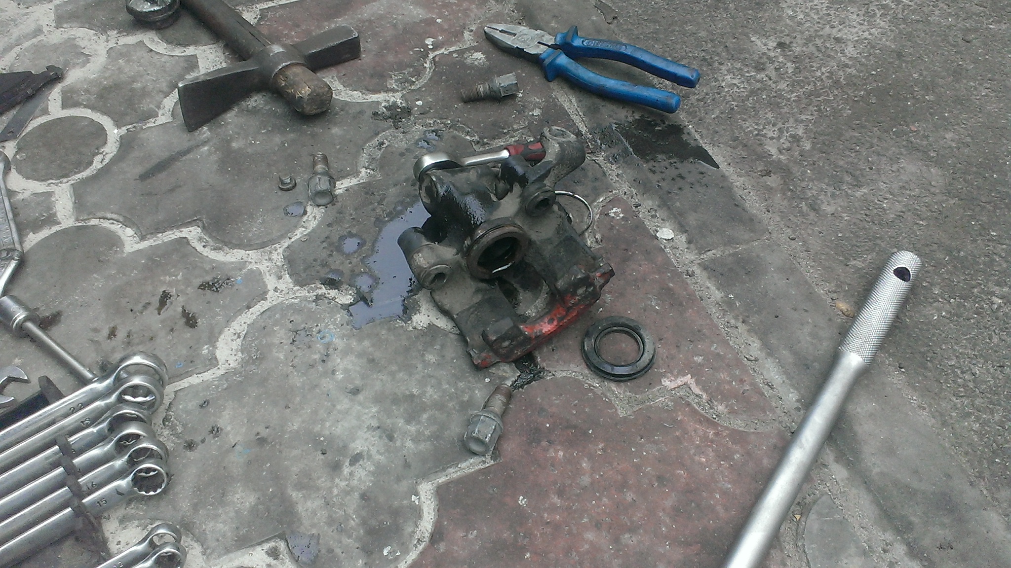

В тормозах завелся барабашка. Начали дико гудеть и скрипеть,как в маршрутке :sad:

Re: 440 Новичек
Повідомлення Lyolik » Сер червня 17, 2015 10:36 pm
4 часа бурного секса,звонков Валере и нецензурной лексики и один перебранный суппорт :-D

Re: 440 Новичек
Повідомлення Lyolik » Чет червня 18, 2015 8:54 pm
Merlin написав:Вот видиш...
ничего страшного. на второй суппорт теперь демаю минут 40 уйдет. :-D
на второй ушло часа два :-D Все,тормоза сделаны,осталось подключить ручник. Ждемс маленькую детальку в виде полумесяца

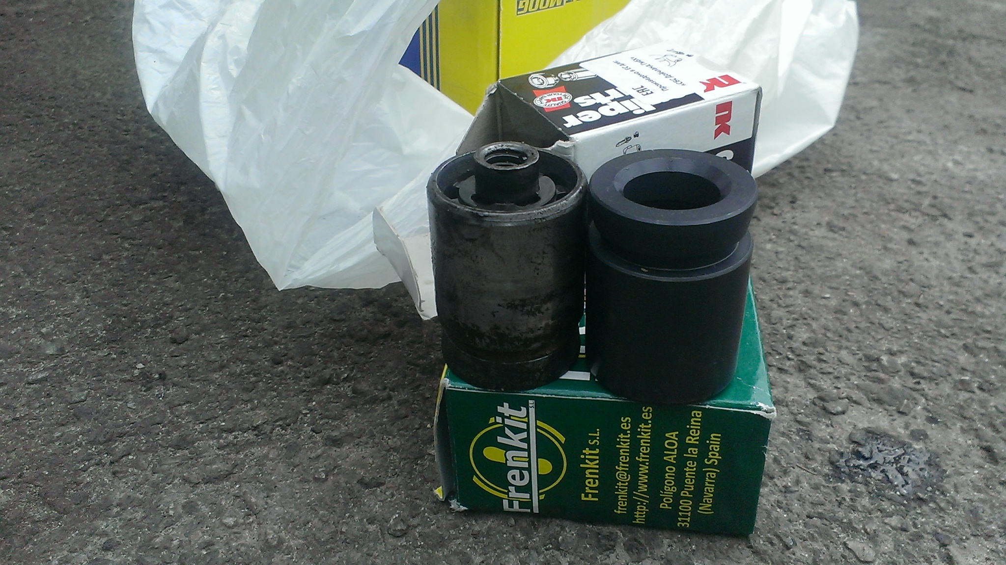

Re: 440 Новичек
Повідомлення Lyolik » Чет червня 18, 2015 9:38 pm
Merlin написав:хм. у меня на переборку первого ушло пол часа, второго 15 минут. :o
ну да неважно. главное что работают.
Так не токо ж перебирали,полностью поменяны поршни и резинки,плюс к этому суппорта с завода никто не открывал,внутри сплошное болото. Вычистили, помыли,просушили, вот примерно так

Re: 440 Новичек
Повідомлення Алежон » Чет червня 18, 2015 10:33 pm
а где ты брал стопорные в новые поршеня,или они в комплекте были?

Re: 440 Новичек
Повідомлення Алежон » Чет червня 18, 2015 11:36 pm
Merlin написав:какие стопорные? все разобрал все собрал обратно поменял только резинки. Поршня неменял. живые были. все детали после разборки непострадали. собрал обратно. стопора все остались родные точно.
ну вот потому и 15 минут,когда будешь новые поршня без ремкомплектов ставить,набирай расскажу,как вложится в 2 часа.

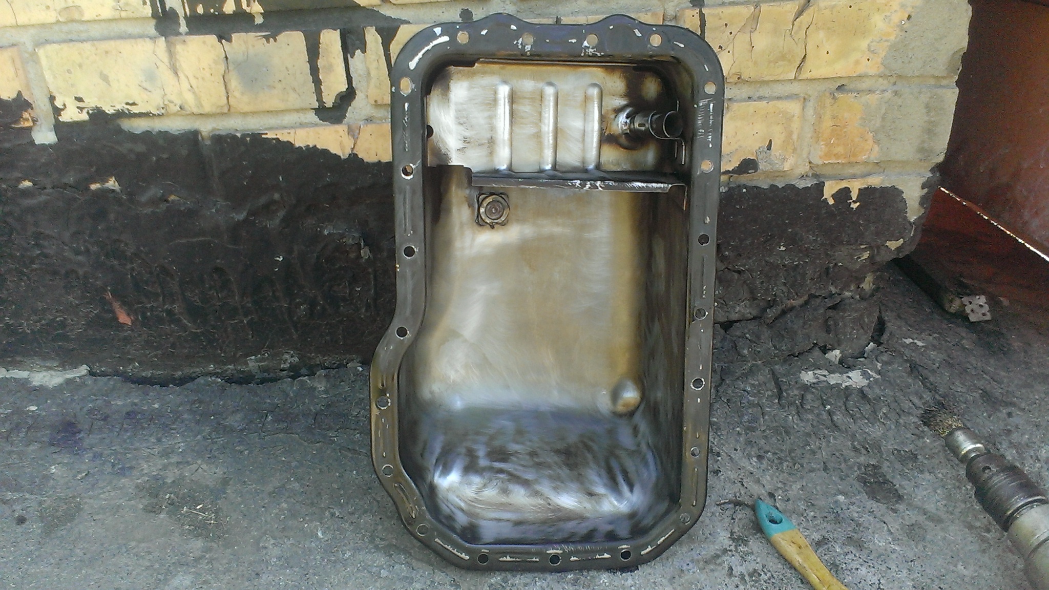

После двух дней мучений и срываний,сегодня поменяли сальник масло насоса... Человек который так его затянул,редиска,полная редиска,п...с одним словом. Плюс приклеили герметом потекший поддон
http://revolver.in.ua

Re: 440 Новичек
Повідомлення Алежон » Суб червня 20, 2015 12:56 am
Merlin написав:Ок. я вот ток немогу понять в чем трабл поршень рассупонить? я один разобрал собрал. быстро вышло. разбирал варварски. выдавил его педалью тормоза, еще на машине. :-D и все цивильненько, быстренько и ничего не повредиш.
та нет проблем,просто поршень весь в дырах.я редко такое видел.но он просто весь поеден.

Re: 440 Новичек
Повідомлення alexey500 » Сер липня 22, 2015 8:16 am
Как поддон после герметизации, сухой?
Мне раз на красный гермет поставили - потек. Потом на нормальный, серый - потек. Потом на новую прокладку - потек. Потом прокладка + хороший гермет - один хрен мокреет. Может кривой поддон или руки у мастеров.

Re: 440 Новичек
Повідомлення Lyolik » Сер липня 22, 2015 9:38 pm
Та вроде поддон не течет, хотя хз, со стороны выпуска пол мотора в масле, и откудова течет не понятно. :sad:
