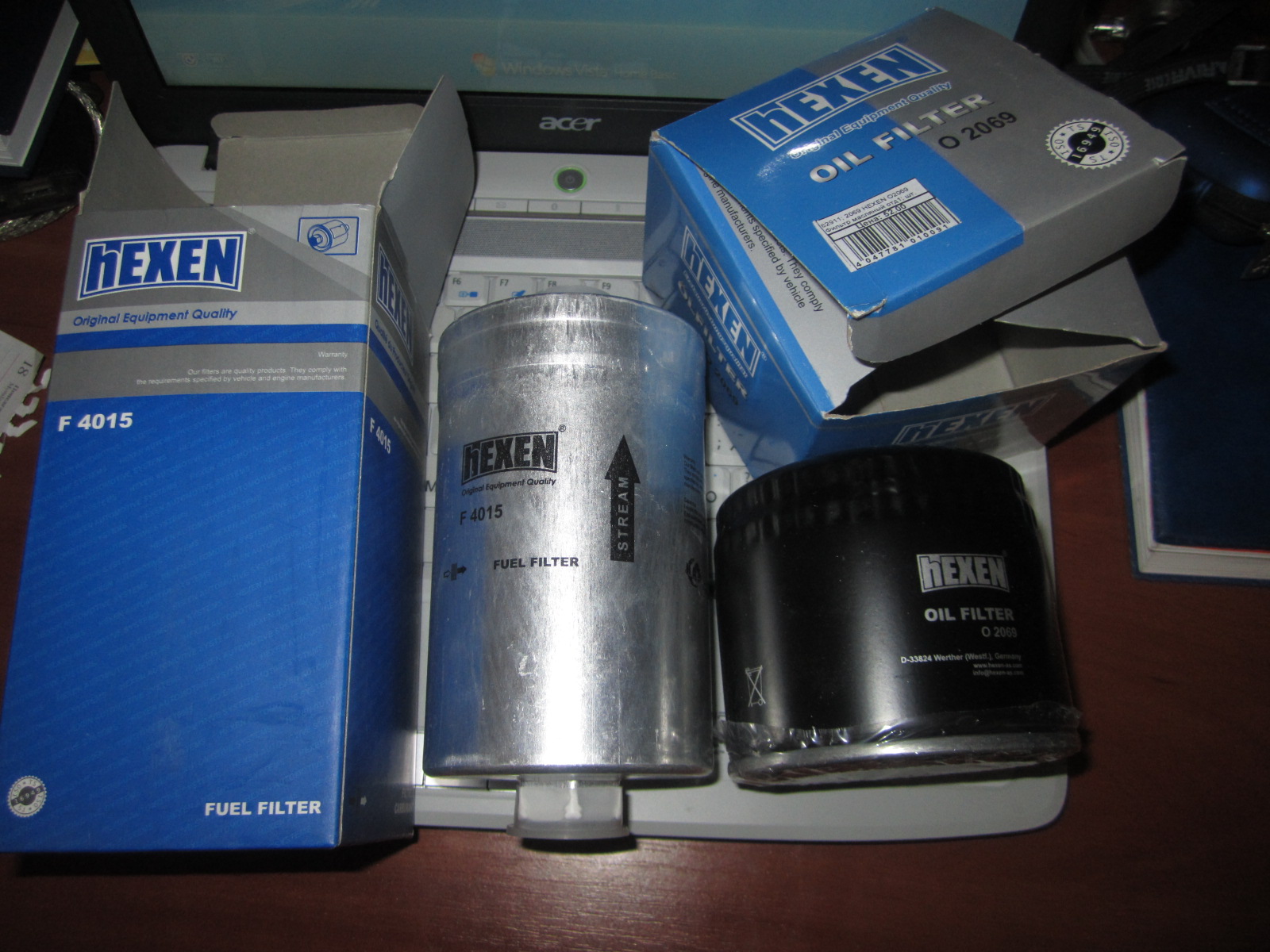

Вот наконец то продолжаю доработку и итд итп.
Вчера купил топливный фильтр и масляный фильтр - цена 177 грн за 2 фильтра.
