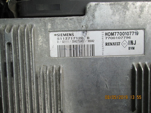

Мозги:
Еще несколько расхождений параметров на ХХ (посмотрел на форумах у людей с F3R):
1) разрежение во впускном коллекторе 295 мБ (у меня 500);
2) длительность импульса впрыска 3,40 мс (у меня 5,2).

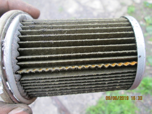

Полез, значит, менять топливный фильтр. Надо ж обслужить авто. Не подмажешь - не поедешь.
Открутить гайки на штуцерах не смог. Там одно целое с переходниками от ржи. Монолит, к гадалке не ходи. Тот, что на входе, крутил 17-м ключем, разрезанным пополам, чтобы вставлять в трубу-рычаг. Этот рычаг упирал в эстакаду, а на гайку штуцера одевал мощный разводной ключ и херачил по нему молотком. Мертво. С обоих сторон.
Открутил только срезав топливный шланг со штуцера на выходе. Теперь надо рассоединить в тисках (или сломать) переходник и выходной штуцер. Очень надо, чтобы хотя бы одна гайка на штуцере (с любой стороны) проворачивалась. Прогнозов не будет, 50/50. Старый фильтр разрезал. Особого криминала не увидел.
Иногда я понимаю автослесарей, для которых простая процедура превращается в адский пц на пустом месте. Разборное от рождения не разбирается, неразборное - разбирается безвозвратно без возможности восстановления. Потому что износ, возраст и неблагоприятные факторы внешней среды. Берегите хороших специалистов, их и так совсем мало осталось. Носите им печеньки и не задрачивайте глупыми вопросами.

Merlin написав:Фильр там свежий был. зря лез. Темболее тачка на газу катает.
Думаешь? Все-таки 70 тыс. км много для фильтра тонкой очистки. Общий объем циркулирующего через него топлива одинаков что на газе, что на бензине. Бензонасос ведь не выключается при переходе на газ.
Вот такой поставил. Самый дешевый из предложенных по месту. 8$. В коробке было 2 комплекта медных колец. У меня все собралось с одного.
Штуцер разработали, гайку отмочили WD-шкой, она начала вращаться на штуцере. После сборки обильно обмазал фитинги снаружи графиткой.
