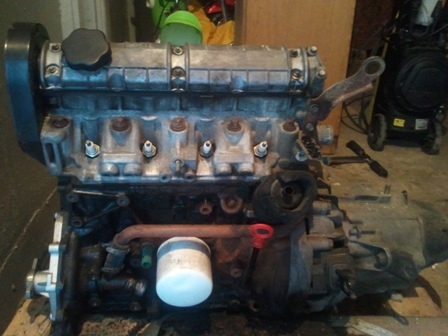

Давно уже сюда ничё не писал, как и не ездил на авто. :( Пошёл второй месяц простоя в гараже. Вначале планировал простой профилактический ремонт поскольку в конце лета отпуск и соответственно поездки к морю, в Карпаты и т.д. Но мы ведь не ищем лёгких путей. :-D
Итак, на момент начала ремонта имеем: низкая компресия во всех цилиндрах (7-8), течи масла практически везде где стоят сальники, потеря мощности и повышений расход бензина, жор масла, вырывание щупа зимой и заброс масла в подкапотное, повторная некоректная работа сцепления, периодический шум в коробке (зависит от скорости). В целом тихонько ездить по городу можно, а вот в дальнюю поездку с женой и дитём как-то уже страшновато. Мысленно прикинул стоимость капиталки мотора + ремонт коробки + тотальная замена сцепы. Ужаснулся. Решил рискнуть на замену всего этого с донора. Звонок к Валере West, обсуждение донора, промеры его тах.параметров, обсуждение с ГАИ возможности такой замены (дали добро). Купил.
И вот уже мотор в сборе с коробкой и сцепой стоит в гараже:

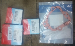

Прокладка + 3 сальника со стороны ремней.jpg (33.96 Кб) Переглянуто 9448 разів

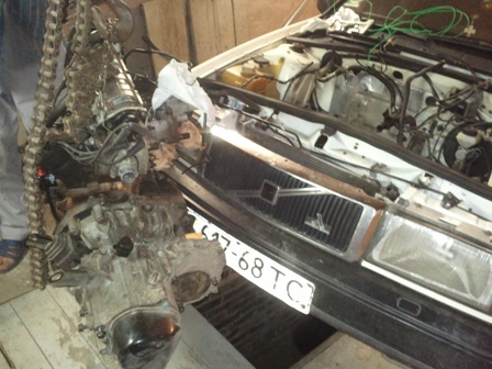

Процес снятия старого мотора в сборе с коробкой через верх описывать не буду, в мануале всё есть. Скажу только что секаса было достаточно ибо происходило всё это в гараже с высотой потолка 2.1 м. (длинна и ширина тоже заставляли плотнее жатся к авто). После того как мотор очутился на полу я приступил к переброске с него всех датчиков на донора. И вот тут первый сюрприз - сломал ДТОЖ. Опять екзист и через несколько дней новенький ДТОЖ (параметры проверил - в норме) стоит на доноре. Переброска вп.и вып.колектора с новенькой прокладкой, нового термостата, нового фильтра масла, замена сальников и прокладки маслонасоса, роликов, постановка ремня по метках (и неоднократные проверки правильности установки), попутно внешняя очистка донора химией - всё это производилось неспеша, тщательно, в течении нескольких дней. И вот пора ставить. Мотор на лебёдку и в путь:
Мотор на место.jpg (66.7 Кб) Переглянуто 9448 разів
При установке проблем не возникло, только секаса опять предостаточно :-D . Итак всё на месте, давай заливать масла в КПП и мотор, ставить на место гену и инжектор, подключать все разъёмы, корпус воздухана. Да, по ходу ремонта закупил и поставил на место прокладки к выхлопной (никогда их там не было а по картинках стоят). Всё. Контрольный осмотр - готово. Ключ на старт - ФИГА!!! Стартёр маслает, мотор молчит.
:o . Ну что ж, морально к этому готов, давай тестить. Компресия 11-12 в 4-х цилиндрах, ремни на метках, форсунка бенз распыляет, искра на центральный провод идёт, а вот дальше на 1-4 цилиндры теряется (то есть то нету). Ну что ж - Екзист опять и через 2 суток у меня в руках новенький трамблёр вместе с бегунком. Поставил на место. Ключ на старт - фига!!!. С искрой та же ерунда. Не буду тут писать про то как я в течении почти 4-х дней облазил всё подкапотноё, меняя свечные провода, тестируя катушку зажигания, колдуя с трамблёром, ища в проводке слабые места - всё без толку. Даже покатавшись на галстуке она упорно молчит. Вчера идеи кончились, затянул на буксире авто к знакомым мотористам. Уже даже интересно чё там не так. Сегодня отвёз им маховика от старого мотора - может разница в к-ве зубов? Пока они тоже тактично молчат.

Повідомлення Сергей Doc » Нед липня 29, 2012 11:58 am
Rom написав:Вот это ты заморочился, денег походу на это все надо просто пипец! Удачного старта. ;)
Спасибо, Рома. Если чесно, то уже и денег не жалко - лиш бы заработало. А то через 5 дней пора отчаливать на юга а без своего Вольвача как-то не хочется. Запасной вариант есть - Авео, но это совсем другое авто...
