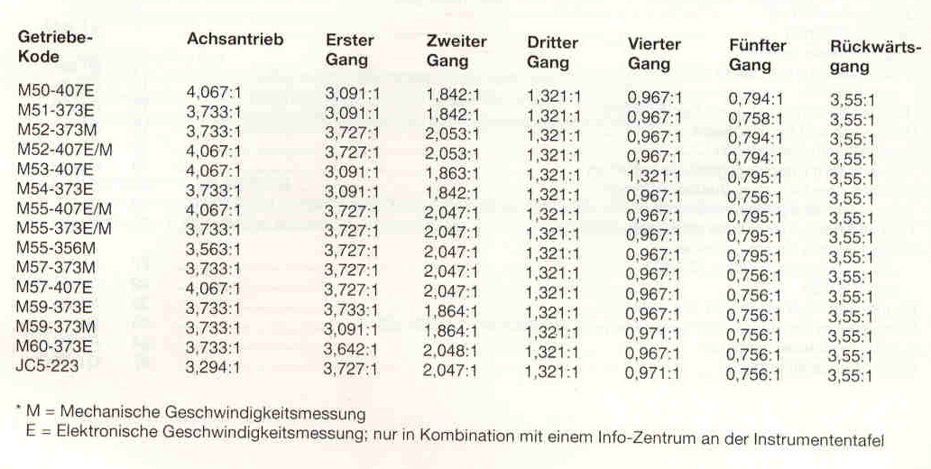

Повідомлення Vigorx » Вів січня 11, 2011 7:47 pm
Есле смотреть по таблице, то коробка М59-373М имеет ряд:
1 - 3,091
2 - 1,864
3 - 1,321
4 - 0,971
5 - 0,756
Значит чем меньше цифра, тем длиннее передача, тем выше скорость при тех же оборотах, чем у более короткой передачи, однако, это сказывается на ухудшении разгонной динамики.
По той же таблице видно, что в основном разница в них в первой и второй передачи и главной паре. А для передвижения по городу думаю просто подобрать коробку ближе к м59 по придаточным числам, поставить и не парится.
Как Вы думаете?

Повідомлення Stas340 » Сер січня 12, 2011 8:26 am
Очень желательно чтобы главная пара совпадала, остальное не так сильно будет ощущаться.

Повідомлення Алежон » Суб січня 15, 2011 11:29 pm
ты чуть не так написал 4 -0.971 а 5-0.756.,К стати у меня был турбированый донор,и на свое инжекторное двигло я поставил его коробку ,коробка была М50 ,и я смог сравнивать ее с обычной М55 которая у меня стояла раньше,-небо и земля,со старта рвет не по детски.на многих подорваных людей с прямотоками на опелях или 8,мой старенький самолет с аэрография и поднимающиеся фарами действует как обязательство дернуть меня на светофоре.кроме пердежа на старте у них мало что выходит,так как на первой можно ехать где то 80 а обороты чуть за 4000 тыс. ,а если сравнивать М50 с твоей турбой М59 то у меня на 5- 0.794,это чуть лучше вентит учитывая что после 160 машина разгоняется уже не так как с 80.Это так тема к размышлению,не знаю по чему на турбированом доноре стояла М50 а не М 59 как у тебя,но стояла! так что можешь рассматривать ее как вариант при установке на свою.Ну и если я правильно помню то чем выше передаточное главной пары тем лучше динамика,так что даже теоретически 4 быстрее чем 3,а давить турбо двигло низким отношением это кощунство :D
Re: Volvo 460 B18FT 1990г.
Повідомлення Vigorx » Нед січня 16, 2011 12:25 am
Алежон написав:ты чуть не так написал 4 -0.971 а 5-0.756.,К стати у меня был турбированый донор,и на свое инжекторное двигло я поставил его коробку ,коробка была М50 ,и я смог сравнивать ее с обычной М55 которая у меня стояла раньше,-небо и земля,со старта рвет не по детски.на многих подорваных людей с прямотоками на опелях или 8,мой старенький самолет с аэрография и поднимающиеся фарами действует как обязательство дернуть меня на светофоре.кроме пердежа на старте у них мало что выходит,так как на первой можно ехать где то 80 а обороты чуть за 4000 тыс. ,а если сравнивать М50 с твоей турбой М59 то у меня на 5- 0.794,это чуть лучше вентит учитывая что после 160 машина разгоняется уже не так как с 80.Это так тема к размышлению,не знаю по чему на турбированом доноре стояла М50 а не М 59 как у тебя,но стояла! так что можешь рассматривать ее как вариант при установке на свою.Ну и если я правильно помню то чем выше передаточное главной пары тем лучше динамика,так что даже теоретически 4 быстрее чем 3,а давить турбо двигло низким отношением это кощунство :D
Спасибо что подсказал! Сейчас поправлю.
У М50 главная пара 4,067, вот и разница такая )))
А с коробкой я еще так и не решил проблему, в одном месте нашол М59, но просят не оправданно много 250 уёв, и это за Реношную коробку.
А если ставить другую, то будет гемор со спидометром, так как у меня электронный спидометр, а на других, я так понимаю, на тросике(механический). :(

Повідомлення Алежон » Нед січня 16, 2011 1:07 am
ну да и если у тебя инфоцентр как у меня ,то приборка у тебя без спидометра будет просто показывать какие то цифры,потому что привяска вся к нему.А 250 у.е. за турбированую коробку как по мне так это хорошая цена.
Повідомлення Vigorx » Нед січня 16, 2011 3:06 am
Алежон написав:ну да и если у тебя инфоцентр как у меня ,то приборка у тебя без спидометра будет просто показывать какие то цифры,потому что привяска вся к нему.А 250 у.е. за турбированую коробку как по мне так это хорошая цена.
Так получается на коробке М50 тоже выход на электронный спидометр???
VOLVO for LIFE!
Vigorx
Повідомлень: 186
Звідки: Тернопольская обл.
Повідомлення Алежон » Нед січня 16, 2011 3:13 am
да и более того у меня родная была 55 там тоже был под электроный.
