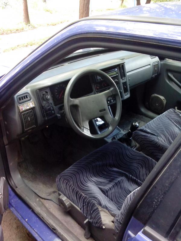

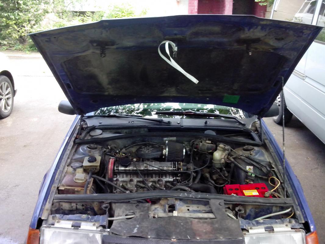

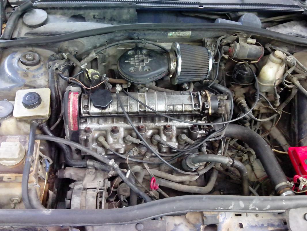

Последую совету форумчан начну свой бортовик. 3 неделя как у меня эта машинка, впечатления в принципе положительные. По механике поменял сразу ремень ГРМ, ролики, масло, фильтр, тосол. По электрике сделал фары, что бы горели. Сейчас машинка в нормальном состоянии ездить можно.
Тут видно что был удар вперед, капот неровный.
Тут видно переделанный турбо инж под карбюратор

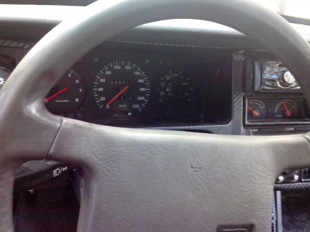

приборка с электроникой

Повідомлення Алежон » Нед вересня 22, 2013 12:50 pm
Через это уже все прошли 100000 раз,если ты разговаривал с Валерой то он тебе про спидометр все сказал,здесь напишут тоже самое,датчик спидометра новый когда то покупал за 520 грн.
п.с. с нерабочим спидометром может быть 3 варианта которые можно проверить 1.датчик(90% случаев) 2.приборка(8%) 3.сектора в коробке (2%) .Поставить механический можно,самый легкий способ,это поставить коробку,трос и обычную приборку,по деньгам и по времени только это дохера.
Re: Volvo 440 1.7 (бывший TI)
Повідомлення vikmoto » Нед вересня 22, 2013 3:49 pm
Вопрос со спидометром решился, полез достал приборку, там был отпаян один провод от группы контактов,подключил и чудо случилось заработало)) Все из-за лампочки подсветки, цоколь там такой древний что нигде не купишь, пришлось ручками колхозить, но сделал.
