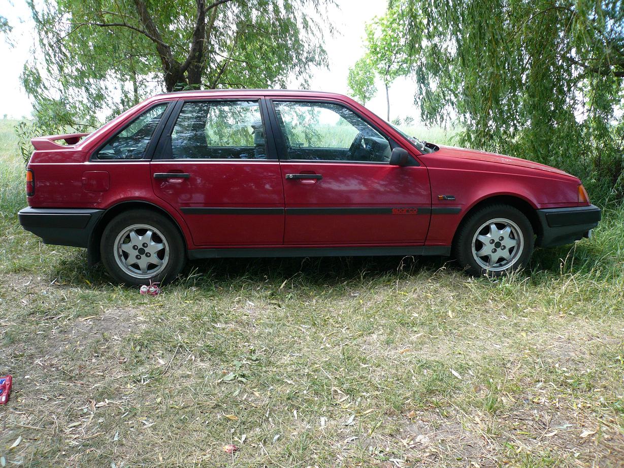

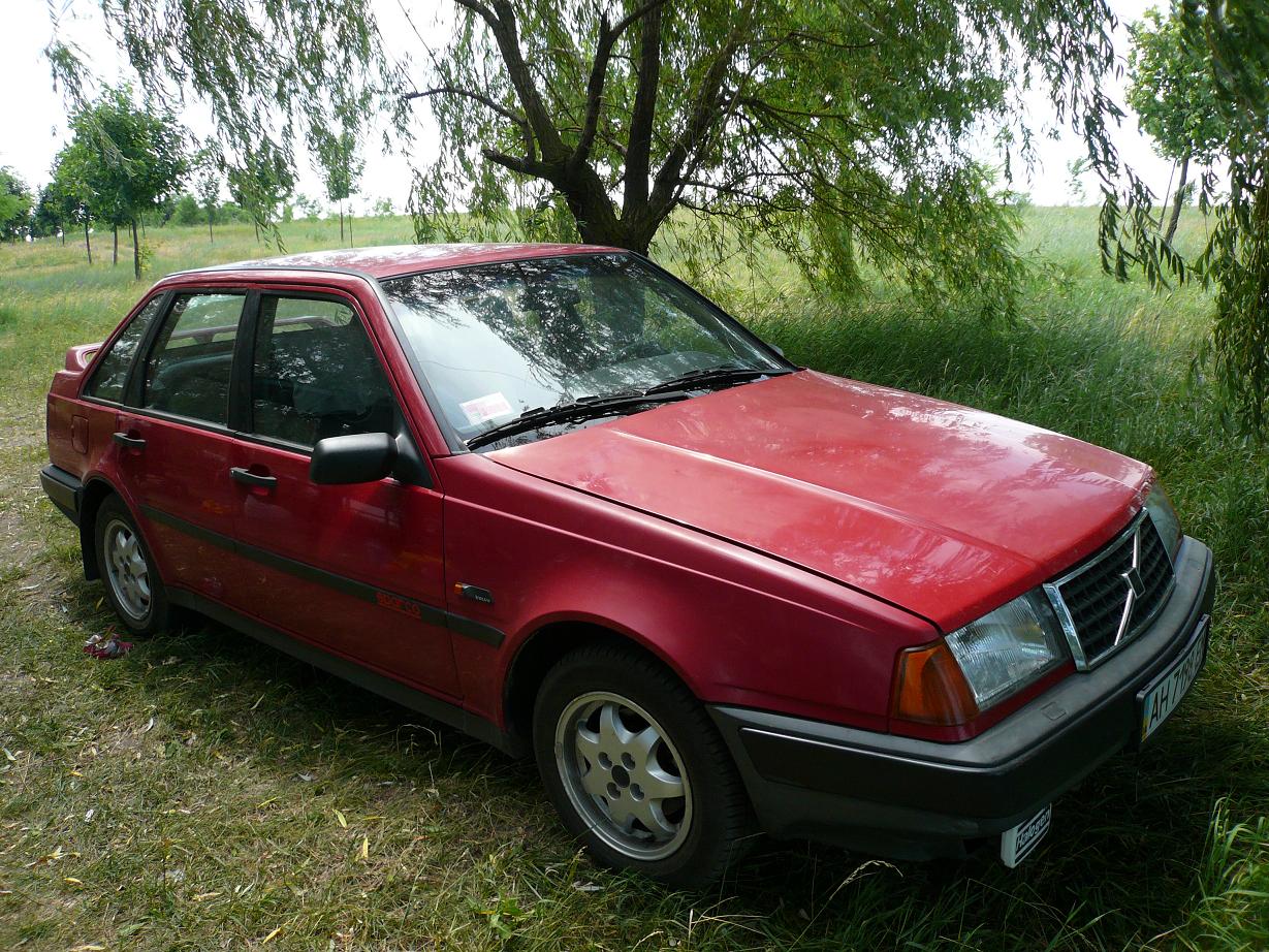

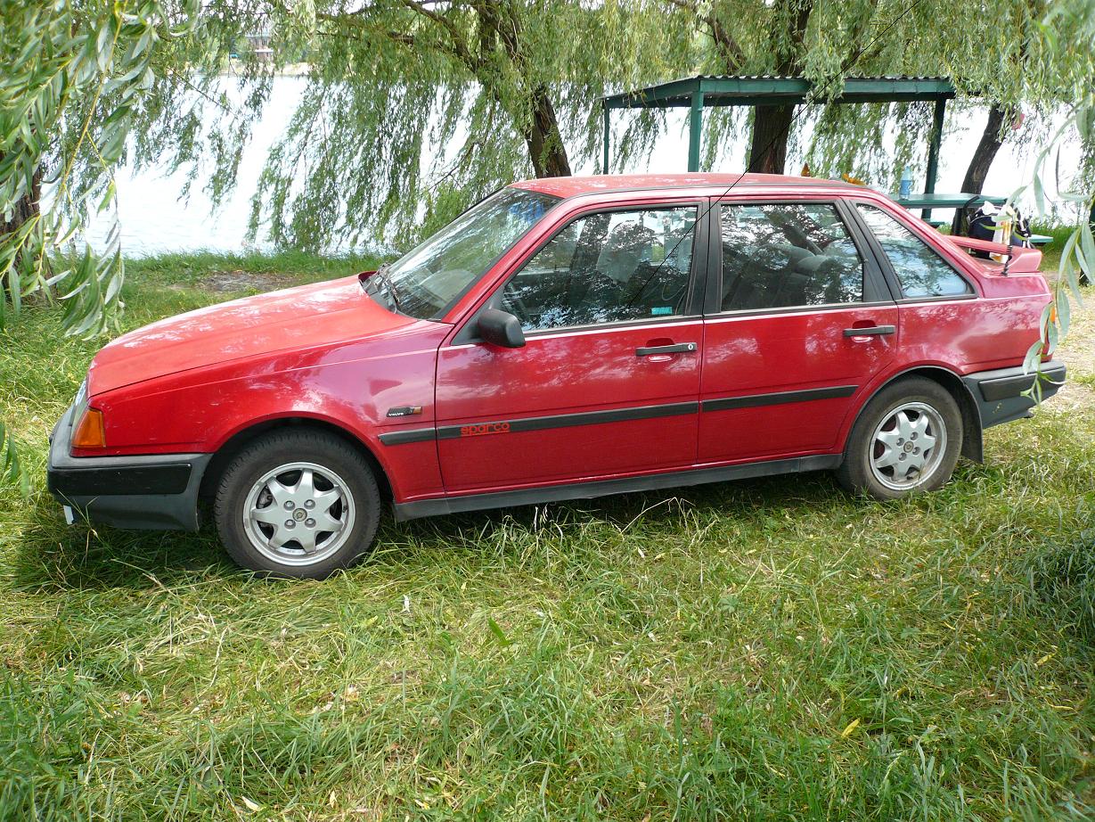

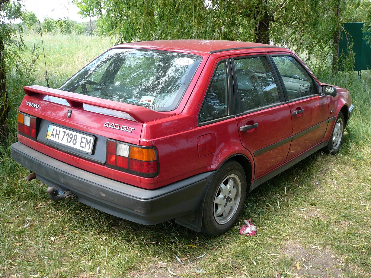

Наконец за три года эксплуатации машинки я ее сфотографировал. Вот теперь представляю ее вам на визуальный обзор. Сильно не критикуйте :-), машинка не совсем чистая.

А никто и не критикует! Нормальная машинка, главное тебе нравится!

Во Ромка наконецти!!!! А то я уже сложил образ твоей машинки по твоим подкрылкам :P кстати, которые очень добротно заинстолячены и не портят виду!!!! :-) ГГГГГГГГГГГГГГ а фотки как напродажу!!! :-(

не только ЕМУ,мне тоже!!! и диски такие хочу!!!!!!!!!!!!!!!!!!

Да диски классные, фирма Viking. Мне самому очень нравятся, она с ними оттуда и пришла, а самое главное, что таких я больше нигде невидел

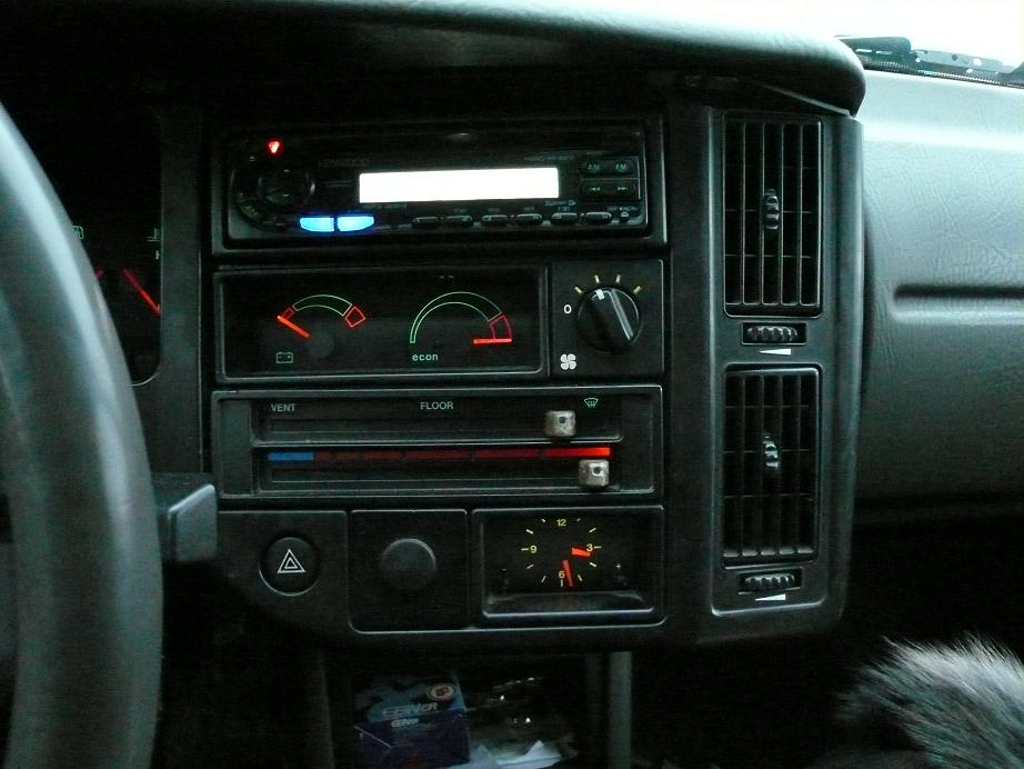

АХринеть!!!! :-o :shock: Ггггггггггггг а у меня мафон такой же ! Ромыч а вот этот девайс по заряду батареи и Экономо это что то фирменное или от другого тазика?

Да Санек реально АХринеть можно! Этот девайс родной вольвовский прибор, мне Пашка с разборки прислал, весчь полезная.

Хочу у тебя спросить можно ли достать такой же вольтметр как у тебя ты писал что с разборки или это большая редкость?

Вольтметр мне прислал Pawluсhi из Кременчуга с разборки, на счет редкости незнаю, нужно спрашивать и искать. Диски стоят ее, она с ними пришла к нам из-за бугра, особо параметров их незнаю, знаю только что фирма Viking посредине диска на плстиковой заглушке наклеяны эмблемы Volvo, размер 185х60 R14.
