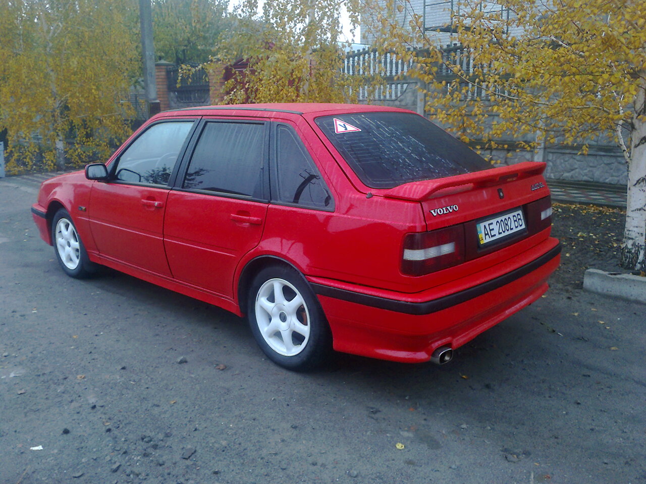

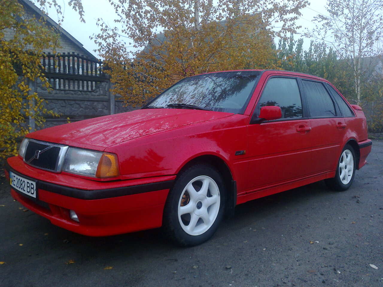

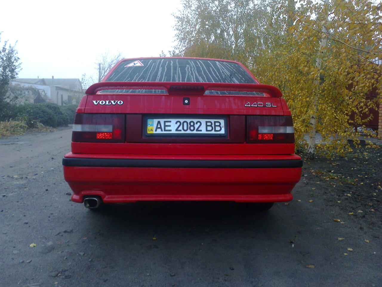

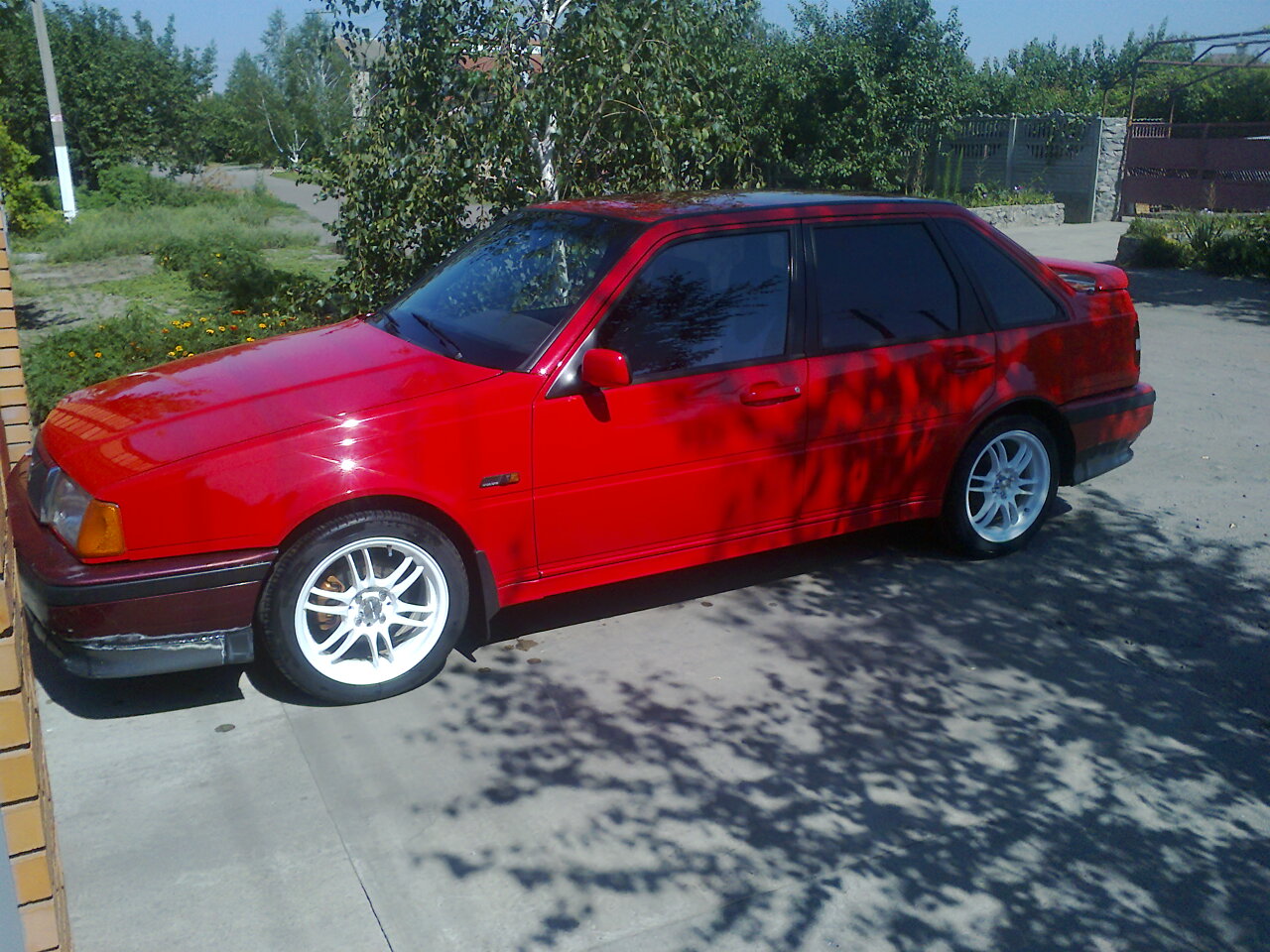

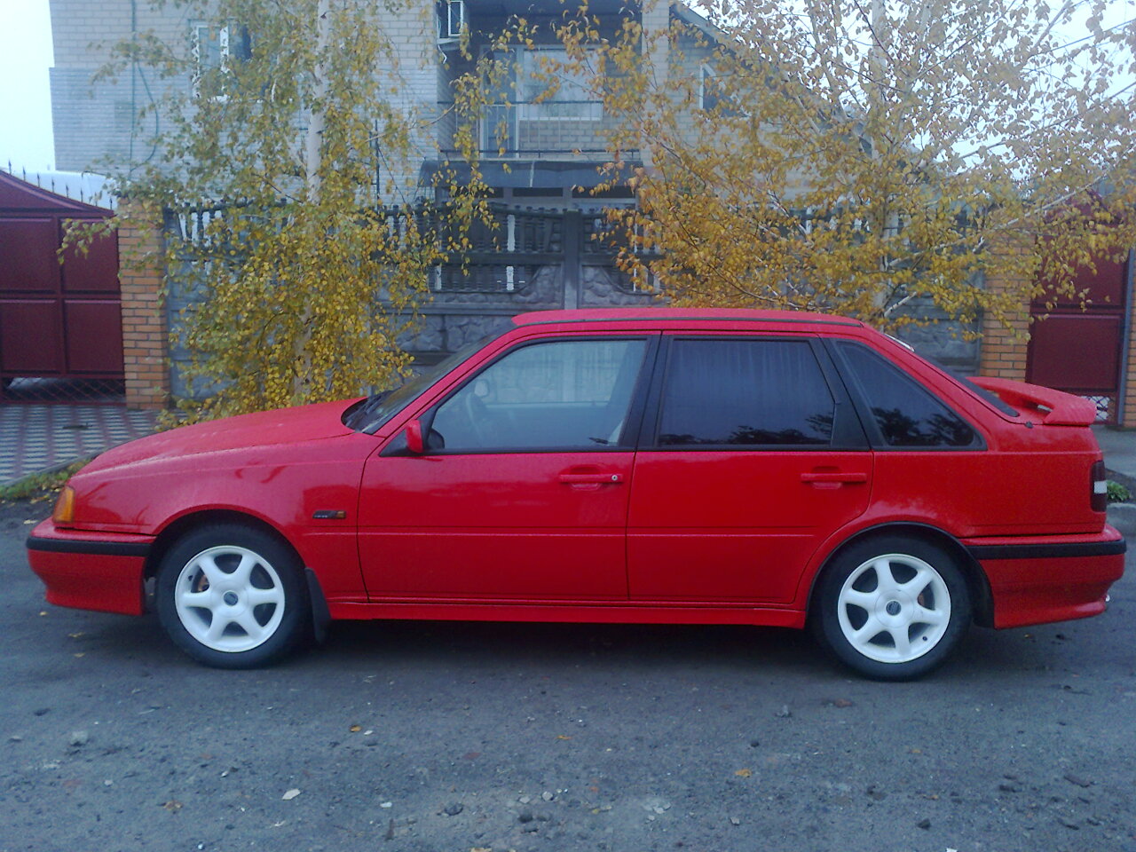

Повідомлення Юрец » Сер жовтня 22, 2014 8:59 am
сейчас выглядит так:

Повідомлення nikolajs » Сер жовтня 22, 2014 9:31 am
Отличная! Жену любишь, сразу видно!
Re: Рестайлинг Рестайлинга или 440 для жены
Повідомлення vovo » Сер жовтня 22, 2014 9:47 am
с виду машинка без изъянов, ухоженая ....
Повідомлення Летро » Сер жовтня 22, 2014 9:55 am
Класна машинка, з нетерпінням очікуємо пікантних подробиць...
Повідомлення Vlad_Rozov » Сер жовтня 22, 2014 10:02 am
Выглядит отлично, интересно что там по салону :D

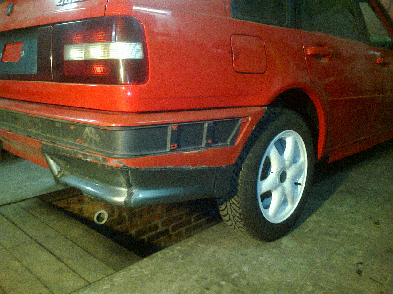

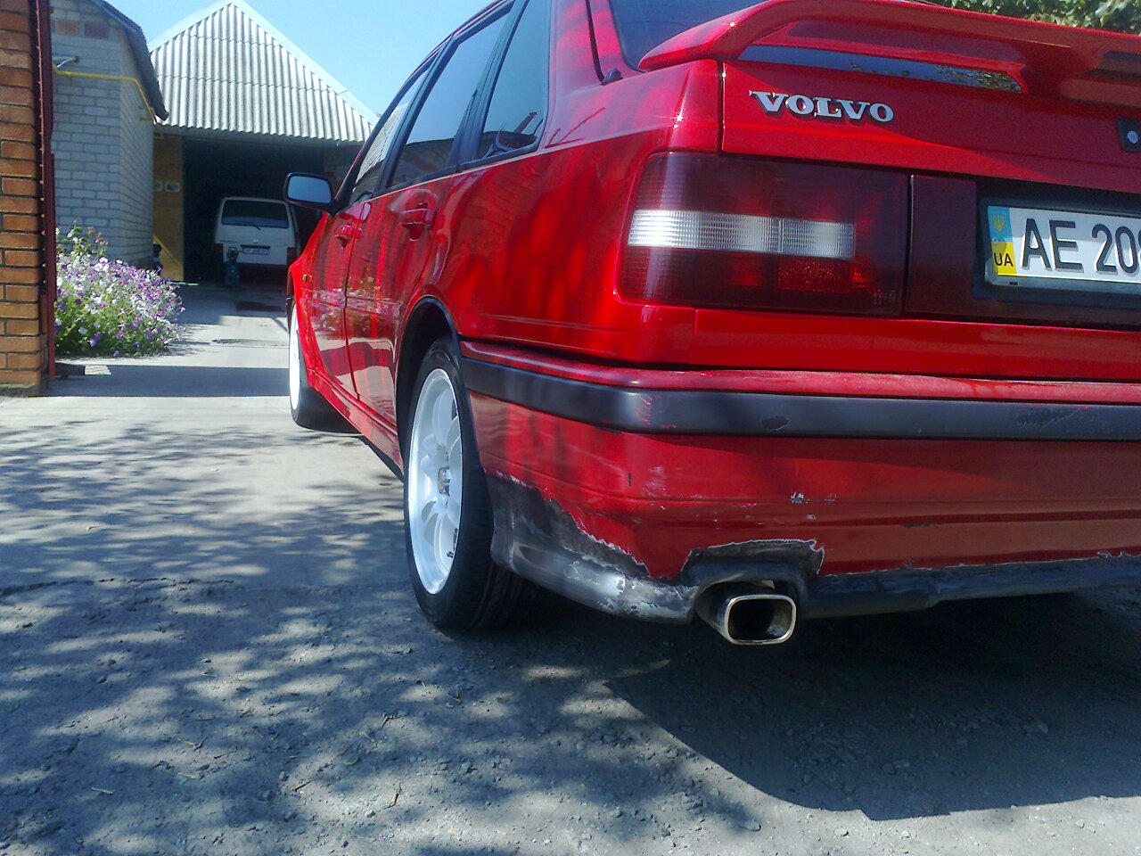

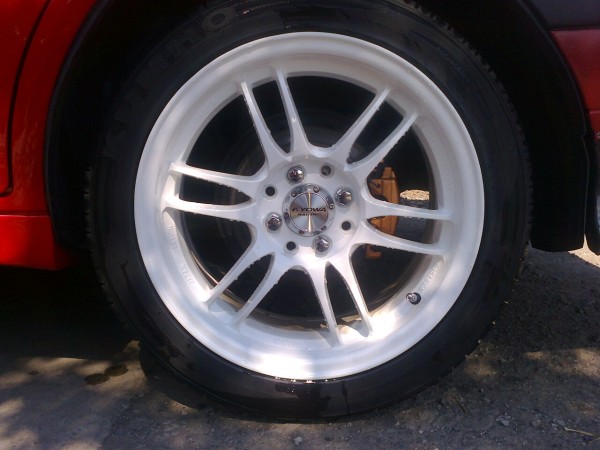

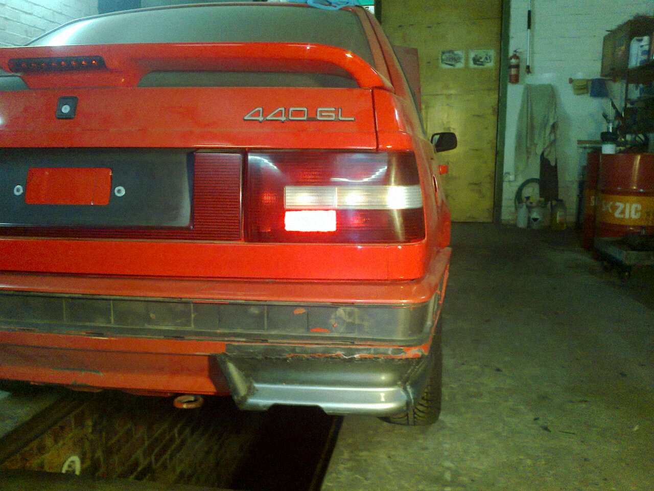

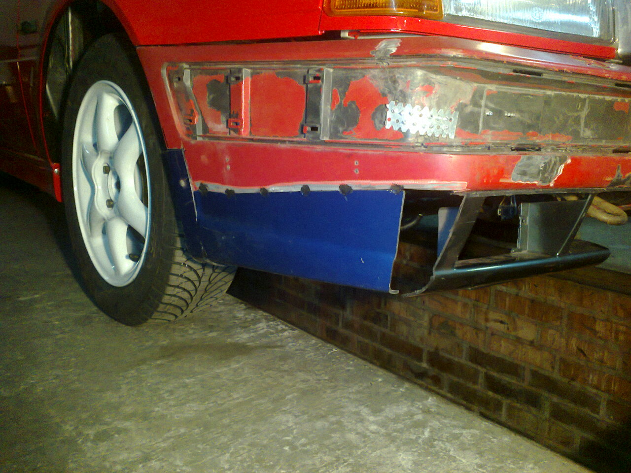

Повідомлення Юрец » Сер жовтня 22, 2014 11:45 am

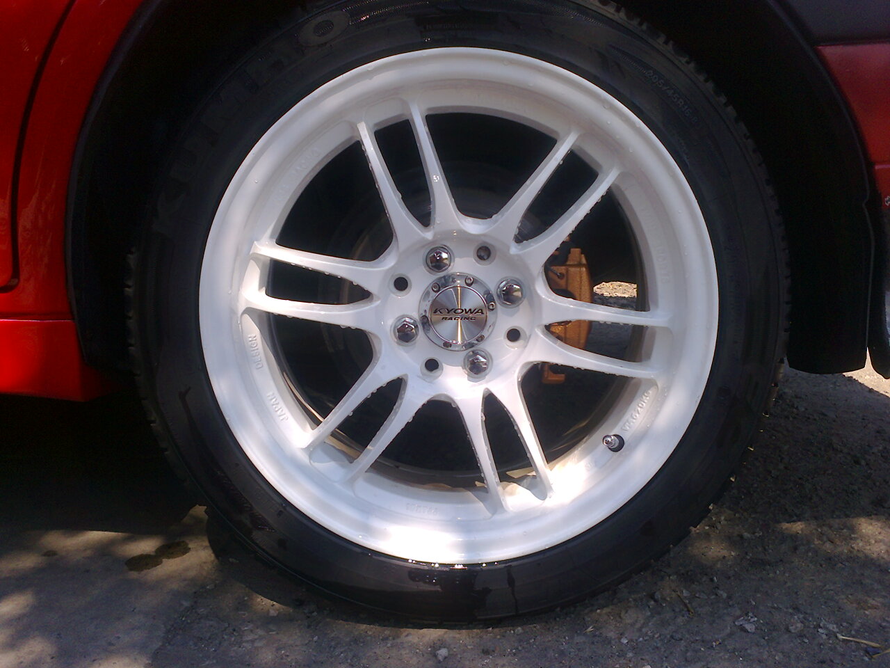

ёщё не нравится в дизайне родные бампера, ни до ни послерестайл. особенно задний. напоминает елекро машинким с резиновыми отбойниками, ну те на которых врезаются... с бамперами проблему решил.
колёса сильно утопленны в нутрь, как на стоковом ланосе. противный я какой-то... и меня угораздило купить на лето 16е кайовы ет 40. 7j. и резина 205\45. неделю назад опять 15шки родные на зиме поставил. дороги всё хуже, чтобы не было мучительно больно.

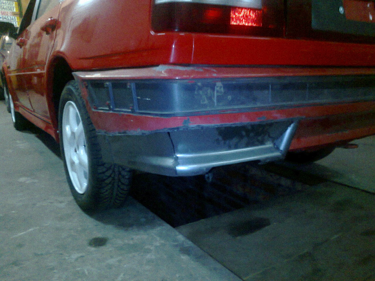

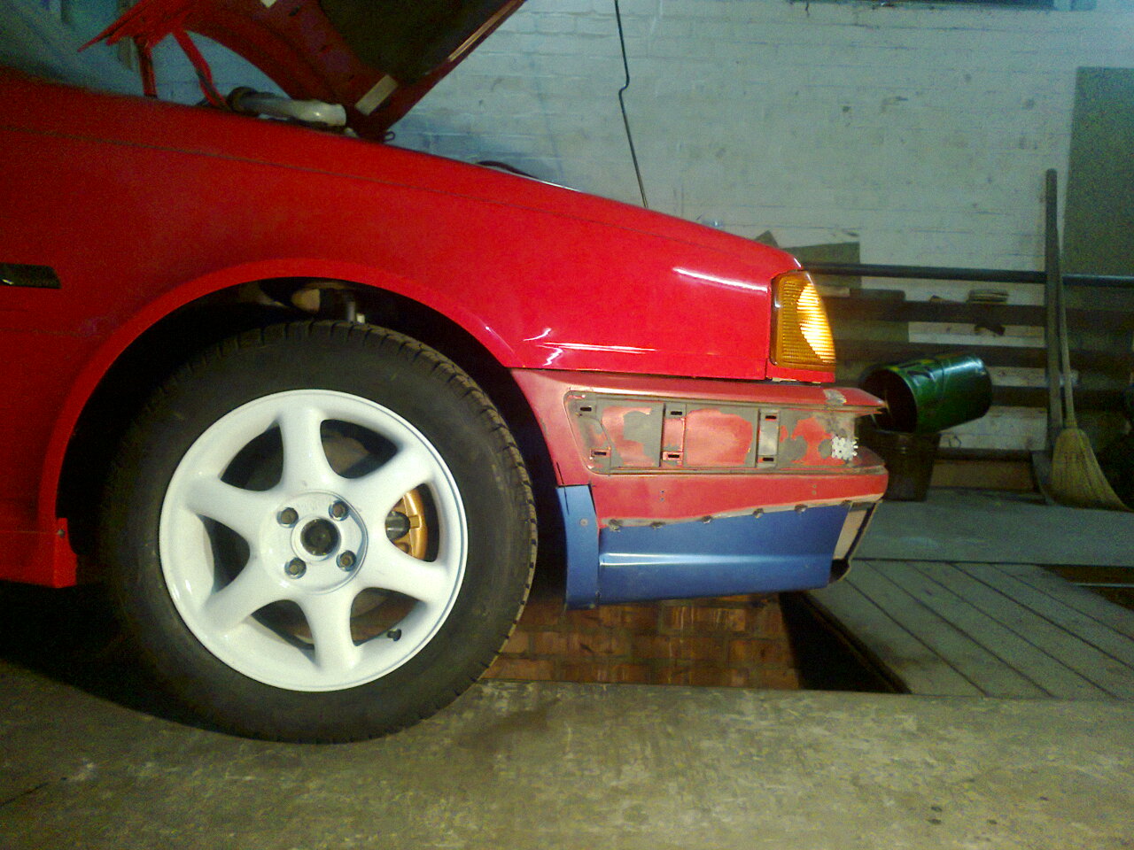

Повідомлення Юрец » Сер жовтня 22, 2014 12:29 pm
с бамперами в таком виде с пол года позорился! всё некогда...

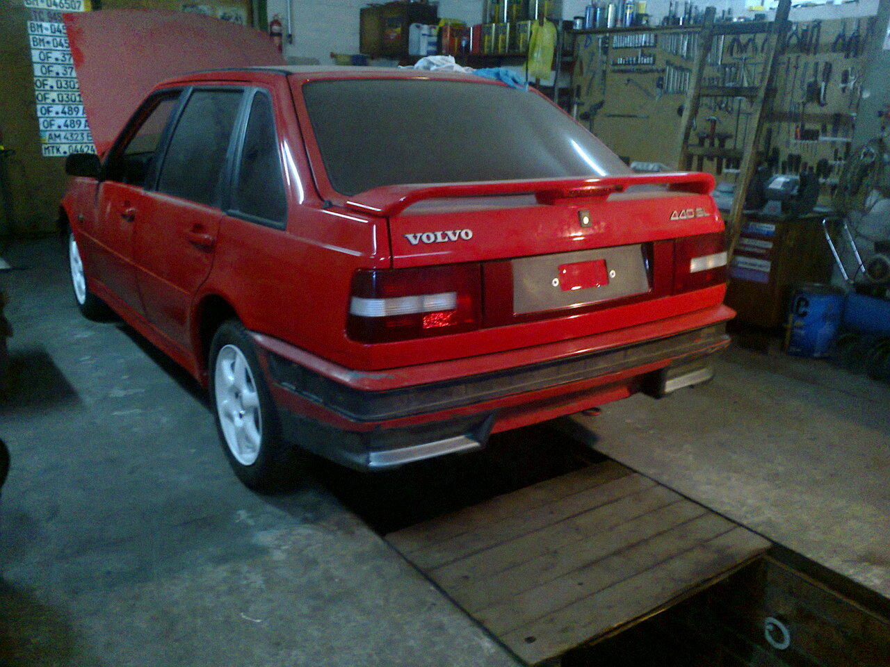

Повідомлення Юрец » Нед жовтня 26, 2014 1:06 am
Чуть больше полгода спустя завожу на сделанном кузове этот мотор, прозреваю... Он ляпает :sad:
Нахолодную. Газнеш - затихает. Прогревается - тоже уходит. Похоже не юбку. Почему сразу не слышал этот звук?! :o наверное из за прогоревших двух прямотоков. Поменял компрессию - 12 во всех! Аж зло берет.
Проверил регулятор хх, рабочий. Не идёт сигнал с мозгов. Вскрыл черепную коробку - там был взрыв.
Валера присылает мозг с проводкой. Ставлю - нет искры! Но срабатывает рхх, жужжит...
Валера присылает ещё один мозг - чисто поржать. Та же картина. А на моём есть искра!? И че дальше 8-)
Валера определил(по тлф.), что маховик мой не подходит под рестайловые мозги. :buba:
Психанул... Сел на бусик, помчался в Первомайск , там Валера как раз только снял 2.0 :idea:
Забрал вместе с мозгами и проводкой, радиатором, кондиционером, ещё всякой мелочи. И ещё рестайловые бампера, не особо подлежащие ремонту, как раз для моих издевательств. ;)

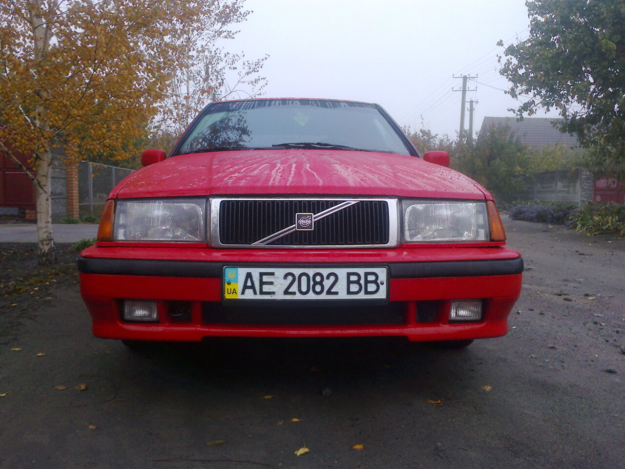

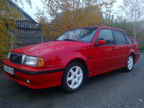

Повідомлення Юрец » Вів листопада 04, 2014 10:24 pm
alexey500 написав:Хорошая машинка. Но скорее дело в хозяине. Респект.
Я тоже хотел нечто подобное с бамперами сотворить, но потом передумал, так как и стандартным передним регулярно до земли доставал. Кстати мои оба бампера у Валеры остались: вишневые, передний справа ударенный и крепеж внизу обломан, а задний с горловиной под газ. Не они случайно?
Передний твой :-D
К стати, нигде ничем не цепляюсь. Может потому, что морда приподнята. Отбойники новые.

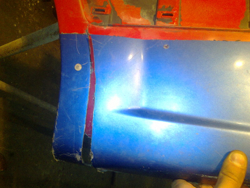

Повідомлення Юрец » Вів листопада 04, 2014 11:17 pm

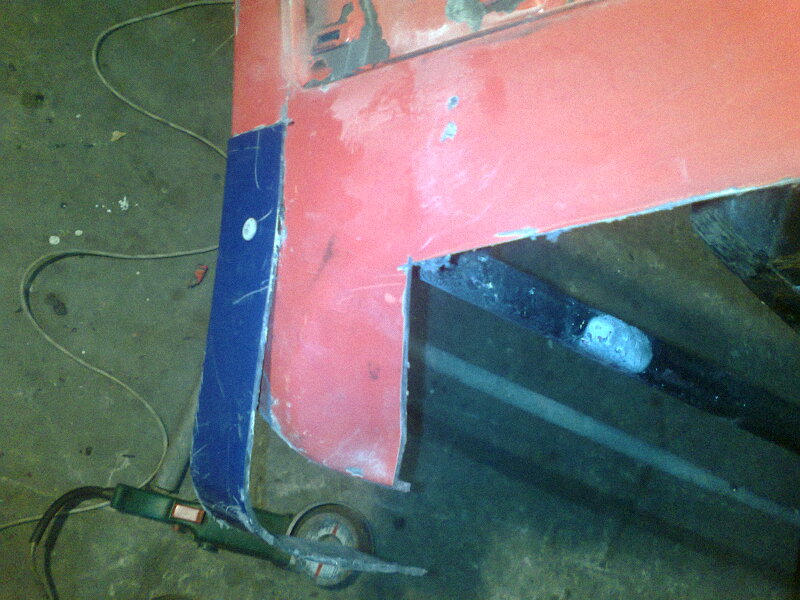

покажу не известную версию моих бамперов.
слава Богу, всё закончилось на этих набросках :grin:
