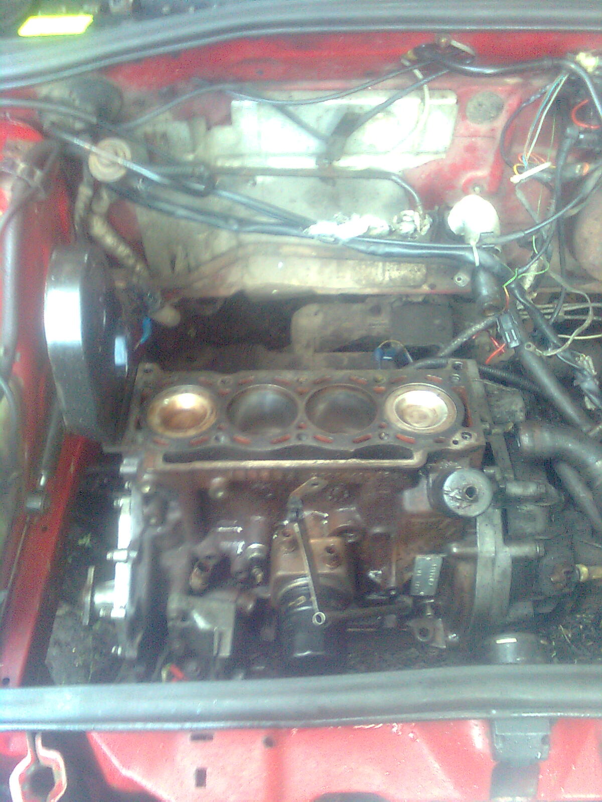

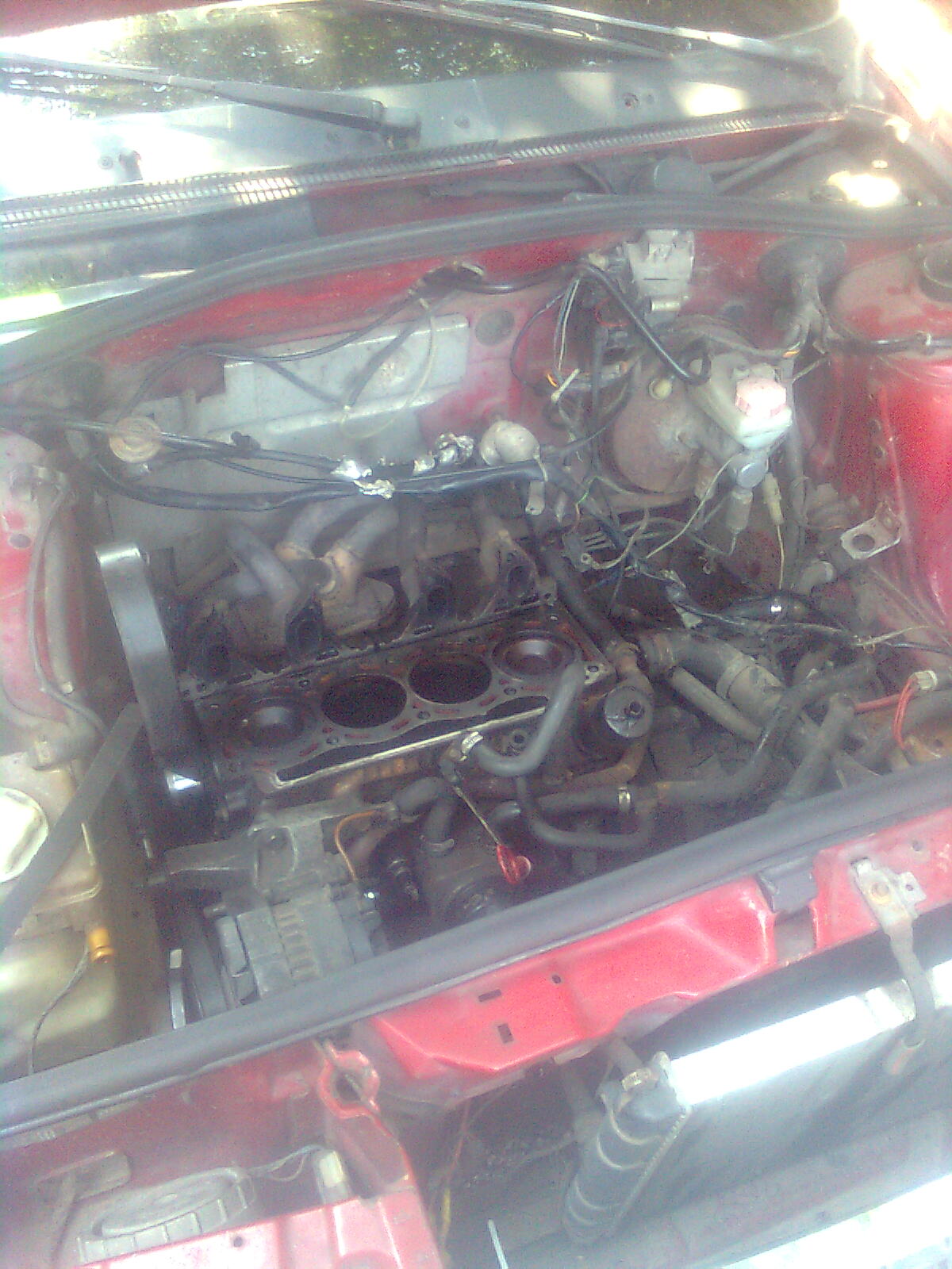

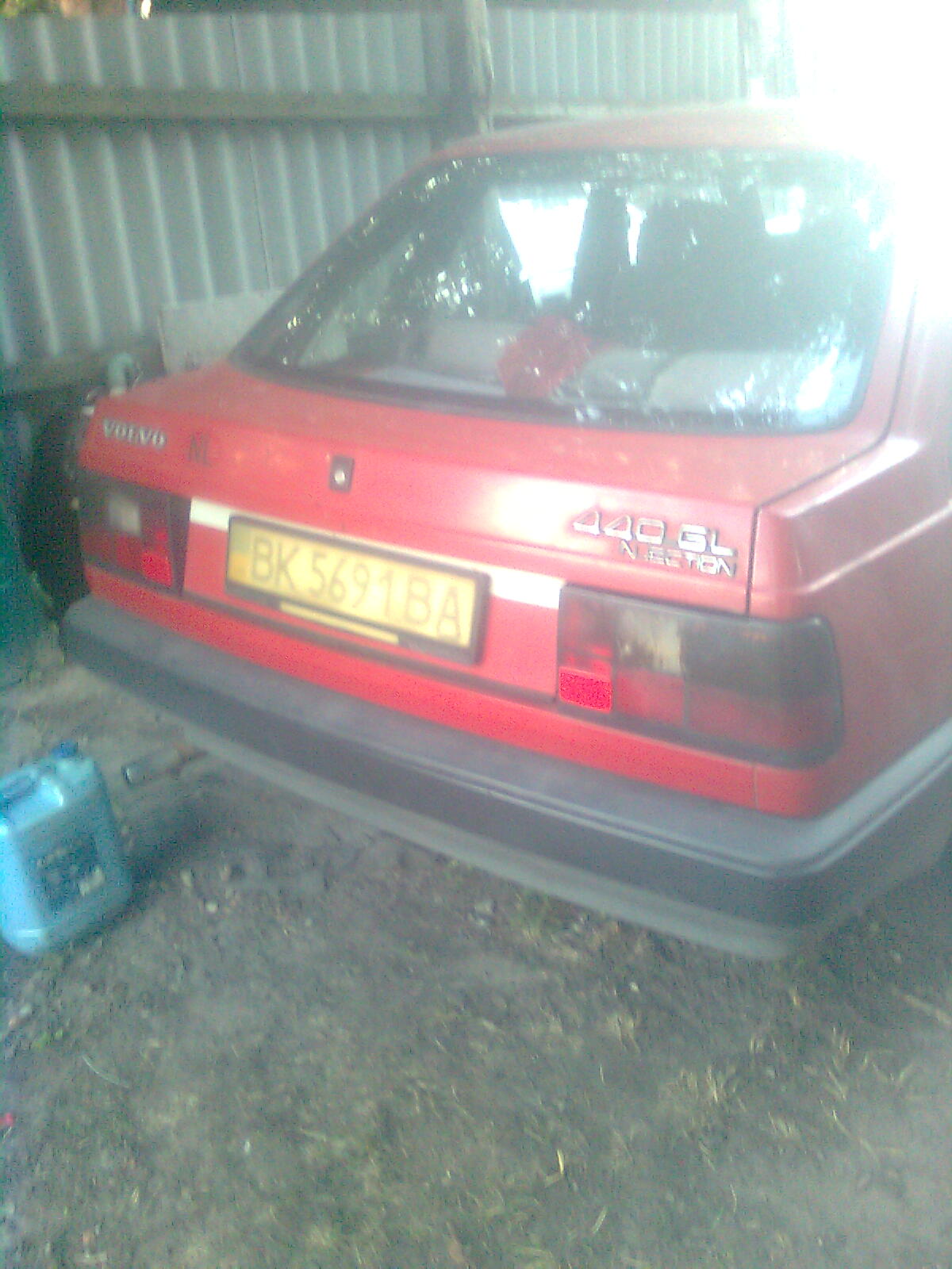

Вот так неожиданость,после продажи 760-й решил немного денег заработать,купил таврию с убитым двиглом,откапиталил на совесть,в общем купил за .,... вложил,и тут попадается обмен на 440 с убитым двиглом,решил рискнуть.Со слов хозяина порвало ремень,погнуло два клапана,голова уже была снятая,поршневая вроде как без большой выработки,решил двиг разобрать полностью,и не зря,на втором шатуне провернуло вкладыши,со всех шатунов вкладыши выпадают,в общем вал в металолом.Хорошо что есть у меня двиг в разборе без головы.Голову разобрал,клапана погнуты вытащил легко,направляющие целые.В общем надо два клапана,вал завтра отвезу пусть промеряют.Двиг В18Е,инжектор на нем какой то стремный,нет ни лямбда зонда,ни дмрв,как он работает не известно.По кузову есть нюансы,как обычно короба в раене задних арок,есть примятости на двух дверях,днище в норме,покраска родная,салон довольно таки приличный,за исключением нескольких мелочей.В общем буду заниматся.Больше фото будет позже.Ходовка вроде живая,за исключением гремящих задних суппортов.

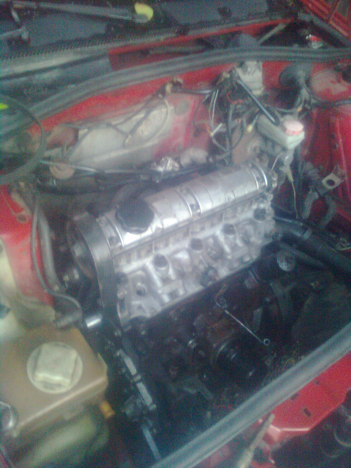

Повідомлення Григорий » Вів липня 14, 2015 9:20 pm
Недоход вот такой,поставил голову,выставил ремень,выглядим сейчас уже так
