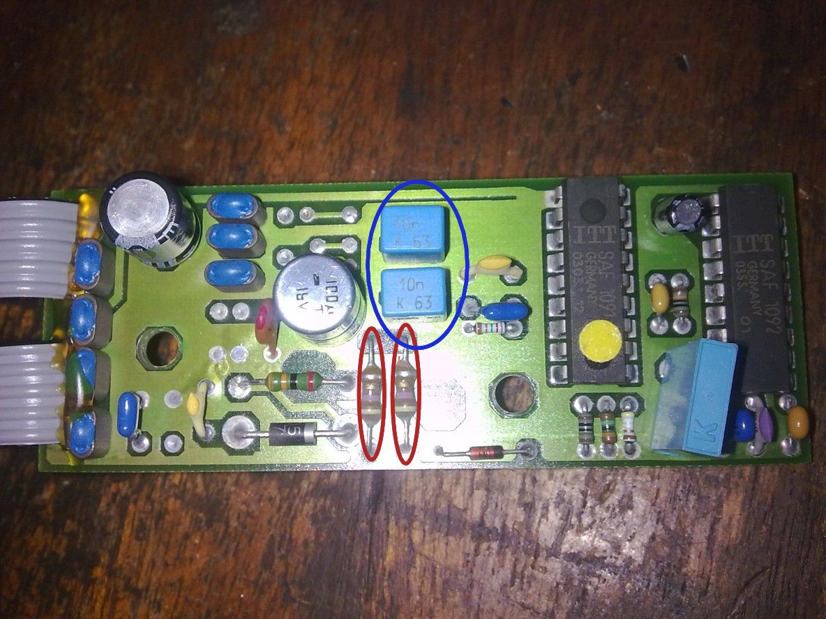

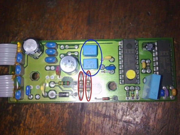

насчет спидометра есть способ заставить работать его стабильнее, надо его трошки перепаять.
эффект не 100% но гдето 85% так точно.

попробуй так. если это не поможет то больше ничего. это крайний вариант оживить спидометр
обведенные красным резисторы замкнуть.
один из кондеров обведенных синим удалить

Повідомлення Merlin » П'ят листопада 04, 2016 3:12 pm
да там 2 сопли кинуть и выпаять деталь. паяльник если умееш держать в руках сделаеш

Повідомлення Merlin » П'ят листопада 04, 2016 6:33 pm
это есть у всех 4хх с электронным спидометром
это надо разобрать приборку, снять спидометр, и вот на нем 2 платы, одна из них такая.
Re: 480, одна из последних...
Повідомлення Dieselfixer » П'ят листопада 04, 2016 8:11 pm
Разобрал, на нем одна плата, и совсем не такая...

Повідомлення Dieselfixer » П'ят листопада 04, 2016 8:13 pm
Пропаял всю приборку, включая спидометр и блок информации. С утра поставлю, отпишусь по результатам

Повідомлення Dieselfixer » Суб листопада 05, 2016 3:01 pm
Поставил. Инфоцентр заработал стабильнее, тахометр не прыгает. Спидометр поднялся до 60 и там завис

Повідомлення Merlin » Суб листопада 05, 2016 10:07 pm
перепаивать надо спидометр полюбому

Ну а насчет спидометра, выложи фото его платы, я помогу его побороть.

Насчет спидометра, там одна плата. Фоткала жена. Притопает с работы, скину обязательно.
