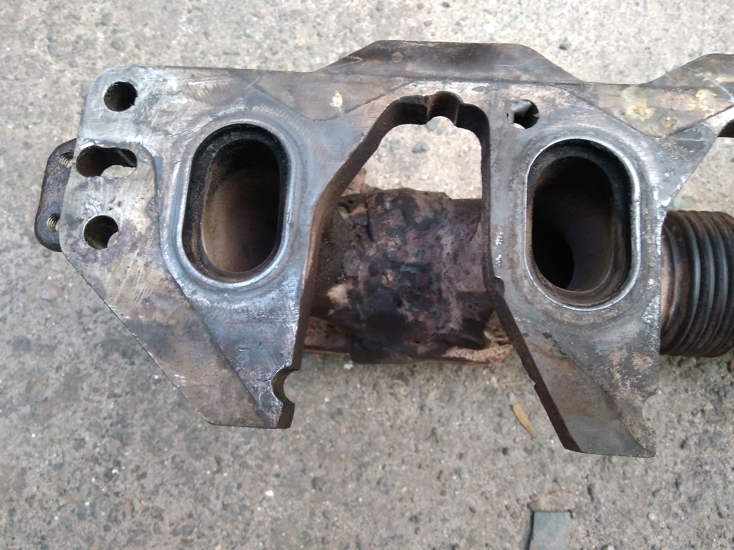

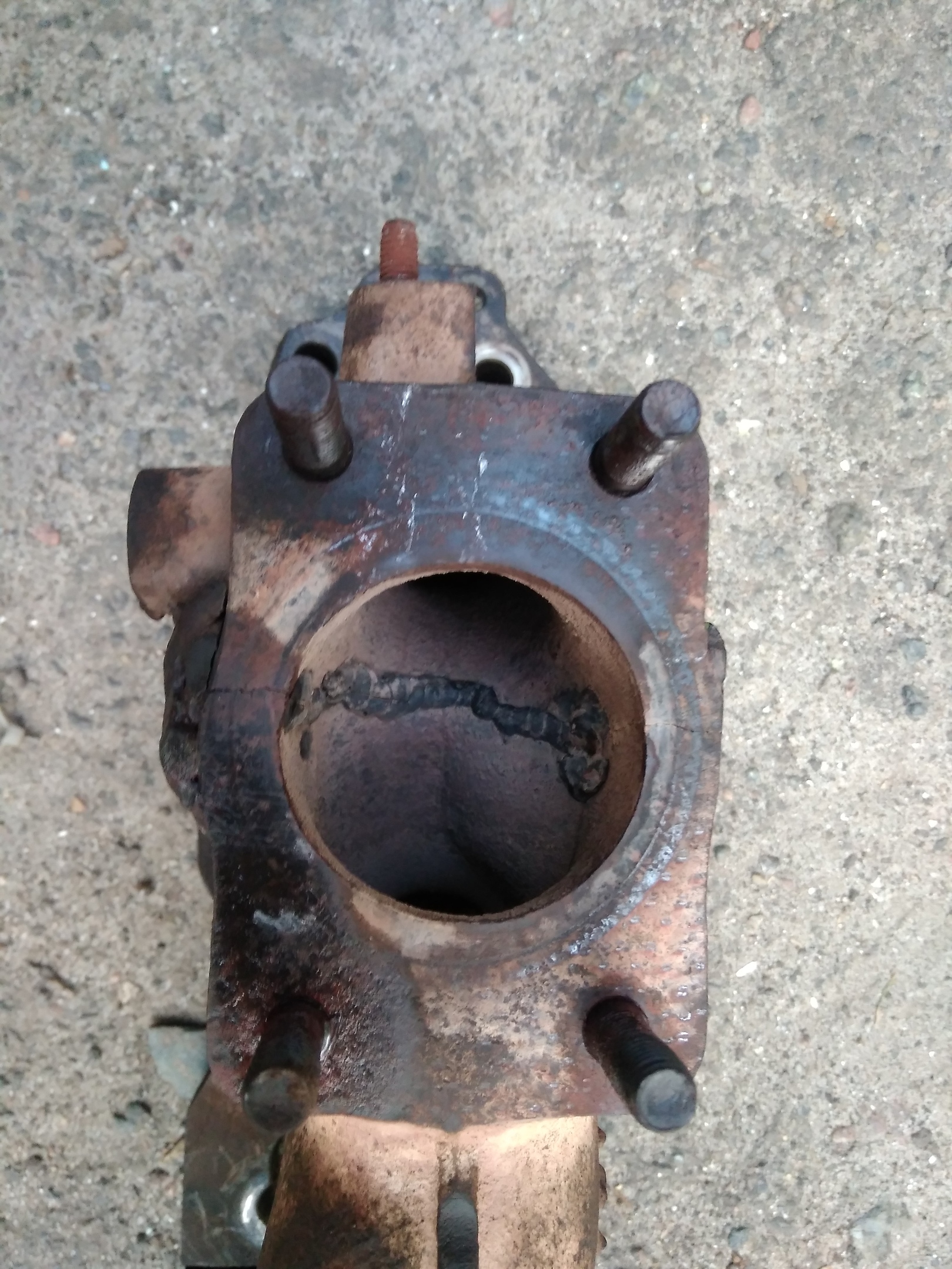

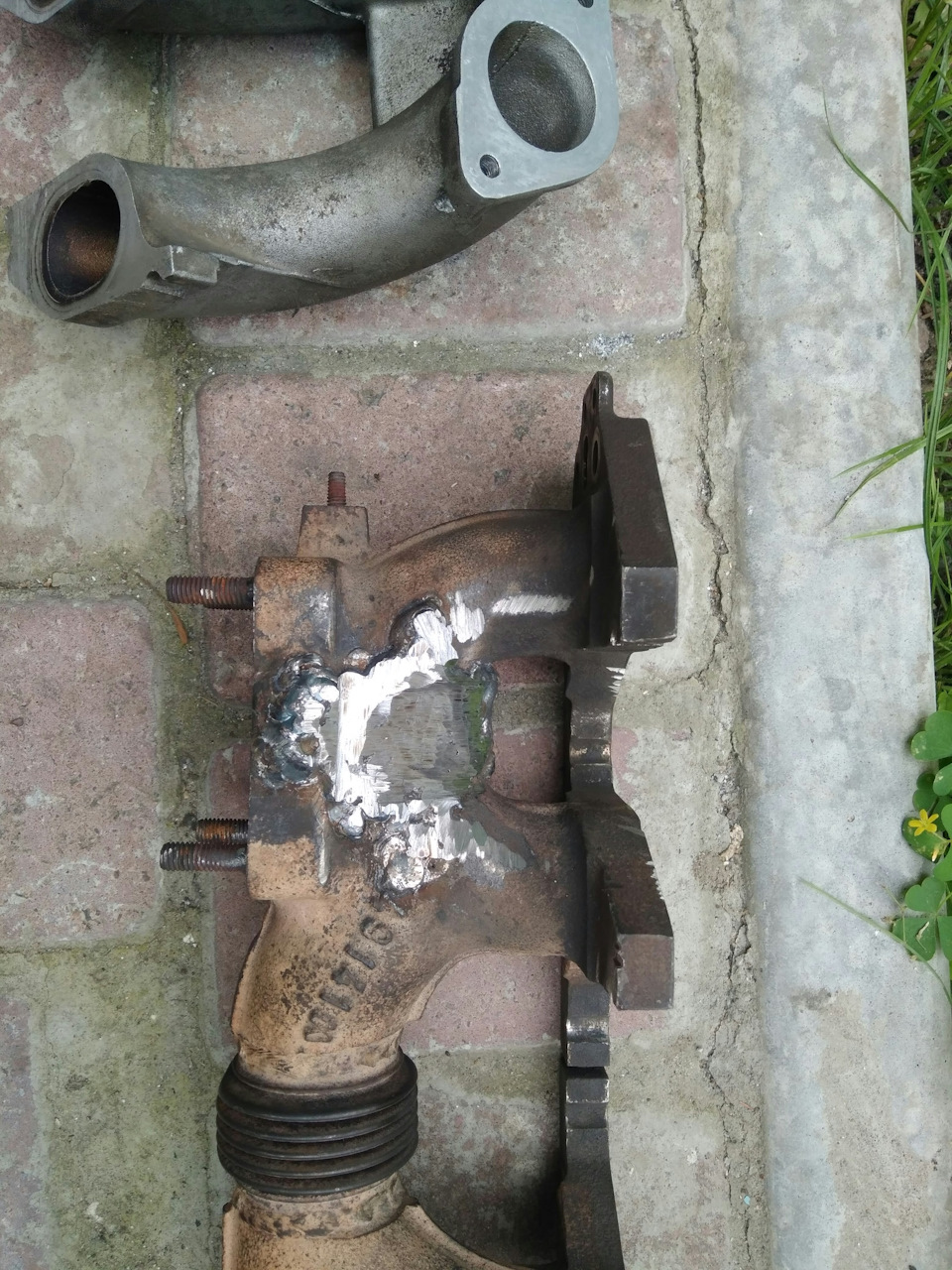

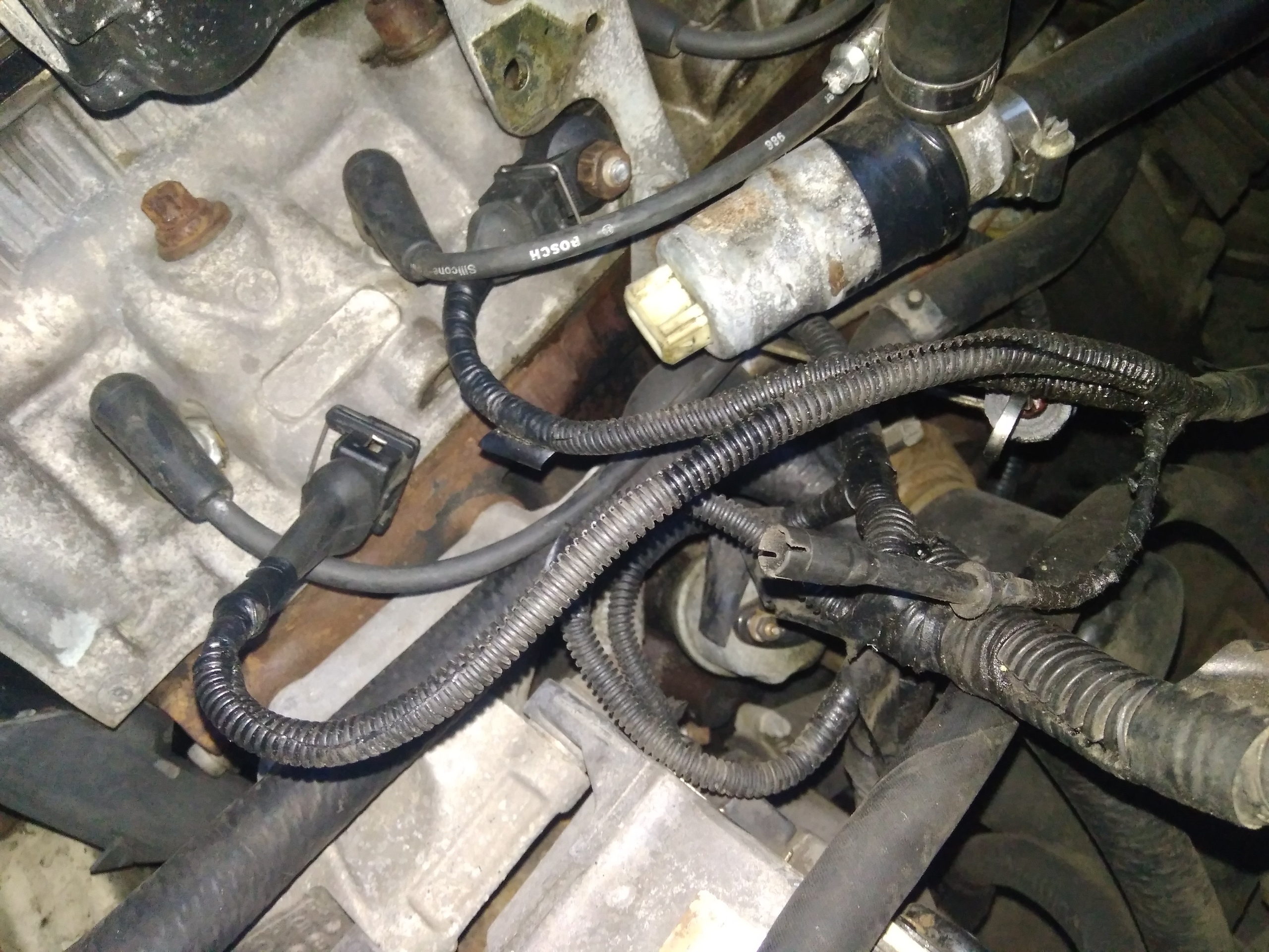

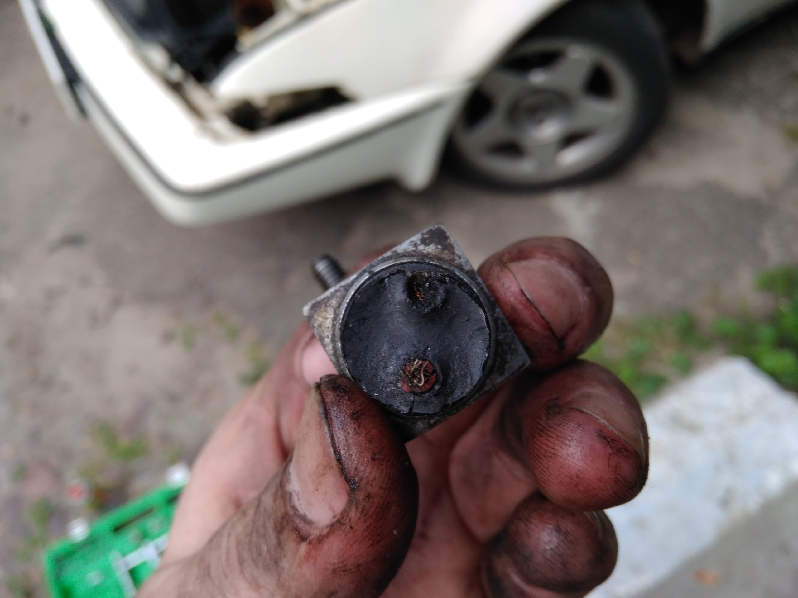

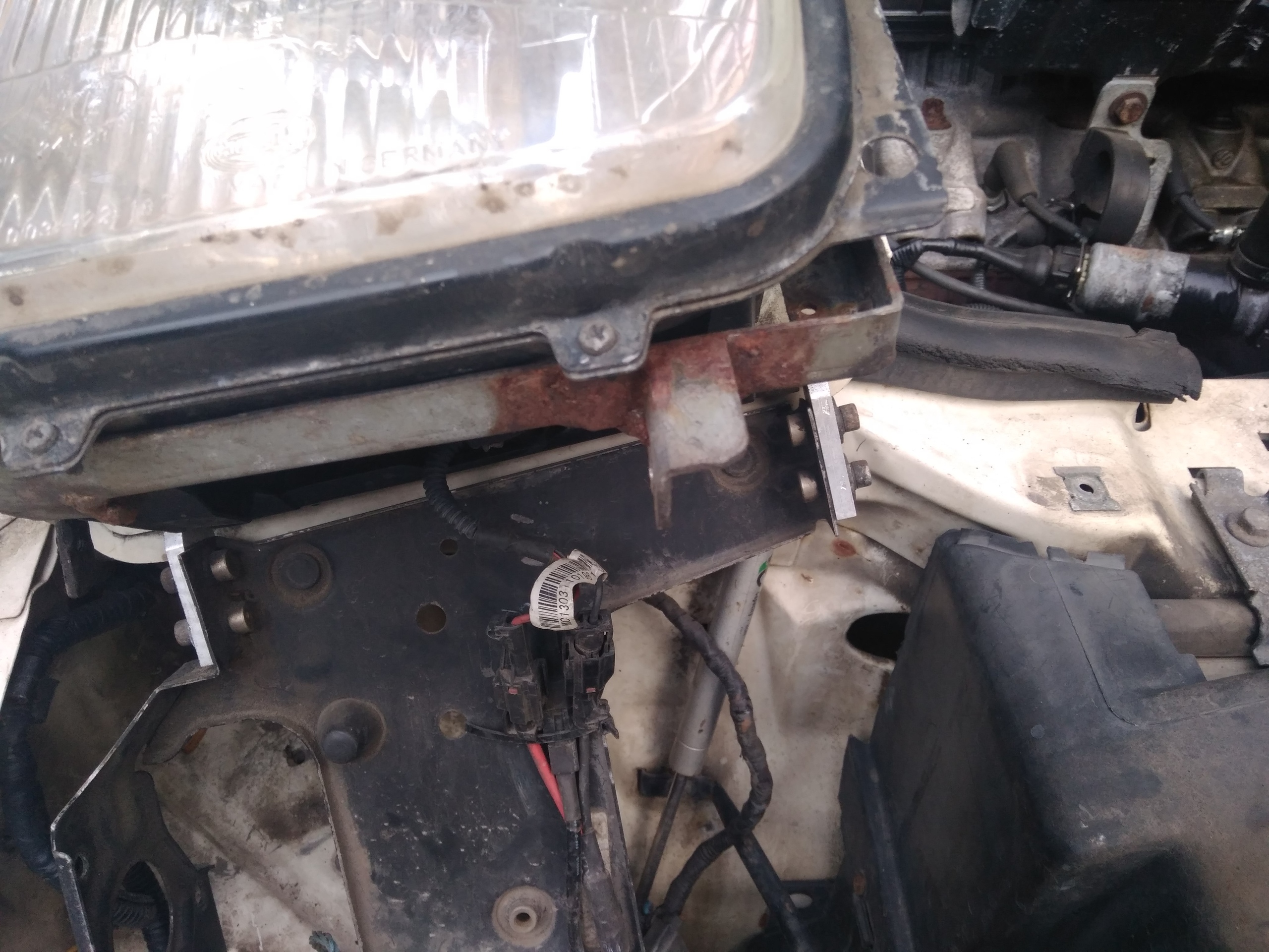

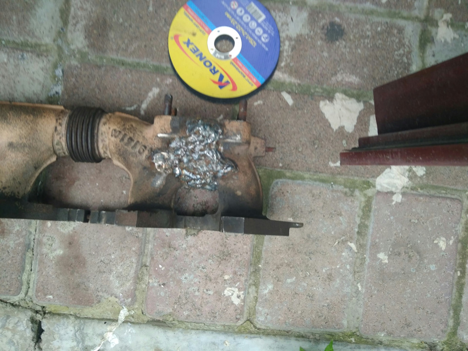

Собственно говоря, на выходных разобрал впуск, снял топливную рейку, турбину, выпускной коллектор, обнаружилось много не подключенных штекеров и нехилая трещина в выпускном коллекторе. Все это было приурочено к приобретению моторчика правой фары, так как предыдущий владелец делал кастомный крепеж для амортизатора фары, он не совсем предусмотрел движение этого самого штока и приварил крепеж в виде уголка. Шток уперся в уголок, пожевало шестерню мотора и походу сгорел сам моторчик...

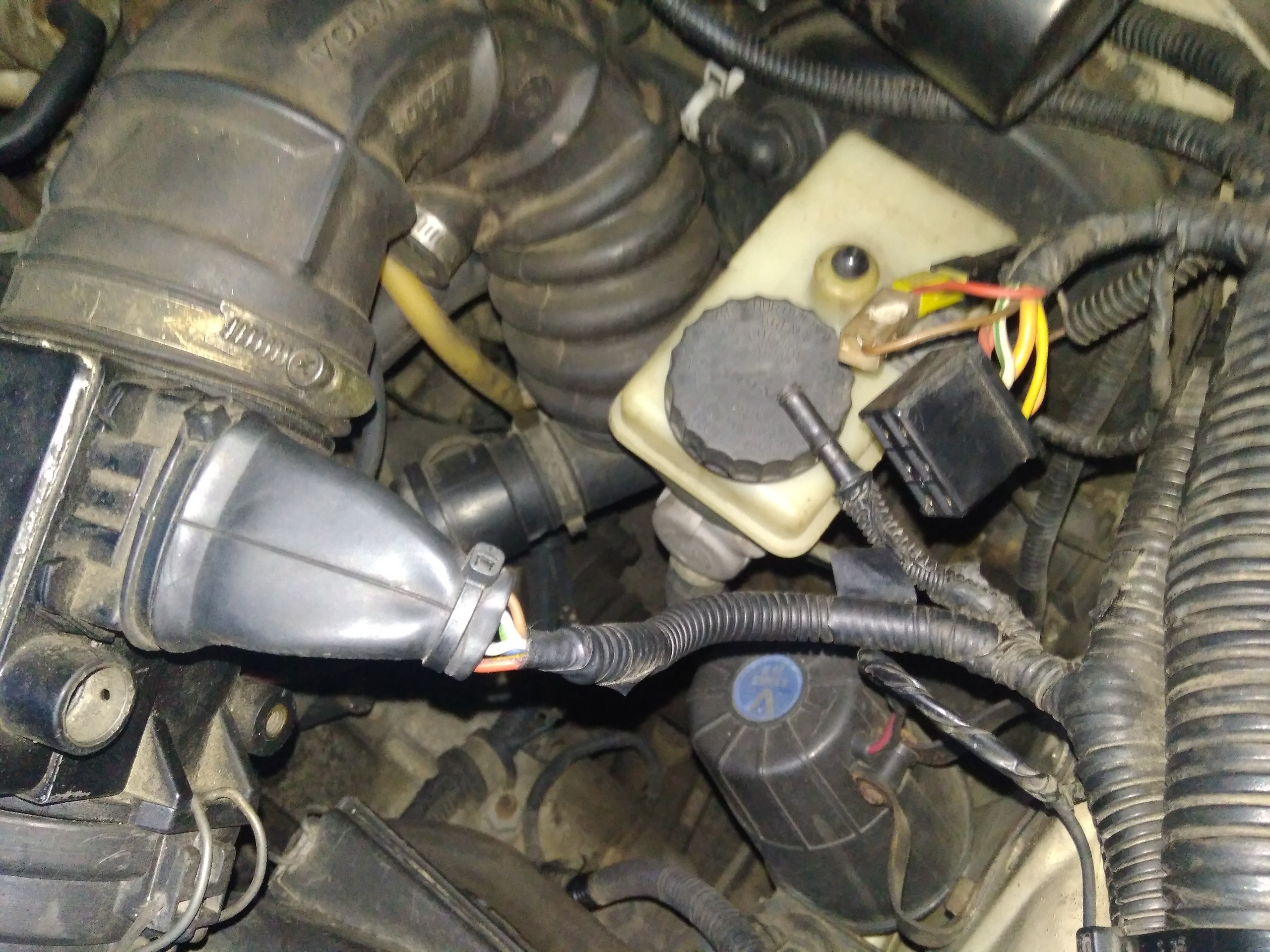

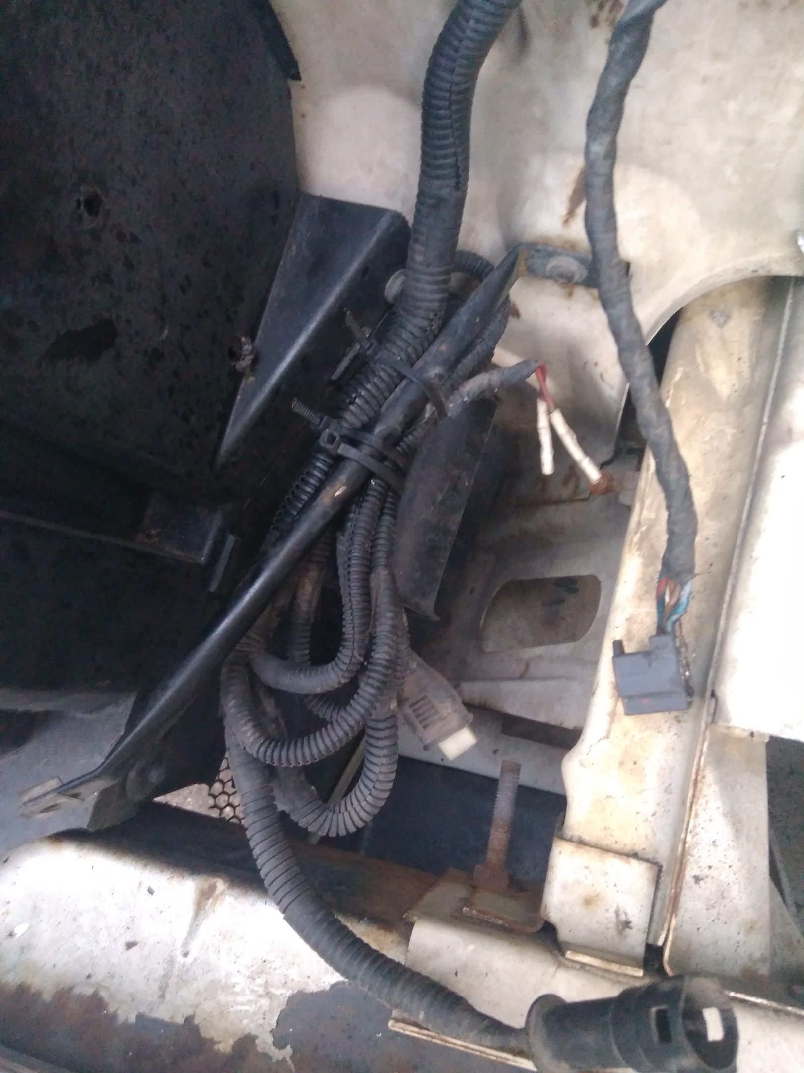

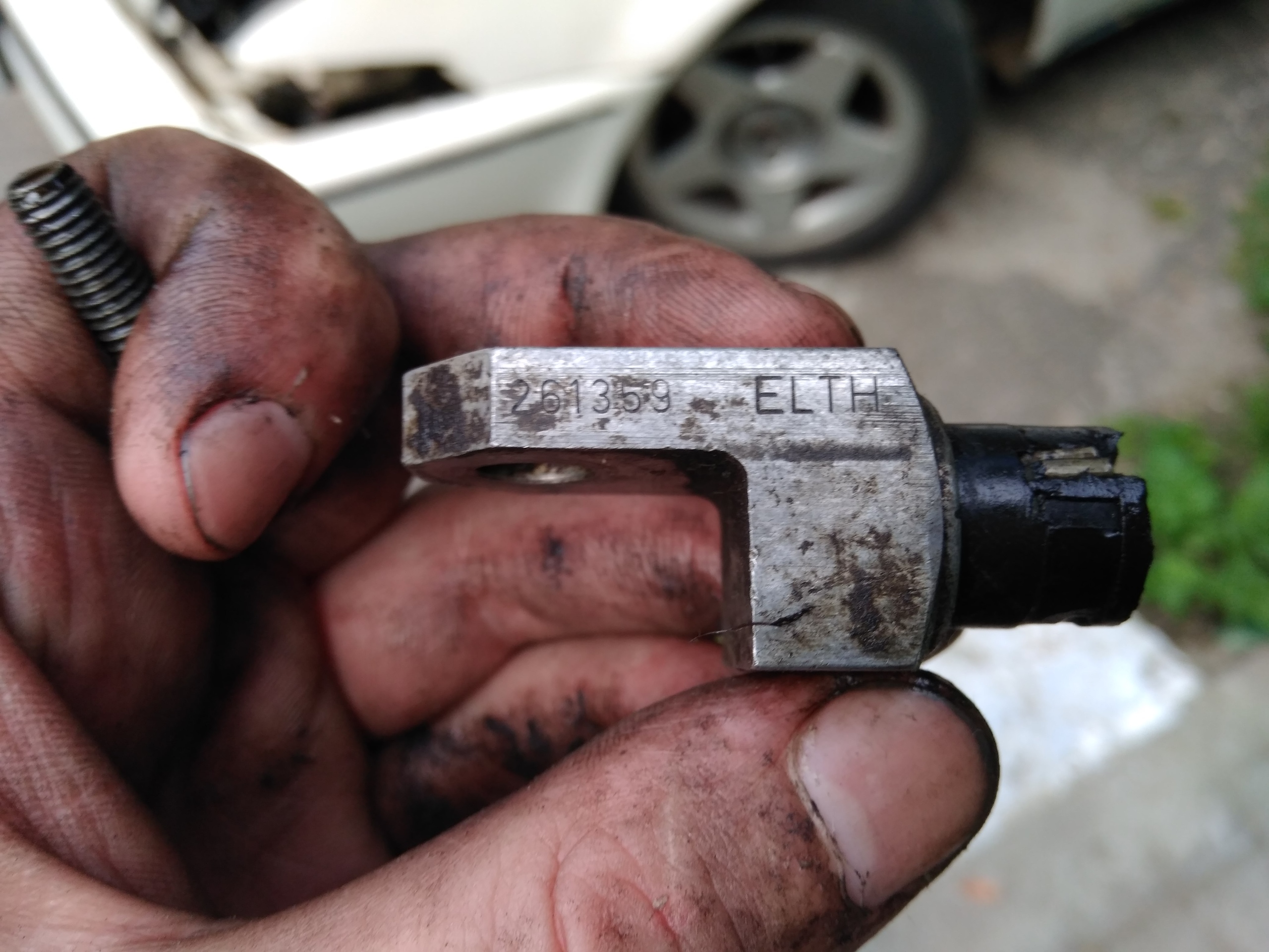

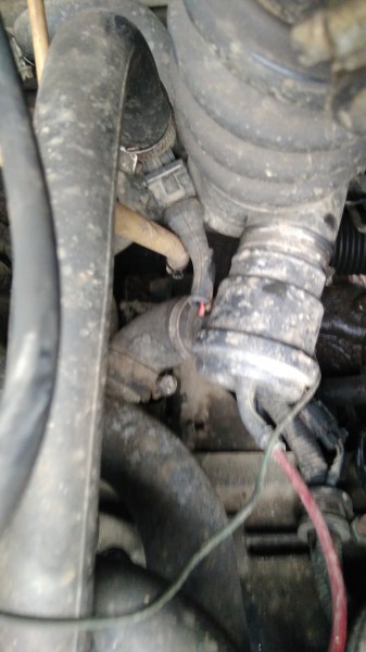

Ну и обнаружилась целая куча разъемов, которые не подключены, датчиков которые тупо отрезаны, и я понятия не имею, что куда идет, вообще не уверен, что смогу собрать все обратно)))

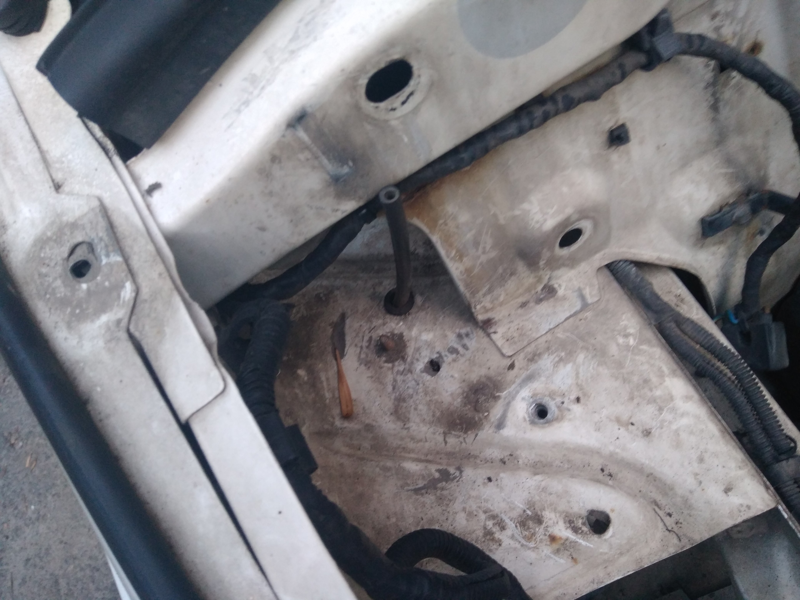

непонятный шланг идущий под крылом толи в салон, толи под капот, так и не разобрался...

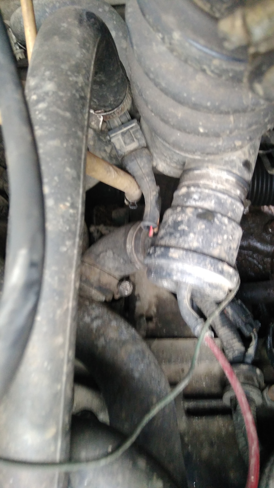

похоже на датчик температуры ОЖ но и в таком виде бортовой компьютер показывает этот параметр...
в одном жгуте с штекером на регулятор ХХ и датчик детонации идет какой то штекер, непонятно, куда его подключать...
похожий разъем по принципу папа-мама возле бачка тормозной жидкости, но они не дотянутся друг к другу
какой то датчик на топливной рейке тупо отрезан...

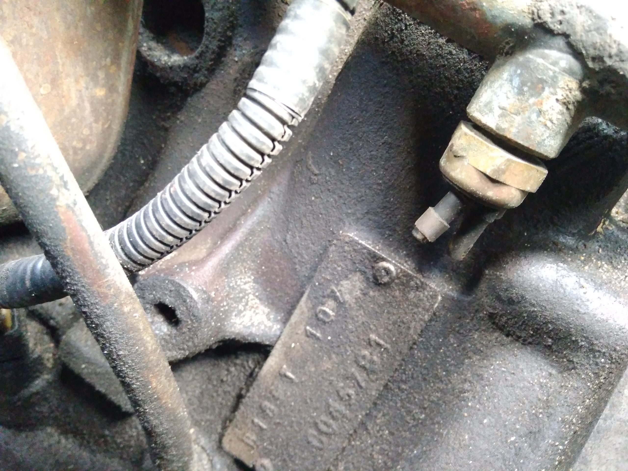

так же тупо отрезан датчик температуры картерных газов, если я правильно понял и это действительно он

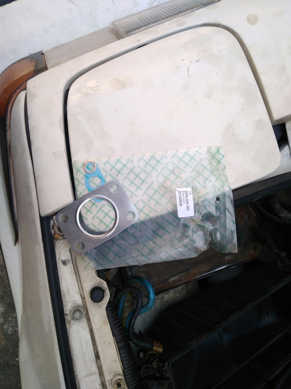

Машина скорее всего стала на прикол, так как нужно найти коллектор или заказывать у кого то всю выхлопную систему, даже не знаю что проще... Ну и судя по всему проблематично найти прокладки на турбину. Сегодня бегло поискал, все что есть-под заказ и каких то баснословных денег просят(( Может кто знает, от чего подойдет прокладки на турбу?
коллектор уже ремонтировался и очень похабно...
пациент скорее мертв чем жив...

Подскажите кто нибудь, от чего может подойти прокладка турбины? Колектор нашел, сегодня поеду забирать.

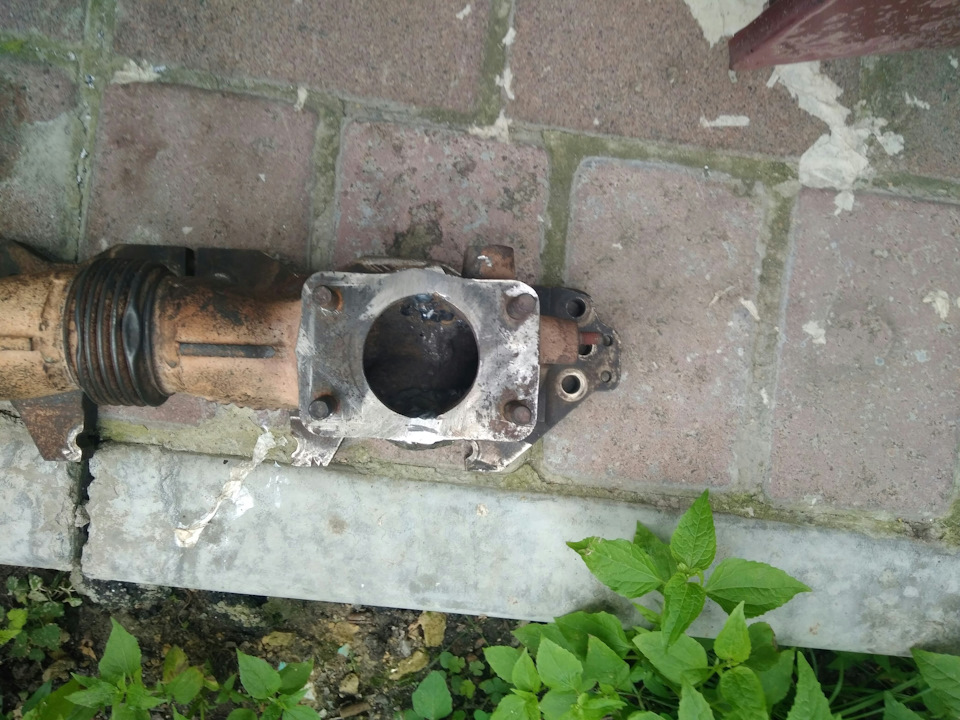

С момента последней записи здесь, много чего произошло. Выпускной коллектор я тогда так и не нашел, отвёз сварщику и долго мучился, что бы убрать лишние остатки сварки, так как коллектор идет практически впритык с впускным.
Прокладку турбины подобрал от какого то дизеля, вроде бы Берлинго, точно не помню, если кому то надо, на фото видно артикул.

-поменял моторчик фары

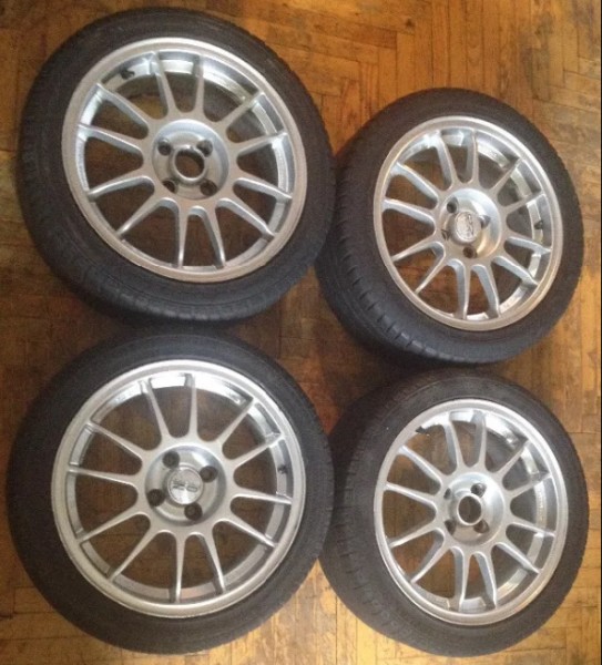

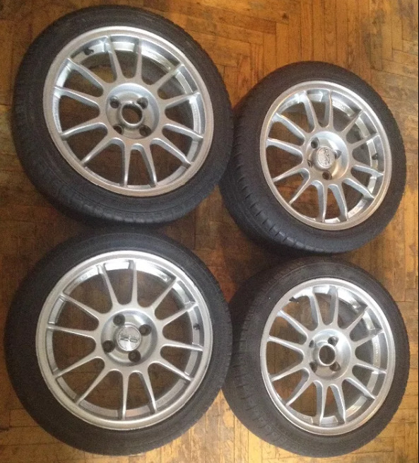

Ну и началась подготовка к весне. Купил тапочки 16" пружины с занижением - 40 нужно еще резину летнюю прикупить и доработать музыку. По технической части нужно пофиксить рулевую рейку и заменить насос ГУРа, гудит страшно, как будто Чубака сидит под капотом.

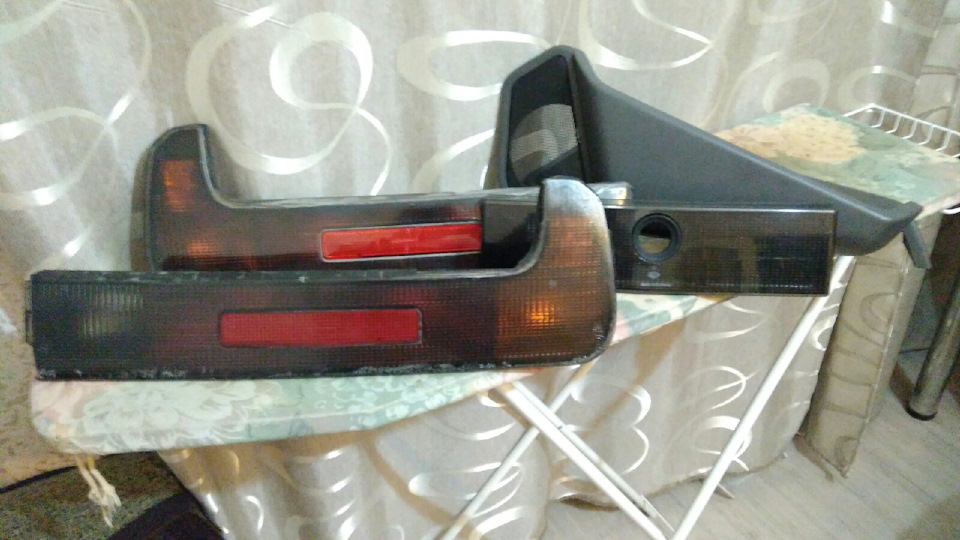

И еще немножко запчастей. Вещь крайне редкая и хрупкая. Задние фонари. Найти их в идеальном состоянии практически не реально, а если вдруг вам повезло и попался идеальный экземпляр, ценник составит 600+ евро. За задними фарами охотится наверное каждый владелец 480. Ну а я умудрился разбить свои картонной коробкой, просто уперся в фару и она треснула. Состояние конечно и так было ужасное, я их клеил, полировал, вскрывал лаком. Плюнул на это все и заказал под восстановление. Помимо фар заказал еще пластиковые боксы для дверей, сеточки для динамиков и центральную часть задних фонарей.

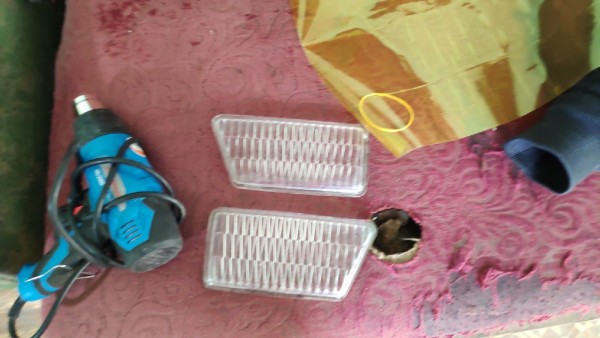

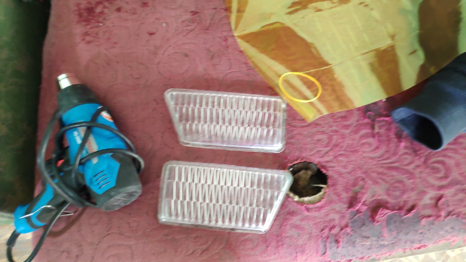

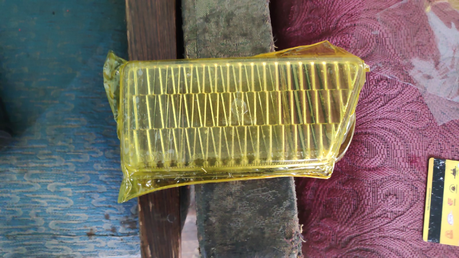

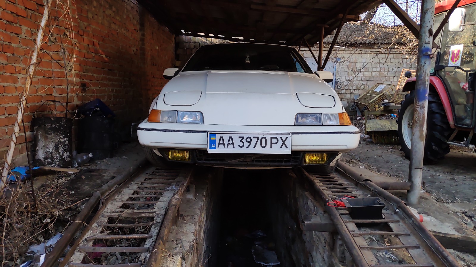

Из последнего. Купил оригинальные туманки Bosch поклеил желтой пленкой, результатом доволен) Функционал у противотуманок сомнительный, я не приверженец яркого слепящего всех и вся света, по этому использовать их буду скорее всего крайне редко. Когда только купил машину, был установлен китайский ксенон без линз и с обычными стеклами, выкинул это все дело, поставил лампочки Филипс +150% Рейс Вижн, остался очень доволен ими.
