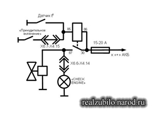

Выяснилось что схемы подключения релюх в цепь фар у меня нет, а есть лиш вот такая штуковина

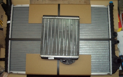

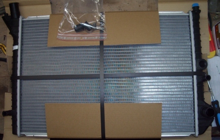

Наконец-то дошли ручки (точнее денежки :D ) до системы охлаждения. Гулять так гулять - заказал я оба радиатора (основной и печку); купил новый термостат, антифриз (концентрат) и водичку дистилированую; хотел ещё приобрести новый датчик включения вентилятора, но, после обыска гаража, оказалось что их у меня и так уже 4 (рабочие-нерабочие --- надо было разобратся).
На днях мой заказ приехал:
два радиатора.JPG (104.79 Кб) Переглянуто 14630 разів
Радиатор печки.JPG (84.02 Кб) Переглянуто 14630 разів
Радиатор основной.JPG (108.78 Кб) Переглянуто 14630 разів
Люблю новые запчасти.... :D

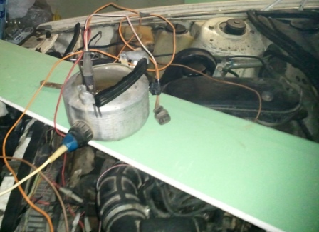

Да, ещё провозился с датчиком включения вентилятора. Как было сказано - их у меня 4 + один уже стоявший на авто. Стояла задача их проверить. В итоге соорудил я проверочний стенд :-D :
Тестирование датчиков.jpg (62.55 Кб) Переглянуто 14630 разів
Опытным путём выбрал рабочий, поставил на место. За термостат помолчу - сюрпризов с установкой не было.
