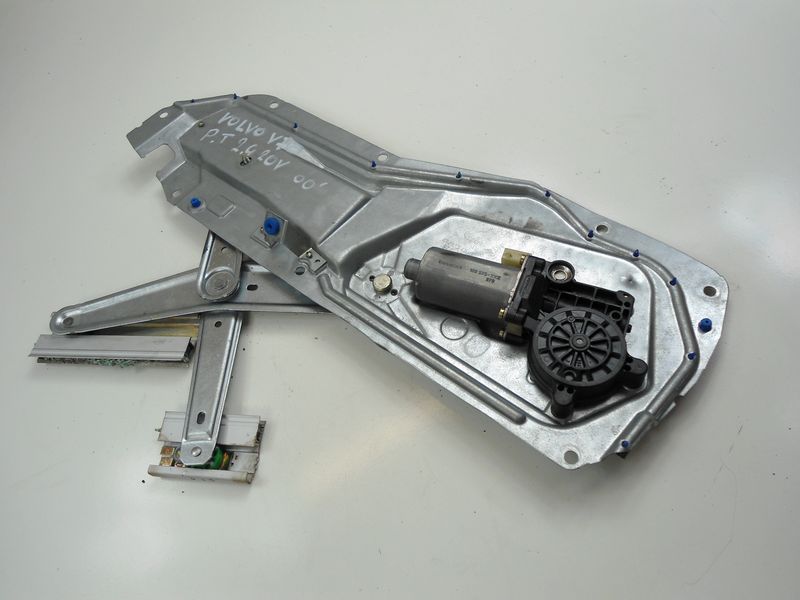

Вот нашел вот такие фото, может у кого то есть такое, точнее ТАКИЕ..... сидушки?

там всё просто.
Стекло заходит в два пазика(планки), внутри паза есть пластиковый фиксатор куда заходит защёлка самого стеклоподёмника. Пластиковый фиксатор ездит по планке по мере подъёма или опускания стекла

cosworth написав:там всё просто.
Для начала огромное спасибо за внимание!!!
А как стекло крепится в этом пазике, там резинка стоит или как то он сжимается зажимая стекло, у стекла же нет буртика которым оно цепляется в пазике!!
Т.е в любой СП можно вставить новое (другое) стекло? и поэтому все можно легко вернуть на место?
Или эти планки на стекло (клеятся) ставятся на заводе? и тогда при отрыве их надо менять все стекло?
А есть фотка самого стекла?

Повідомлення ivan@m » Нед грудня 30, 2012 9:40 pm
новое вклеено. их со стекла не снять

ivan@m написав:новое вклеено. их со стекла не снять
Да мы ставили на жигулях на тоненькую сырую резину, замоченную в бензине, высыхала держала лучше любого клея.
а может и пласмаска выскочить из своего пазика, вот блин.....так надо разбирать и смотреть...
Ваня спасибо!

обшивка крепится на пистонах,снять обшивку дело 30сек. + снять ручку открывания дверей внутреннюю(4 болтика). Под ней есть тех.отверстие,через него видно всё прекрасно, тогда и определишь причину
На всё про всё - 5мин

Забыл написать...
Отремонтировал водительское стекло, ремонт занял 20 минут, 15 минут снимал и ставил обивку двери, 10 секунд вставлял шарик рычага привода выскочивший из пластиковой втулки, остальное время курил.
Потрачено 0 грн.
