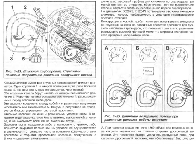

Повідомлення ivan@m » П'ят жовтня 03, 2014 6:56 pm
Блин шо за заслонки в коллекторе?нквьеду хоть убей...

Повідомлення ivan@m » П'ят жовтня 03, 2014 9:12 pm
:o :o возьму коллектор погляжу. спс никада незнал

Повідомлення Алежон » Суб жовтня 04, 2014 2:27 am
ivan@m написав::o :o возьму коллектор погляжу. спс никада незнал
такие коллектора только у тех кто грешил в прошлой жизни.все остальные находят в себе силы скинуть гнет этого проклятия и поставить нормальный впуск.а все угнетенные настойчиво продолжают ебать мозг окружающим со словами почему моя машина не едит?!

Повідомлення SoVa » Суб жовтня 04, 2014 8:23 am
Алежон написав:
Есть в этих словах истина... ибо грешен я, Отец Алежон. [Далее следует долгая исповедь со слезами :sad: ]
Тем временем по голове бегает мысль: "Но ведь сделали его за каким-то хером!" и не покидает желание привести все в рабочее состояние.
Теперь надеюсь эта приблуда рассосется как следует.

Повідомлення Алежон » Суб жовтня 04, 2014 10:13 am
для экономии.жрет как 10 клапанов и едит так же
Re: Volvo forever 850 GLE ?
Повідомлення volvoff » Суб жовтня 04, 2014 10:30 am
Эти коллектора вродибы ставились на 10-ти клапанники.Каким-то макаром он оказался на т5-ом у меня.Поменял на родной и .......

Повідомлення SoVa » Суб жовтня 04, 2014 10:34 am
Алежон написав:для экономии
Странно.
Руководство по эксплуатации, техобслуживанию и ремонту автомобилей VOLVO 850 написав:"Конструкция впускной трубы позволяет использовать импульсы во впускных каналах на различных оборотах двигателя для лучшего наполнения цилиндров, что позволяет двигателю развивать равномерно высокий крутящий момент в широком диапазоне частот вращения коленчатого вала."
Но пусть будет для экономии.
volvoff написав:Эти коллектора вродибы ставились на 10-ти клапанники.Каким-то макаром он оказался на т5-ом у меня.Поменял на родной и .......
Как раз на 10-ти клапанной у меня такого не было.

Повідомлення volvoff » Суб жовтня 04, 2014 10:51 am
SoVa написав:Как раз на 10-ти клапанной у меня такого не было.
Кто-то раньше снял грех с души :?

Повідомлення Алежон » Суб жовтня 04, 2014 12:16 pm
на 20 клап они были.я посоветовал.кто не хочет продолжает ездить так.

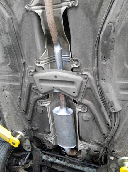

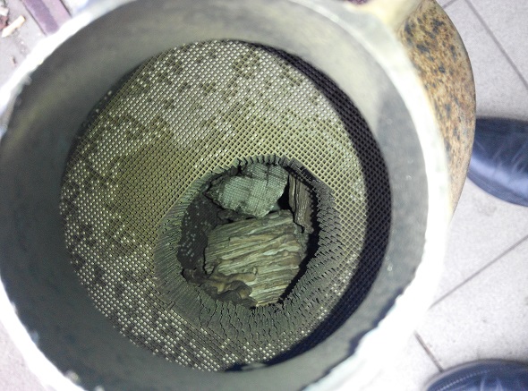

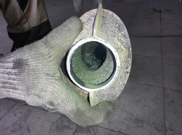

Сегодня глянул в катализатор и познал мрак
В результате вложения 600 грн получил вот это:

Повідомлення booster » Сер жовтня 08, 2014 12:24 am
Похоже пчелам разваляли гнездо..
