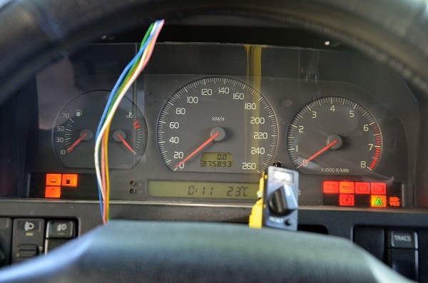

Подкинули кнопку инфоцентра, сегодня с утра поставил...не работает!!!Сам щиток приборов от S70 и там изначально не было инфоцентра, думаю в этом и проблема.

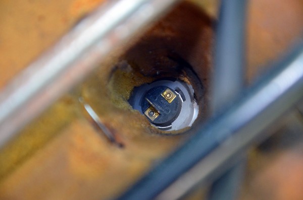

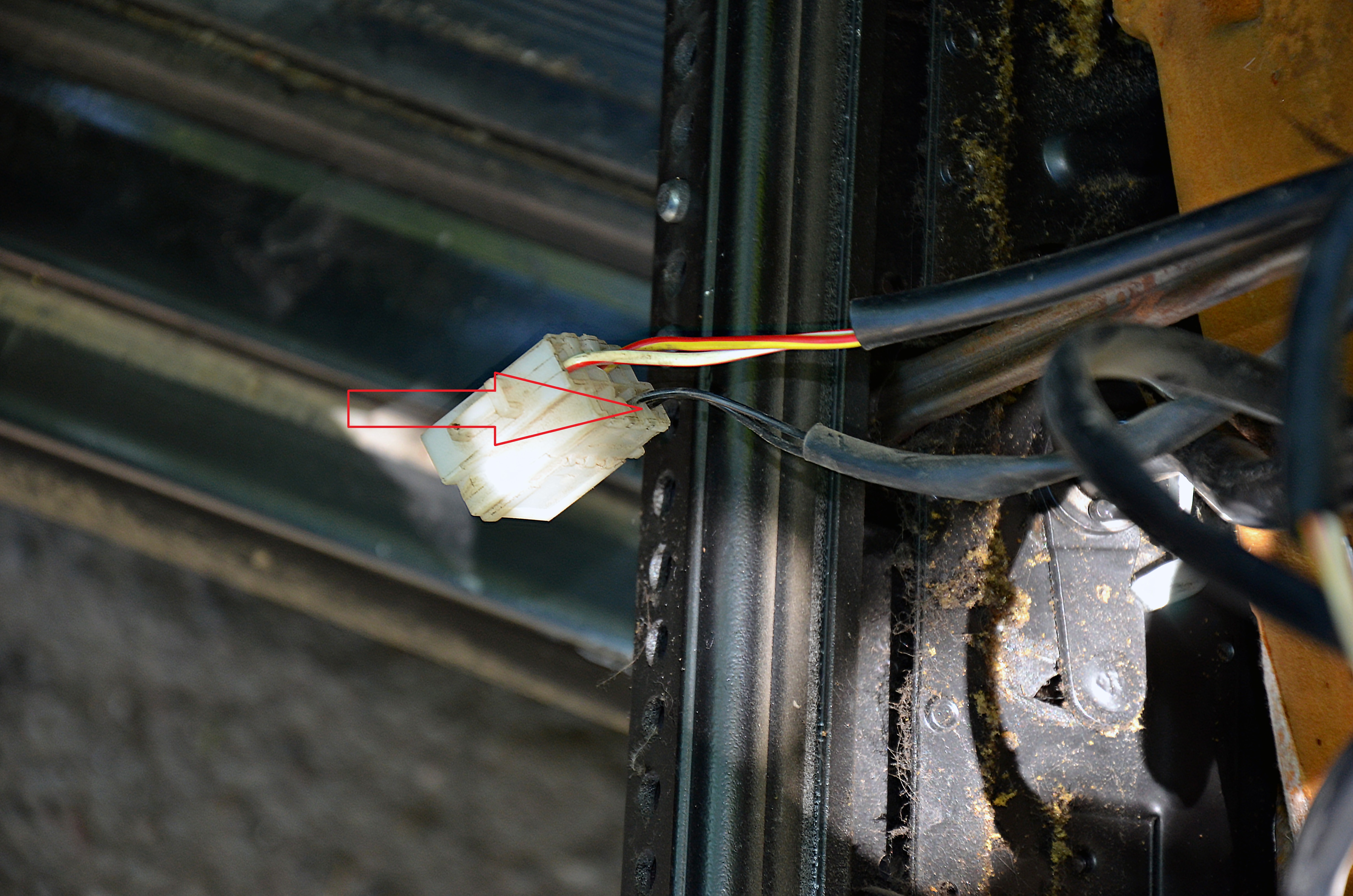

Сегодня наконец-то добрался до подогрева и сразу сюрприз.
Сопротивление на спинке 3 ома и на попе 2 ома, будет жить.

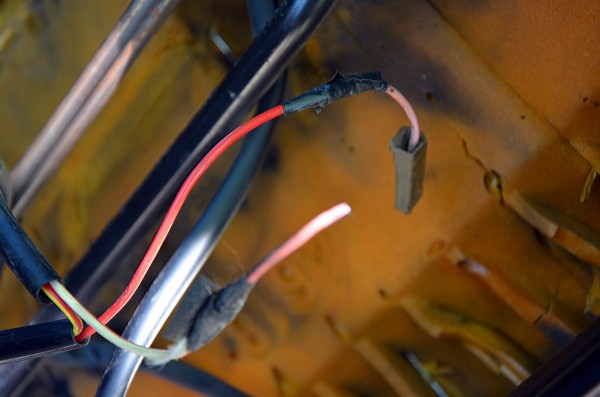

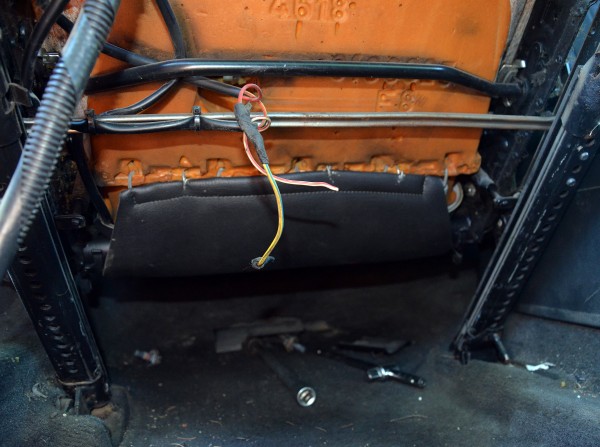

Повідомлення Сергей760 » Нед червня 07, 2015 3:10 pm
С водительским проблем больше, выломан контакт, который в самой сидушке, но спинка и поджопник звонится, обрывов нет.Думаю припаять провод напрямую к выломанному контакту, дешево и сердито.

И еще может кто в курсе что за пара черных, тонких проводов в коннекторе?

Повідомлення Игорь74 » Нед червня 07, 2015 3:20 pm
Может датчик ремней?Точно не знаю,предполагаю

Повідомлення Сергей760 » Нед червня 07, 2015 4:55 pm
В пассажирском проводе такого нет.Ну и ладно, все работает, все элементы греют.Осталось с задними сидухами разобраться.
И кстати припаять получилось, но он перестал видеть над собой вес, удален.

Повідомлення alexej » Пон червня 08, 2015 11:08 am
Сергей760 написав:И кстати припаять получилось, но он перестал видеть над собой вес, удален.
если не ошибаюсь, то он срабатывает на перегрев а не на вес.
Точно, ну в водительском отсутствие этого предохранителя не страшно.

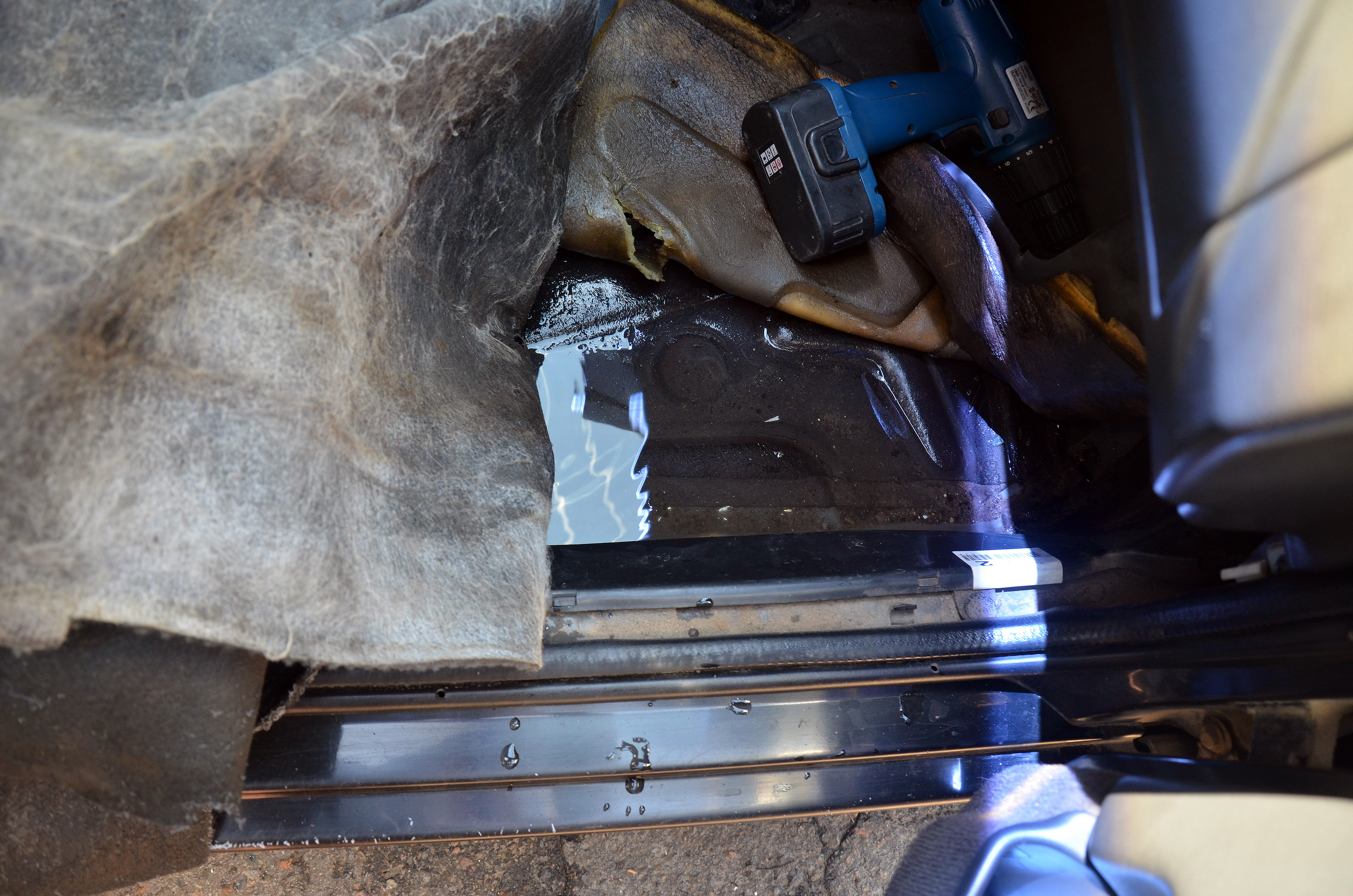

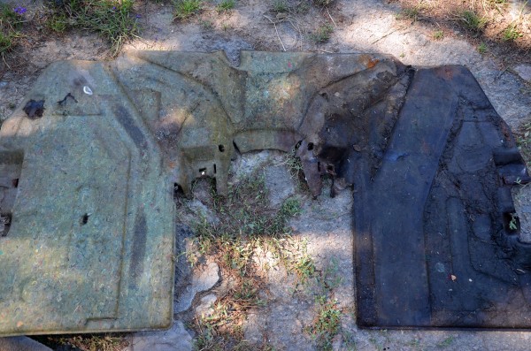

После двух суток дождей обнаружил вот такой сюрприз у переднего пассажира, кто подскажет откуда вода?Машина 2 суток стояла, окна закрыты, резинки на дверях целы, слив под капотом не забит.

Повідомлення Barakuda_tm » Пон липня 06, 2015 12:49 pm
дожди были такие, что и не такие лужи можно было найти.
У меня рамка стекла "пропускает" блин... Стекло приклеили криво....

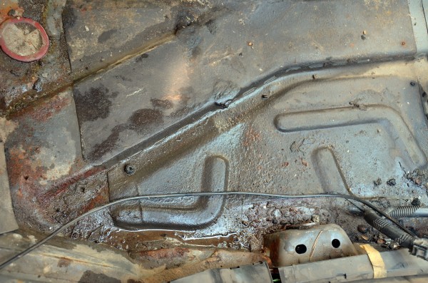

Подробный осмотр выявил что "шумка" на моторном сухая, что исключает подтекание со стороны лобового, двери сухие, а вот в пороге стоит вода и не уходит.Как она туда поступает в дождь и почему не уходит будем разбираться позже.

Повідомлення Barakuda_tm » Вів липня 07, 2015 11:07 am
Сергей760 написав:Подробный осмотр выявил что "шумка" на моторном сухая, что исключает подтекание со стороны лобового, двери сухие, а вот в пороге стоит вода и не уходит.Как она туда поступает в дождь и почему не уходит будем разбираться позже.
может с задней стойки в порог? а выход нашла тут ?

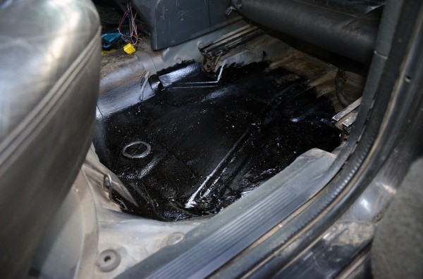

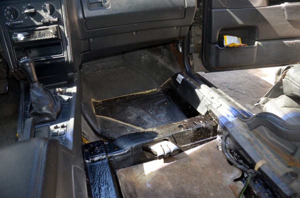

Готовим к зиме.

Повідомлення idk » Суб липня 25, 2015 9:44 pm
Сергей760 написав:Готовим к зиме.
Затея норм. Одобрям полный.
Только не бросай на пол пути ) , как на фото.

Повідомлення Сергей760 » Нед липня 26, 2015 9:27 am
idk написав:
Та не, просто переднее пассажирское сиденье пока надо, высохнет сзади перейдем на перед.И все это на жаре +33 в тени и под ледяное пивко :drinks:

Повідомлення idk » Нед липня 26, 2015 4:30 pm
Сергей760 написав:И все это на жаре +33 в тени и под ледяное пивко :drinks:
Жара такая, что мозги плавятся.
Я немного подожду и тоже займусь. Буду покрывать антикоррозионной краской с преобразователем.

Повідомлення Сергей760 » Нед серпня 09, 2015 3:30 pm
Не торопимся, потихоньку мажем.

Повідомлення idk » Нед серпня 09, 2015 6:31 pm
Сергей760 написав:Не торопимся, потихоньку мажем.
Все резьбовые соединения, которые откручиваем/закручиваем промазывать любой доступной смазкой.
Так, на всякий, а вдруг не в курсе )
