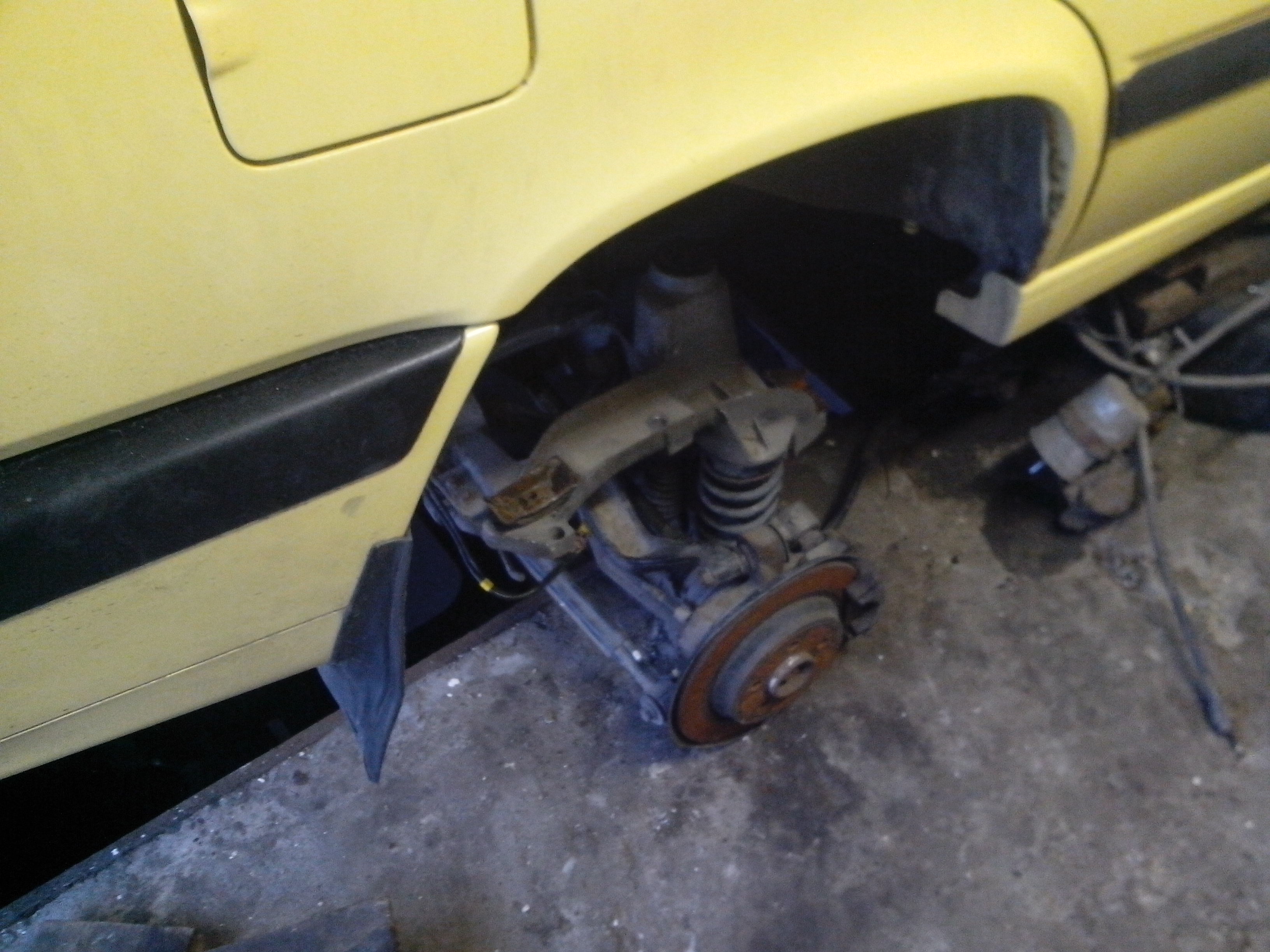

И опять колесо.Проколол чем то большим,покрышку скорее всего придется выбросить.Дырка слишком большая +проехал метров 100 на спущенном. Одно утешает что это была старая зимняя покрышка.Самое обидное то что когда раскручивал колесо то сломал родной ключ колесный.
Re: VOLVO 850 T-5R (T-GUL)
Повідомлення RomanB » Нед березня 29, 2015 10:04 pm
Все стоим, минус еще одно колесо. Осталось три,ездить не удобно :roulette: будем стоять :sad:

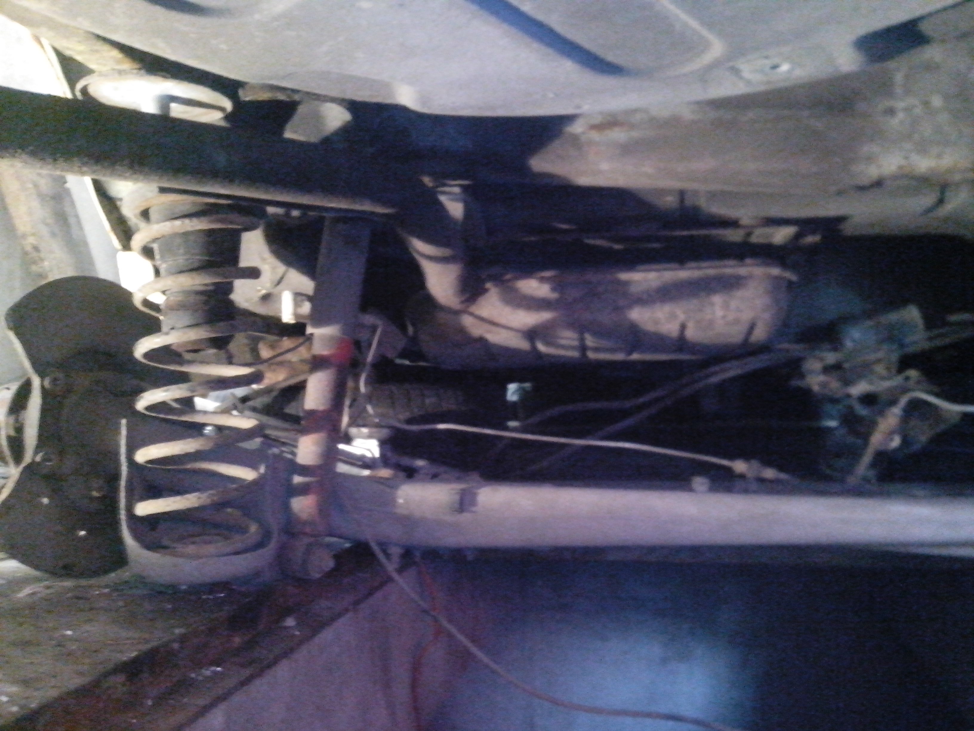

Ну что ,началась можно сказать вторая часть монтажа AWD :viking:

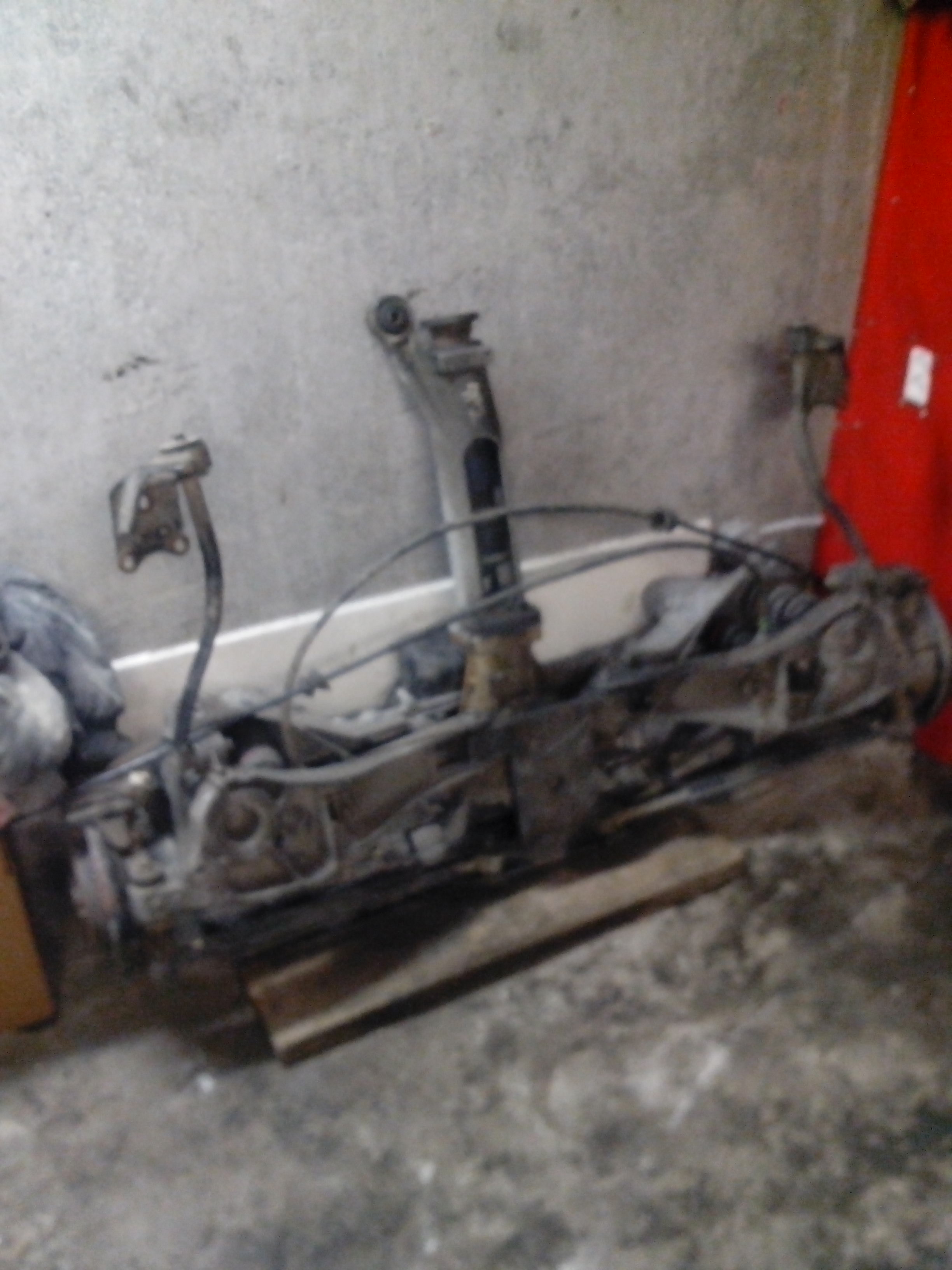

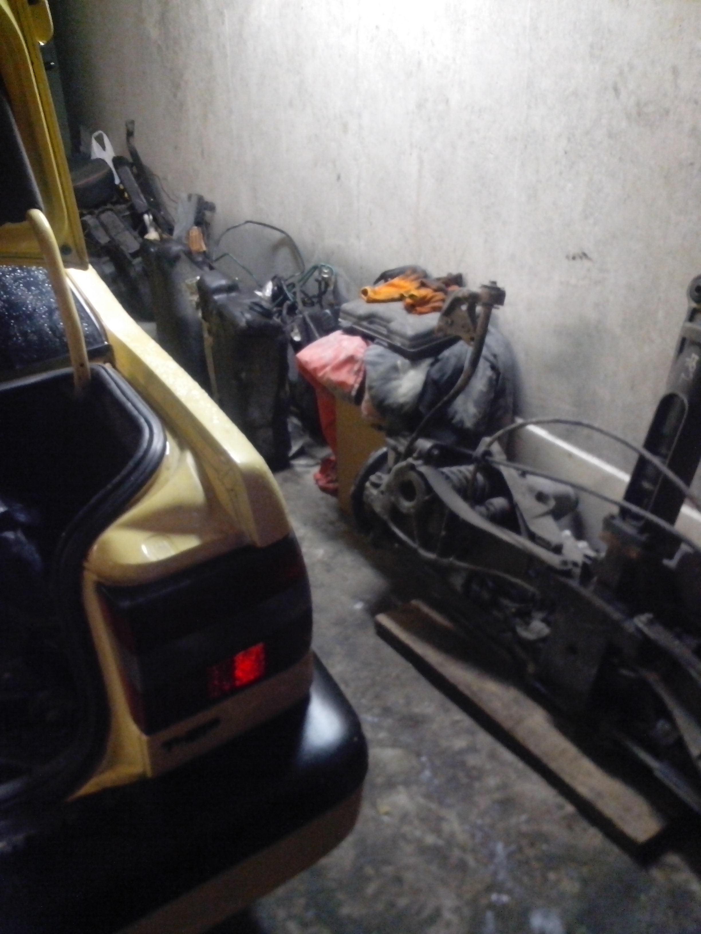

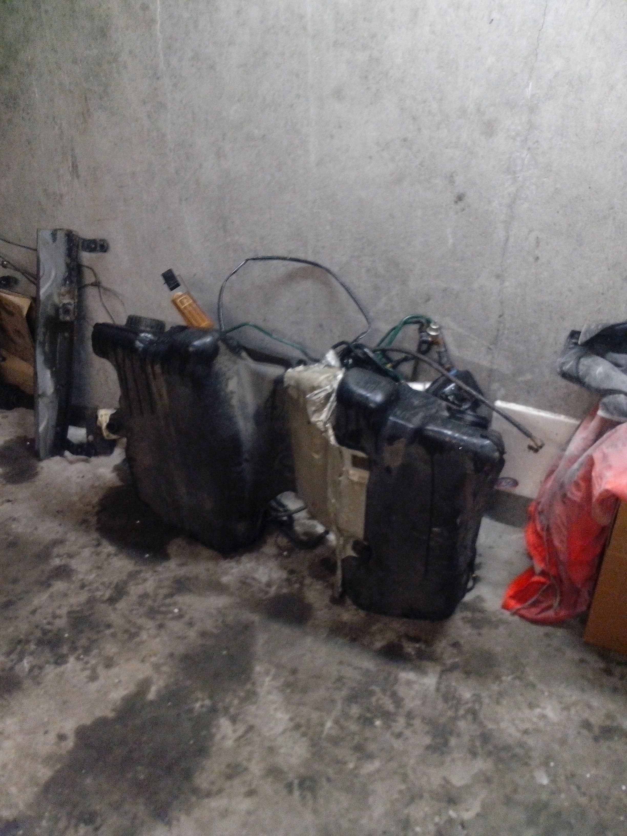

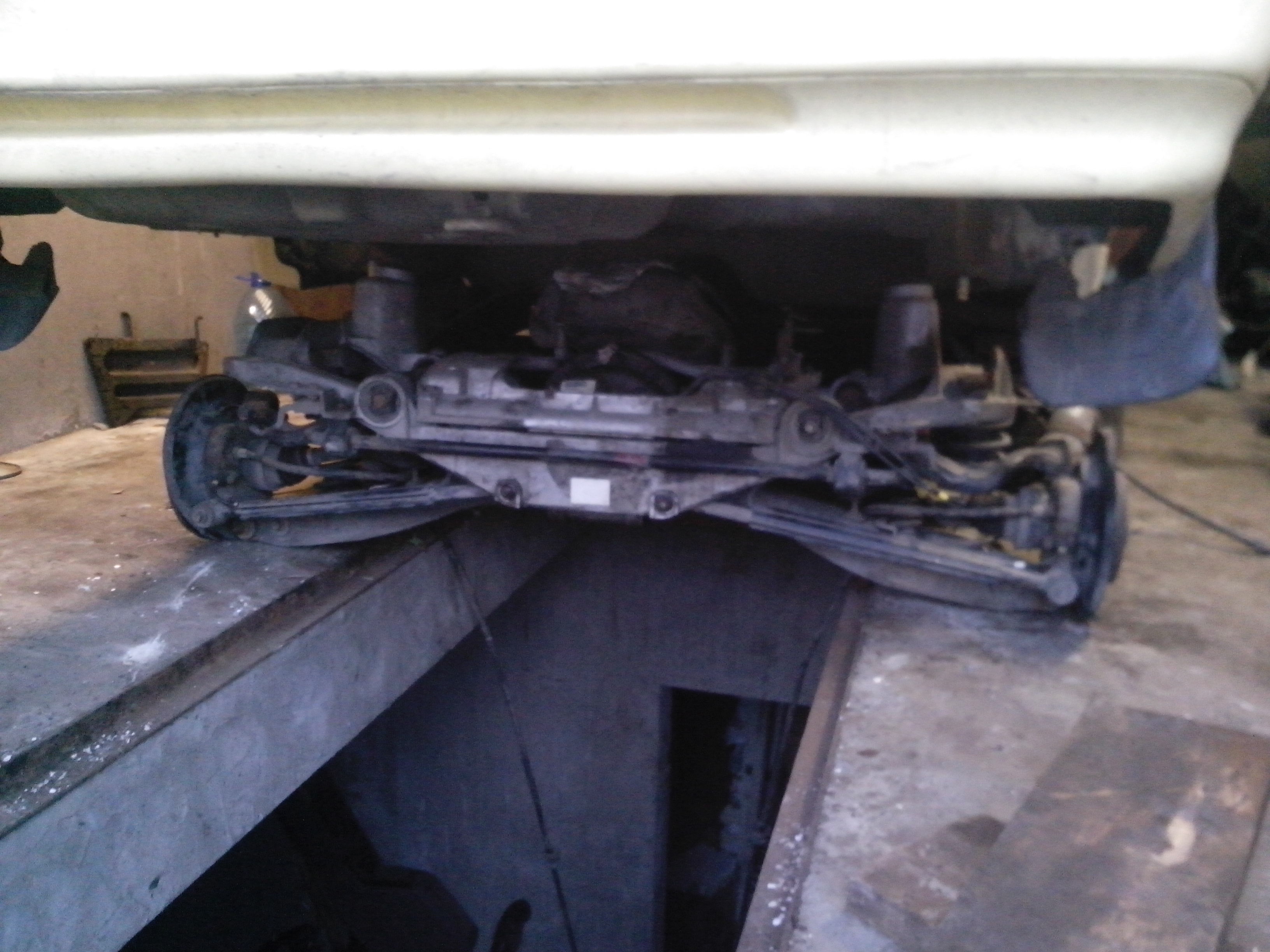

Сегодня продолжили.
Спасибо всем кто был в гараже за помощь и Никите отдельное.
