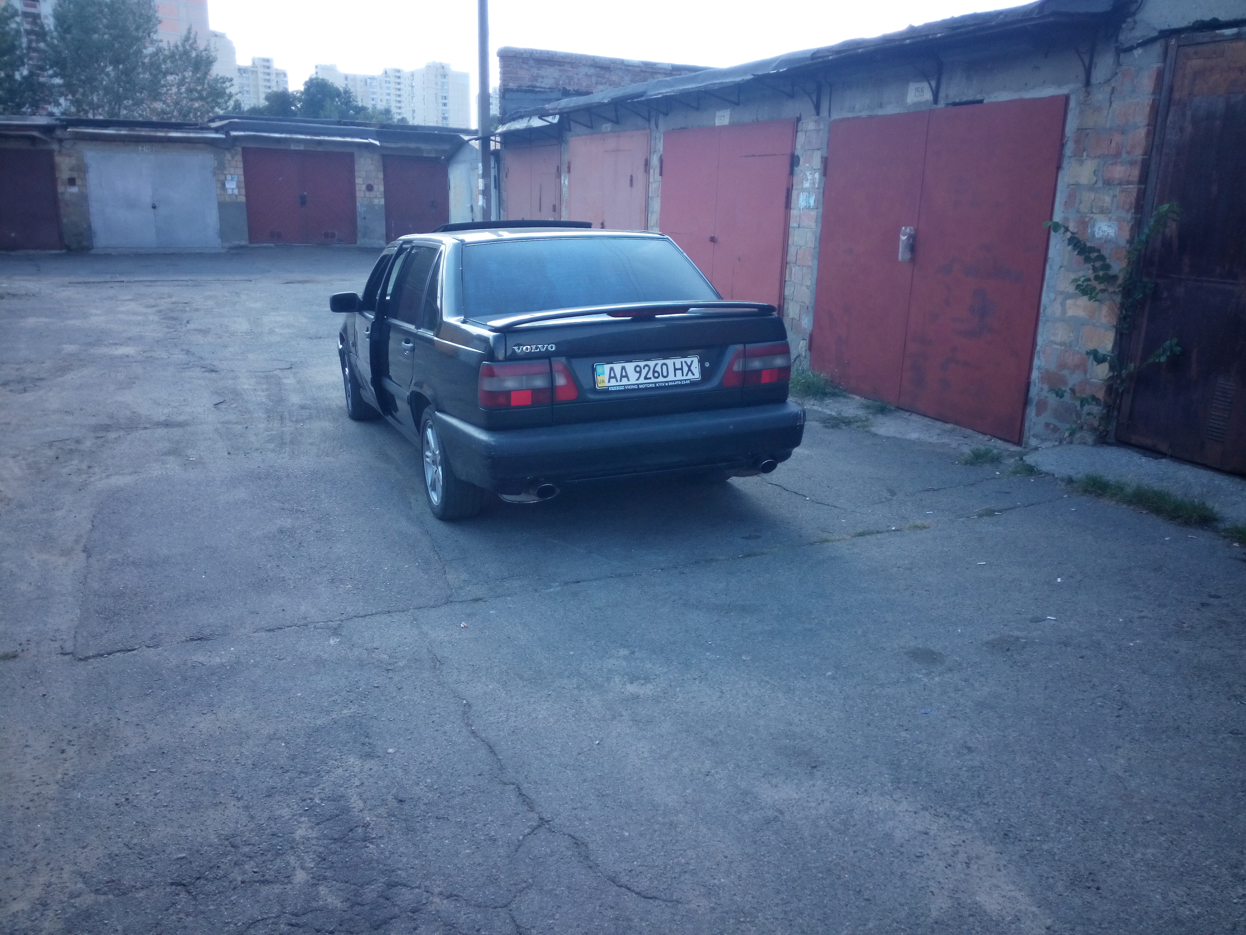

Потек блок абс, заменил его и главный. Поставил эр торпеду. Домой еле доехал, спустило заднее колесо которое в люке побывало, переднее уже пустое в багажнике лежало.

Re: 850 BLACK 2.5TURBO SCANDINAVIAN DEER
Повідомлення FanVolvo » Нед серпня 31, 2014 3:14 pm
Пара тройка фоток

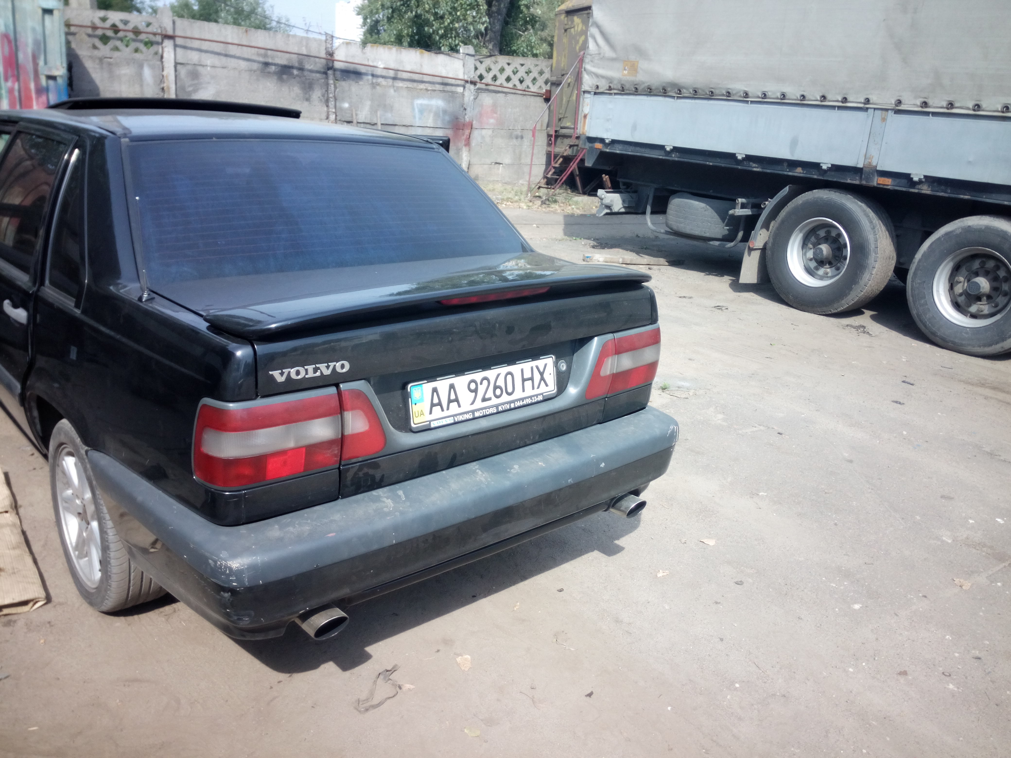

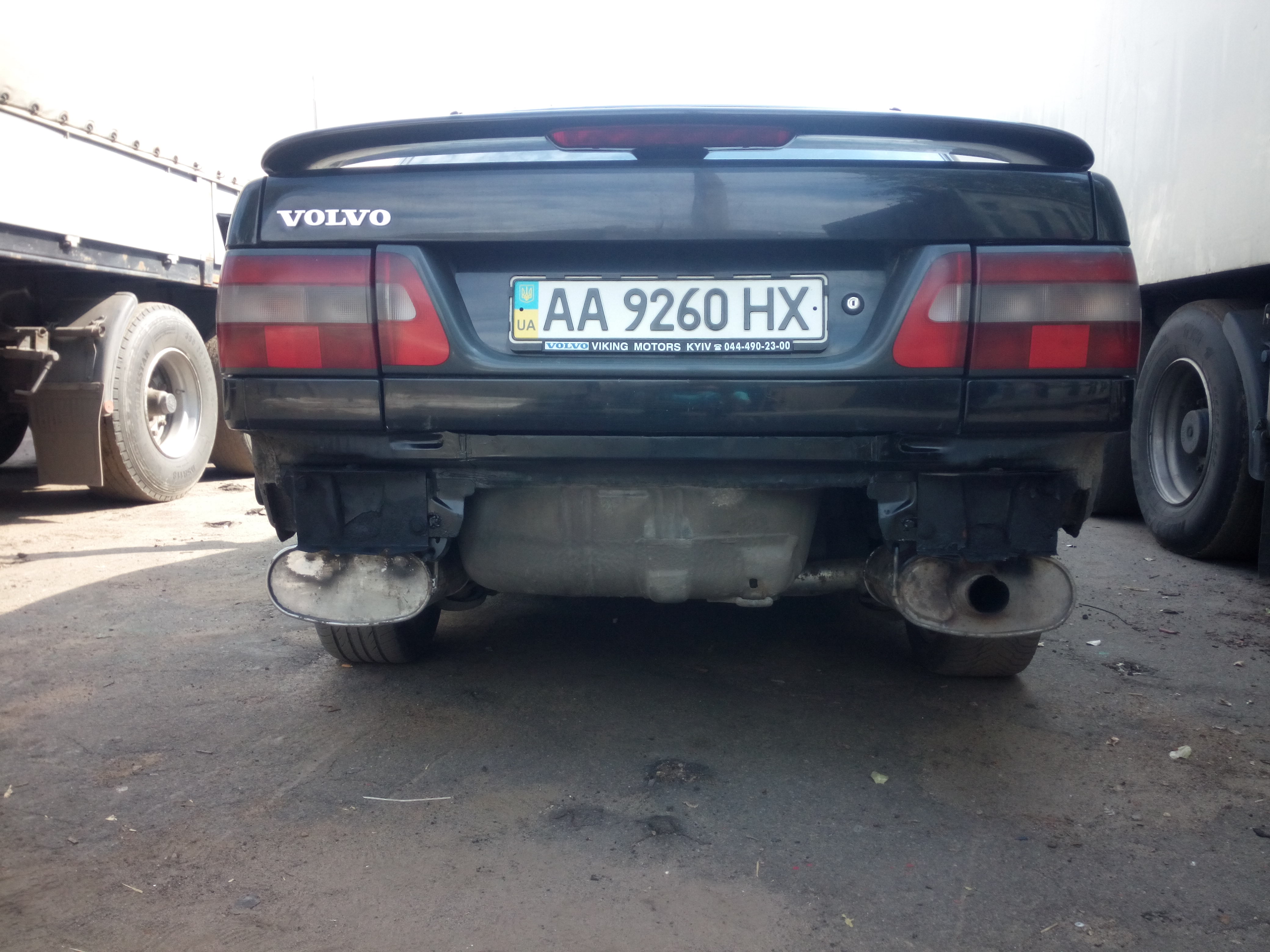

Повідомлення ivan@m » Нед серпня 31, 2014 7:51 pm
а че слева банк без отвестия ?
буквы серии номера хороши)))
Повідомлення FanVolvo » Нед серпня 31, 2014 8:11 pm
ivan@m написав:а че слева бак без отвестия ?
Просверлим
Volvo850 Т-5 Игорь
FanVolvo
Звідки: Киев Оболонь
Клубная карта №: 15
Повідомлення ivan@m » Нед серпня 31, 2014 9:54 pm
FanVolvo написав:
Просверлим
так а че небыло изначально? это ж выхлоп на 2 трубы заводской?
Повідомлення Алежон » Нед серпня 31, 2014 10:06 pm
это с полных приводов 850 -70 они с двумя банками но на 1 трубу сделано так из за бака и кардана.
п.с. А почему не сделал нормальные выхода с насадками а потом не поставил?
Повідомлення ivan@m » Нед серпня 31, 2014 10:36 pm
Алежон написав:это с полных приводов 850 -70 они с двумя банками но на 1 трубу сделано так из за бака и кардана.
поняв.. :oops:
Повідомлення FanVolvo » Пон вересня 01, 2014 8:16 am
Насадки лежат в багажнике, сразу бампер поставлю, потом варить буду, на правой отв. смещено чуть в центр, боюсь не угадать

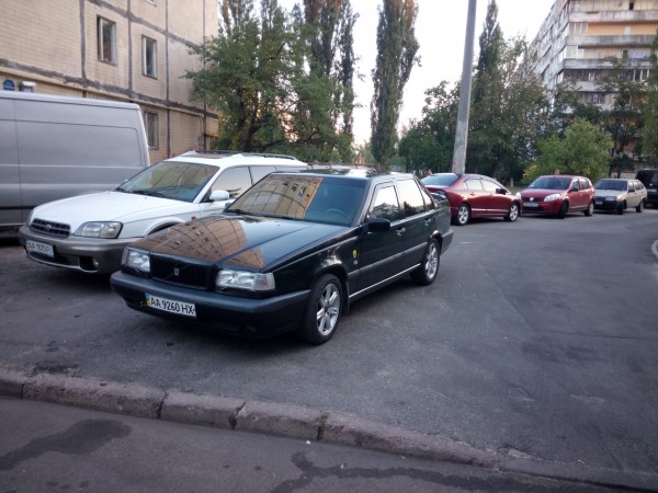

Повідомлення FanVolvo » Пон вересня 01, 2014 8:38 pm
Еще фотки
Самцы
Диски АТЕ

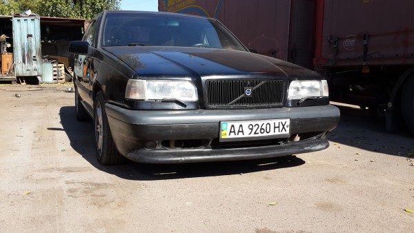

Повідомлення FanVolvo » Вів вересня 02, 2014 7:24 pm
Еще
Ручка от s80
Volvo850 Т-5 Игорь

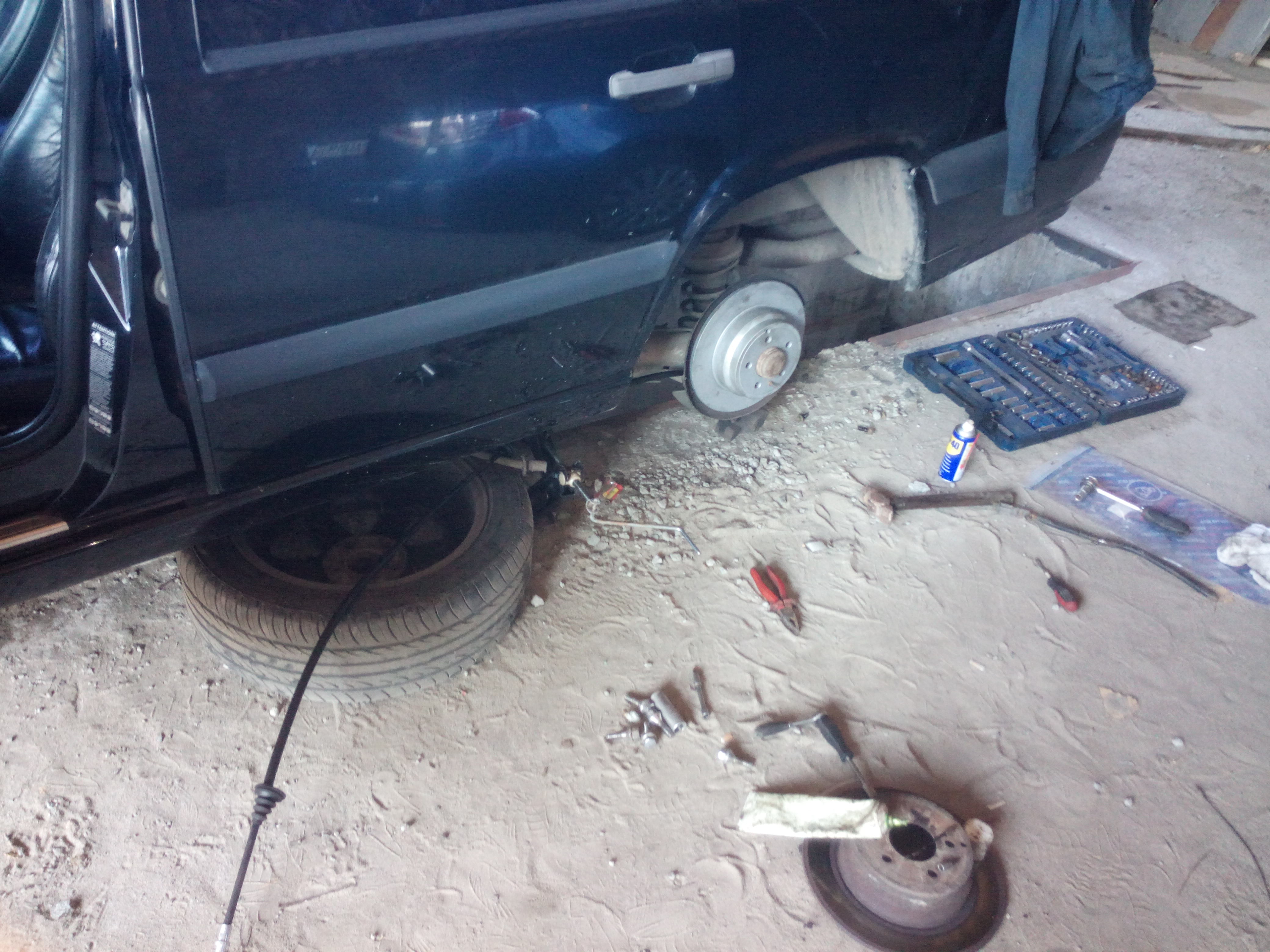

Повідомлення FanVolvo » Пон вересня 08, 2014 9:51 pm
Думаю надо ее опустить, с задом просто уберу приколхоженые до меня проставки и поставлю другие пружины. А вот с передком нужна помощь, а конкретно как и колько резать пружины?
Volvo850 Т-5 Игорь
FanVolvo
Клубная карта №: 15
Повідомлення ivan@m » Пон вересня 08, 2014 9:55 pm
FanVolvo написав:Думаю надо ее опустить, с задом просто уберу приколхоженые до меня проставки и поставлю другие пружины. А вот с передком нужна помощь, а конкретно как и колько резать пружины?
ооооо наш человек.)))перед мона резать тока на цеое число. (виток,два,три ) иначе пружина не станет в пазы.
по уму снимается пружина пилится виток. греется загибается чтоб была ровная повехность. мона еще шлифонуть угол.
по простому-просто пилится виток и собирается назад.
зы. на 850 мона найти пружины с занижением не за конский ценник. поискал бы забугром. или же ваще койлы. посмотреть. накрутил повыше,накрутил пониже))

Повідомлення FanVolvo » Вів вересня 09, 2014 8:04 pm
MOOSE написав:http://stanceshop.com.ua/products/850--s70--v70--c70
Дима, купил сегодня круг на болгарку за 14 грн, весь бютжет, еще надо стяжки у когото одолжить.
Поменял задние пружины и выкинул проставки, машина стала ниже и мягче. Фоток нет так как пужина которая вылетела с штатного места при помощи монтировки разбила палец на правой ноге и стекло на телефоне
