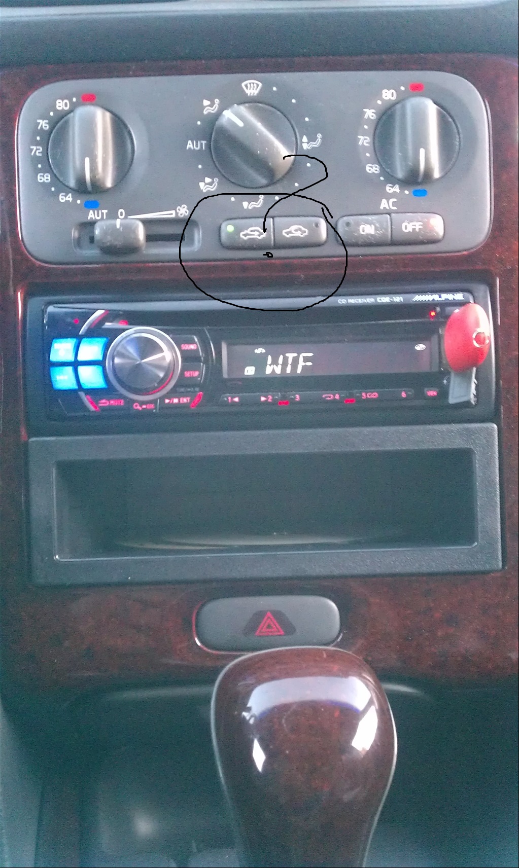

з.ы. у меня когда на стекло направлено климат автоматически переключается на забор воздух извне.

Повідомлення mserg » Сер листопада 05, 2014 2:39 pm
Вообще-то на обдув стекла автоматически включается кондиционер. Не?
mserg
Повідомлень: 250
Автомобиль: Volvo 850 2.0 T5
Re: итого 70 т5
Повідомлення Алежон » Сер листопада 05, 2014 3:45 pm
да если он заправлен.а что б он не включался все ставят на верхнюю белую точечку))
п.с. Кондер стекло должен при любых раскладах моментально развеять. где то или влага или антифриз
