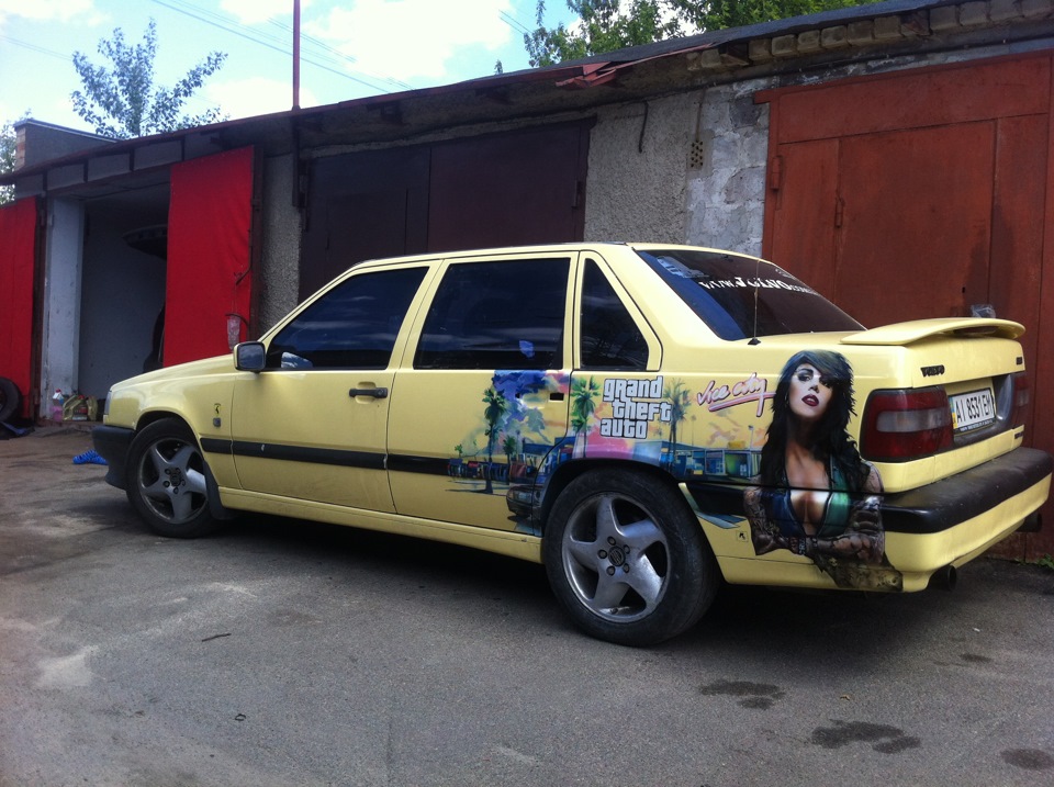

После всего , что натворили ?
Ёлы, да яб окна пооткрывал и слушал врум-врум )
Только кузов теперь полирнуть карнаубой и прощай мойка на пару месяцев и в дождь интересно наблюдать как капли с капота слетают обиженные.
Цвет супер, еще интереснее станет.
Ребята - молодца!!!
Возьмите меня в ученики/подмастерья.

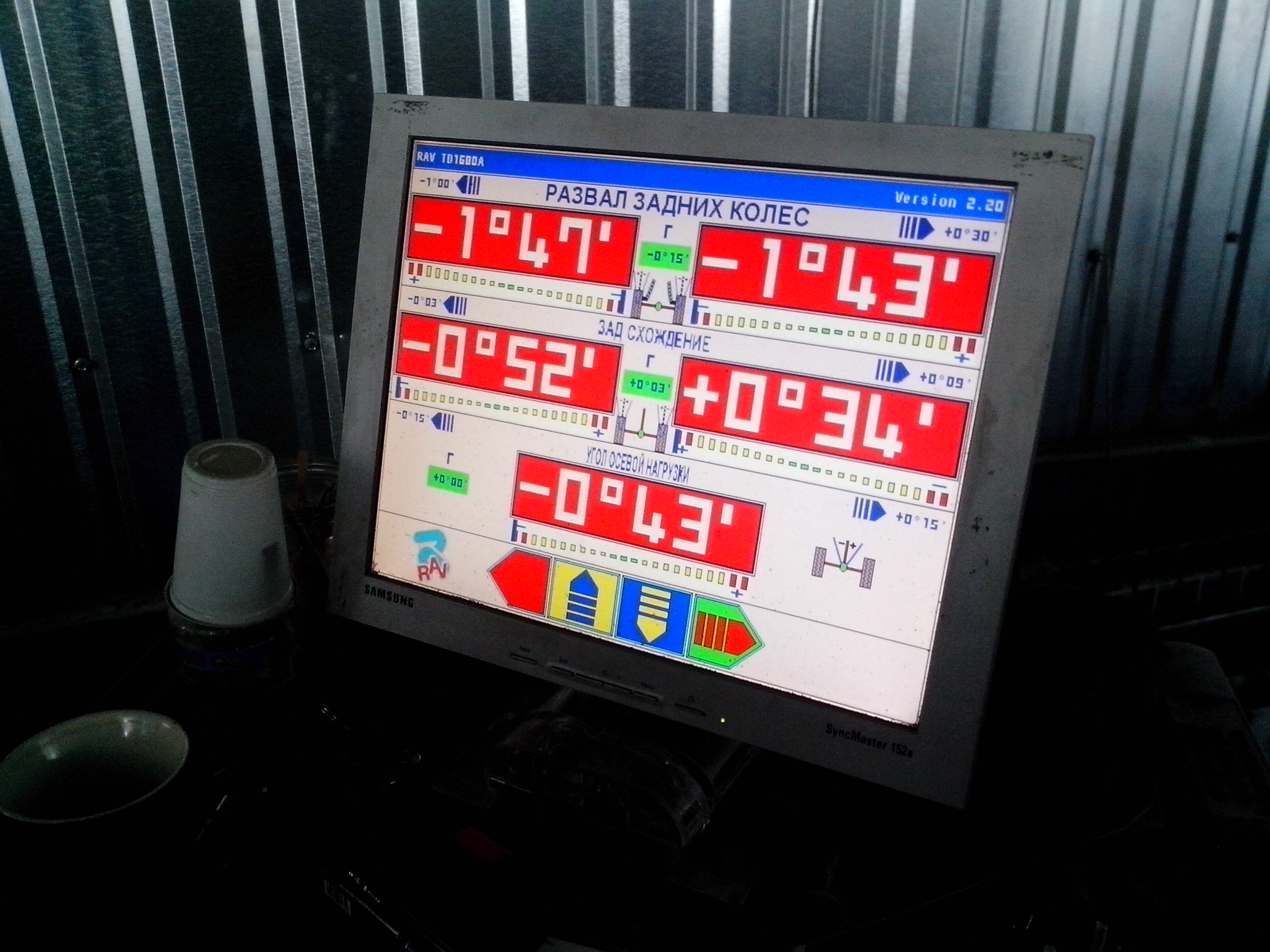

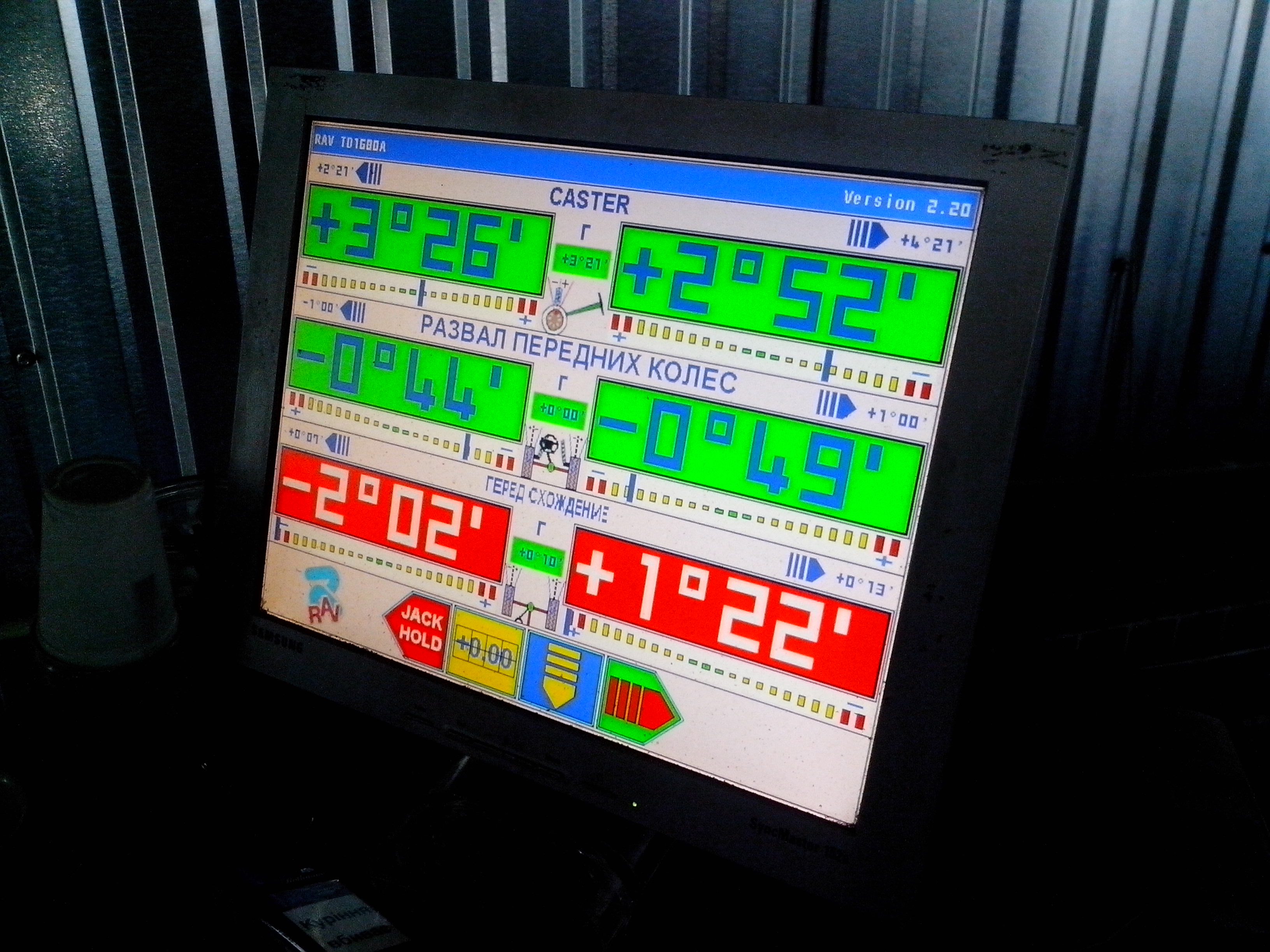

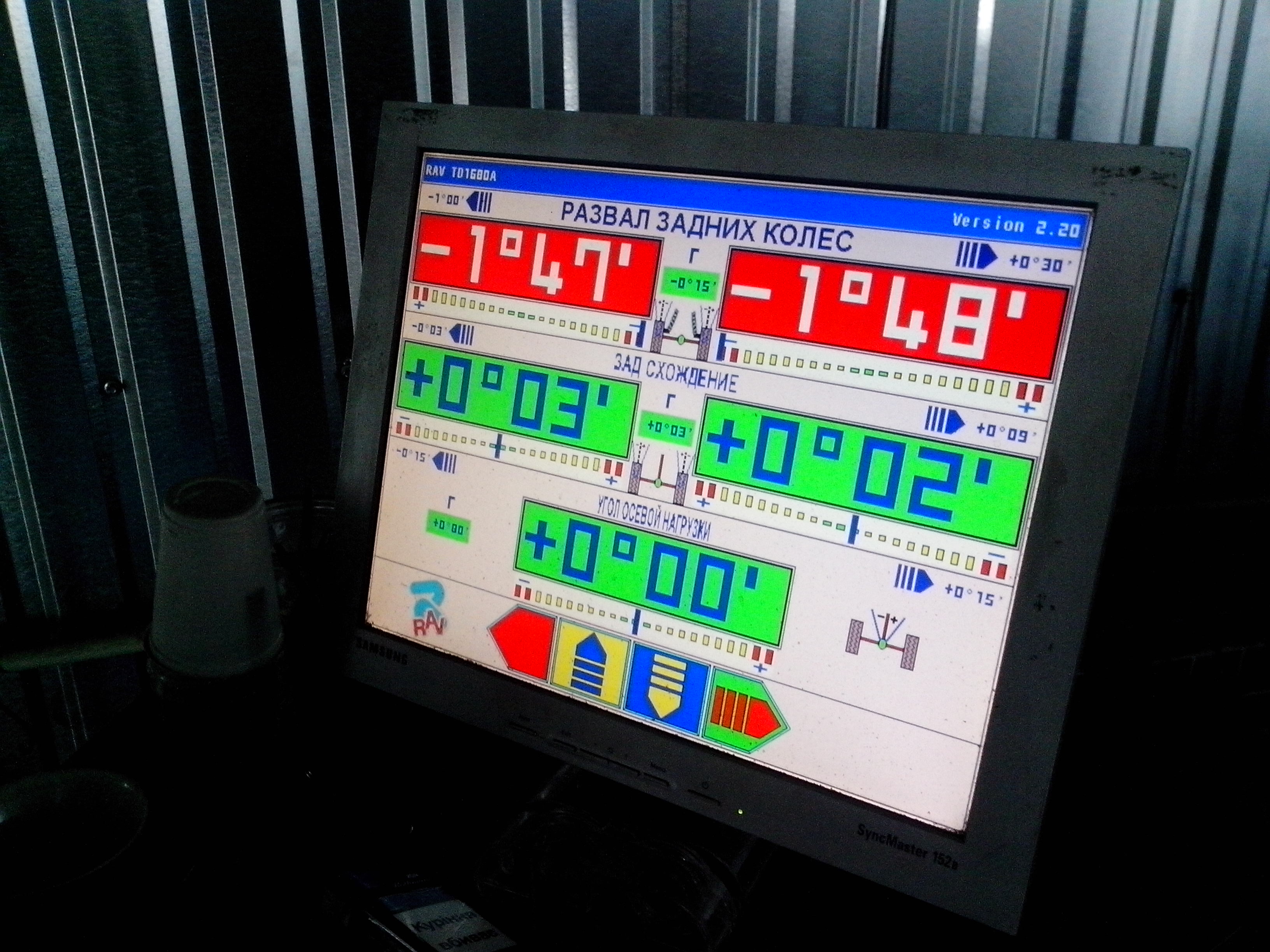

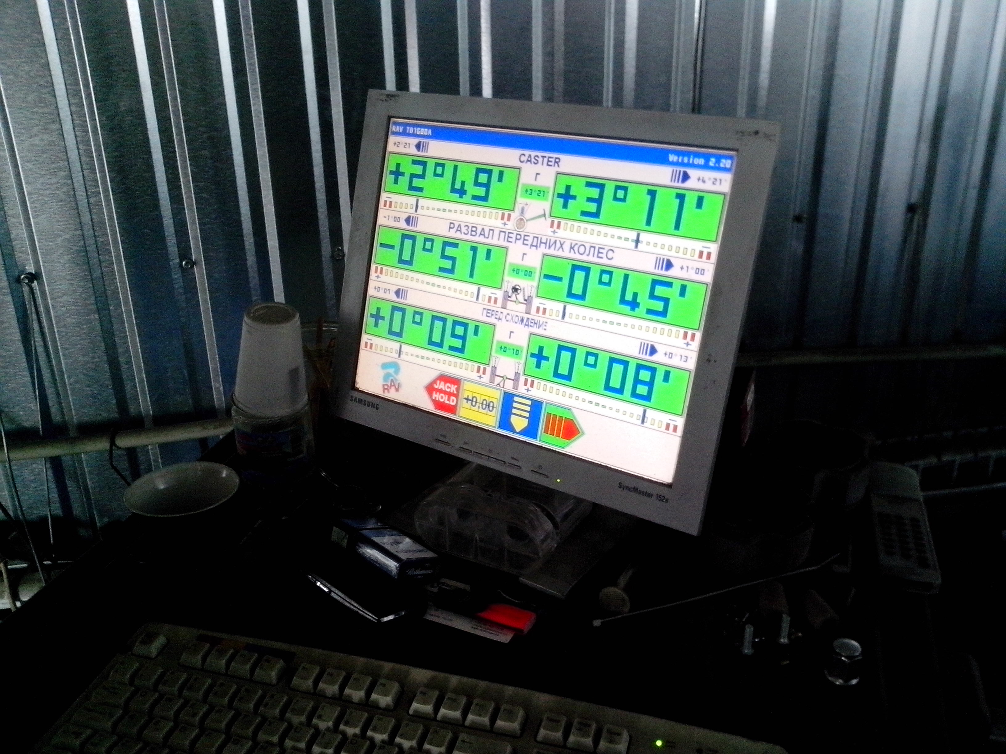

Повідомлення RomanB » Суб квітня 11, 2015 5:13 pm

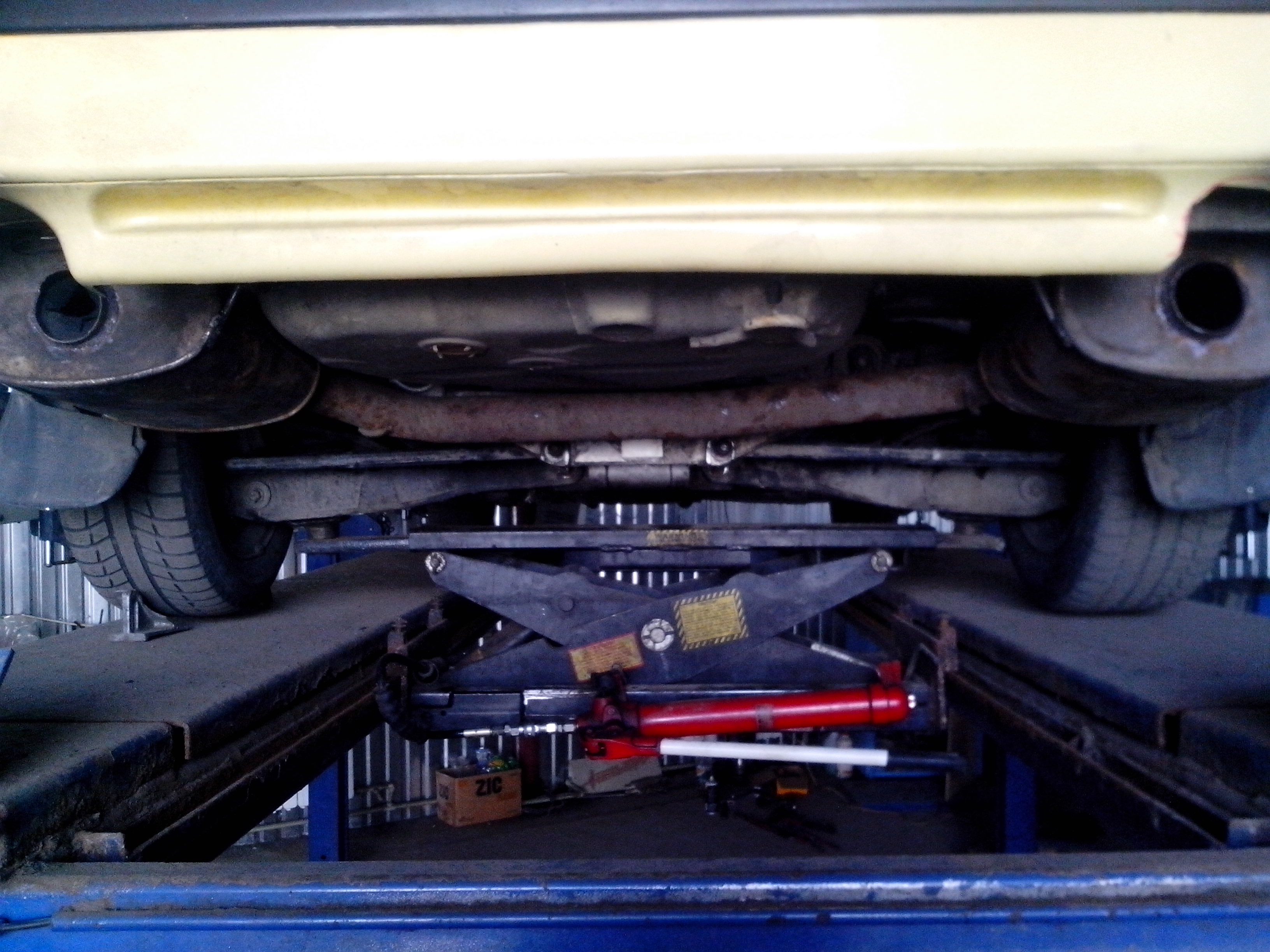

Развал
Зад до регулировки

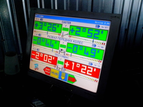

Зад после регулировки
Перед до регулировки

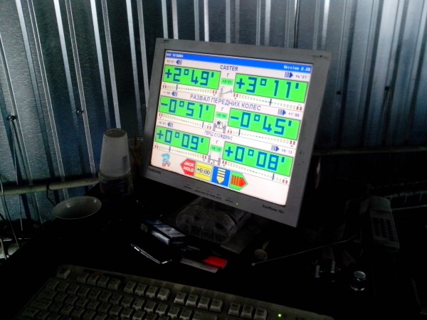

Перед после регулировки

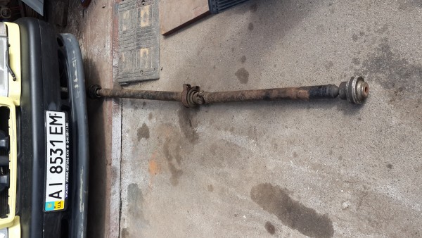

Повідомлення FanVolvo » Нед квітня 19, 2015 7:03 pm
кардан

Повідомлення RomanB » Нед квітня 19, 2015 9:56 pm
FanVolvo написав:кардан
Ничесе кардан как у меня
Re: VOLVO 850 T-5R AWD (T-GUL)
Повідомлення FanVolvo » Нед квітня 19, 2015 9:57 pm
Я ж говорил порог высокий, зацепишь карданом

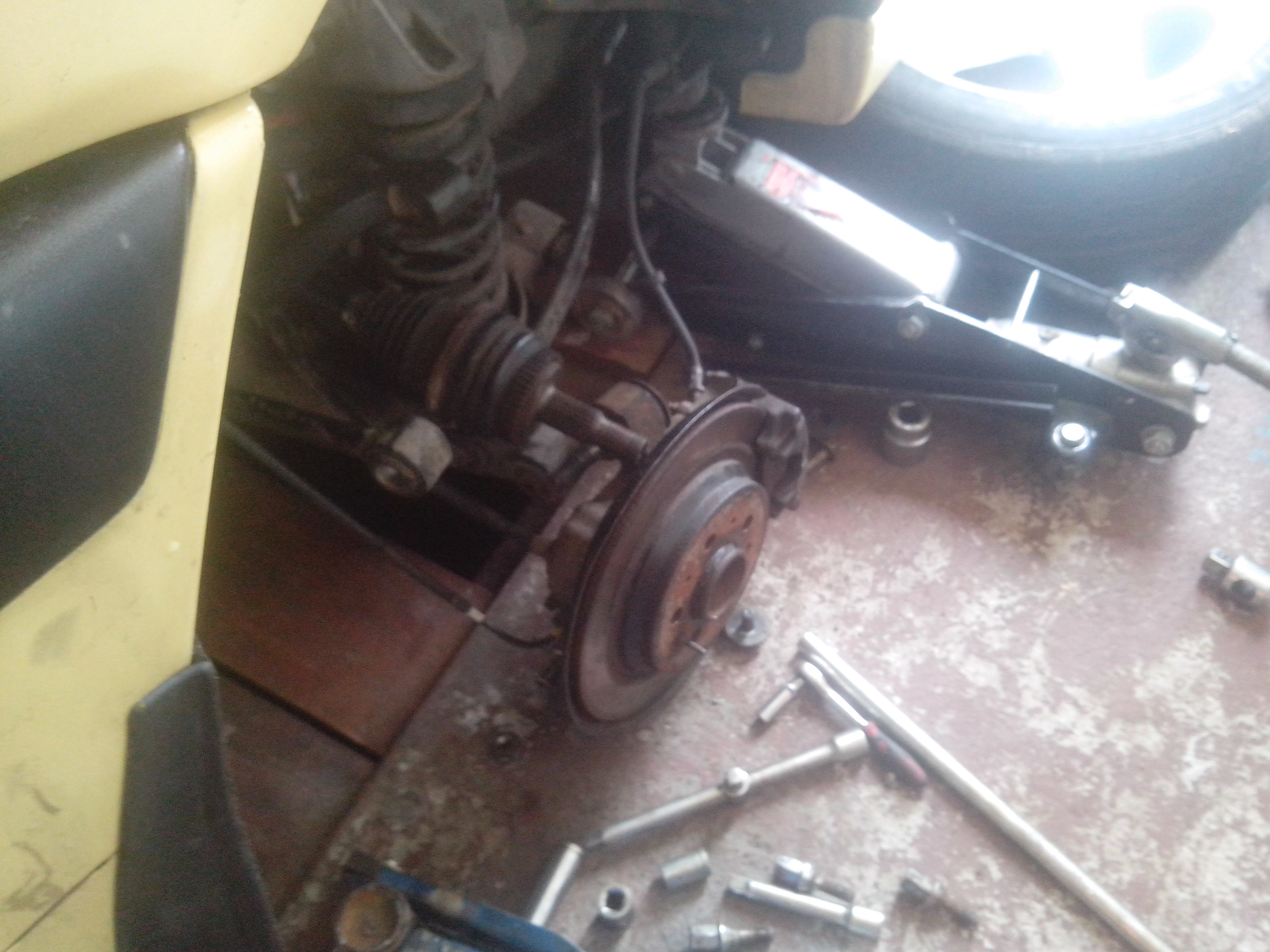

Поменяли полуось заднюю. Так как ШРУС в запчасти скорее всего не идет.

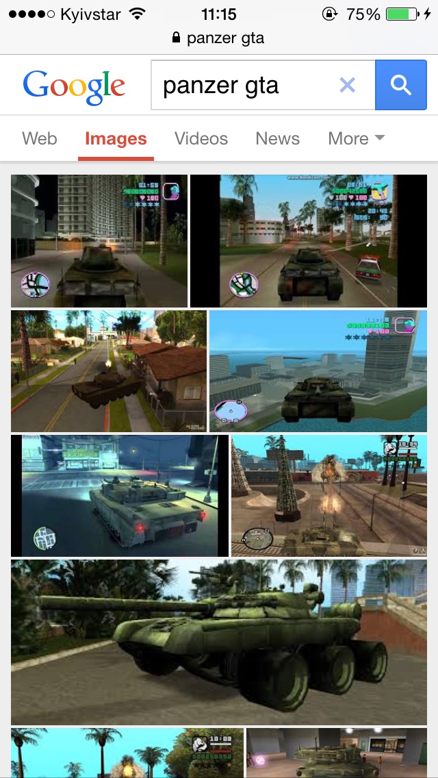

Повідомлення Ice_BEAR_Bo » Нед травня 17, 2015 11:03 am
PANZER ))
Повідомлення RomanB » Нед травня 17, 2015 11:08 am
Ice_BEAR_Bo написав:PANZER ))
Шо?
Повідомлення Ice_BEAR_Bo » Нед травня 17, 2015 11:18 am
а кто из вас тогда играл в GTA? или просто картинка без смысла?
