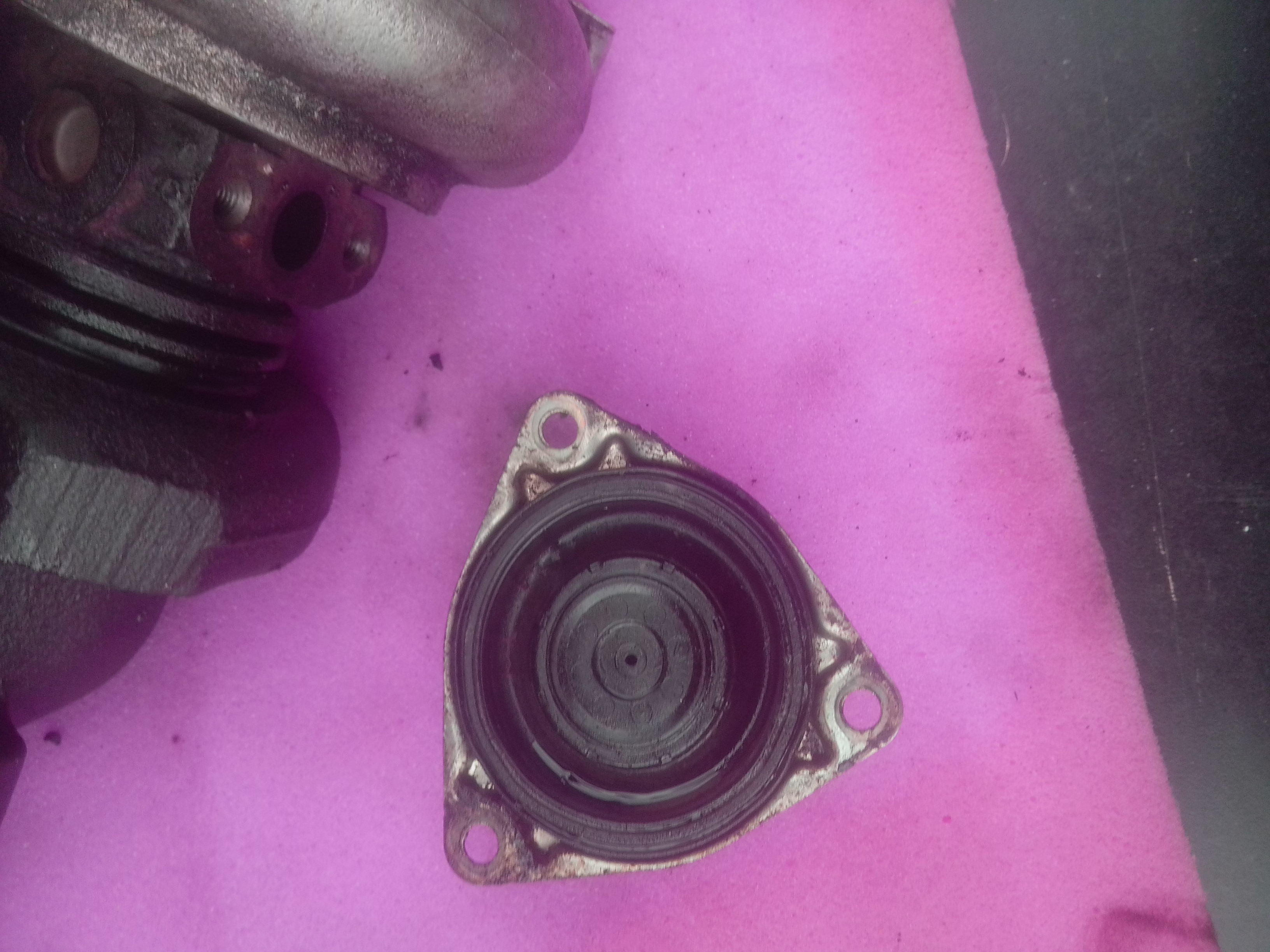

Повідомлення RomanB » Суб травня 23, 2015 11:26 pm
Все, турбина сдохла :sad: :sad: :sad:

Повідомлення RomanB » Нед травня 24, 2015 9:49 am
asvodessa написав:
RomanBMS написав:Все, турбина сдохла :sad: :sad: :sad:
Причина?Масляное голодание,перегрев,раздавило втулки(забит слив)?Не просто же на ровном месте?
Не понятно,начал разгонятся пошел свист и скрежет + дымовая завеса.
Re: VOLVO 850 T-5R AWD (T-GUL)

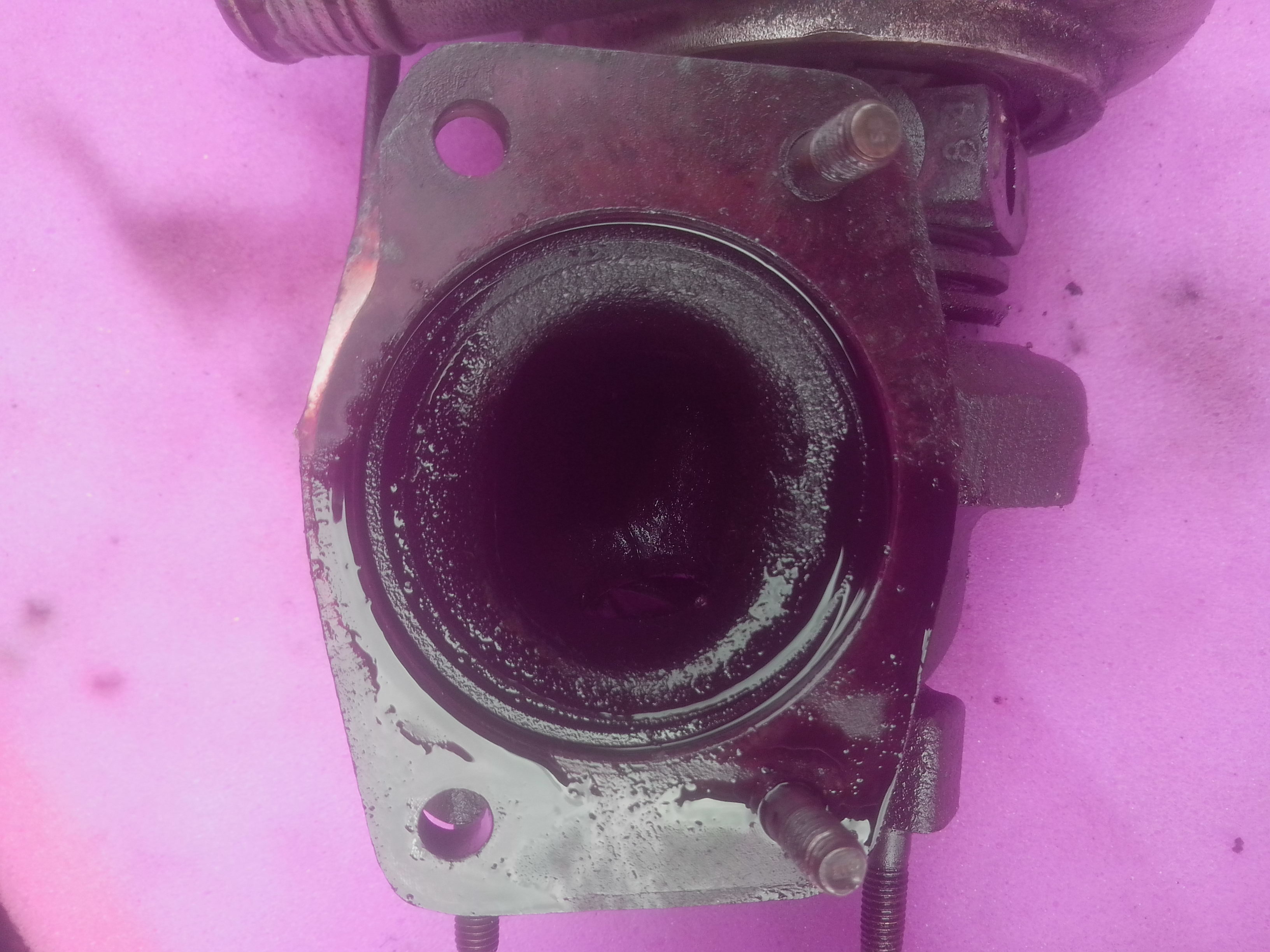

Повідомлення RomanB » Нед травня 24, 2015 11:45 am
Как то так :(

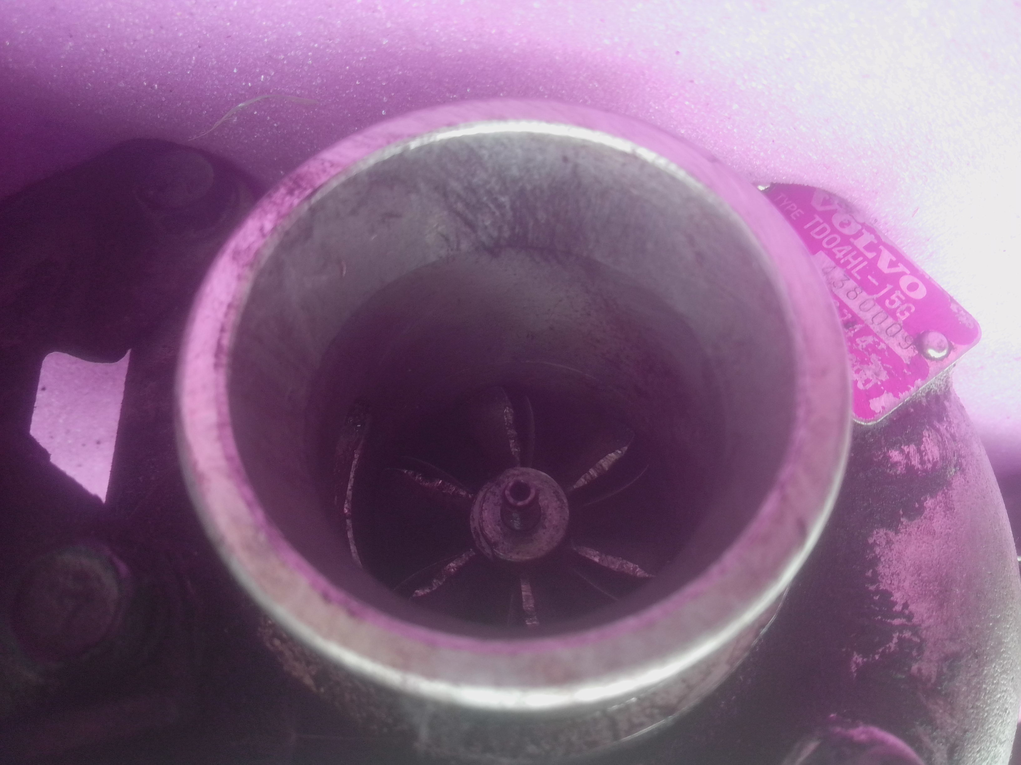

Повідомлення RomanB » Нед травня 24, 2015 9:56 pm
Поломка на ровном месте. Раскрутилась гайка на холодной части вала турбины. Ну результат думаю знаком.
Повідомлення RomanB » Нед травня 24, 2015 10:05 pm
Как говорится чего не ожидал - того не ожидал :roulette:

Повідомлення RomanB » Вів травня 26, 2015 11:35 pm
Демонтаж турбины проходит медленно но уверено,уже оторвана от машины горячая часть турбины. :roulette:
Повідомлення RomanB » Нед травня 31, 2015 8:38 am
Турбину сняли. Горячяя часть вся в трещинах,холодную побило гайкой,мембрана байпаса порвана, турбину однозначно в мусор.
