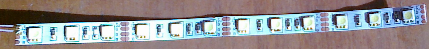

Прикупив пол метра белой яркой светодиодной ленты с большими квадратными светодиодами, организовал дополнительное освещение ног водителя и переднего пассажира а также бардачка. По 20 см под ноги и 10 см в бардачок параллельно штатным лампочкам. Освещение салона явно улучшилось :D .

Да ну... фотать надо было до и после установки да ещё и в темноте... :drag: Короче, не фотал я.
А если хочешь себе, ни кто не мешает поэкспериментировать. У нас такую ленту нашел по 110 грв за метр без силикона и 120 с силиконовой защитой. 60 диодов на метр. Чего то типа вот такой

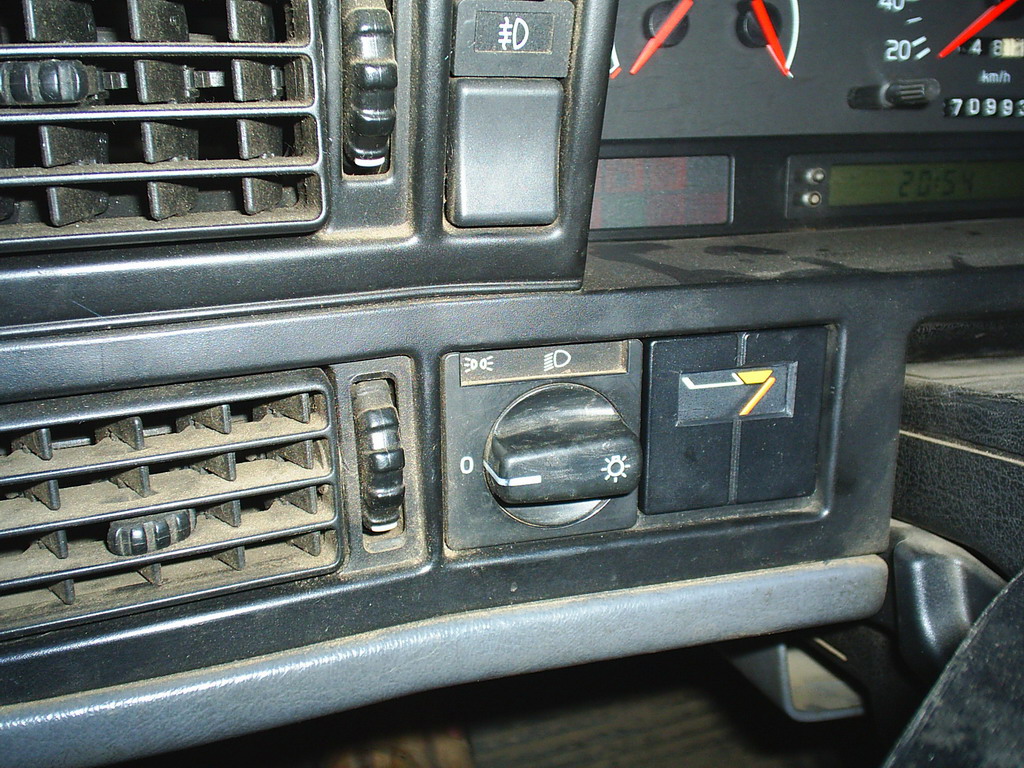

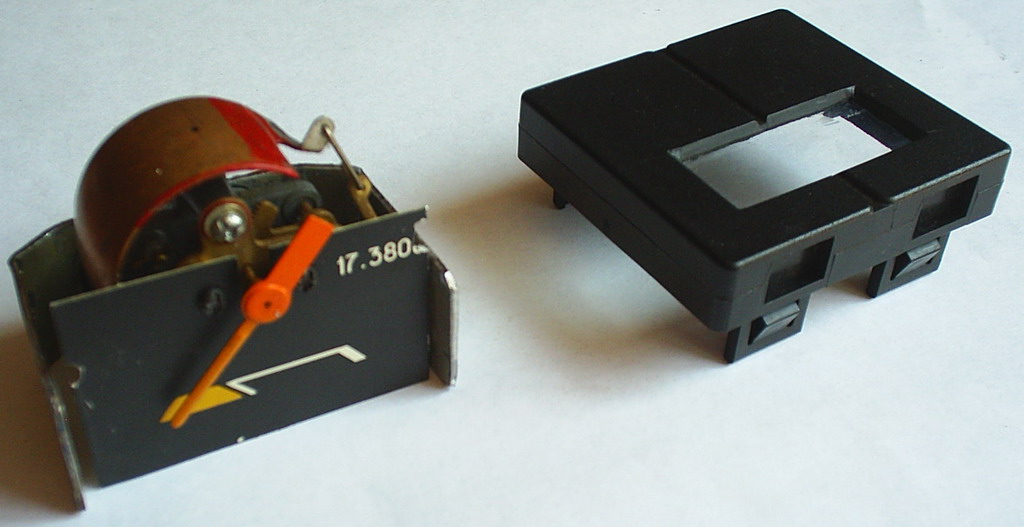

И ещё немного поколхозил. Очень давно хотел себе такой приборчик, сильно недоставало мне его...
Подключил к "ёлочке". Работает.

Повідомлення ARTYHA » Вів липня 12, 2011 9:49 am
а что это за приборчик??? напряжение в сети? пованивает конечно колхозом, но благие намерения оправдывают))
Re: Бортовик Volvo 850 GL
Повідомлення Rom » Вів липня 12, 2011 9:53 am
ARTYHA написав:а что это за приборчик??? напряжение в сети? пованивает конечно колхозом, но благие намерения оправдывают))
Это походу эконометр или экономайзер, как там его правильно называют?!
Повідомлення ARTYHA » Вів липня 12, 2011 10:26 am
аааа! ну да! покупать 850 с 2.5 обьемом это экономно)))))
Повідомлення Rom » Вів липня 12, 2011 10:33 am
ARTYHA написав:аааа! ну да! покупать 850 с 2.5 обьемом это экономно)))))
:-D
Повідомлення Diringer » Вів липня 12, 2011 10:34 am
У меня 850-я двухлитровая... Экономичности это, правда, особо не добавляет, т.к. имею дурную привычку пережимать гашетку. Поэтому поставил этот разряжометр (вакуумметр, эконометр), чтобы следить за загрузкой двигателя. По опыту предыдущей машины - помогает ;)
