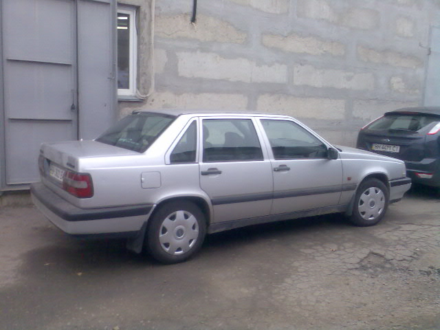

Сегодня разжился колпаками, не то что хотел, но то что было из нормального.

Поздравляю, пусть служит верой и правдой, как видно в хорошие руки попала что не может не радовать ;)

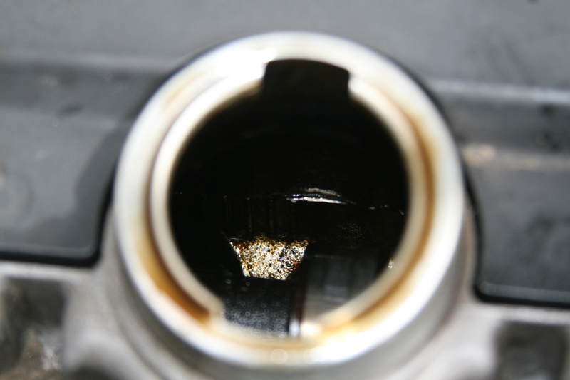

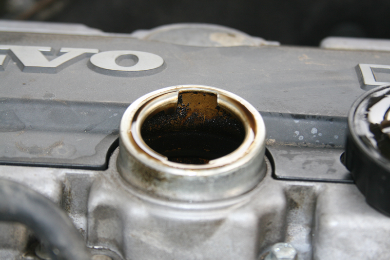

Перед использованием присадки сфоткал маслозаливную горловину и видимые внутринности через неё.
Наличие отложений говорит нам о качестве масла, а в данный момент залито Castrol 0W-40
Попробовал снять этот нагар пальцем - снимается легко, значит образовался недавно, боюсь, что это результат работы "непаленого" кастрола.
Что буду делать дальше - откатаю около тысячи км. и солью эту бадягу, залью POLO 10W-40, это масло имеет относительно высокое щелочное число и соответственно хорошо отмывает мотор и добавлю присадку, откатаю снова около тысячи и снова смена масла, на какое - покажет состояние слитого масла.
Промывками принципиально не пользуюсь и не рекомендую ибо это высокощелочные смеси и масла после промывания и сливания всервано остаются в движке, а дальше вы заливаете нормальное масло и получаете очередную баланду.

Повідомлення Figura » Вів жовтня 25, 2011 10:07 pm
Да, грязновато однако :drag:

ivan@m написав:признаемся чо за чудо состав? у мну тож грязно что ппц.
Результата чудо-состава пока не видно, а грязь - это зола и отложения от сгоревшего говняного масла, которое убивает мотор быстрее чем пуля выпущеная в упор в висок. Забиваются каналы, залегают кольца и т.д. - в результате жор масла, дизельный стук и тарахтение.
Лучшее что Вы можете сделать для своих коней - смените масло на качественное, не убивайте их. Если видете, что стали появляться отложения или масло скрипит на пальцах - срочная замена масла и производителя масла.
Засраный движок нужно промыть, но мыть лучше хорошим маслом на котором будете дальше ездить или на крайний случай веретенкой.
Любая «моющая» добавка или промывочное масло содержат поверхностно-активные вещества и останутся в двигателе надолго, разрушая постепенно его изнутри.
