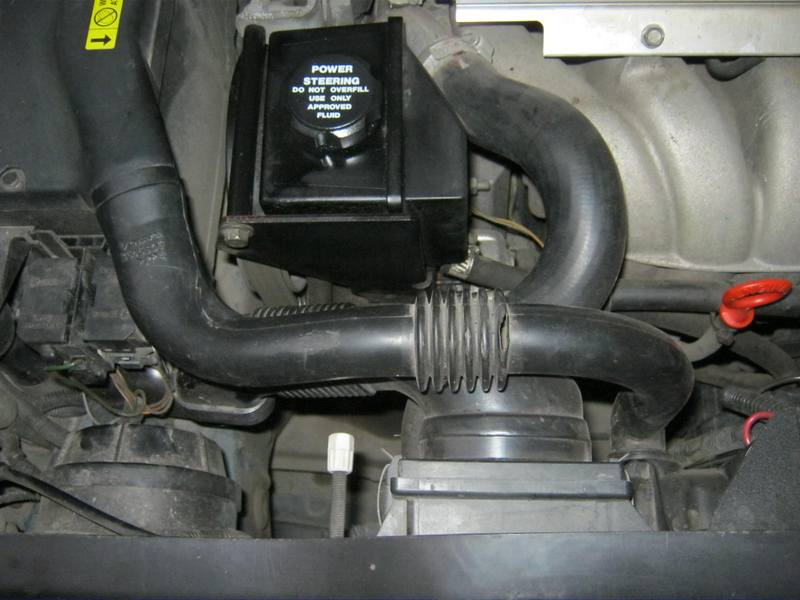

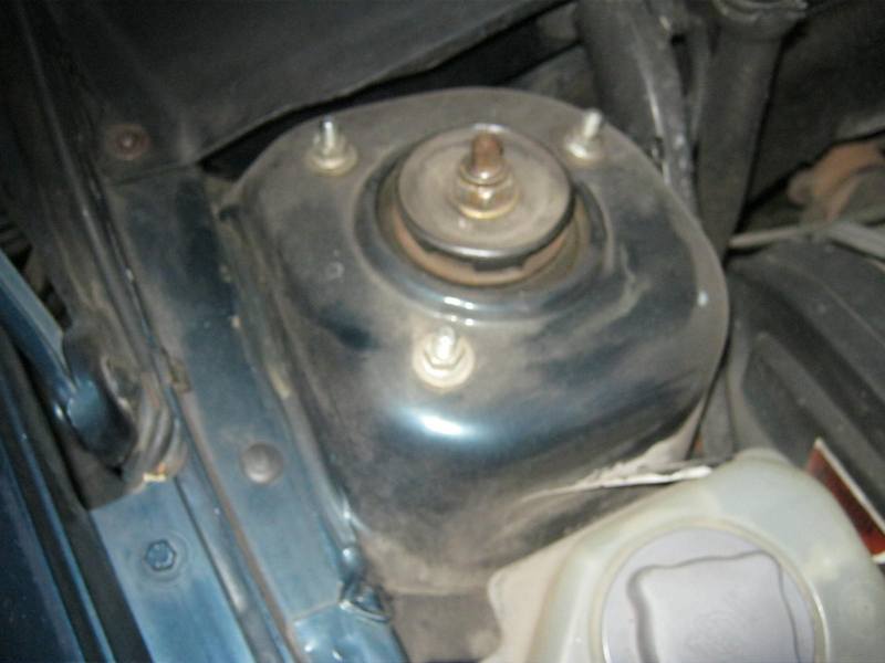

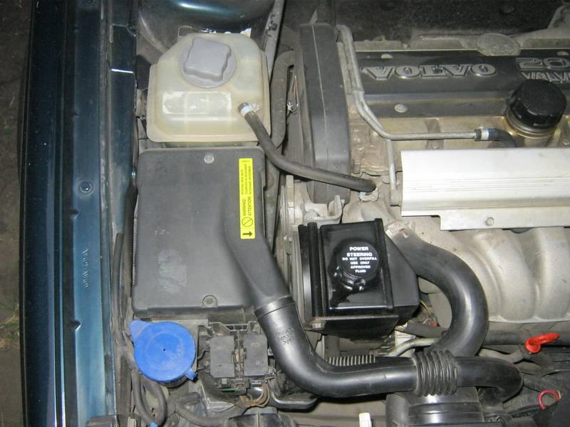

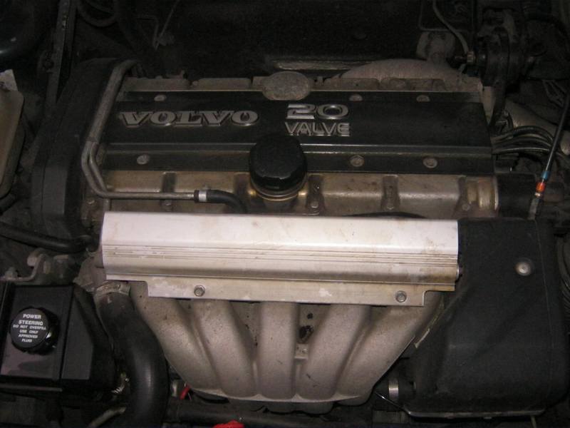

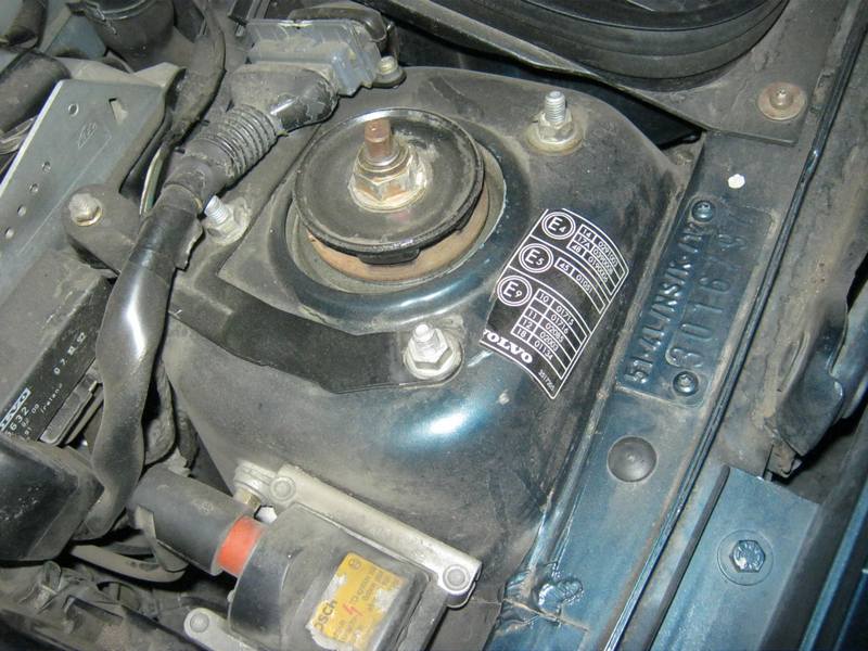

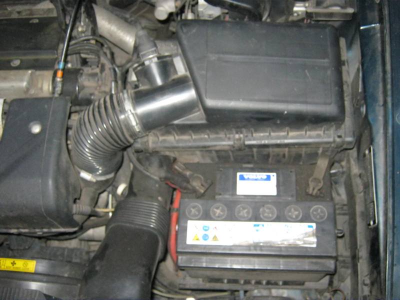

Повідомлення nikolajs » Пон серпня 06, 2012 10:04 pm
Вот несколько фоток. Качество не очень ,чет фотик не в духе был или я не тот режим выставил.
