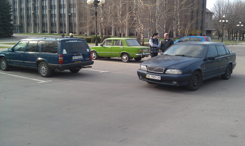

Повідомлення ARTYHA » Нед квітня 14, 2013 8:52 am
пасиба, ребятки! будем стараться!)
Димончик, кадр отличный))))

Повідомлення Алежон » Нед квітня 14, 2013 2:37 pm
Дима в твоем возрасте сидина к лицу.Ну по Артема роже все было видно еще на встречи,он еле терпел,я не стал добивать -зачем он едит в днепр?А фоточка с бухареста...я думал там какая то оргия в голом виде в центре днепра....ботаны.

Повідомлення leo_run » Нед квітня 14, 2013 5:22 pm
Алежон написав:Дима в твоем возрасте сидина к лицу.Ну по Артема роже все было видно еще на встречи,он еле терпел,я не стал добивать -зачем он едит в днепр?А фоточка с бухареста...я думал там какая то оргия в голом виде в центре днепра....ботаны.
пля на фотке не я! то Артюха и мой кум:-)))

Олег думаю еще узнал бы тебя на фотке, хотя все зависит насколько ты , Дим, успел посидеть......

Повідомлення Алежон » Нед квітня 14, 2013 9:20 pm
дима я знаю как ты выглядишь,даже с учетом что ты посидел,а кум твой даже полысел я смотрю,или он не только сидел,а еще и ездил?

Повідомлення leo_run » Вів квітня 16, 2013 10:26 am
Алежон написав:дима я знаю как ты выглядишь,даже с учетом что ты посидел,а кум твой даже полысел я смотрю,или он не только сидел,а еще и ездил?
кум как раз вылез из нее уже лысый:-)
