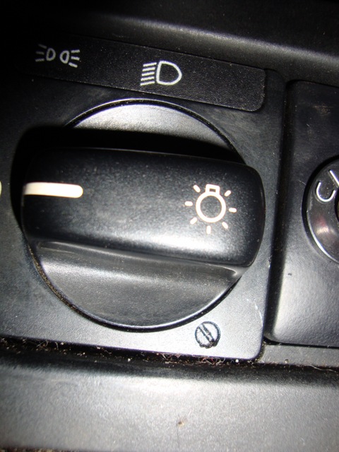

Ухтыжка. Век живи - век учись, в результате курения различных тем форума, выяснил, что в наших машинах есть режим ДХО. Включается маленькой пимпочкой под плоскую отвертку внизу справа на переключателе режимов освещения
По принципу "утопить - повернуть".
| - Автоматическое уменьшение света фар (собссно, режим ДХО)
/ - Автоматическое уменьшение света фар (для Канады, даже при включенном ближнем ,не пробовал)
\ - Все огни не горят, пока не включены явно(было включено по умолчанию)
В общем, мелочь, а приятно

Повідомлення slava_n » П'ят листопада 08, 2013 3:22 pm
а я то думал,что ето такое? ;)
Re: Зеленый саквояж
Повідомлення mserg » П'ят листопада 08, 2013 3:28 pm
Во, надо еще почитать мануалы, может еще что найдется из приятностей. 100пудова интересности могут быть и в штатной магнитоле - уж очень много всяких аббревиатур на экране светится :)
mserg
Повідомлень: 250
Автомобиль: Volvo 850 2.0 T5
Re: Зеленый саквояж
Повідомлення lexa » П'ят листопада 08, 2013 3:32 pm
mserg написав:| - Автоматическое уменьшение света фар (собссно, режим ДХО)
Странно, уменьшения не заметил , а вот всегда горит ближний - это да.( когда двиг работает)
mserg написав:/ - Автоматическое уменьшение света фар (для Канады, даже при включенном ближнем ,не пробовал)
У меня этого положения нет , говорят в исполнении для Америки только.
Re: Зеленый саквояж
Повідомлення Игорь74 » П'ят листопада 08, 2013 4:49 pm
Так это каждый раз надо подкручивать?Помоему не очень удобно
Re: Зеленый саквояж
Повідомлення mserg » П'ят листопада 08, 2013 5:00 pm
Насчет уменьшения - да, не заметил. Светятся - и хорошо. Просто я каждый день езжу из Новомосковска в Днепр и обратно, а потому до 1мая могу не заморачиваться - забыл я ближний включить или нет.
И это, кстати, насчет "каждого раза" - переключил - забыл на время. хочешь поменять - переключай куда-нить еще :) Не при каждом включении двигателя или ближнего :) В положение \ переключу 1 мая :) Щаз в положении |

Повідомлення Игорь74 » Суб листопада 09, 2013 8:32 am
Сегодня попробую
