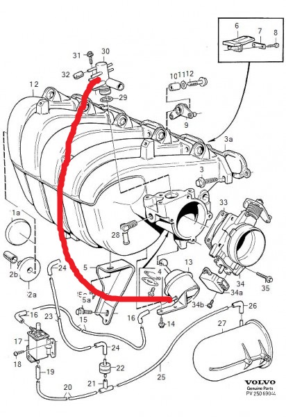

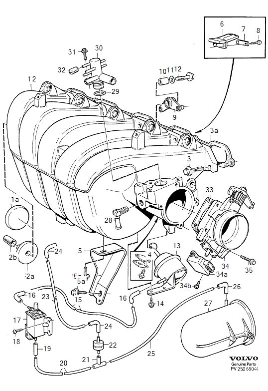

Вот так на схеме N17
только в живую надо снять и глянуть, что за зверь.

Re: 850 1994 2.5 m/t
Повідомлення vodila2009 » Суб березня 28, 2015 12:52 am
Если правильно понял:№ 17-это электромагннитный клапан и стоит он у меня на корпусе воздушного фильтра,напротив датчика распредвала,ваакумные трубки подсоединены как на схеме.

Повідомлення idk » Суб березня 28, 2015 1:16 am
vodila2009 написав:Если правильно понял:№ 17-это электромагннитный клапан и стоит он у меня на корпусе воздушного фильтра,напротив датчика распредвала,ваакумные трубки подсоединены как на схеме.
Да, это электромагннитный клапан, вот только надо фото залить , где он есть и как выглядит )

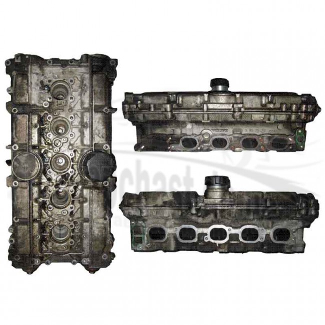

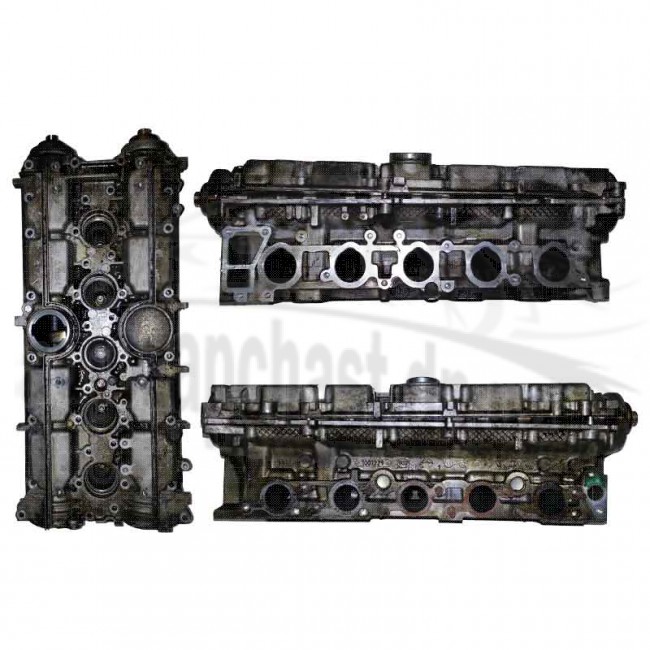

Повідомлення idk » Суб березня 28, 2015 4:29 pm
vodila2009 написав:Я так понял,что Ванин коллектор не подошел,различия 10-20 кл или еще в чем нибудь?Просто стоит тоже эта дрочь,хочу выкинуть и поставить коллектор от турбовой,насколько смотрел там только прокладки разные,на турбовой с выемкой под форсунку,или может еще какие отличия?
вот фото головок
1- 2,5 20v (как у меня)
2 - 2.5 10v
просто прокладкой не отделаешся, воздушный поток , а соответсвенно смесь будут далеки от идеала (
Я заглушил в "елочке" отверстие, которое отвечает за управление эл.магнитным клапаном (устранил подсос воздуха).
Машина поехала очень, очень даже и шокировала расходом - чуть меньше 11л газа по городу.
