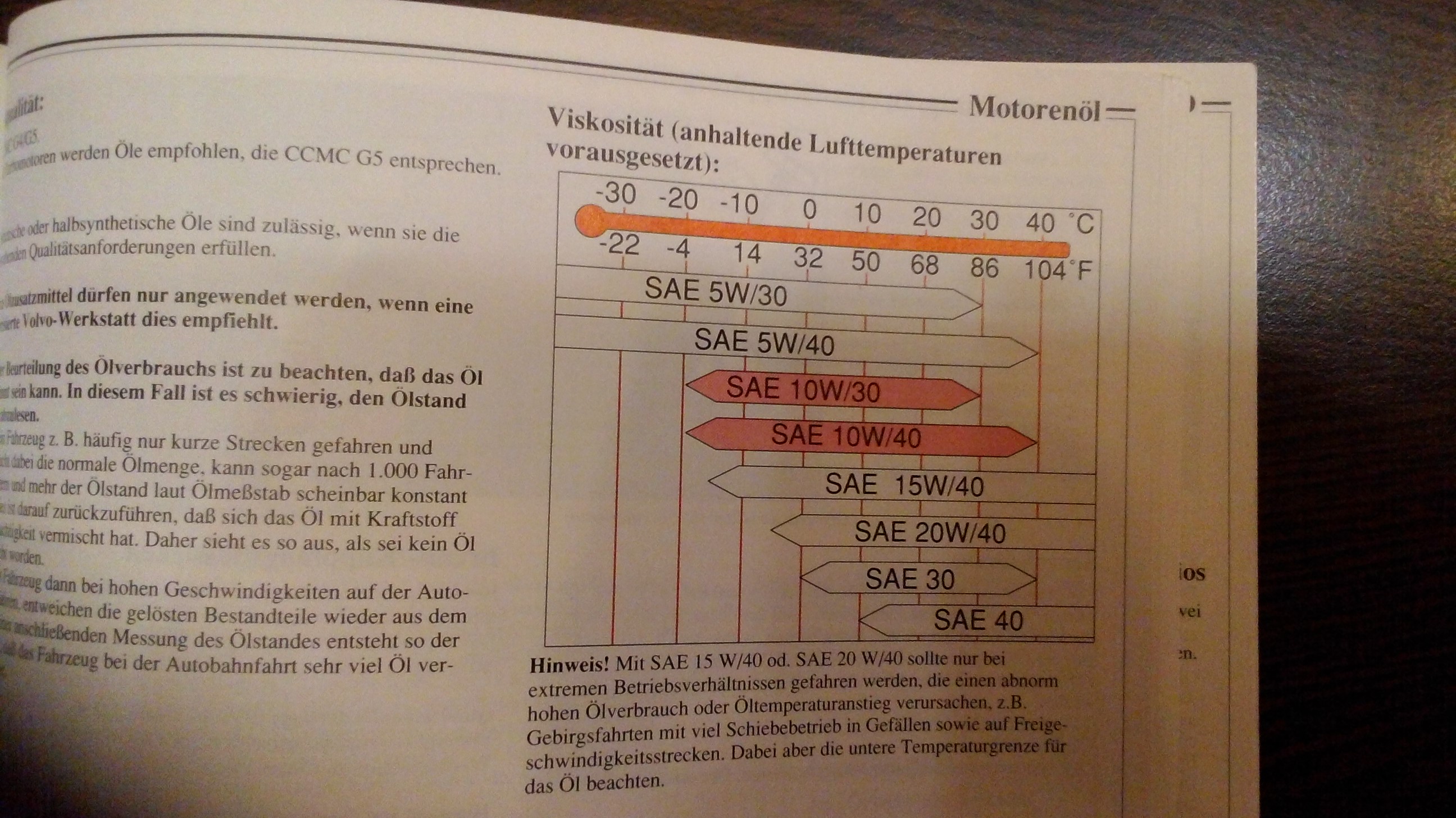

Повідомлення mute » Чет вересня 10, 2015 11:07 pm
5w40?
Вот таблица из мануала,может я чего то не до понимаю?

Re: 850 T5 Estate
Повідомлення Retvizan77 » Чет вересня 10, 2015 11:49 pm
Это просто таблица вязкости масла - по ней по ходу нужно ориентироваться из расчета среднегодовой температуры. Но в наших условиях лучше 5w40.
