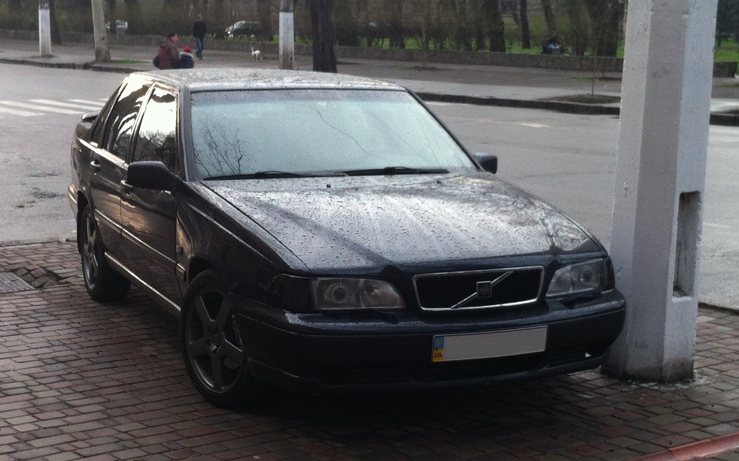

Повідомлення booster » Пон квітня 15, 2013 6:47 pm
Давно ничего не писал, но хоть освежу фоточку, так сказать.
booster
Повідомлень: 429
Автомобиль: VOLVO S70 T5
Клубная карта №: 99
Re: Моя новая S70 97-го года
Повідомлення ivan@m » Пон квітня 15, 2013 8:28 pm
booster написав:Давно ничего не писал, но хоть освежу фоточку, так сказать.
ну ну. дразнишься... :sad:
Повідомлення ARTYHA » Пон квітня 15, 2013 8:42 pm
дицки жирдяйские))))
