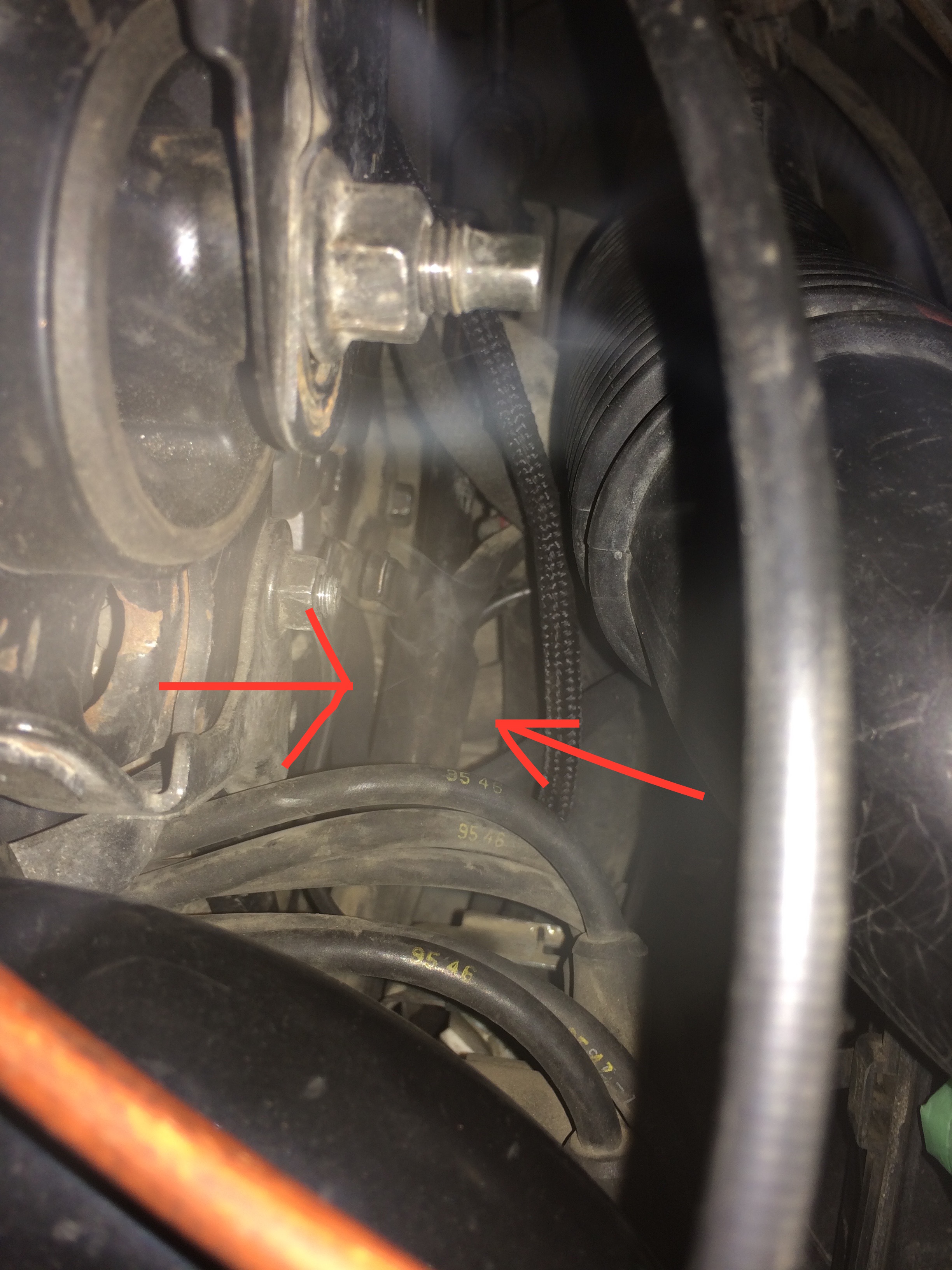

Проверили заодно герметичность системы. Лопнута одна трубочка, фото прикрепляю. Кто-то скажет от чего она? Это не вентиляция картерных газов?

А трубки будете ставить силиконовые или оригинальные?

VictorS80 написав:А трубки будете ставить силиконовые или оригинальные?
Силиконовые с ниткой всередке.

- Патрубки турбины на редукционный клапан заменили на силиконовые, машина снова поперла, старые резиновые сносились в негодность.
