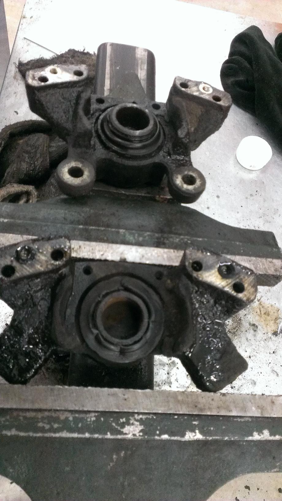

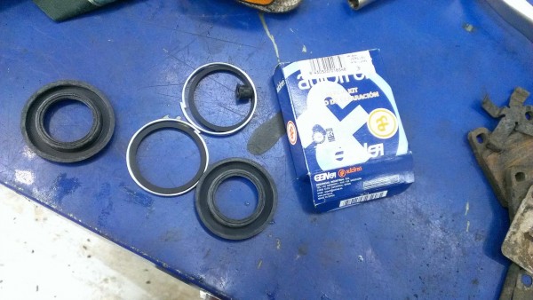

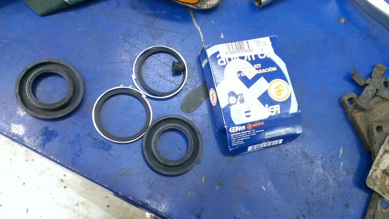

а я свой супорт так и не смог разкаксовать...почти 3 дня продолбался, и нагревал, и заливал, и выкручивал...пока поршенёк не расколол...купил б.у...както так...

Повідомлення Санык340 » Суб лютого 16, 2013 6:35 pm

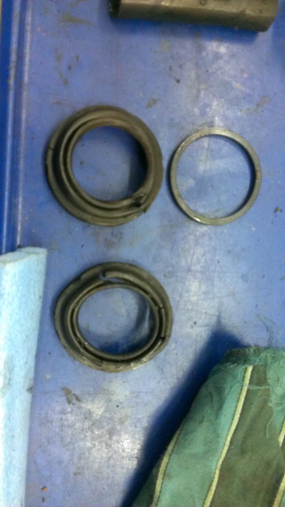

поршенек поколыхал мозГ,но не долго,тиски пару матов,и он отошол.
замена рем.комплекта,и будет счастье работает усе :idea:

Повідомлення Kolya » Суб лютого 16, 2013 6:53 pm
Санык340 написав:поршенек поколыхал мозГ,но не долго,тиски пару матов,и он отошол.

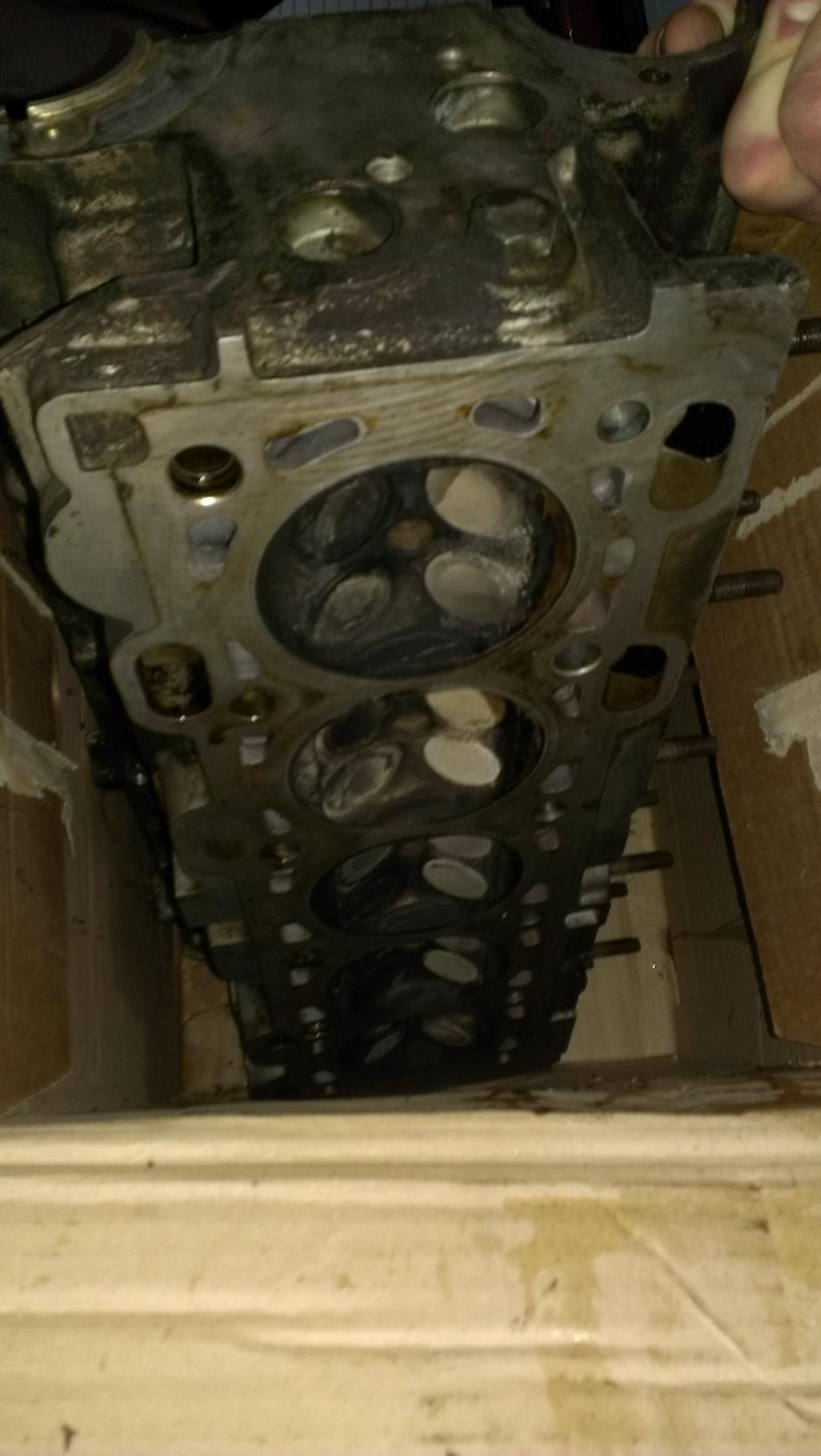

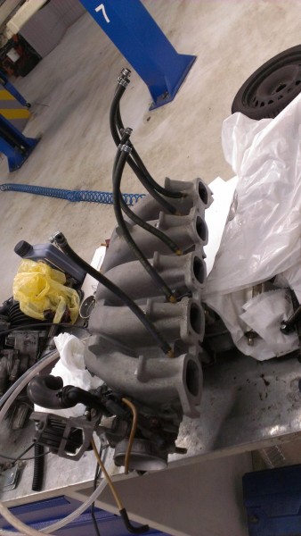

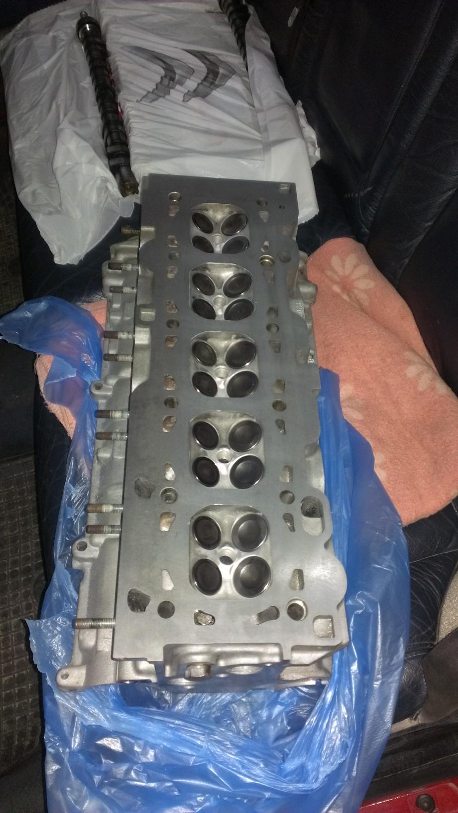

Повідомлення Санык340 » Суб лютого 16, 2013 7:41 pm

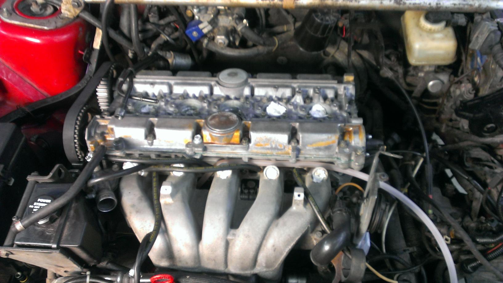

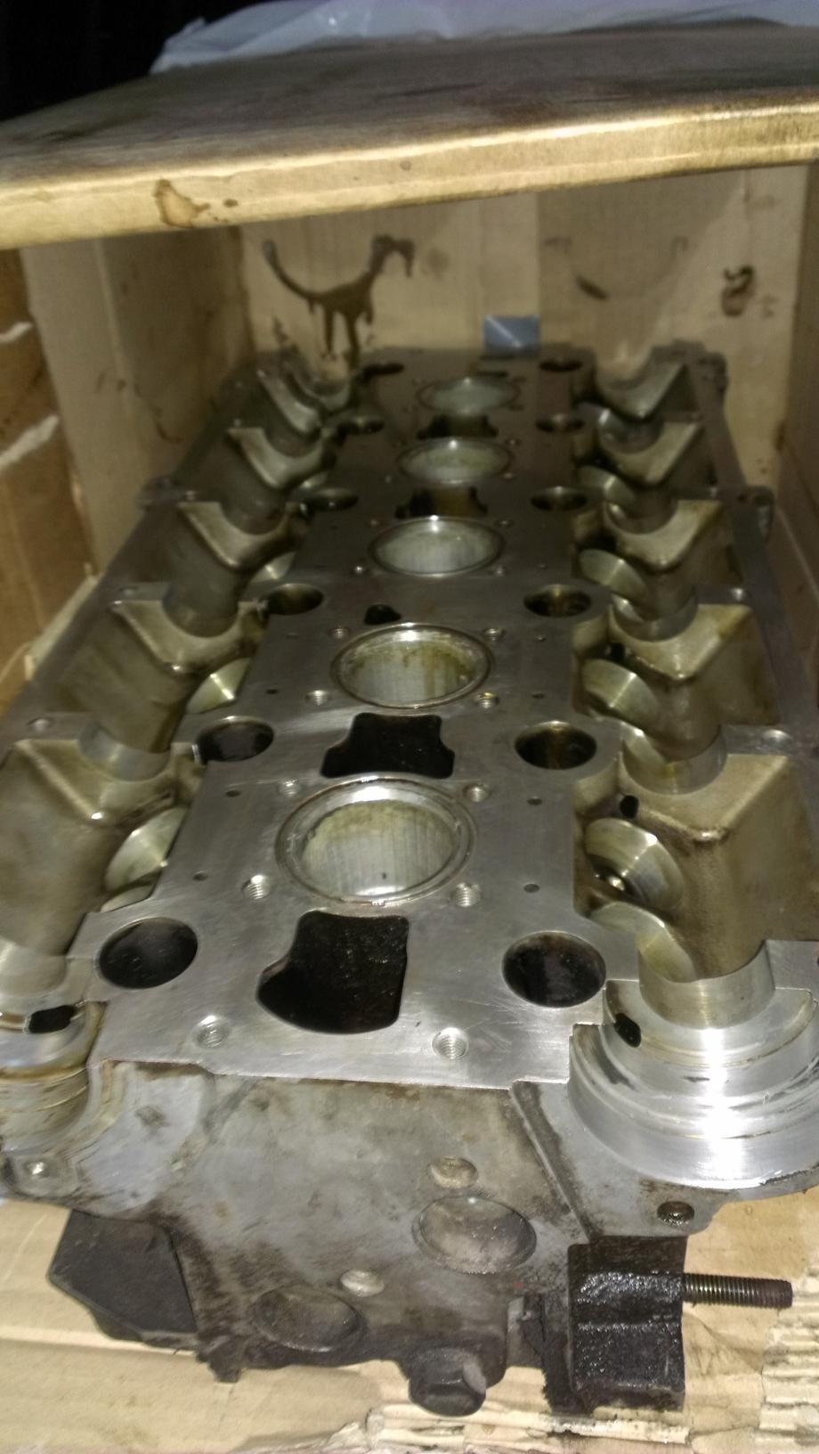

машинка снята с подьемника,еще неделю назад(небыло время отписать)
по результатам проделанной работы,моторист выложелся на все 300%,сборка головки после ремонта,замена ремней,роликов,чистка смазка,ну усе как по фен-шую :moil:

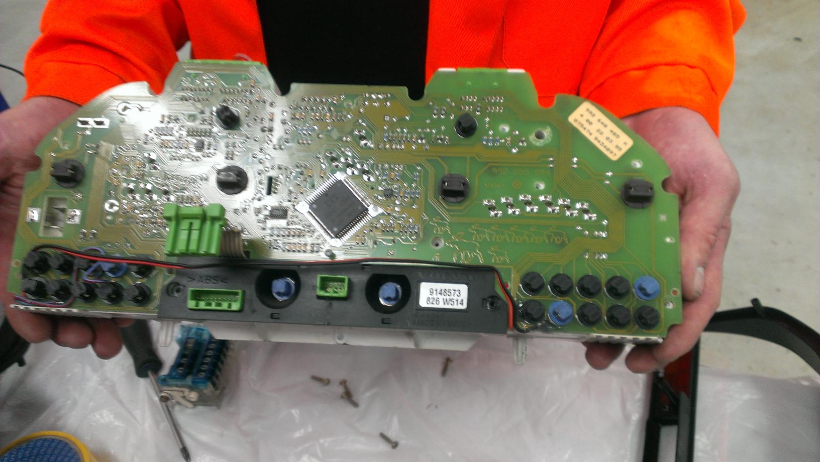

Re: ВИКИНГ 850 2.5 I 20V
Повідомлення Санык340 » Суб лютого 16, 2013 7:47 pm

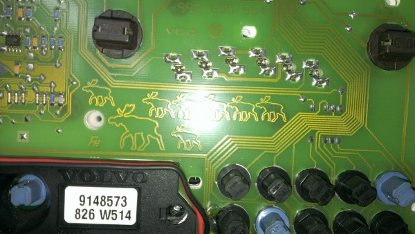

еще немного,с этого начиналось
замена приводной шестеренки на одометре,увенчалось успехом спс ivan@m
замер пошол с 000000км :idea:

запуск прошол успешно,робота ровная аж душу радует :cars:
только вот не задача,криворукие руки "колхозника" который пытался сделать движок до меня,дали бреш в нижней крышке блока цилиндров,пускает соединение которое промазпно Куй его знает каким гЭрметиком :roulette:
но ничего поправимо и это,скоро выбиремся на устранение течи. :moil:
а пока наслаждаемся "самолетом" :cars:
Повідомлення FanVolvo » Суб лютого 16, 2013 8:27 pm
А масло как заливал? уже придумал бы чтото на головке

Повідомлення Санык340 » Суб лютого 16, 2013 9:38 pm
через щуп :oops:
примастырил лейку,и доливаю

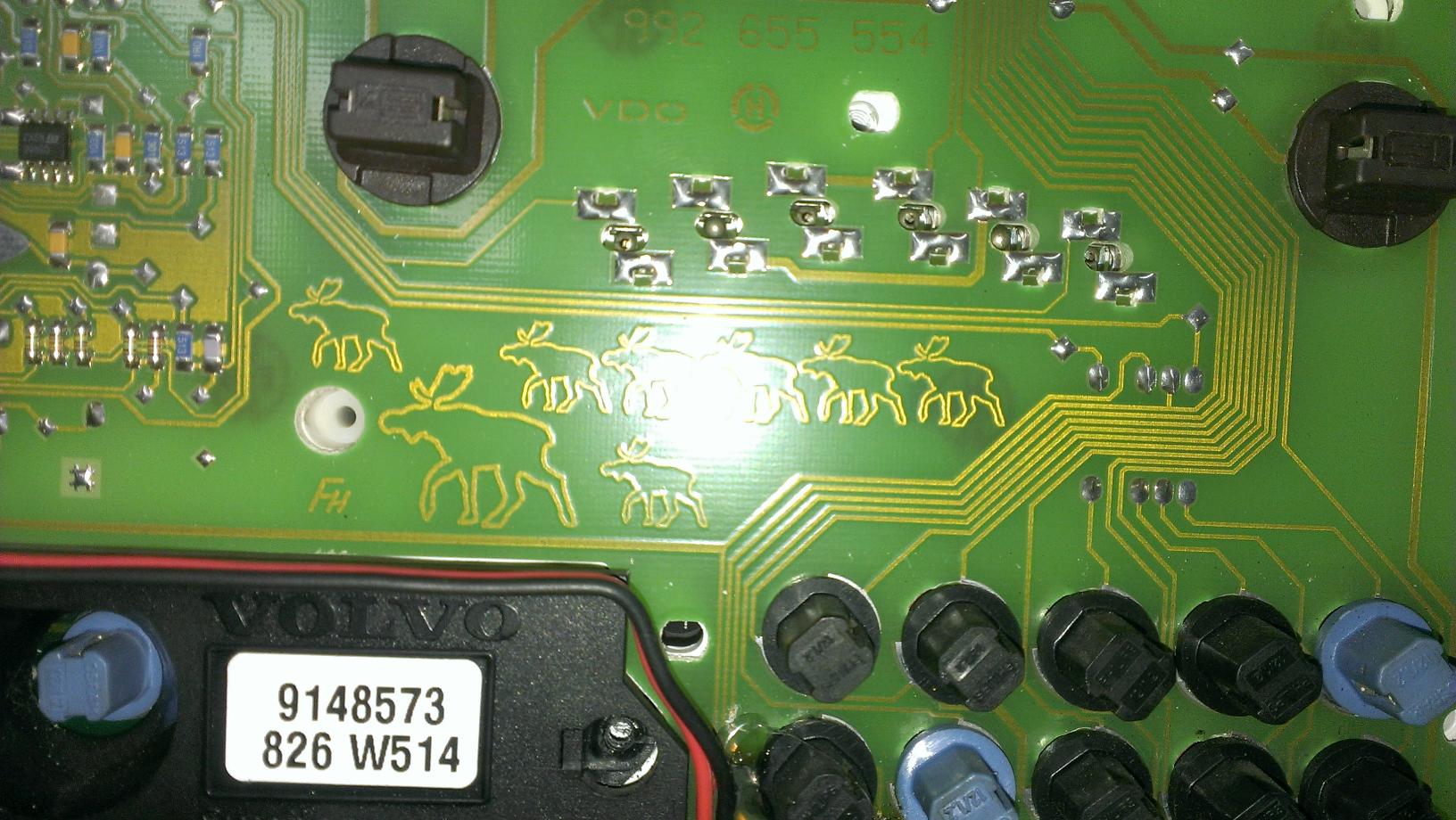

Повідомлення ivan@m » Суб лютого 16, 2013 11:15 pm
Санык340 написав:еще немного,с этого начиналось
Саш это моя приборка с лосями??
Повідомлення Санык340 » Суб лютого 16, 2013 11:24 pm
ivan@m написав:
нет это моя :oops:
твоя была обычная
Повідомлення ivan@m » Суб лютого 16, 2013 11:42 pm
Санык340 написав:
ivan@m написав:
нет это моя :oops:
твоя была обычная
фух, ато хотел идти стрелятся...)))

Повідомлення Алежон » Пон лютого 18, 2013 2:25 am
Миша шарит.А что это за приборка с лосями? не видел таких....
Повідомлення Санык340 » Пон лютого 18, 2013 8:23 am
ХЗ - сам ржал когда вскрывал,приборка 1995 года.
Стоит у меня.
Прикольно, разбираю, скучно...А тут лоси :o , да еще и табун :drag:

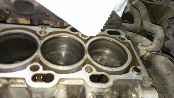

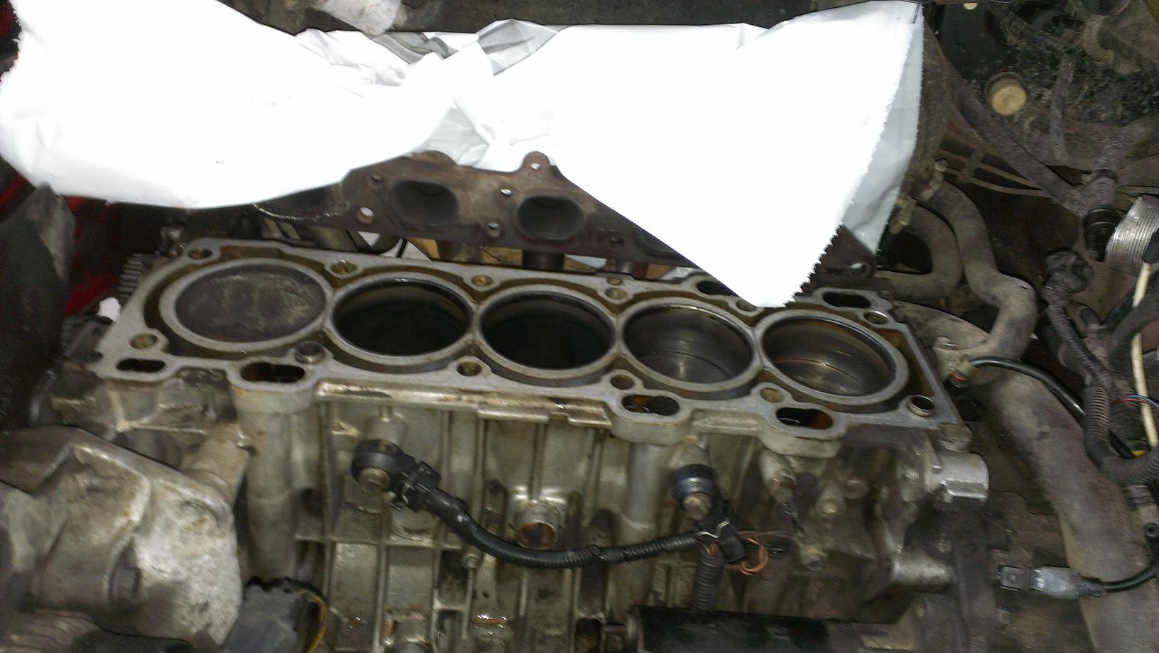

Повідомлення Санык340 » Пон липня 15, 2013 1:23 am
Приподнему пока, а то работа не оставляет свободного времени.
За пол-года много чего убили наши дороги в подвеске. Заменил:
Рычаг передний еще один, ступицы на 5 болтов и диски ориджинал под них, шаровую опору вторую, кардан рулевого вала, задние аморты, передние стойки - обе, разобрался с сигналкой - замкнут концевик водительской двери (в замке). Промыл и прочистил радиатор основной и кондея (наружный), перезаправил систему фрионом...
Но "вылезло" два головняка...
1. При запуске и прогреве - плавает холостой ход и колбасит мотор (как на трех цилиндрах) - аж гидроопору порвал и верхнюю подушку ДВС.
2. Тосол начала мафына выплевывать....
Проверили, таки да - булькает в бачке на оборотах и при прогретом моторе.
Короче буду снимать двигло для устранения течи масла на стыке "блок-постель коренных вкладышей", заодно и голову сниму для проверки и замены прокладки....
Дали буде... :sad:

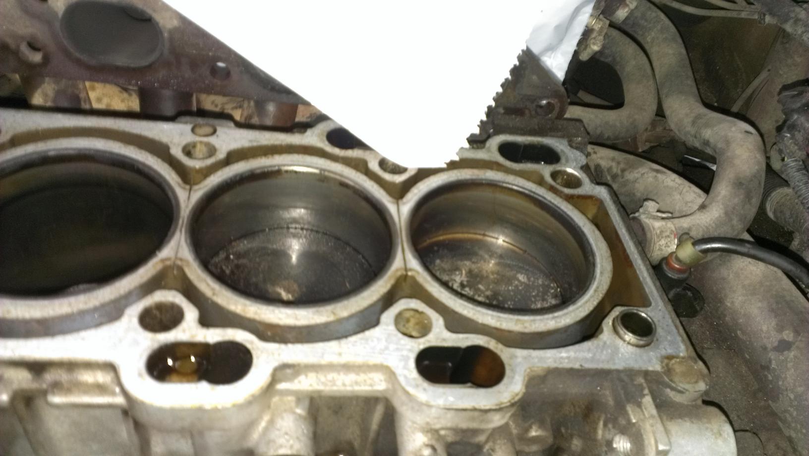

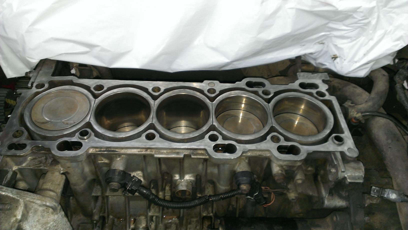

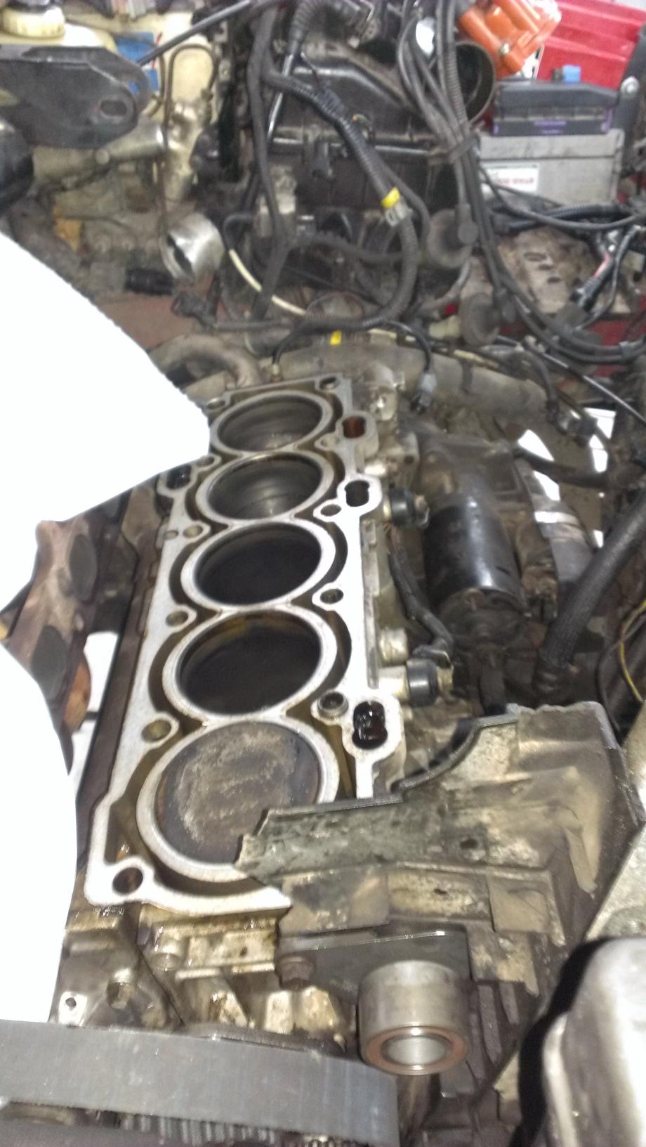

Повідомлення Санык340 » Вів липня 16, 2013 12:23 am
Снял двигло.
Разобрал...
Расстроеный иду бухать...
