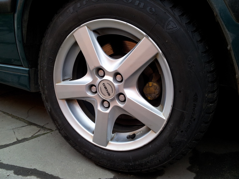

Прикупил себе дисочки ENZO H 5x108 R15 ET40 DIA 70.1
Слегка б/у, есть царапина на левом переднем, но в целом ровненькие, легенькие, отбалансировались с резиной хорошо, получаю удовольствие :) . А начиналось-то все с подбора летней резины :drag: . Но потом задавила жаба снимать с имеющихся дисков зимнюю - уж очень хорошо она туда легла, за сезон ни разу не подкачал, хотя проверял давление периодически. Плюс гуру настоятельно рекомендуют иметь два комплекта дисков на лето и на зиму. В общем, как бы там ни было, теперь летом я таки езжу на таких :)

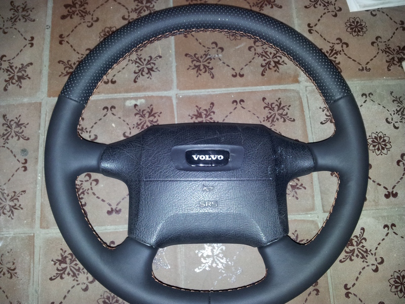

Ништячок в машину :) Руль в связи с ремонтом ходовой стал другим, теперь будет совсем другим:

Повідомлення Sergey 850)) » Сер липня 16, 2014 11:27 am
mserg написав:Ништячок в машину :) Руль в связи с ремонтом ходовой стал другим, теперь будет совсем другим:
mserg
Клева ;) ;) Цена вопроса?
097пять7четыри91восемь2
Sergey 850))
Повідомлень: 999
Re: Зеленый саквояж
mserg
Sergey 850))
Повідомлень: 999
Re: Зеленый саквояж
Повідомлення mserg » Сер липня 16, 2014 12:20 pm
700
mserg
Повідомлень: 250
Автомобиль: Volvo 850 2.0 T5
Re: Зеленый саквояж
Повідомлення Sergey 850)) » Сер липня 16, 2014 12:35 pm
mserg написав:700
Пасиб! ;)

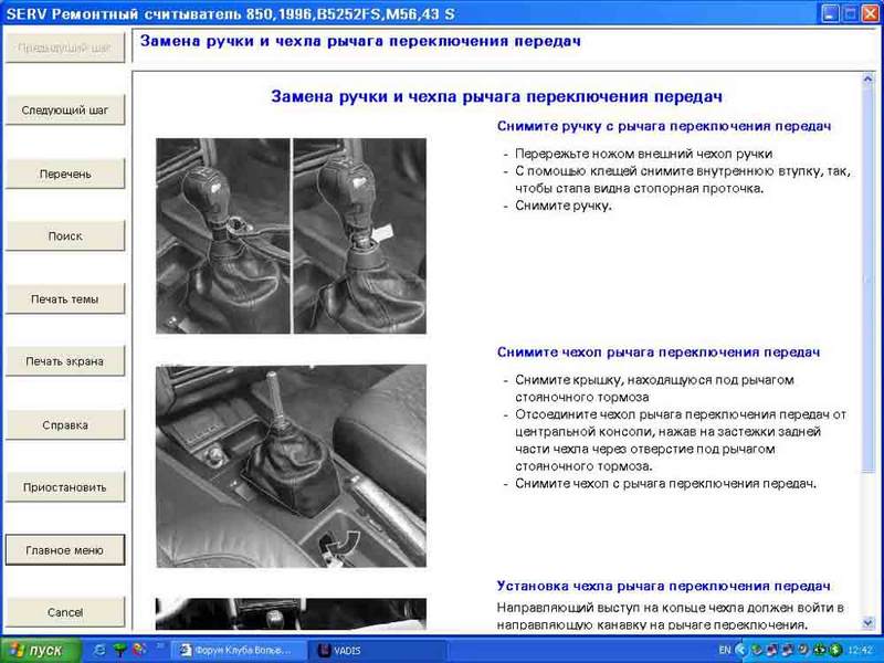

Интересно, кто-то знает, как правильно снимать ручку КПП? Порвался чехол на рычаге, возникло законное желание перешить/поменять. В интернетах было как минимум пара рецептов - поднять чехол рычага, отжать пару защелок и снять ручку(защелок никаких не было, рецепт вроде для S70 / S70II), или же варварский:
Которым пришлось и воспользоваться. Т.е. ручка в процессе уничтожается до основания и установке на место не подлежит. После чего срочно-припадошно побежал на базар за чудом китайского тунинха, которое на картинке ниже :oops:
Чехол в результате стал кожаным (старая куртка :idea: ), ручка :roulette: , жизненный опыт обогатился знанием конструкции ручки КПП Volvo 850, методами снятия чехла и сборки всего этого добра в обратном порядке. Кста, рамка чехла была раздолбана на мелкие кусочки, стеклоткань, клей и школьные уроки труда, где мы изучали папье-маше, мне в помощь :)
З.Ы. Пупырчики на ручке тож черные в натуре..

Повідомлення vodila2009 » П'ят липня 25, 2014 11:41 am
Снимал так:чуть стукнул по ней сверху,потом уперевшись головой в потолок ,чтобы не удариться,берешь за ручку двумя руками и резко дергаешь вверх,и так несколько раз пока не снимется.Чехол:вставляешь в прорез жало на рычаге и тянешь ввех.Я думаю когда-нибудь все равно пригодится.

Повідомлення mserg » П'ят липня 25, 2014 4:06 pm
А поздно уже :) С чехлом попроще - он хоть сдвигается с мертвой точки.
