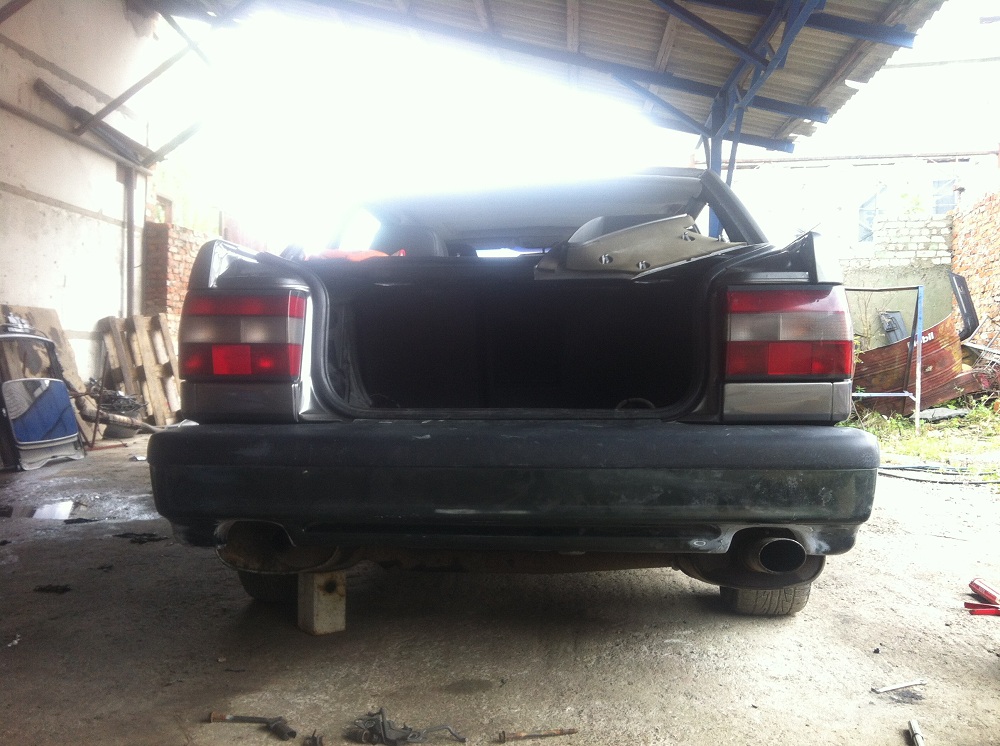

Вчера два часа лазил по зазборке, на 850 4*4 стоит выхлоп как на эрке, мне станет на седан? И накладку с бампера под выхлоп надо копию сделать, думаю многим интересно, Алежону точно надо такая
Volvo850 Т-5 Игорь
FanVolvo
Звідки: Киев Оболонь
Клубная карта №: 15
Re: 850 BLACK 2.5TURBO 15G SCANDINAVIAN DEER
Повідомлення Алежон » П'ят червня 27, 2014 7:22 pm
на авд,тоже решетки были в клетку,ты не выхватил себе? должен стать он же там вроде в задней части.
Повідомлення dimon555 » Суб червня 28, 2014 6:59 pm

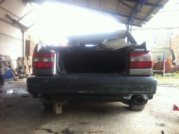

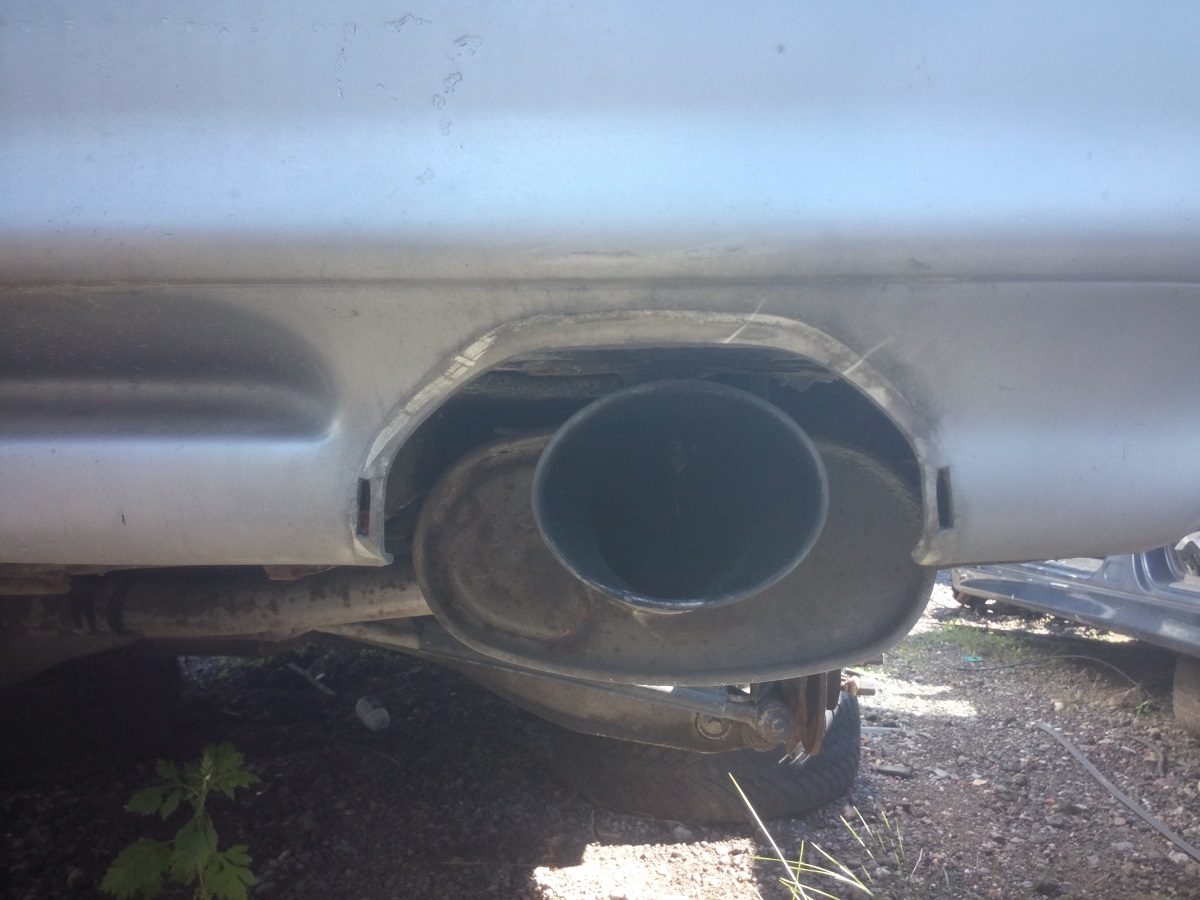

FanVolvo написав:Вчера два часа лазил по зазборке, на 850 4*4 стоит выхлоп как на эрке, мне станет на седан? И накладку с бампера под выхлоп надо копию сделать, думаю многим интересно, Алежону точно надо такая
На эрке одна бочка, на авд две. Не взаимозаменяемы.пробовал.
dimon555
Повідомлень: 193
Звідки: одесса
Автомобиль: nissan micra k12)
Повідомлення Kolya » Суб червня 28, 2014 7:51 pm
dimon555 написав:
я себе ставил на 850 задние банки от в70авд,стают четко !только пару крепежей нужно приварить
Повідомлення ClassN1 » Суб червня 28, 2014 8:06 pm
У меня на S70 была одна банка и ровная труба после задней балки, а на V70 после балки - еще одна банка.. не угадаешь - надо все мерить.. к тому же на заднем левом брызговике оригинальном - выжимка под два выреза.. значит предназначены и те и те...
Повідомлення Kolya » Суб червня 28, 2014 10:40 pm
вот как все стоит )
Повідомлення FanVolvo » Суб червня 28, 2014 11:34 pm
Коля, а под левый выход дырку делал? А задняя балка с авд сарая на нивоматах мне не станет?
Повідомлення Kolya » Нед червня 29, 2014 10:40 am
Игорь делал дырку под правый выход,серега с василькова делал,задняя балка со всеми крепежами которые на кузове тоже станет,я себе сначала думал ставить )
