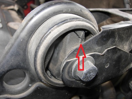

В субботу неожиданно нашел причину вибрации двигателя, передающейся на приборную панель особенно на холодном двигателе, при трогании с места,торможении двигателем и переключении передач. Могу признаться, что мучала она меня на протяжении всего времени владения машиной и я все никак не мог выяснить что дает такую вибрацию, все подушки вызывающие подозрение были заменены на целые или новые, безрезультатно.
В субботу я попытался установить недавно приобретенную мной полиуретановую вставку в место верхнего сайлентблока, спустя 3 часа мучений я наконец завел автомобиль в надежде ощутить непередаваемое от хваленого и так часто используемого везде где только можно полиуретана. Товарищи! неприведи господь его пихать туда куда я его впихнул! Вибрация на холостом ходу стала настолько сильной и ощутимой, что я не рискнув даже куда-то выезжать, стал выколупывать эту вибро-вставку обратно.
Ну так а причиной вибрации передаваемой на приборную панель стал неправильно установленный родной сайлентблок, на нем есть стрелочка, при установке сайлент должен стоять меткой "стрелочкой" вверх и указывать на ответную метку на кронштейне. У меня же он стоял изначально повернутым на 90 градусов, что и нарушало его нормальную работу и соответственно передавало больше "негатива" в салон.
После правильной установки обратно родного сайлента мотор "ушел прочь" из салона и добавилось +15 к комфорту.
Всем спасибо.

Повідомлення Diringer » Вів листопада 19, 2013 10:07 am
booster написав:В субботу неожиданно нашел причину вибрации двигателя, передающейся на приборную панель особенно на холодном двигателе.
Мня тоже мучает такая же фигня... вот только я не понял, о каком сайлентблоке идет речь :oops: Можно, пожалуйста, если не сложно, привести схему и показать, где эта гадость находится? Плиииииз....

Повідомлення booster » Вів листопада 19, 2013 11:52 am
Этот сайлент, стрелочка-метка должна указывать ВВЕРХ

Повідомлення Diringer » Вів листопада 19, 2013 6:01 pm
Ага! Верхняя опора двигателя... поглядим. Сэнкс! :frends:

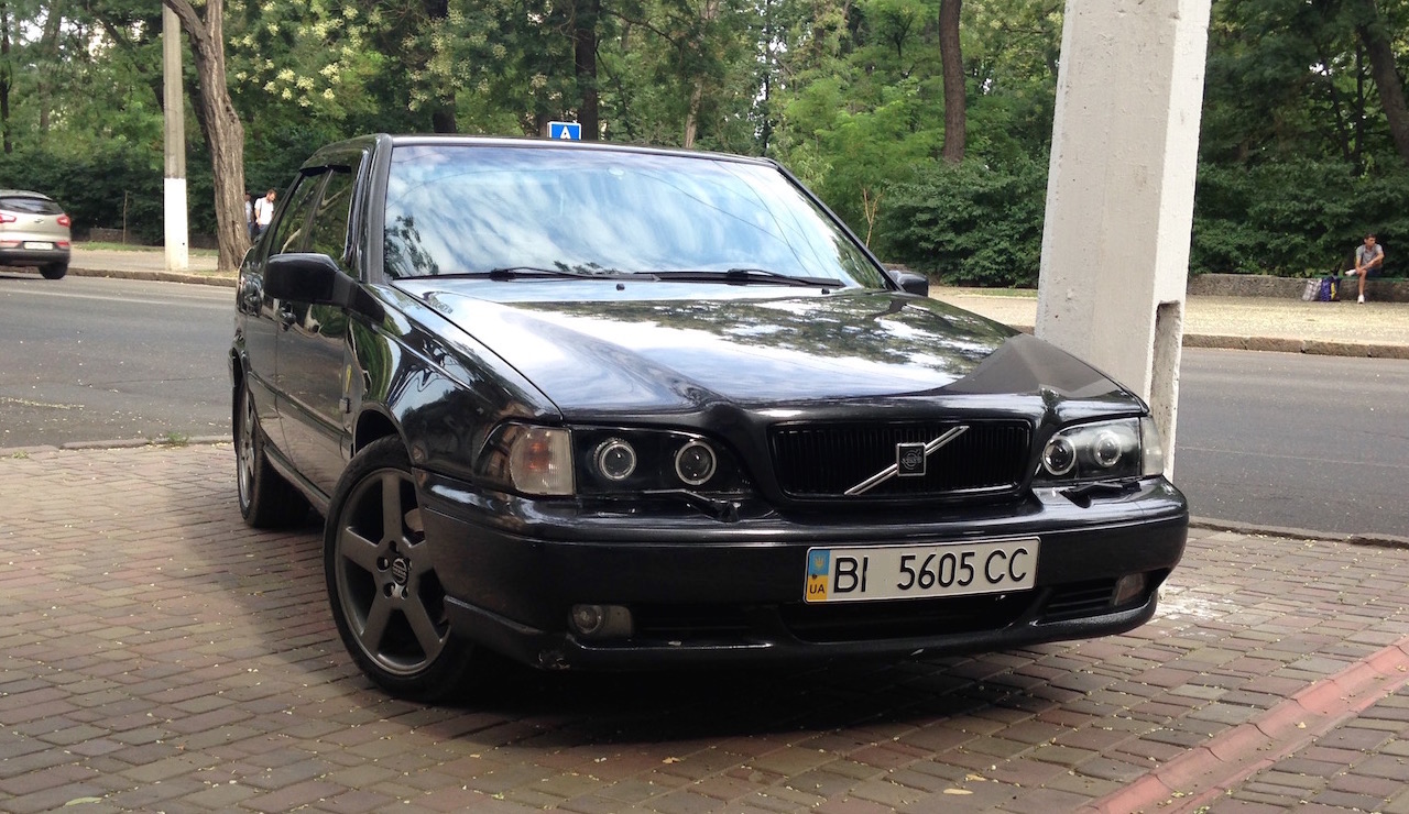

Повідомлення booster » Пон липня 27, 2015 11:22 am
Свежая фотка, доделал оптику, в процессе настройки..

Повідомлення ivan@m » Пон липня 27, 2015 12:51 pm
нраица. с двумя линзами круто. ;)
зы. в полтаву переехал ?)))) :P

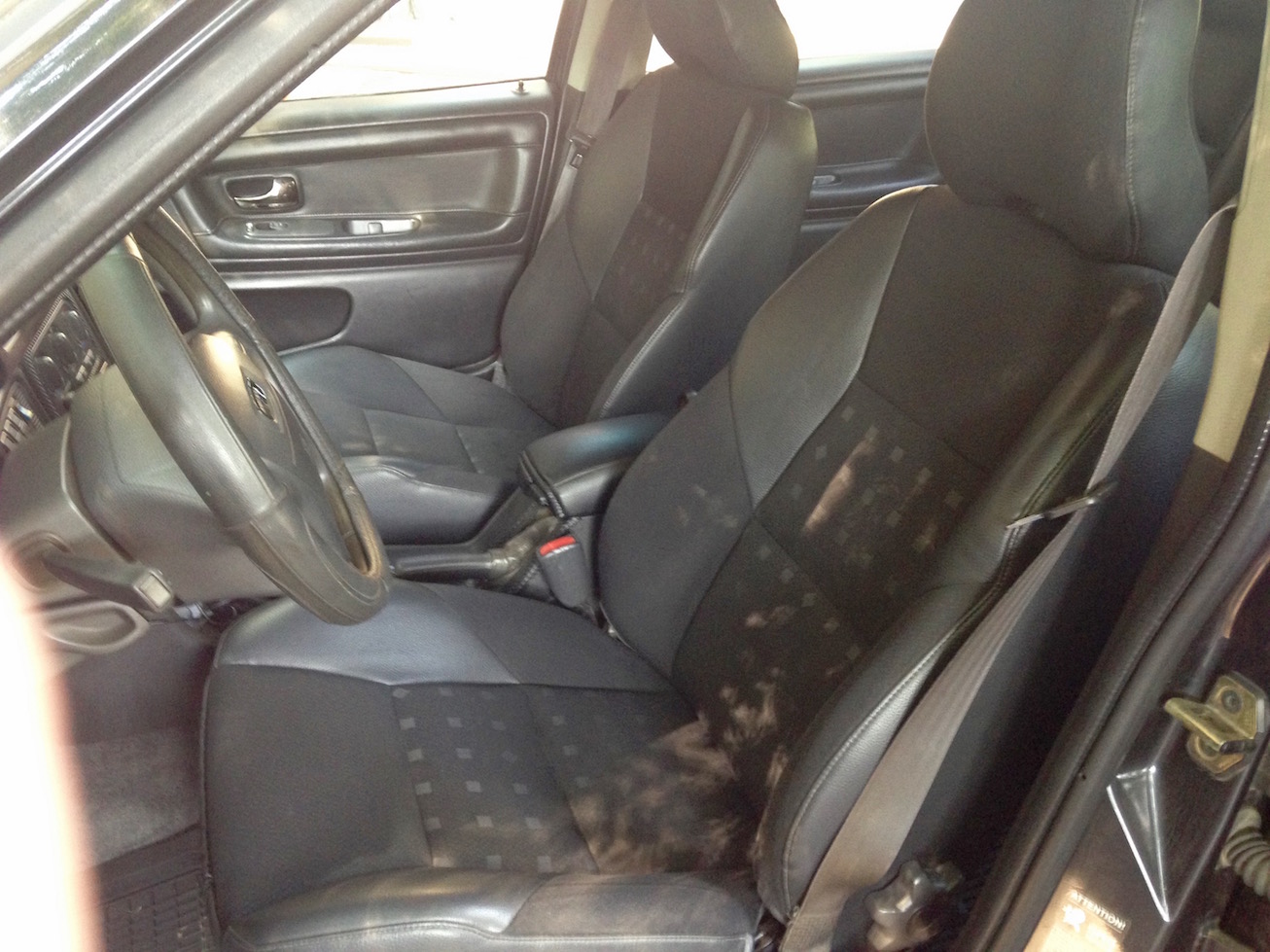

Поставил вчера сидения от S60, Kolya спасибо.
Ничего пилить и строгать не нужно, просто меняются местами салазки крепящиеся 4мя болтами и все!

booster написав:Поставил вчера сидения от S60, Kolya спасибо.
ну я предложил оставил алюминий,надо было тренироватся перед установкой электро,ну ты нашел способ легче http://www.drive2.ru/l/2825079/
Re: Моя новая S70 97-го года
Повідомлення booster » Сер липня 29, 2015 11:07 am
И тебе спасибо за консультацию, я еще подсмотрел у америкосов как они это делают и понял что конкретно в моем случае мне будет достаточно подмены салазок. Увидев кресла вживую я убедился что все крепления идентичны. 60-очные сидушки что мне достались пустые, даже нет подогрева, SIPS естественно тоже не работает так как подушки уже электронные а не механические как на 850-s70.
В целом я очень доволен проделанной заменой, да я лешился кожи, хоть и убитой в хлам, лишился попогреев и защиты, но... я был очень удивлен результатом! Внешний вид целых сидушек конечно куда лучше старых порепаных с вырванными кусками кожи, но сильно изменилось и ощущение машины 5-ой точкой, не просто как-бы мне стало удобнее сидеть или поддержка лучше, нет. Когда я закончил все и проехался, я как будто сменил подвеску. Целые, не проваленые сидения как оказалось передают на попу на много меньше информации о дорожном покрытии, и в первую очередь я приобрел комфорт там где не ожидал, а внешний вид и боковая поддержка уже пришли бонусом.
Я может и не открыл америку в этом вопросе (для матерых) но для меня это стало реально открытием, так что если кто-то еще сомневается и хочет новых ощущений от автомобиля - меняйте свои старые разваленные сидушки на что-то свежее и целое.
