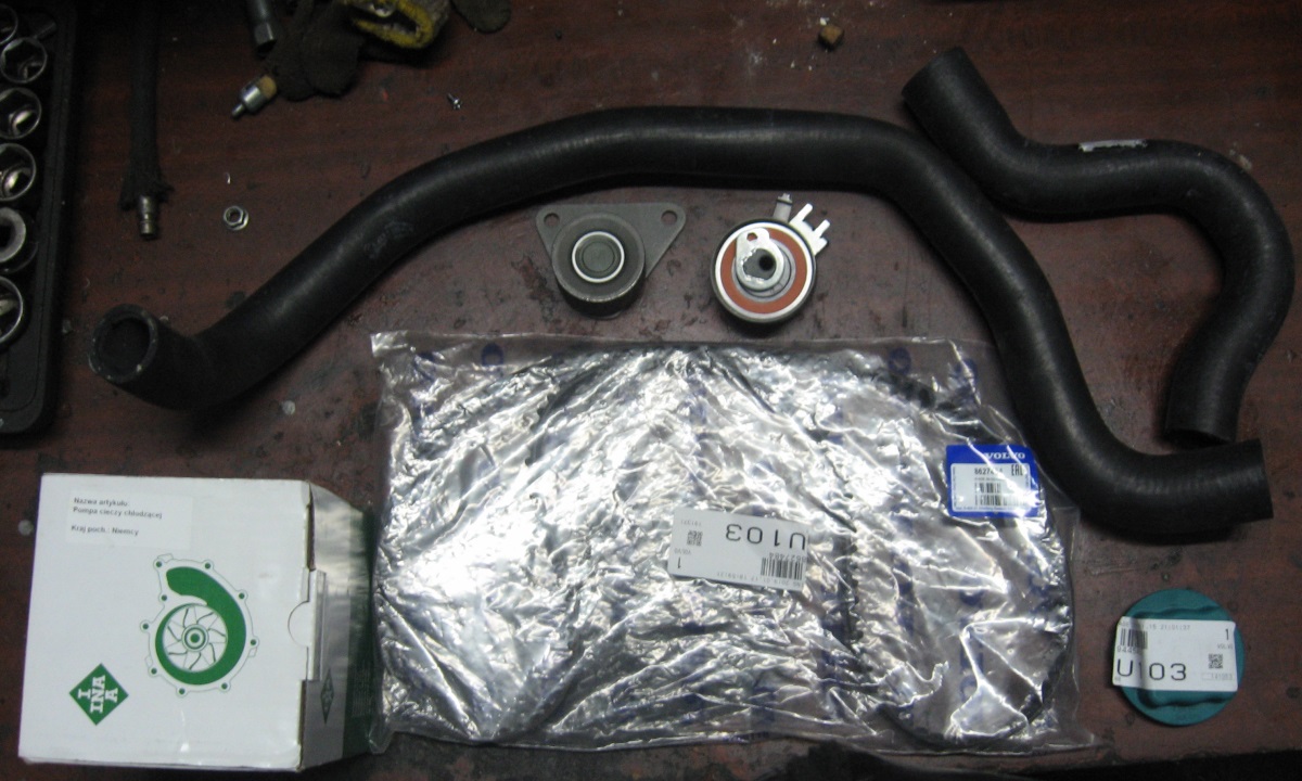

Выдувание тосола из под пробки расширительного бачка пришло к своему логическому завершению - стрелка температуры на приборке поднялась в красную зону, вентилятор дует на второй скорости (периодически переключаясь на первую), температура не падает.
Самодеятельностью решил не заниматься, поэтому с оптимистичными мыслями о замене головки или двигателя отправился к доктору. Доктор заменил термостат, датчик температуры и крышку бачка (оригинальную). Дуло исчезло. Теперь бачек сухой.
Попутно поменяли ремень, ролики ГРМ, помпу и патрубки радиатора.

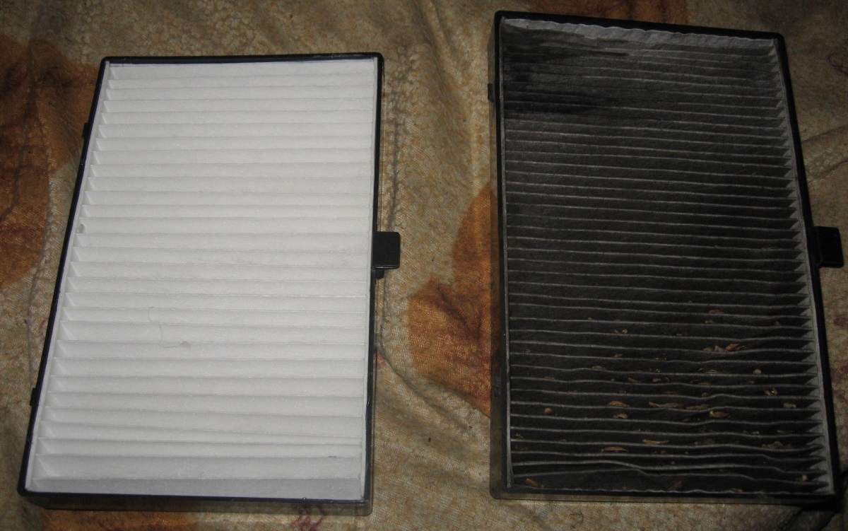

Запотевали стекла в режиме климата - поменял фильтр салона - помогло.

Термостат и датчик - 1300, пробка (оригинал) - 620. Диагностика, работа - 500.
Ремень ГРМ (оригинал) - 1150, ролики - 1390, помпа - 850, патрубки - 650 пара, работа - 1500.

Повідомлення alexey500 » Чет березня 14, 2019 10:53 pm
Mihail написав:
alexey500 написав:Мастер, менявший ремень, сказал метки на распредвалах не совпадали из-за растянутого ремня.
Так прямо и сказал: "кордовый ремень ГРМ растянут"?
Как это выглядело я не видел и подробности не выяснял, но я ему доверяю.

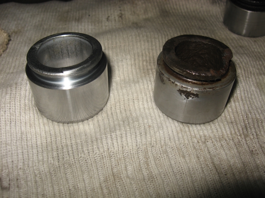

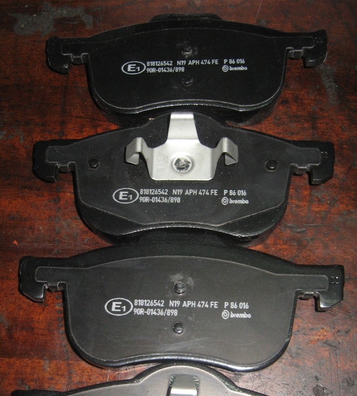

Повідомлення alexey500 » Сер квітня 10, 2019 10:47 pm
Дошли руки до тормозов. Поменял дефективный поршень сзади (с комплектом резинок) и колодки спереди. Теперь я четкий пацик с такими колодками. :-D
В процессе замены колодок обнаружил люфты на рулевых наконечниках. Поменял.
