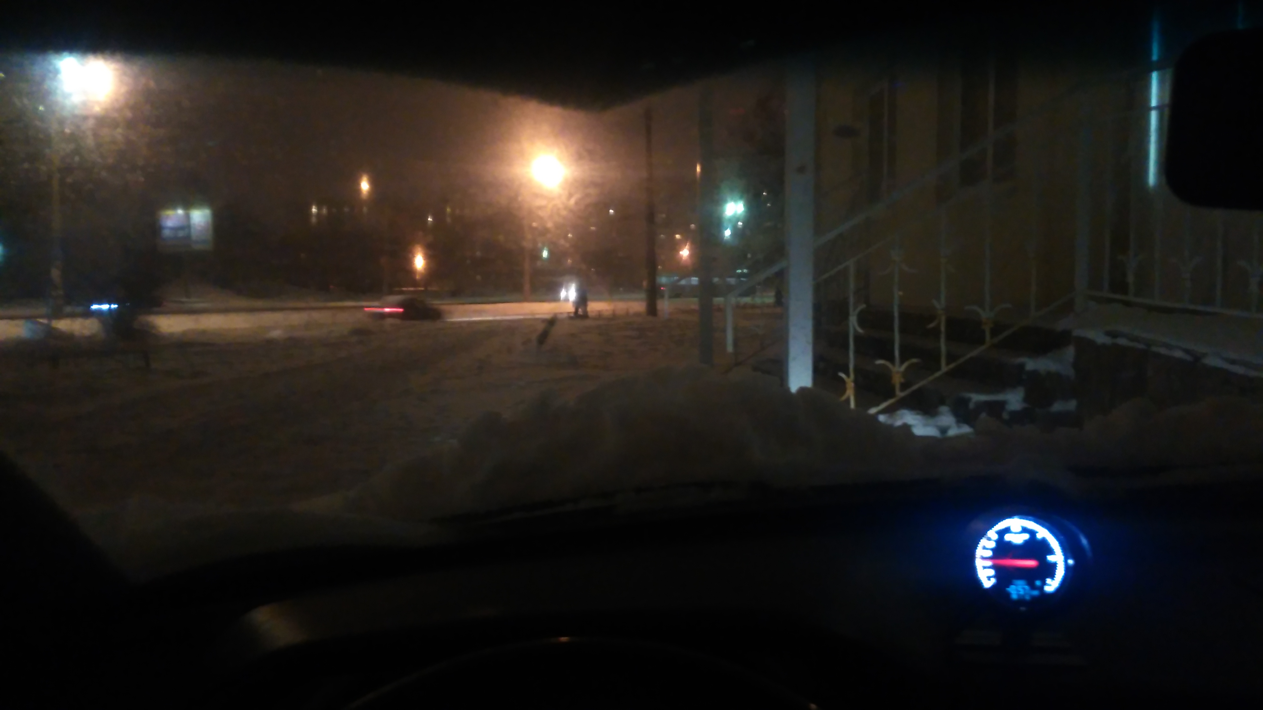

Повідомлення RomanB » Суб січня 09, 2016 6:59 pm
Поставил датчик буста, пока временно на торпеду.
В скором будущем вместе с остальными перенесу на стойку.

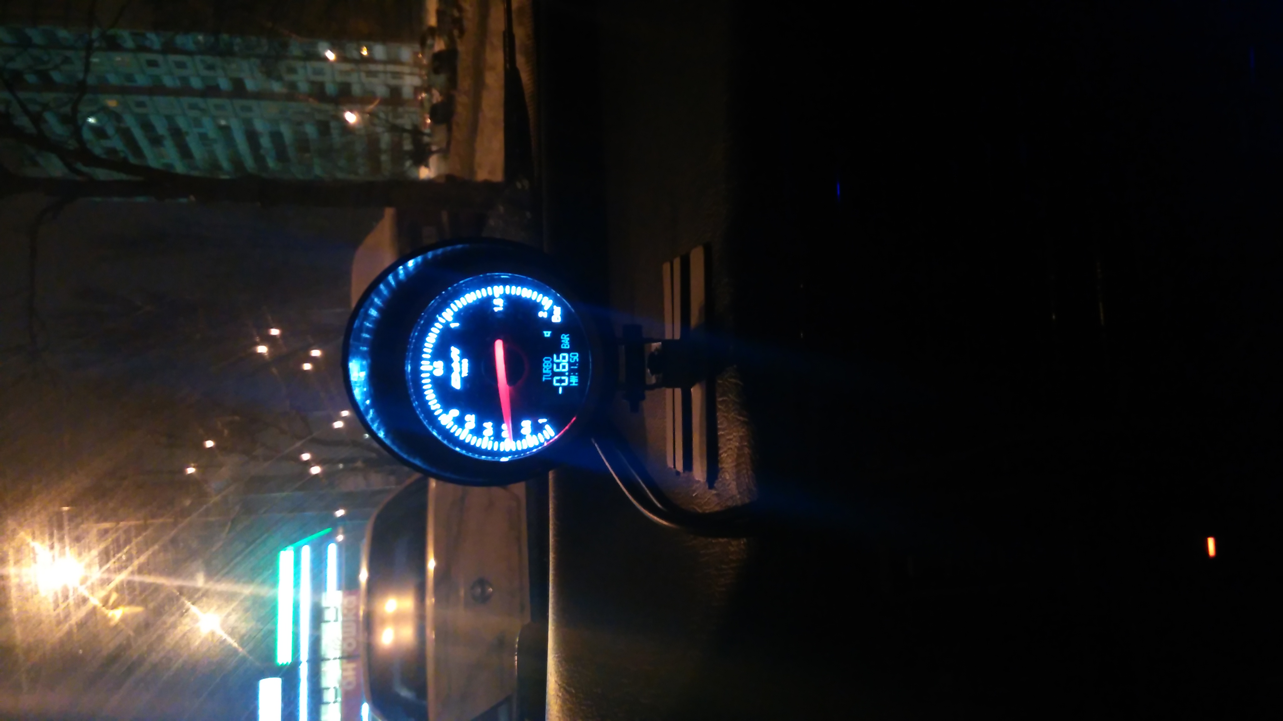

Re: VOLVO 850 T-5R AWD (T-GUL)
Повідомлення RomanB » Суб січня 09, 2016 8:34 pm
Покатавшись отрегулировал давление турбины на 0,9 бара, пока будет так можно правда и больше до 1,1

Ничего не тянул, сегодня давка была 1,2 бара
Непонятно почему....
