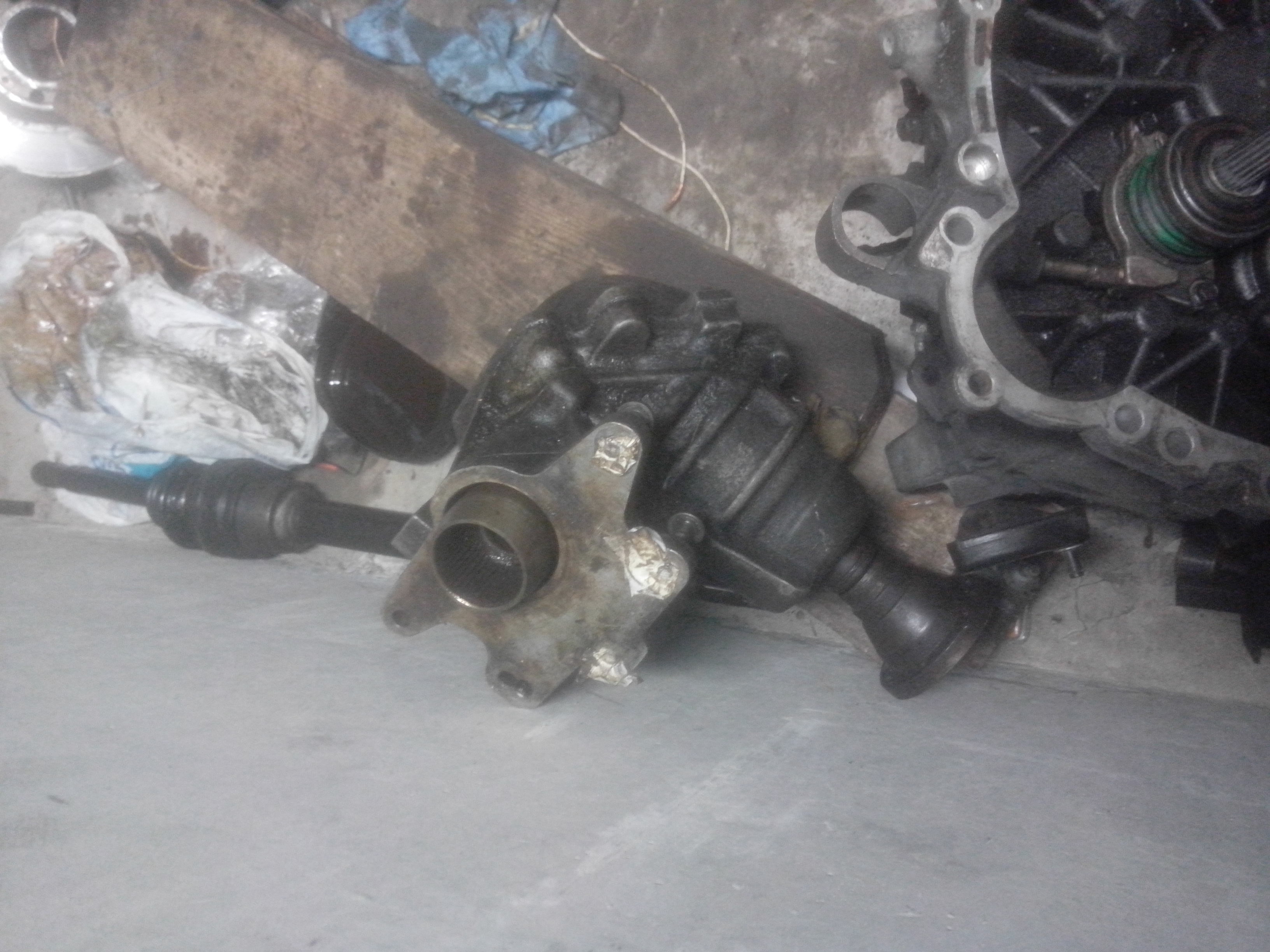

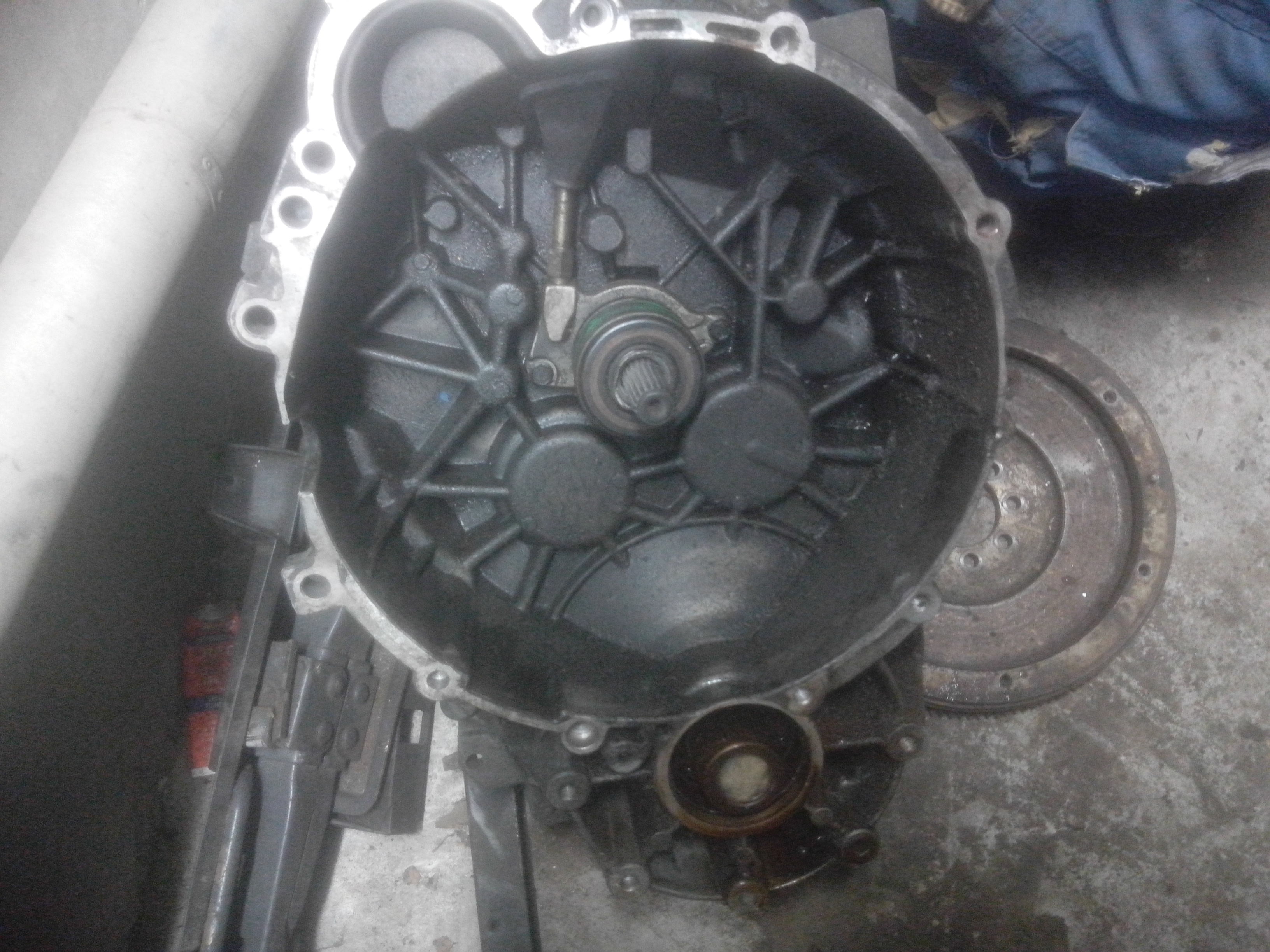

Процесс пошел,произвели деффектовку кпп м 58 и угловой передачи,надеюсь что скоро начнем ставить.

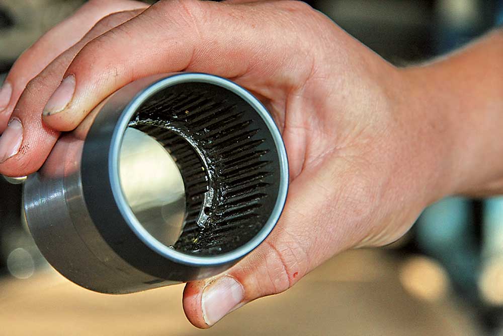

Вопросик а кто знает номер втулки угловой передачи для кпп м58?
Re: VOLVO 850 T-5R
Повідомлення Алежон » Сер лютого 11, 2015 1:07 am
Называется она втулка угловой передачи. до 2000 не нашел после 2000 есть ремкомплекты кит.полные его номер 30787988
туда входит втулка 9495034 стопорное кольцо 8636196 уплотнение вед. вала 8636195
жалуется народ что на 90 их часто разрывает когда передние колеса например в песке,а задние на асфальте,навалил газку и все.
Re: VOLVO 850 T-5R
Повідомлення RomanB » Сер лютого 11, 2015 8:48 pm
Алежон написав:Называется она втулка угловой передачи. до 2000 не нашел после 2000 есть ремкомплекты кит.полные его номер 30787988
Был сегодня у официалов,ничего конкретного по муфте не сказали. Дали номерки 31256008 , 9181408 , 9143910.

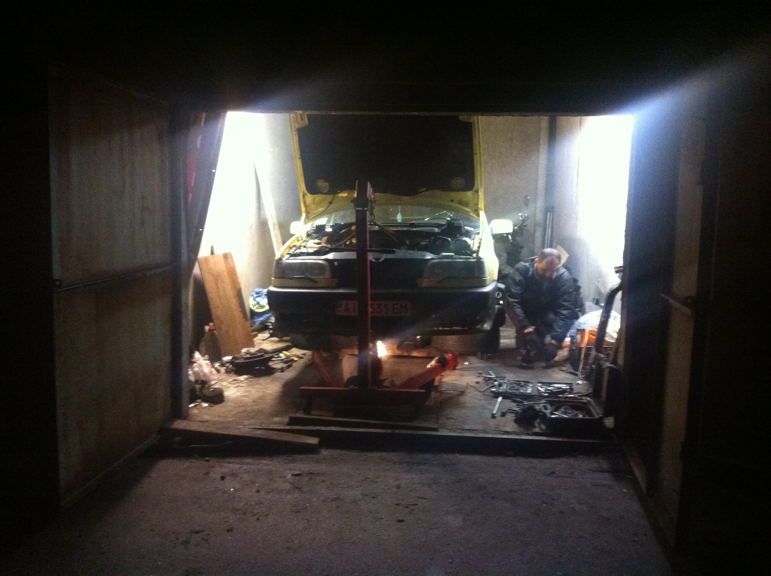

Повідомлення Алежон » Суб лютого 28, 2015 12:22 am
не смогли выкрутить прикипела,штаны откручивать тоже галяк,начали выпуск снимать,посрывали шпильки,пришлось двигло вытягивать завтра высверлим и перережим.

Алежон написав:не смогли выкрутить прикипела,штаны откручивать тоже галяк,начали выпуск снимать,посрывали шпильки,пришлось двигло вытягивать завтра высверлим и перережим.
Ты выложи фото где не видно моей лысины,а то как то не удобно перед одноклубниками
Снимаю шляпу.
Жопес работа (
