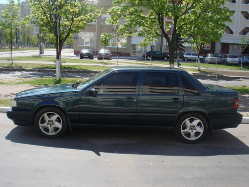

Повідомлення Sergey » Вів червня 19, 2007 5:00 pm
Фото
Sergey
Повідомлення SLON » Вів червня 19, 2007 6:23 pm
Простите :)
Кубина машина просто бомба , если б он ее начал продавать чутьчуть раньше , я бы ее купил
Поздравляю
SLON
Повідомлення Sergey » Сер червня 20, 2007 9:54 am
Бомба это точно машина просто супер :D
Sergey
