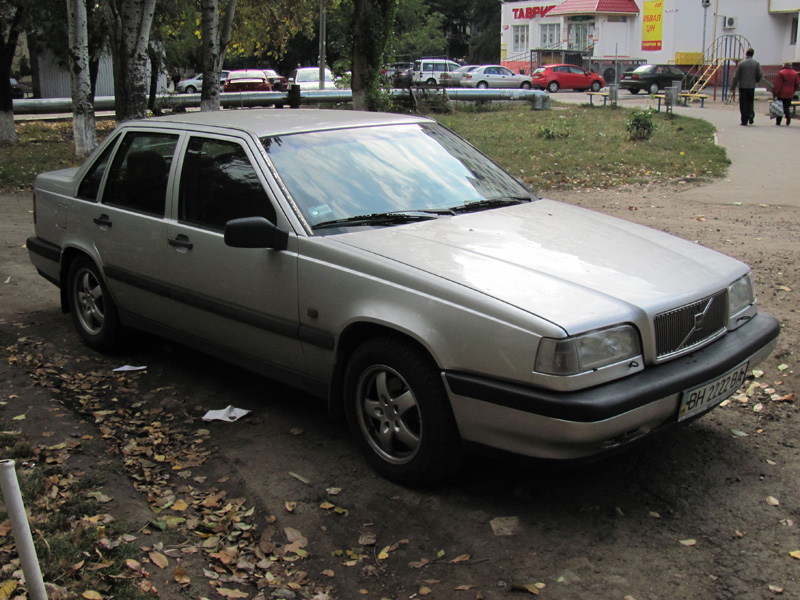

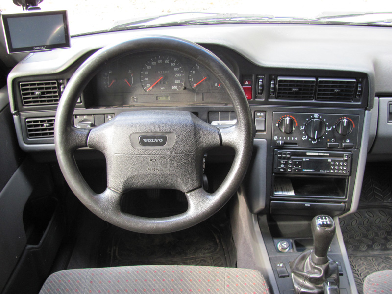

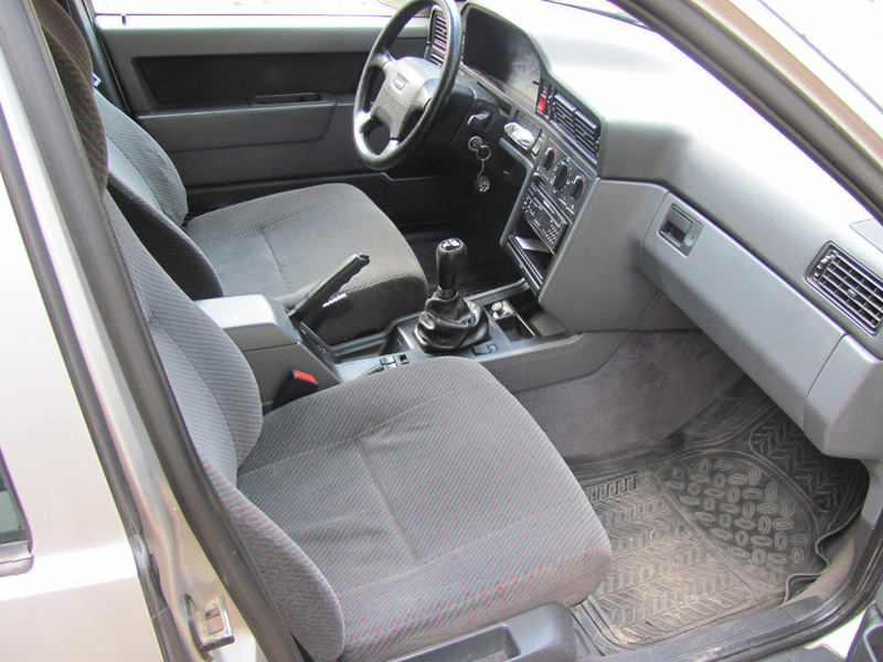

Повідомлення SoVa » Суб жовтня 15, 2011 9:42 pm
Спасибо всем за помощь в поиске, не дождавшись vnukoff взял 850 GLE '94, в хорошем состоянии и ухоженым текстильным салоном.
Итак комплектация:
Дрыгатель - 2,5 10V
Коробас - механика
Кондиционер (работает)
Электро-стеклоподъемники передних стекол (работает), сзади вёсла
Электро-зеркала с подогревом (работают)
Подогрев сидений (не работает)
Дворники на фарах (работают)
Окна прозрачные как в аквариуме
Сигналки нет - этожпепец

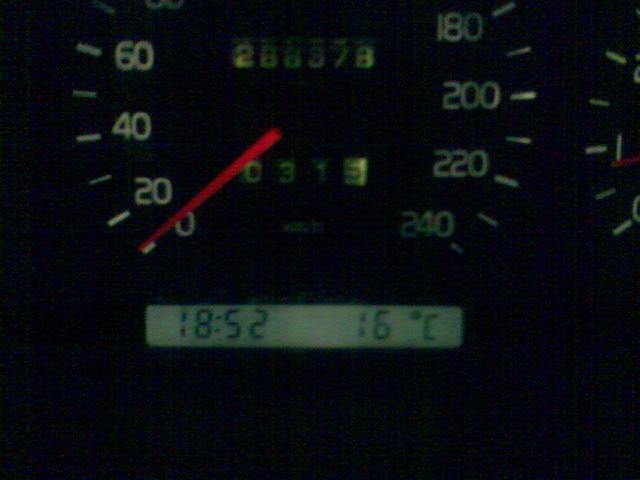

Кстати, как проверить родной пробег ?

Повідомлення Diringer » Нед жовтня 16, 2011 6:59 pm
SoVa написав:Кстати, как проверить родной пробег ?
http://www.volvo850.ru/kodpanel.htm режим 5, "Считывание данных".

Повідомлення Diringer » Пон жовтня 17, 2011 9:30 am
Боюсь, с реальным пробегом у тебя ничего не получится. Приборка Язаки его, кажется, не регистрирует :(

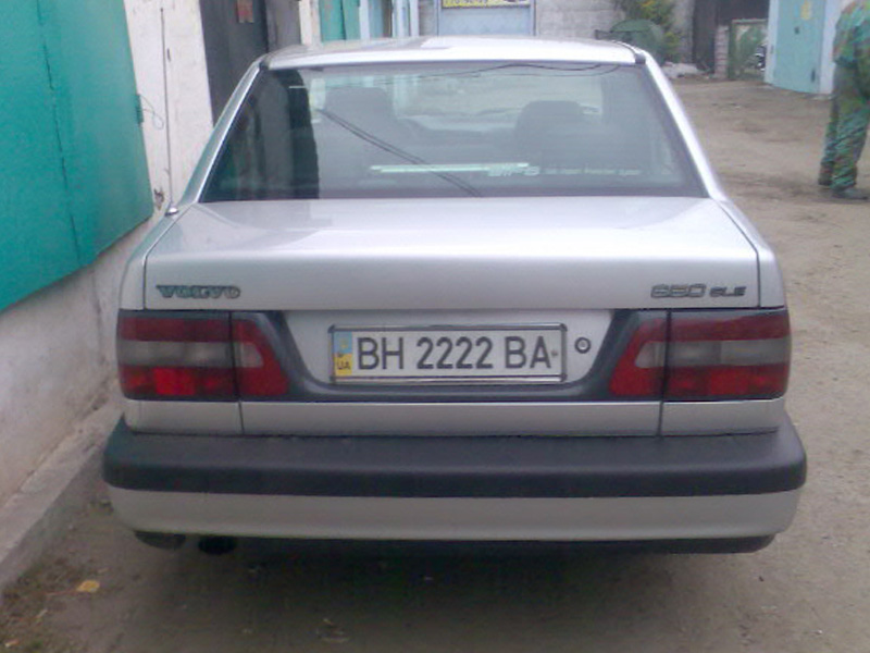

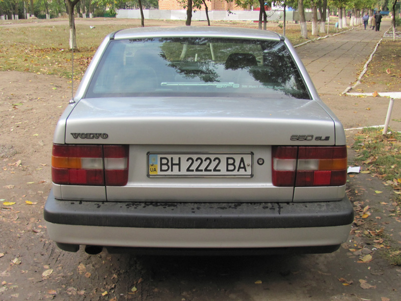

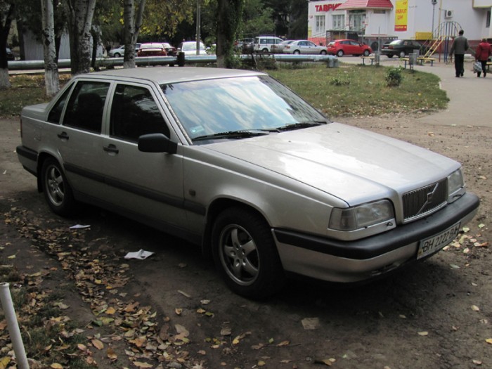

Повідомлення SoVa » Вів жовтня 18, 2011 7:57 pm
Обновил попу автомобильчика рестайлинговыми фонарями
Было
[img=600х400]http://carinae.com.ua/forum/download/file.php?id=7219[/img]
Стало
[img=600х400]http://carinae.com.ua/forum/download/file.php?id=7227[/img]

Re: Volvo forever 850 GLE
Повідомлення SoVa » Вів жовтня 18, 2011 7:58 pm
Было
Стало
Повідомлення vnukoff » Вів жовтня 18, 2011 9:14 pm
Блин, ну сразу вид поменялся! Еще диски сменить на что-то поинтересней... Зачетный авто!
Повідомлення Diringer » Вів жовтня 18, 2011 9:47 pm
SoVa написав:Обновил попу автомобильчика рестайлинговыми фонарями
Это не рестайлинговые, а фонари с S70...
Diringer
Повідомлень: 1019
Повідомлення SoVa » Вів жовтня 18, 2011 11:17 pm
Diringer написав:
Ты ошибаешься, на S70 другие - там нет соединения между стопами, ну и ... они другие кароче.
Экскурс в историю.
1991-1993 годы. "Volvo 850" первого поколения. Внешне узнается по широким передним фарам и плоским задним фонарям почти правильной прямоугольной формы.
1994-1997 годы. Второе поколение. После модернизации 94-го модельного года передние фары сузились, бамперы обрели более мягкие очертания. Чуть позже добавились новые задние фонари, объединенные элегантно изогнутой перемычкой, протянувшейся под номерной табличкой.
Думаю, что кто-то теперь захочет себе новые стопы.

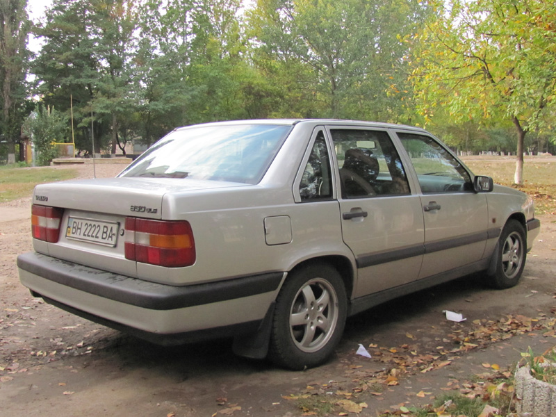

Повідомлення SoVa » Сер жовтня 19, 2011 8:19 pm
Не перестаю удивляться автомобилю - он ещё и не красился с рождения - все наклеечки, "целочки", все на месте, красились только бампера, после зимы освежу их, а также хочу убрать дворники фар и в эти планочки вставить дневные диодные габариты.
Сегодня взял железки 6,5"xR15xET43 на двух разных разборках, т.к. с одинаковым рисунком на одной не нашлось, но нашлось на другой.
Обул их в зимку откатавшую 1 сезон Michelin Alpin A3 185/65 R15 и поставил на машину. Осталось подобрать красявые колпаки, мож кто занимается этим (всмысле продажей оных) ?
Кстати, если кому нужны диски которые на фото - продам за недорого, ибо они в комплектации 3+1 (3 с одинаковым рисунком и 1 с другим), 1шт - 6"хR15хET49 и 3шт - 6,5"хR15xET40
