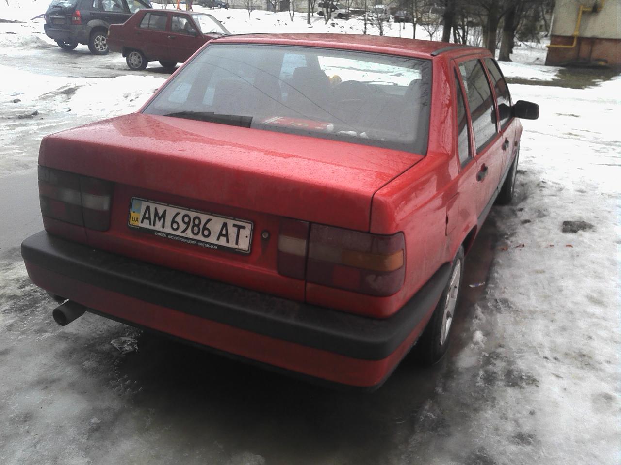

Повідомлення Санык340 » П'ят лютого 01, 2013 12:26 pm
Пожалуй пора начать.
Спасибо Kolya,направил в сторону данного "самолета",а он таки самолет после 760 траХтора ;)
Пополнение в рядах владельцев 850,доволен до немогу :idea:
92 год.
2.5 20кл (без Т).
ГБО.

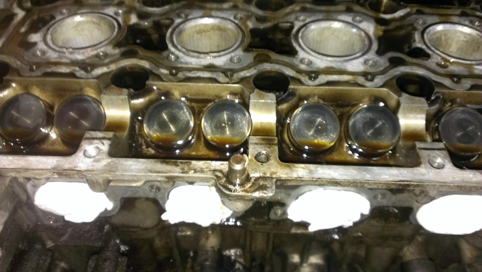

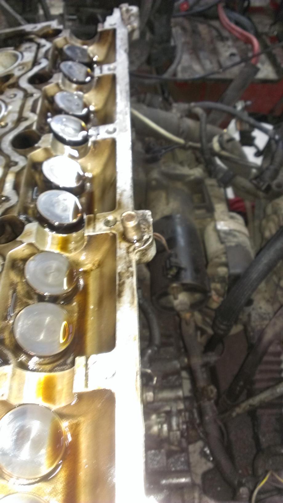

Масло (запотевание) возле пробки заливной - оч похоже на забитую вентиляцию картера...
Стаканы глядел, но было темно. Есть распорка (может спасла от трещин?).
Едет хорошо и тихо.
После долбаного электрика (в 760 ставил до меня сигналку с доводчиками методом «переделаю и порежу провода в машине шоб не колупаться с сигнализацией») я уже нихрена не боюсь - уменьшил количество скруток и проводов на 5 метров.
В салоне тише и комфортней чем в ТАНКЕ на 18" дисках...
Как ни странно для годов - ВСЕ работает, окромя фигни ТРАКС на панеле (знаю что это, но не знаю как буду бороться).
Цена приемлимая.
По мелочам всякой фигни доделать, но не без этого...
Как бы я не любил дизел (по-моему stas340 сказал: Хороший дизель - это дизель у соседа, который живет далеко...) «попробую» бензин.
С виду машина «ровная», запала в душу...

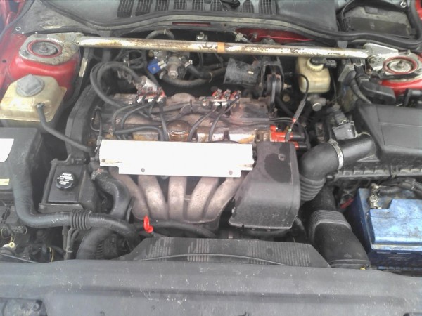

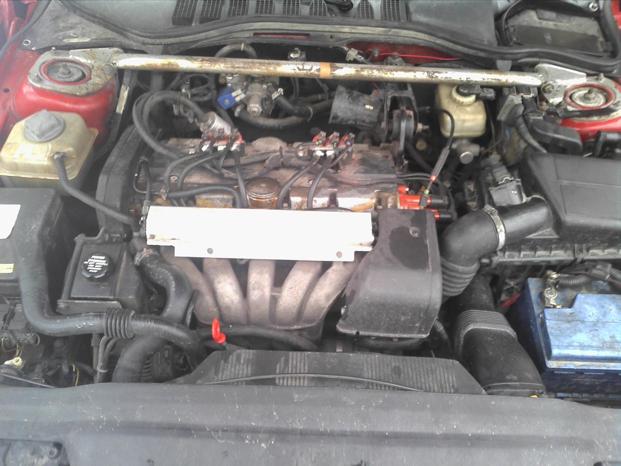

А как в ней свечи менять, если на крышке оттакое безобразие с форсунками?

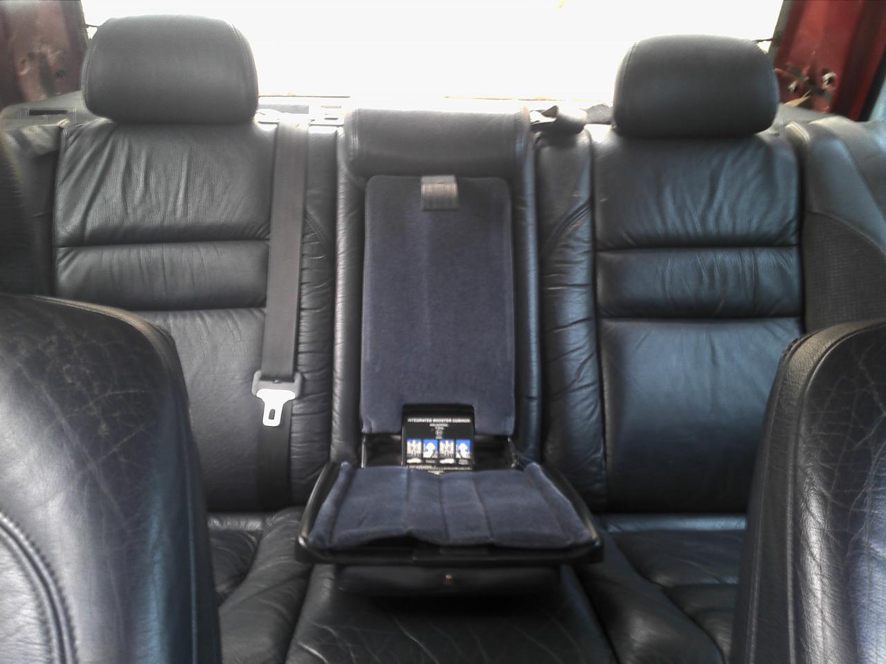

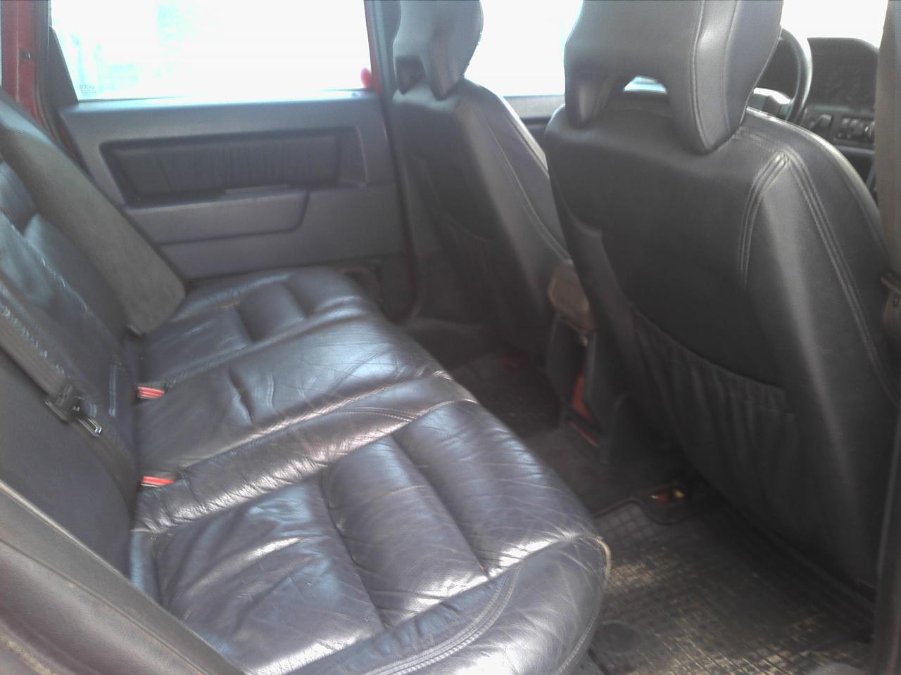

Яркий цвэт, необычный , как по мне, задний подлокотник.
seer_777
Автомобиль: Volvo S70 Т5
Re: ВИКИНГ 850 2.5 I 20V
Повідомлення FanVolvo » П'ят лютого 01, 2013 4:13 pm
Это детское кресло

ollsoft написав:А как в ней свечи менять, если на крышке оттакое безобразие....
Если есть безобразие - значит НУНО сделать ОБРАЗИЕ, чем пока и занимаюсь (по чуть).
Есть недочетики, разпланировал и устраняю.

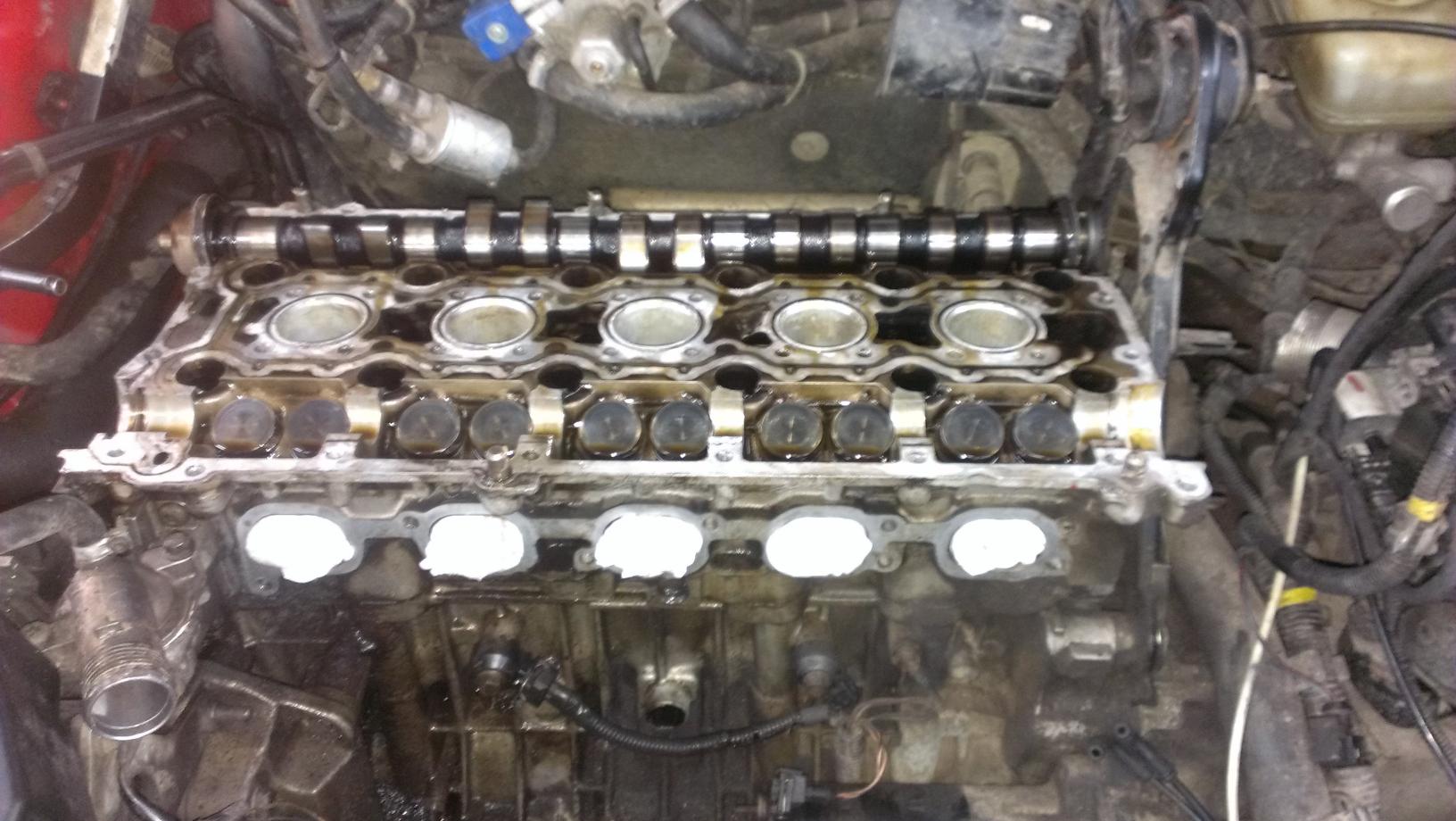

В планах замена ГРМ, свечей и перепаковка
клап. крышки с чисткой вентиляции картера,

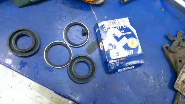

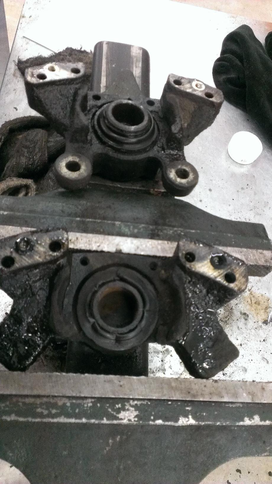

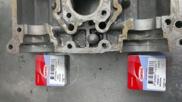

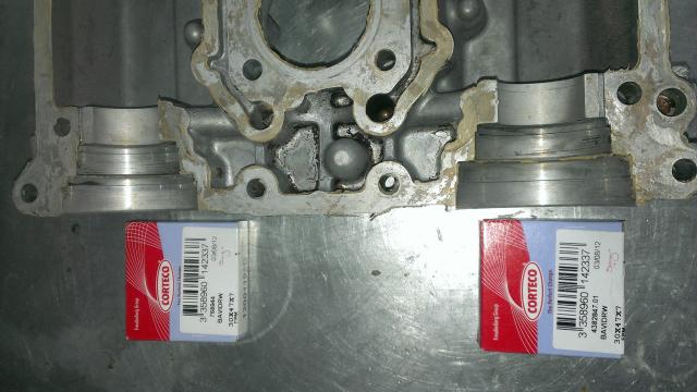

Попер на СТО к родственнику устранять мелочь.
На Перова были закуплены сальники распредвалов, оба сальника полуосей, ремкомплекты задних супортов, кольца свечных колодцев...и понеслась...

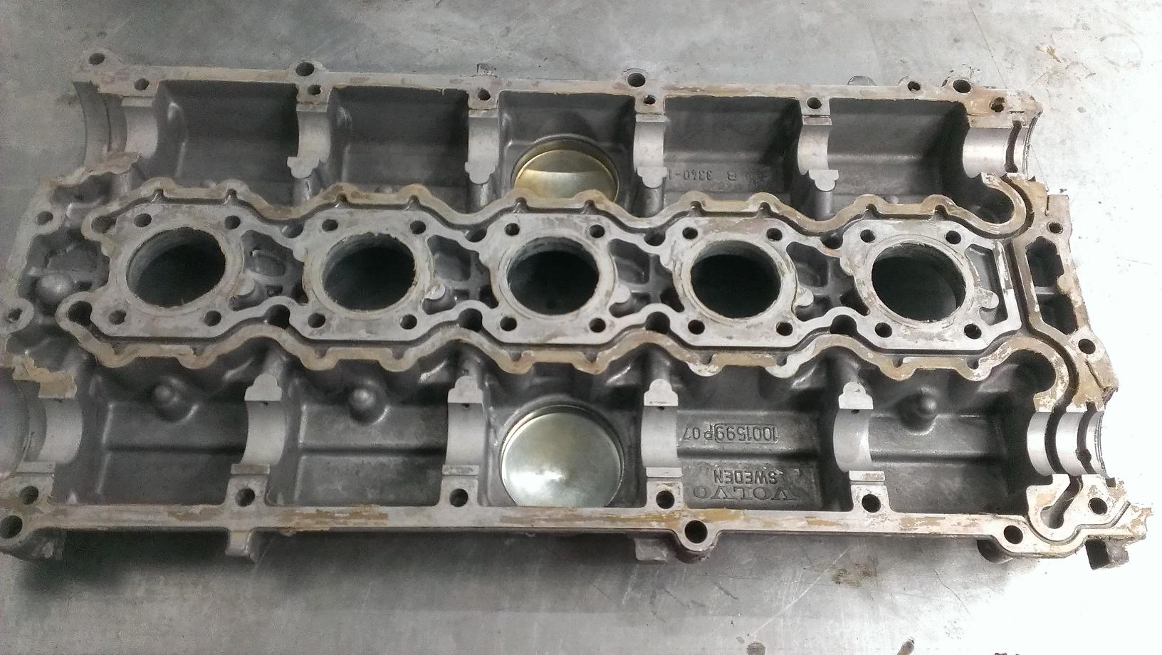

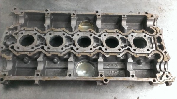

Для устранения запотевания масла была выбрана тактика - снять впускной коллектор, снять клапанную крышку с маслоотделителем и усе вымыть и почистить.
При снятой крышке определили продавленный слой герметика в раене 2 и 3 цилиндра...видны следы масла на стыке.
Купил герметик не совсем тот что нужно (нужен был лак, впарили обычный маслостойкий...).
Дело было вечером - решил не ганять по Киеву, а отложить на утро.

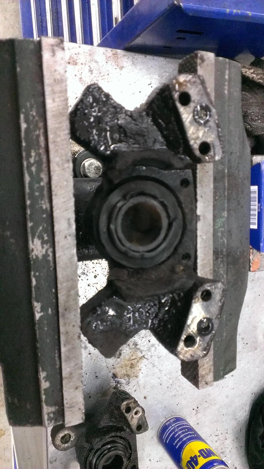

Пока все отчищено от отложений и старого герметика.

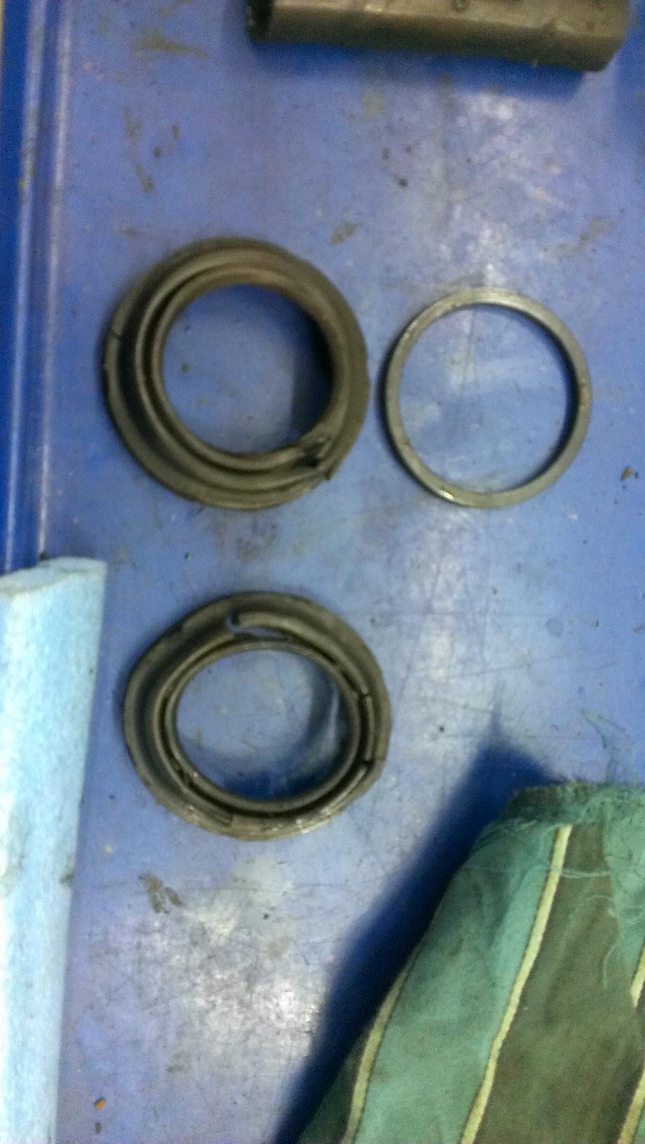

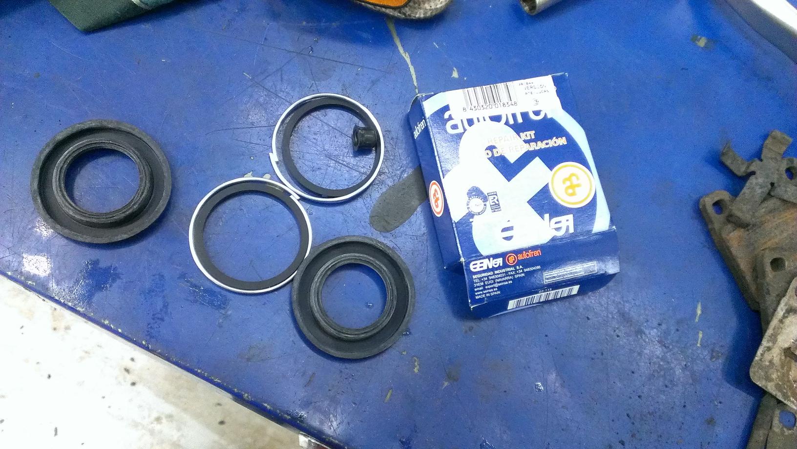

Перебрал и почистил задние супорта (правый внутренний цилиндр заклинивший...)
Очистил от окислов и смазал разъемы всех датчиков ABS - передний левый был в обрыве от предидущего ремонтника - восстановил проводку.
Очистил разъемы и повыдувал паучков из задних фонарей.

Мой моторист так и говорит -" Нах второй раз повторять все сначала - сделаем за раз".
Заодно, грит, давай ремень ГРМ новый - этот х.з. когда установлен (и ролики тоже).
Покумекав на перекуре про трабл с ОЖ решили снять голову и проверить на герметичность (работы - минимум, открутить всего лиш 12 болтов ГБЦ).
При снятии ремня ох и нае...лись :o- шкив коленвала не откручивался...
Знаю что должно быть отверстие для блокировки вала, НО где оно - хз и где его искать? Стоп. У меняжфорум в телепоне, нахожу Алежона и звоню... Ответ прост
- "Все равно снимать стартер, по-этому фиксируй венец маховика.." ( епт, че я сам не догнал?)
Мерси за наводку, Олег!!
Шкив на полу, ремень в руке :oops:
Короче в воскресенье попер снова на рынок и взял комплект, прокладку ГБЦ, болты головки и энтот герметик нашел :idea:
