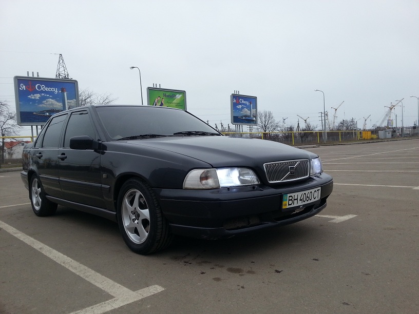

Повідомлення JOYS » Пон лютого 25, 2013 9:46 pm
Мой САМЕЦ :viking:
JOYS
Re: VOLVO S70
Повідомлення nikolajs » Пон лютого 25, 2013 11:57 pm
Самэц! S70 - жесть.
Re: VOLVO S70
Повідомлення booster » Вів лютого 26, 2013 11:23 am
Один в один похож на моего самца..
