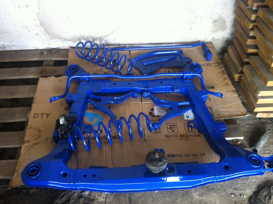

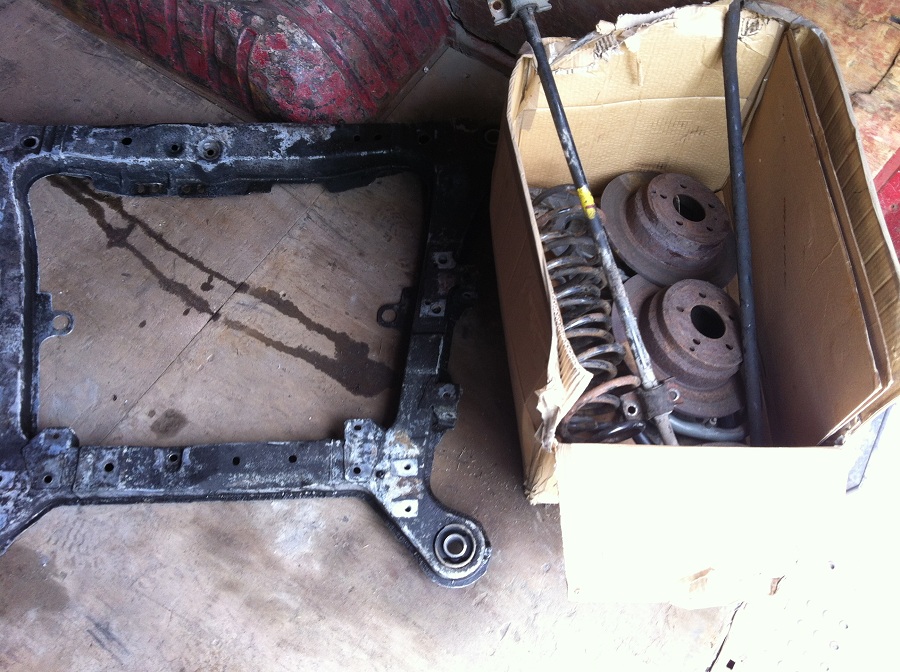

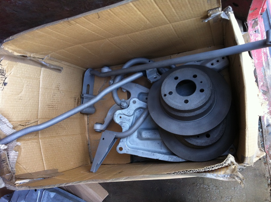

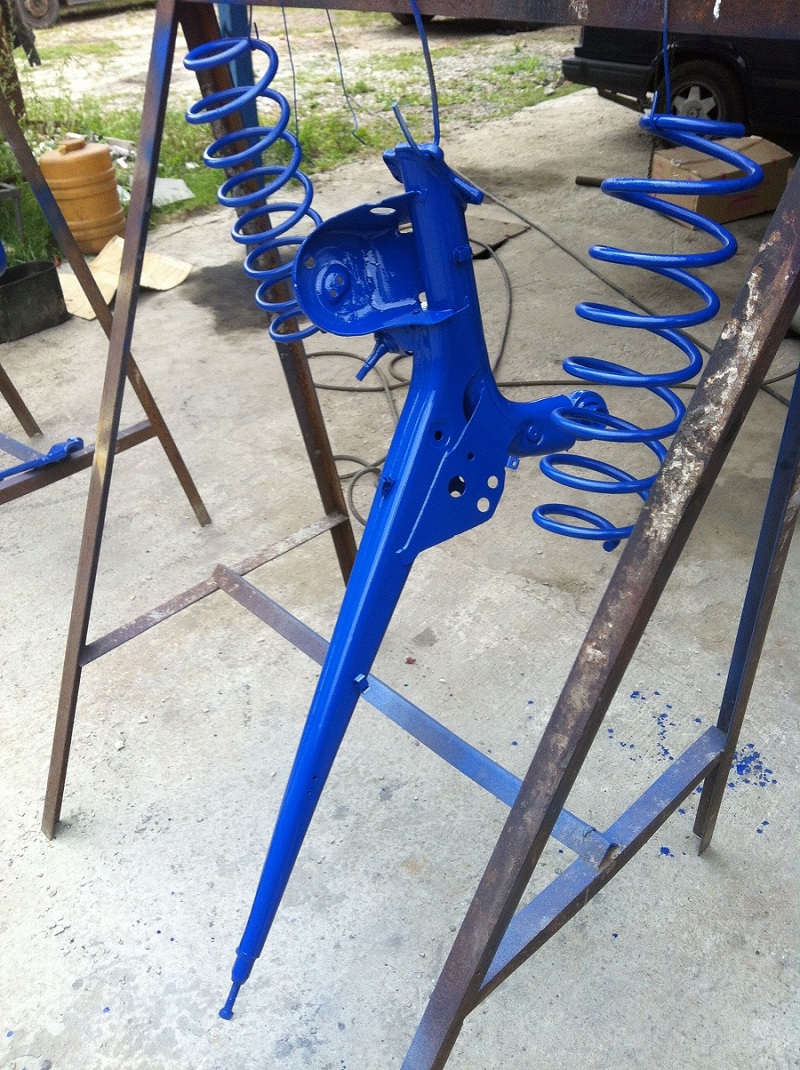

пескоструй и покраска элементов подвески
новые шаровые,тяги,стойки стабилизатора и тд

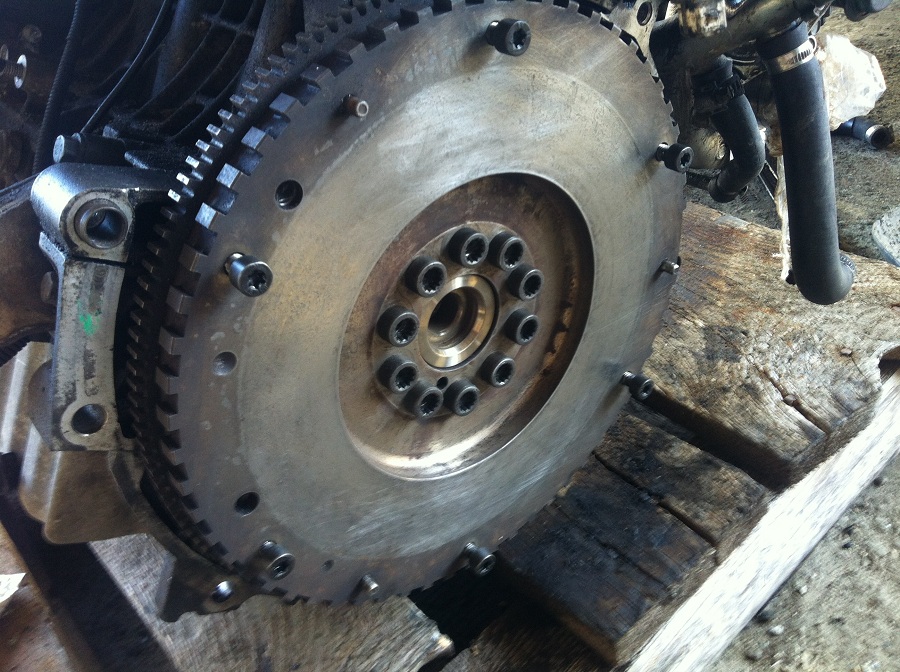

заменил демферный маховик на обычный,2.7кг разница
буду выкладывать фото по проделаной работе

Коль, если двиг не поставил, можешь сфотать технологическое окошко под выпускным коллектором? через которое можно застопорить маховик .
Re: 850 т5-----> s850R
Повідомлення Kolya » Пон червня 24, 2013 4:51 pm
lexa написав:Коль, если двиг не поставил, можешь сфотать технологическое окошко под выпускным коллектором? через которое можно застопорить маховик .
сфоткаю завтра

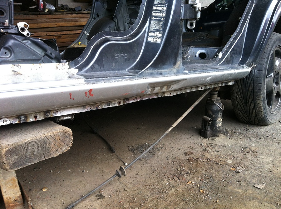

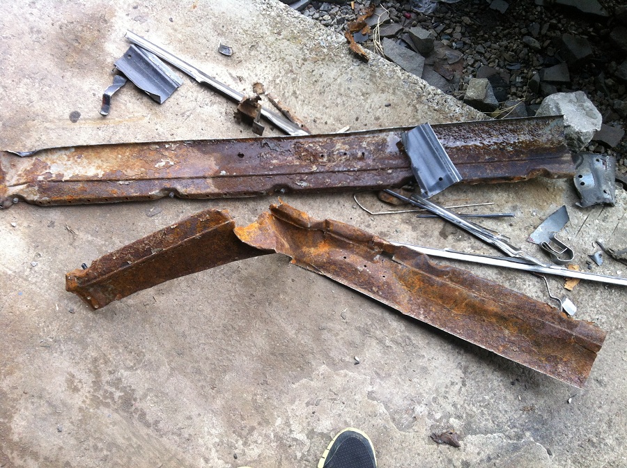

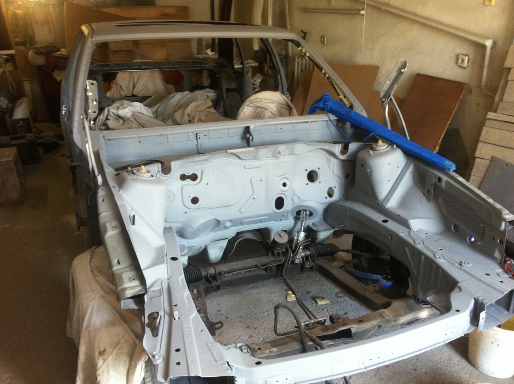

Повідомлення Kolya » Нед червня 30, 2013 3:27 pm

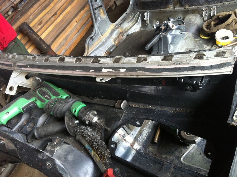

приварили пороги,планку под лобовуху и крепление рулевой колонки от s70

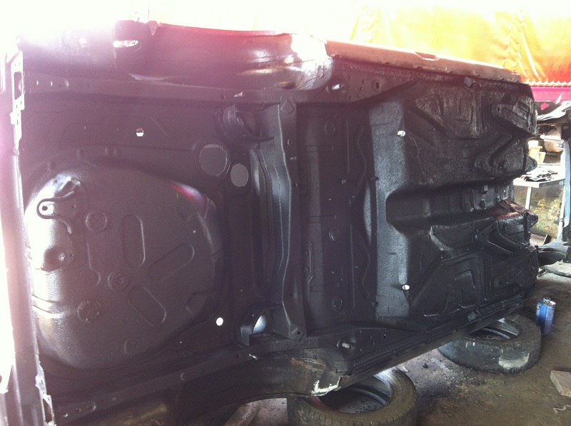

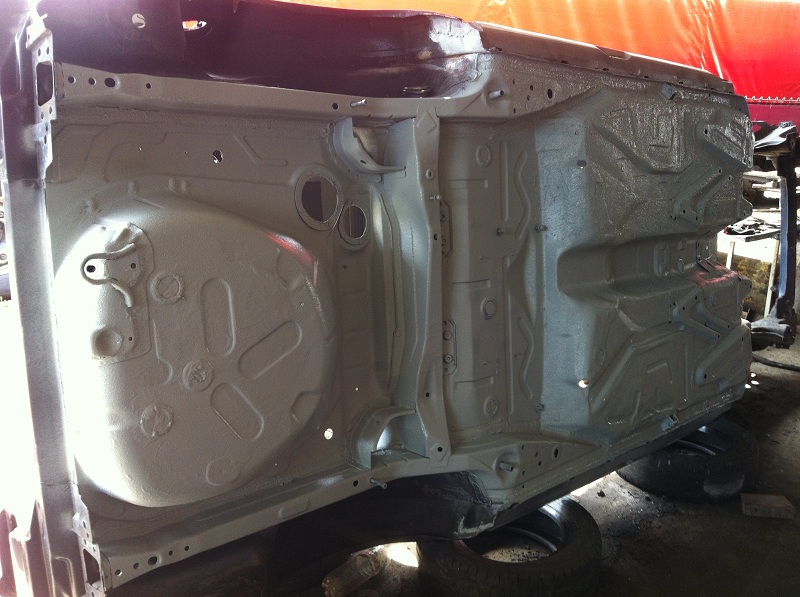

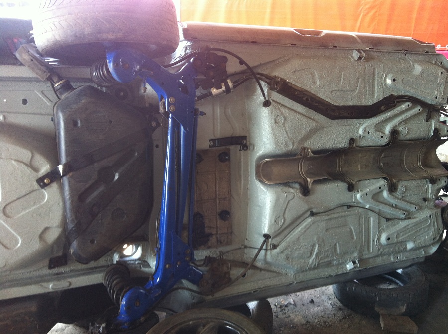

Повідомлення Kolya » Суб липня 06, 2013 9:19 pm
Днище обработано,вообщем ушло 8кг,антикора грунтовки и краски :o
зацениваем :-P

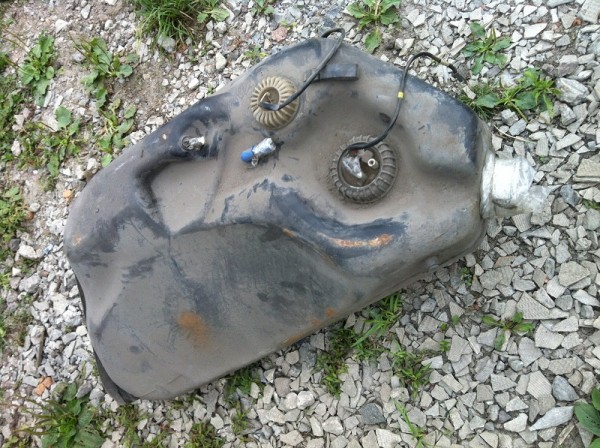

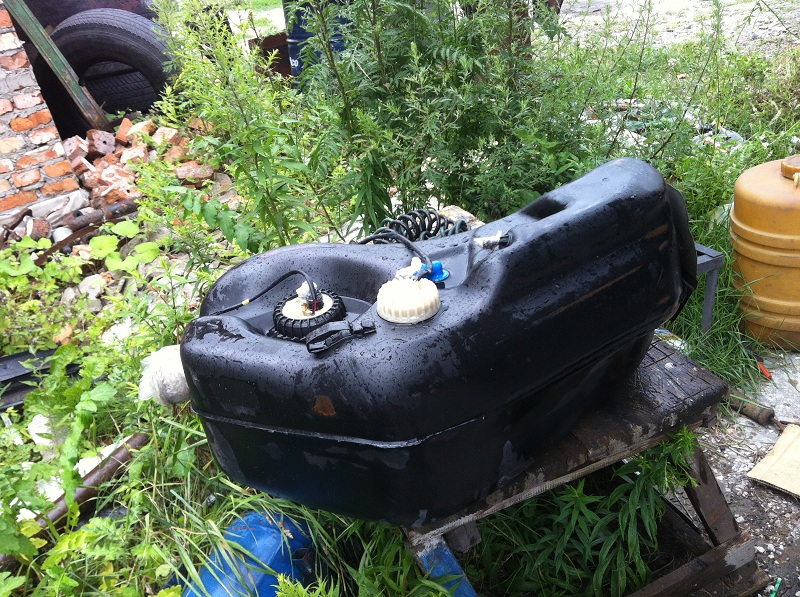

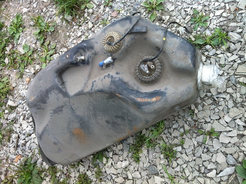

Повідомлення Андрей-Volvo » Суб липня 06, 2013 10:01 pm
красота ) А я не могу понять, почему в баке два датчика ?
VOLVO and only VOLVO
Андрей-Volvo
Повідомлень: 741
Звідки: Кривой Рог
Автомобиль: 745 TD
Re: 850 т5----------> s850 т5R
Повідомлення Kolya » Суб липня 06, 2013 11:19 pm
Андрей-Volvo написав:красота ) А я не могу понять, почему в баке два датчика ?
бензонасос и уровень топлива :-P

Повідомлення ARTYHA » Пон липня 08, 2013 10:55 am
это такие у нас умные машины, что по 2 датчика))))))) :D
Повідомлення ivan@m » Пон липня 08, 2013 12:43 pm
ARTYHA написав:это такие у нас умные машины, что по 2 датчика))))))) :D
ЭБУ одному неверит-проверяет через второй))))) :-D :-D :-D сори за флуд :oops:

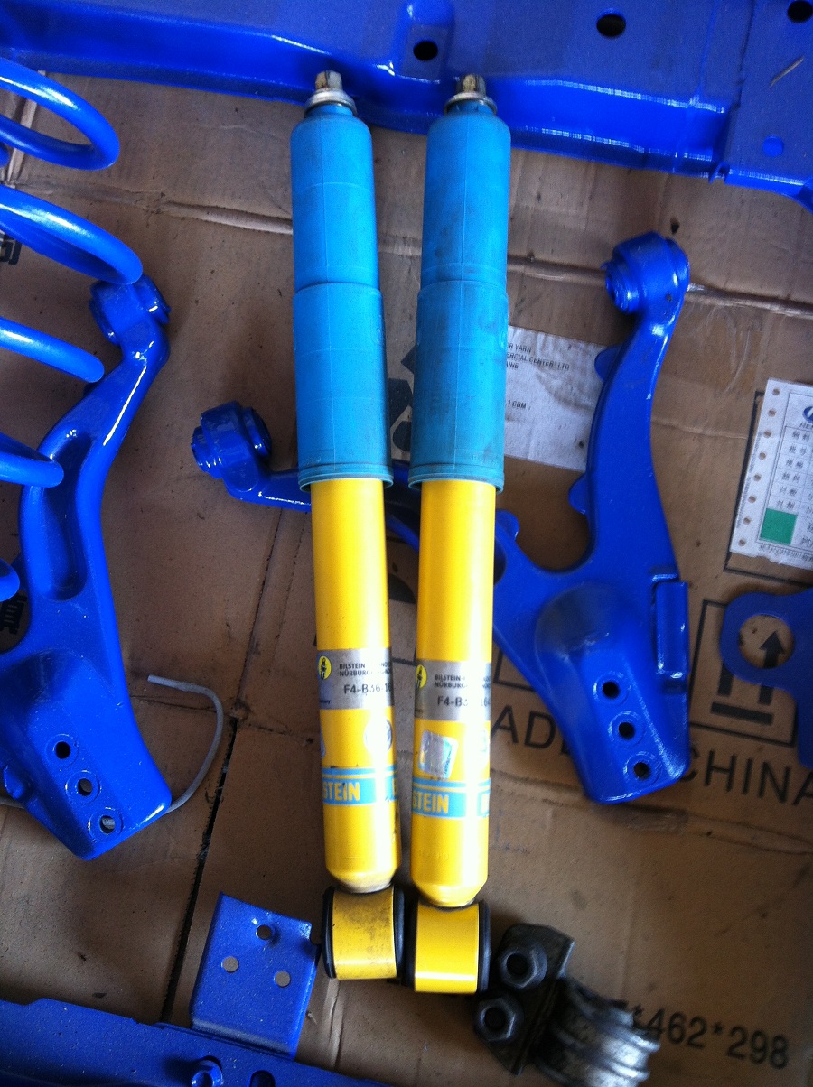

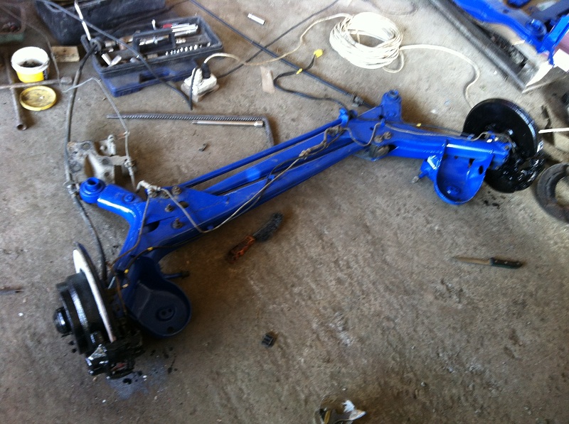

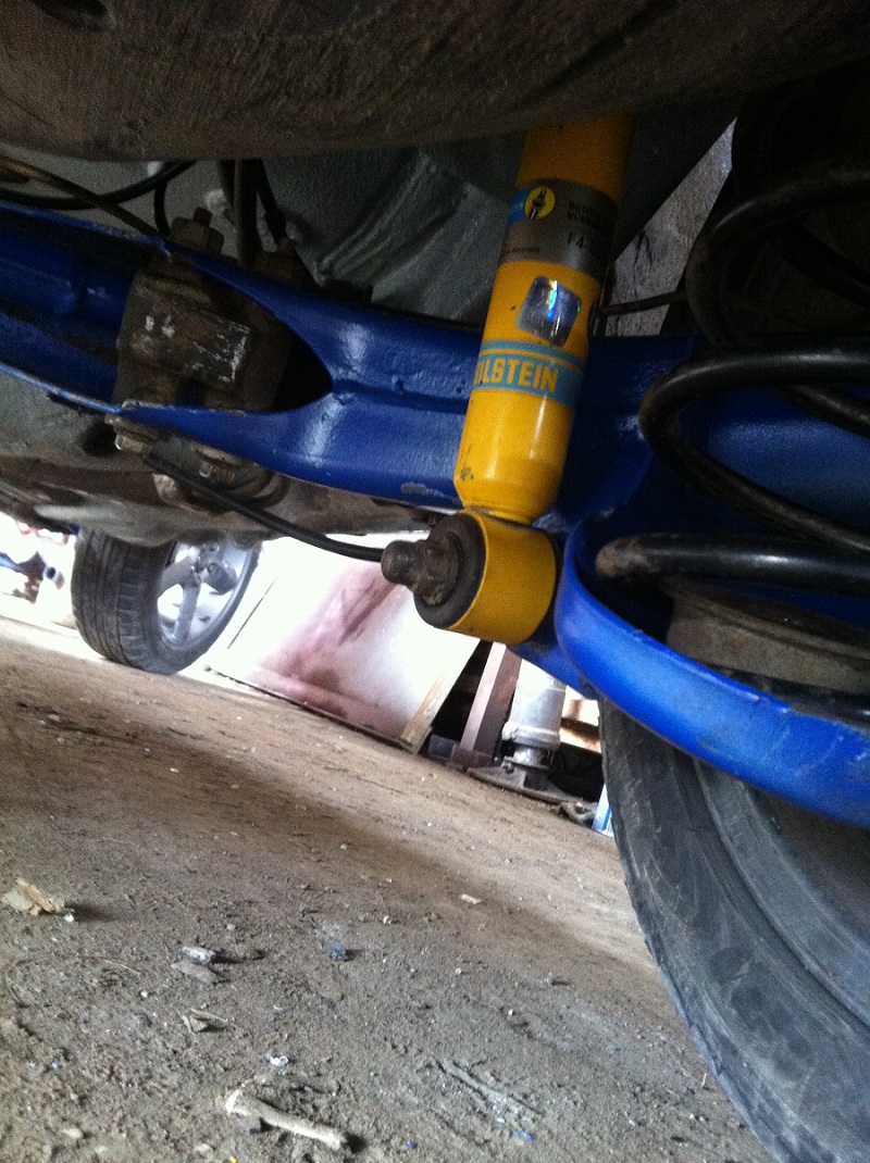

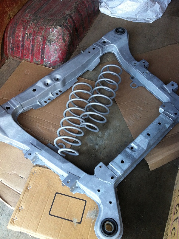

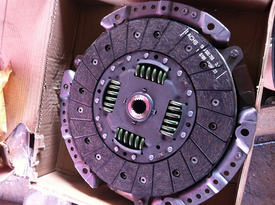

Повідомлення Kolya » Нед липня 14, 2013 12:44 pm
Работа идет :moil:

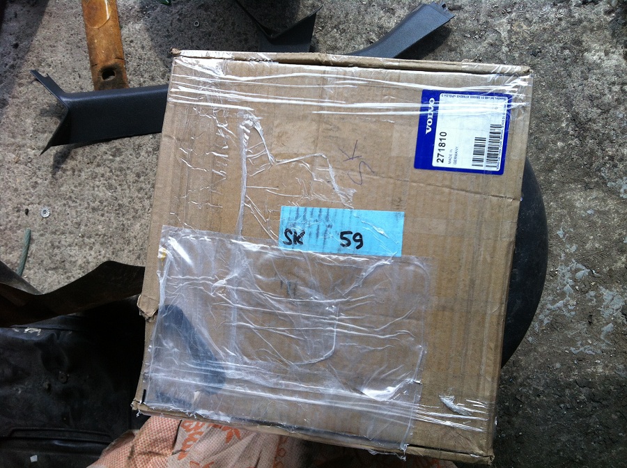

ОГРОМНОЕ СПАСИБО Ване за комплект сцепления :-P
машина на колесах,будет ехать на покраску,купил задние аморты бильштайн,комплект сцепления,и два саба предложили,решил взять :idea:

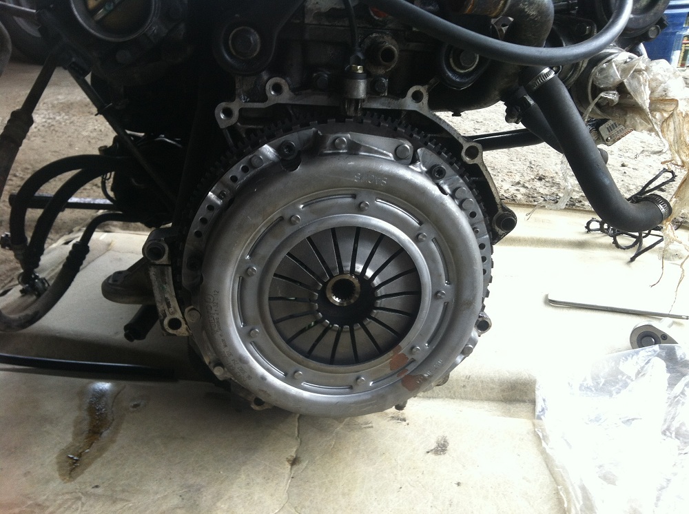

Повідомлення Dr.V » Нед липня 14, 2013 2:11 pm
У свій час Коля з Харкова, порадив брати комплек щеплення САКС, а не переплачувати за вольвовську наклейку. Взяв Сакс, хоча було велике бажання взяти вольво. Бачу, що Коля все-таки був правий.
Повідомлення Kolya » Нед липня 14, 2013 2:58 pm
Dr.V написав:У свій час Коля з Харкова, порадив брати комплек щеплення САКС, а не переплачувати за вольвовську наклейку. Взяв Сакс, хоча було велике бажання взяти вольво. Бачу, що Коля все-таки був правий.
а другого не было,взял какое было )
разборка автомобилей VOLVO
моб 093 818 04 47
или 096 202 25 06 Коля
Kolya
Повідомлень: 388
Автомобиль: Volvo 760 t5
Повідомлення ARTYHA » Нед липня 14, 2013 3:02 pm
не факт, що у коробці сахс буде сахс, а у коробці вольво точно буде сахс)))))
Повідомлення Kolya » Нед липня 14, 2013 3:16 pm
ARTYHA написав:не факт, що у коробці сахс буде сахс, а у коробці вольво точно буде сахс)))))
точно,мне одно прислали,не упаковано нихера,как нибуть кинули в коробку и отправили,а тут все на уровне :?

Повідомлення volvo PS » Нед липня 14, 2013 4:24 pm
Все круто!!!
че не захотел себе купить винтовую подвеску???
C Ув. Александр
volvo PS
Повідомлень: 732
Автомобиль: нет
Повідомлення Kolya » Нед липня 14, 2013 4:53 pm
volvo PS написав:Все круто!!!
да та которая по 500 у.е то не очень хорошего качества для наших дорог,а газовые бильштайны будут то что надо )
может позже пневму поставлю :moil:

Повідомлення Алежон » Пон липня 15, 2013 12:54 am
сакс ленфердер боге это и есть оригинал Вольво,а по сцеплению они даже не пересекаются,оригинальное сцепление Вольво 850 только сакс,если у вас не написано сакс значен это не оригинальное сцепление вольво потому что по оригиналу других производителей нет.
Повідомлення Dr.V » Пон липня 15, 2013 9:00 am
Олег, це все так. З власного досвіду, хотів сказати лише, що сакс завернутий в коробку з надписом "сакс" буде дешевшим,ніж такий самий сакс завернутий в коробку з надписом "вольво". Що для 850 не має коробок з надписом "сакс", сперечатить не буду, - не знаю.

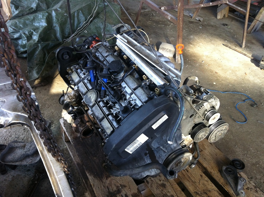

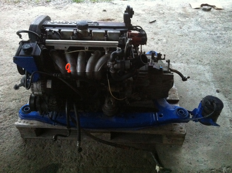

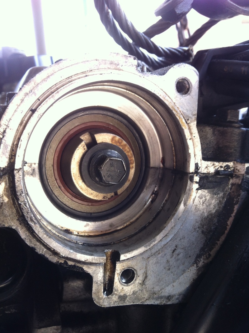

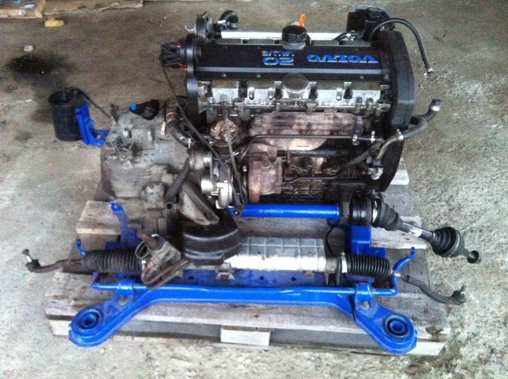

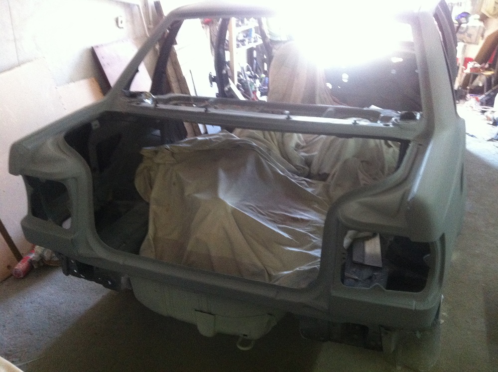

Повідомлення Kolya » Чет серпня 15, 2013 9:27 pm

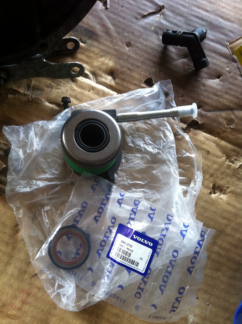

работа идет :moil:
машина погрунтована,завтра будет красится)
двигатель собран,готов к установке
новое сцепление,выжимной,сальник распредвала на месте !
