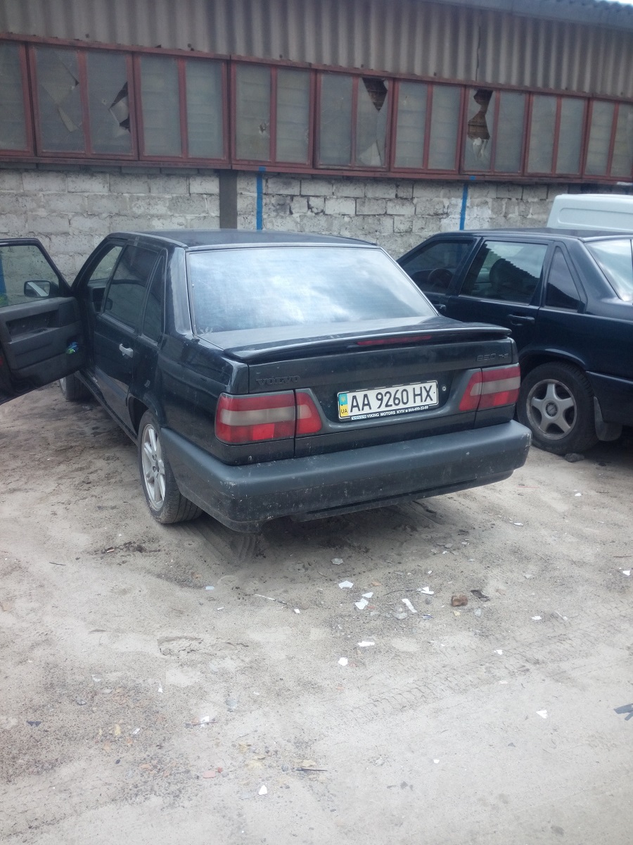

Повідомлення FanVolvo » Пон червня 02, 2014 4:20 pm
Сделал фотку с новыми фонарями и порогами от V70, стоит пока под забором без мотора

Повідомлення ClassN1 » Пон червня 02, 2014 7:57 pm
Хороша.. немного усилий и денег - будет бомба...
