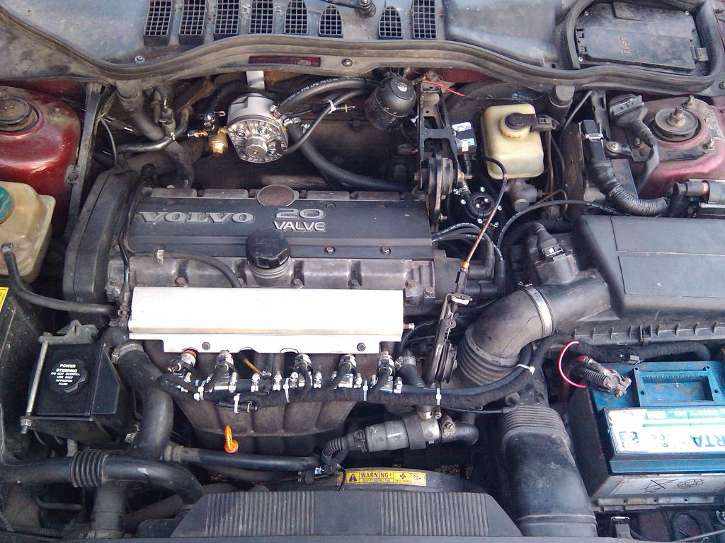

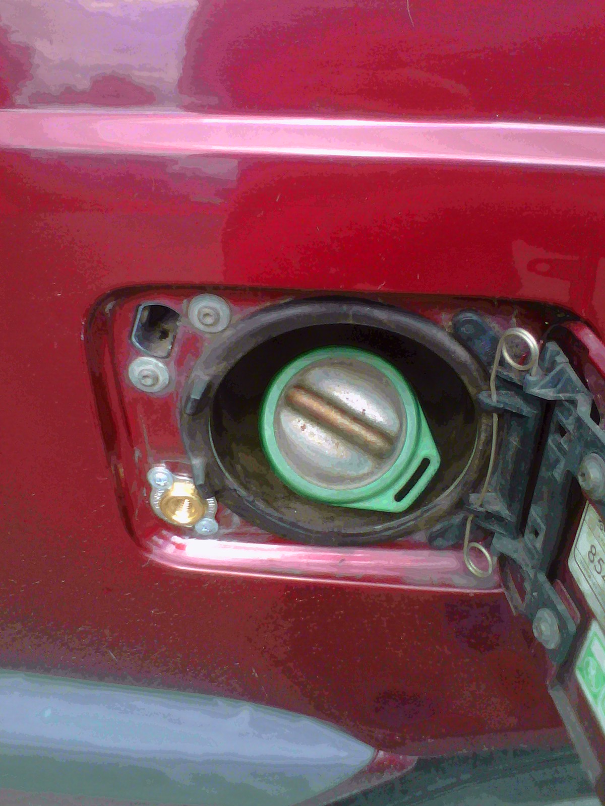

по установке ГБО:
мозги Zenit Pro
редуктор Diego silver
форсунки Hana-red
балон 44 литра.
а дальше все как я обычно рекомендую и ставлю..... термопласт-магистраль, взу в лючек, фильтр с отстойником и всякие мелкие ништячки.

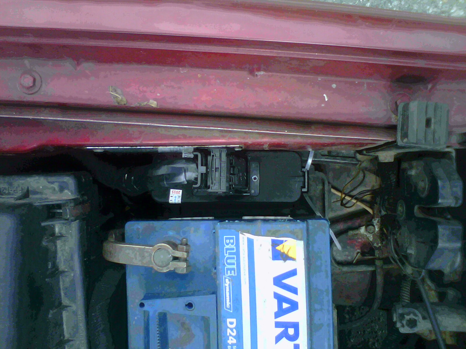

ARTYHA написав:по установке ГБО:
мозги Zenit Pro
форсунки Hana-red
балон 44 литра.
А куда прикрепили мозги,на фотке не нашел,а то у меня стоят где ваш редуктор и мне кажется что им там жарко.

Повідомлення ARTYHA » Вів липня 22, 2014 2:50 pm
vodila2009 написав:
мозги Zenit Pro
форсунки Hana-red
балон 44 литра.
мозги за аккумом.

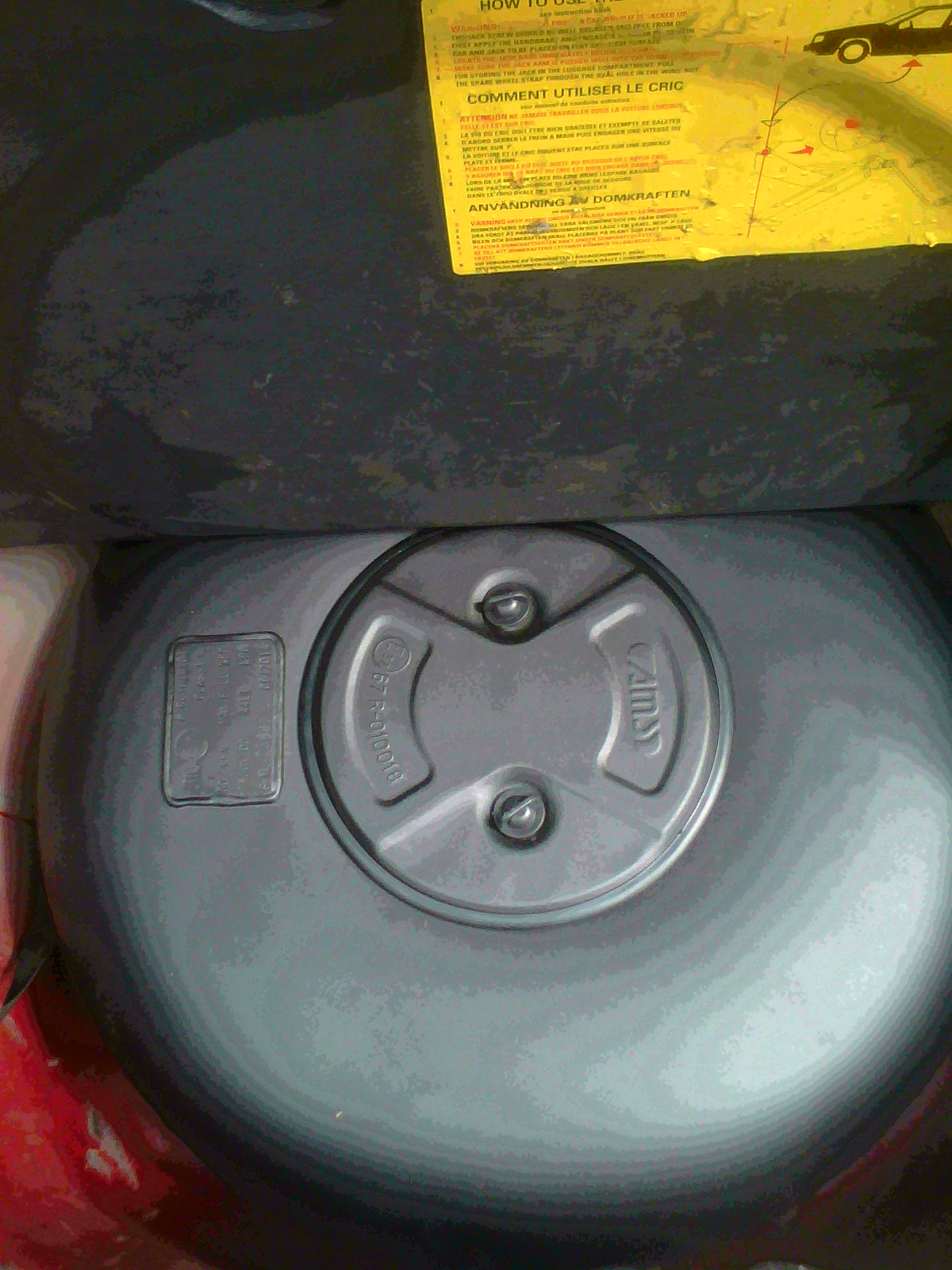

Повідомлення idk » Вів липня 22, 2014 5:15 pm
ARTYHA написав:
vodila2009 написав:
мозги Zenit Pro
форсунки Hana-red
балон 44 литра.
мозги за аккумом.
баллон вместо запаски

для мозгов место выбрано шикарное...
