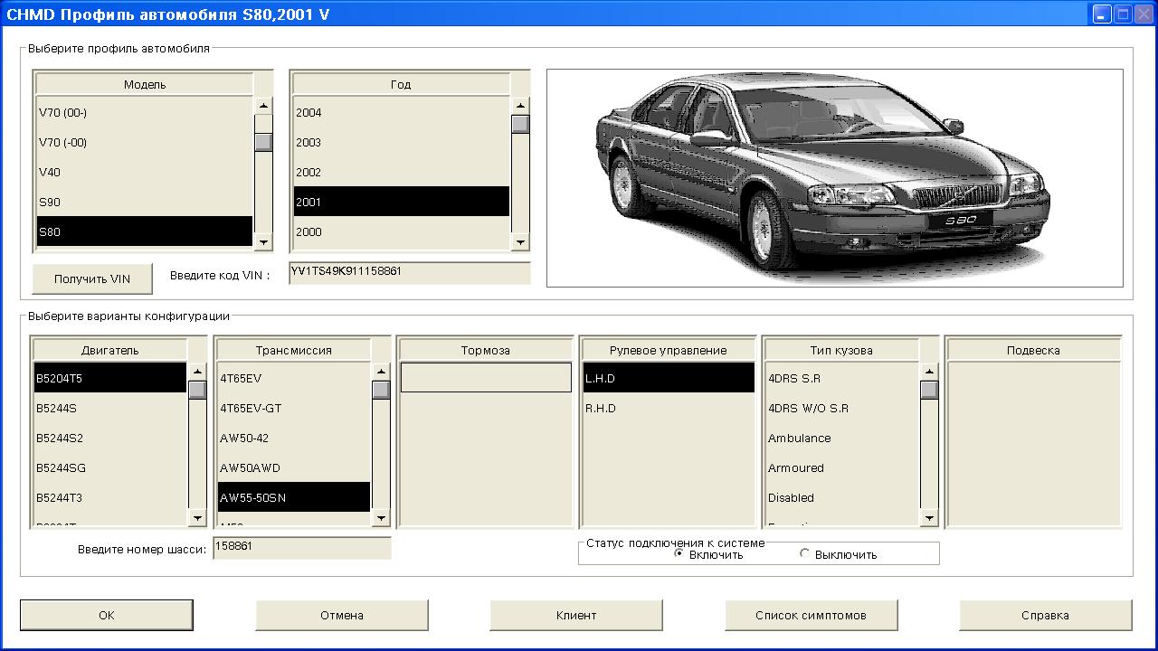

Підскажіть будьласка я к розібратись з комплектацією, і мотором (160, 180, 230 л.с)

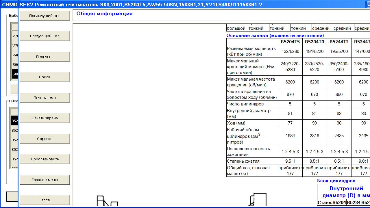

Djonnik23 написав:Вероятней всего 160 или 180. Кпп какая 4ст или 5ст??
Retvizan77 написав:Классный аппарат - мои поздравления. Скорее всего 180 сильная машинка - но если дашь номер кузова скажу точнее.
Retvizan77 написав:Мотор B5204T5 180 коныков.

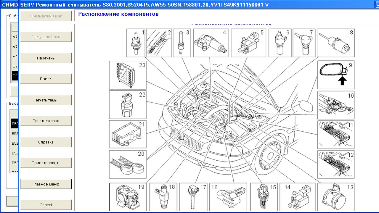

vitalik k написав:Кое что по вадису.
