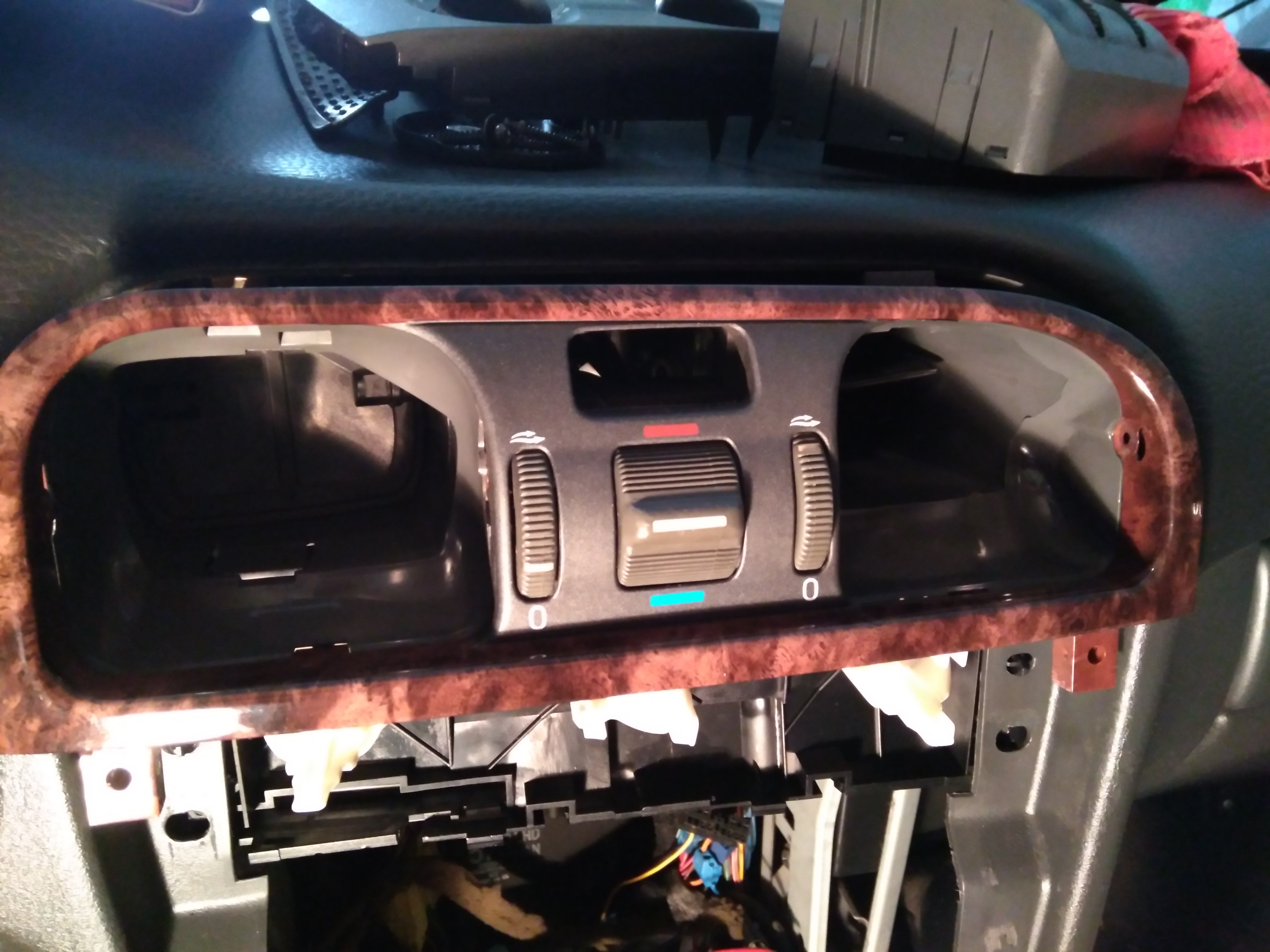

Re: V40 турбомалюк
Повідомлення Dr.V » Суб лютого 16, 2019 9:09 pm
Хтось вкурсі, як зняти панельку з центральними дуйками та кнопкою аварійки?

Re: V40 турбомалюк
Повідомлення b1gg1e » Пон лютого 18, 2019 11:57 pm
Dr.V написав:Хтось вкурсі, як зняти панельку з центральними дуйками та кнопкою аварійки?
Сначала снимается консоль с регулировкой климата (плоской отвёрткой), под ней увидите крепления части панели с воздуховодами и аварийкой.
b1gg1e
Повідомлень: 272
Клубная карта №: 49
Re: V40 турбомалюк
Повідомлення Dr.V » Вів лютого 19, 2019 8:30 am
b1gg1e написав:
Дякую за підказку.
Блок регулювання кліматом зняв. Далі так і не зміг доперти, що фіксує панельку з аварійкою.... Треба буде уважніше подивитись. Скажіть будь-ласка це кріплення фіксує панельку за допомогою болтів чи по типу "защьолки"?

Re: V40 турбомалюк
Повідомлення b1gg1e » Вів лютого 19, 2019 9:29 pm
Так что с воздуховодами - на двух болтах с нижнего края, которые Вы увидите сняв панельку с климатом, которая на защёлках :)
Востаннє редагувалось b1gg1e в Вів лютого 19, 2019 9:34 pm, всього редагувалось 1 раз.
b1gg1e
Повідомлень: 272
Клубная карта №: 49
Re: V40 турбомалюк
Повідомлення Dr.V » Вів лютого 19, 2019 9:33 pm
b1gg1e написав:Так что с воздуховодами - на болтах которые Вы увидите сняв панельку с климатом, которая на защёлках :)
Власне ці два болти я викрутив.... Як далі х.з. Думаю розберемось.

Re: V40 турбомалюк
Повідомлення b1gg1e » Вів лютого 19, 2019 9:39 pm
Dr.V написав:
Ага, ну там ещё типа защёлки-направляющие по верхней части - нужно осторожно это всё пробовать вытащить на себя и вниз.
b1gg1e
Повідомлень: 272
Клубная карта №: 49
Re: V40 турбомалюк
Повідомлення Dr.V » Вів лютого 19, 2019 9:50 pm
b1gg1e написав:
Dr.V написав:
Дякую. Буду пробувати.

Re: V40 турбомалюк

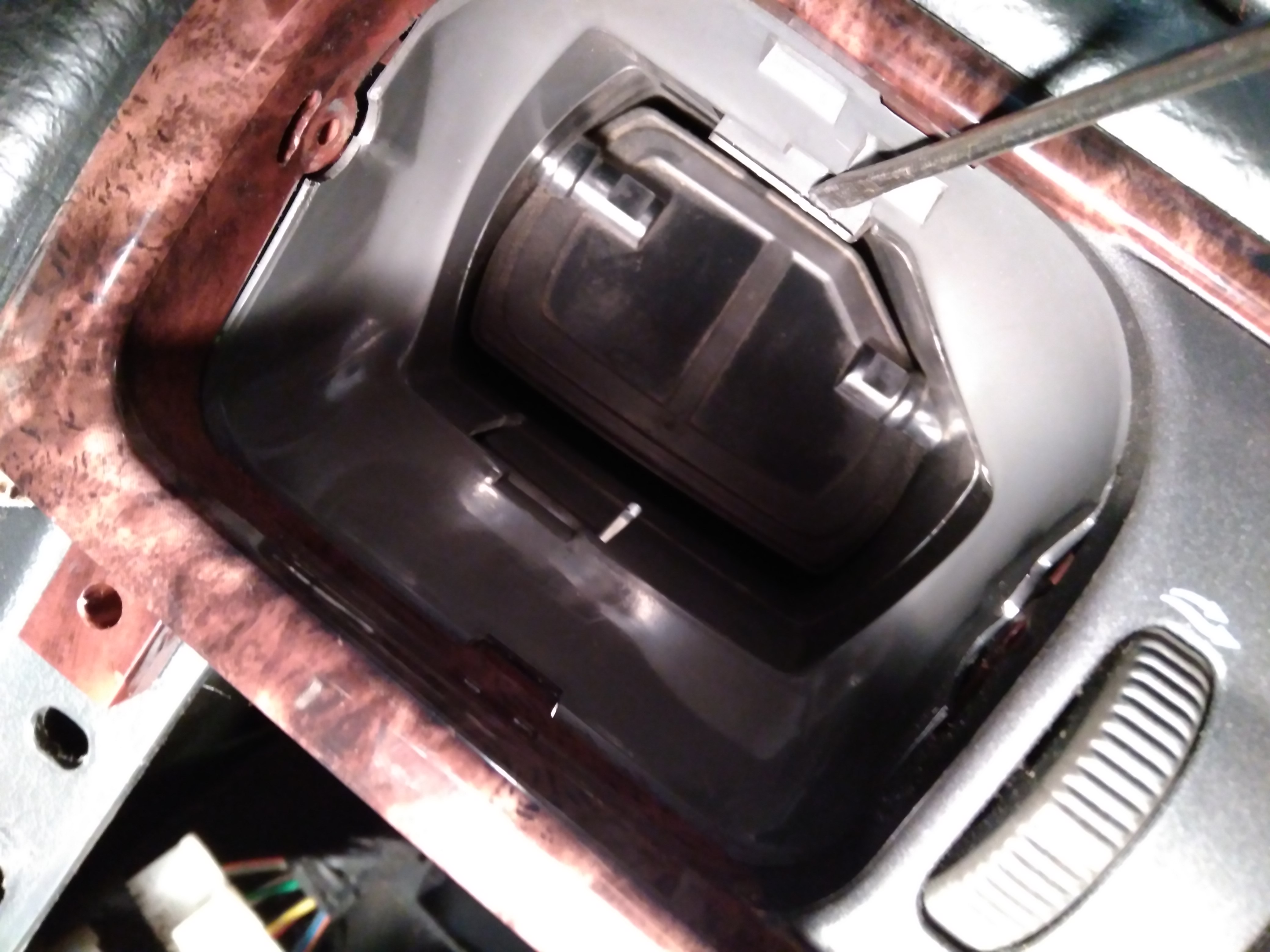

Повідомлення Dr.V » Суб лютого 23, 2019 6:29 pm
І так, панельку зняв. Там вся фішка у двох верхніх фіксаторах, які не дають витягнути панельку. Щоб до них добратися треба зняти решітки повітродуйок й розблокувати фіксатори , наприклад викруткою( див.фото).
Тепер панелька витягується вперед.

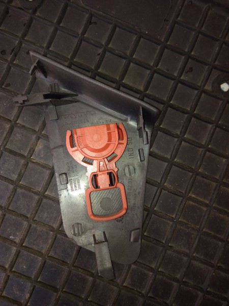

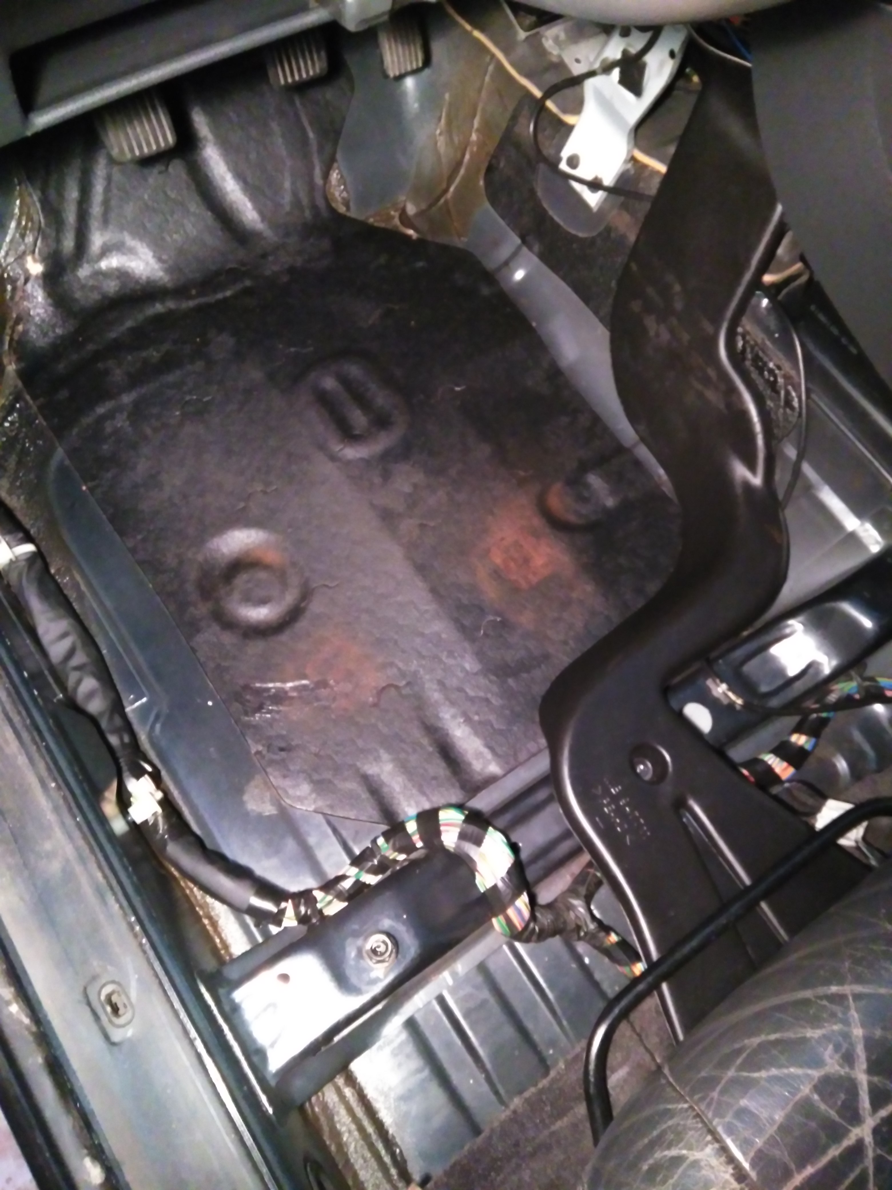

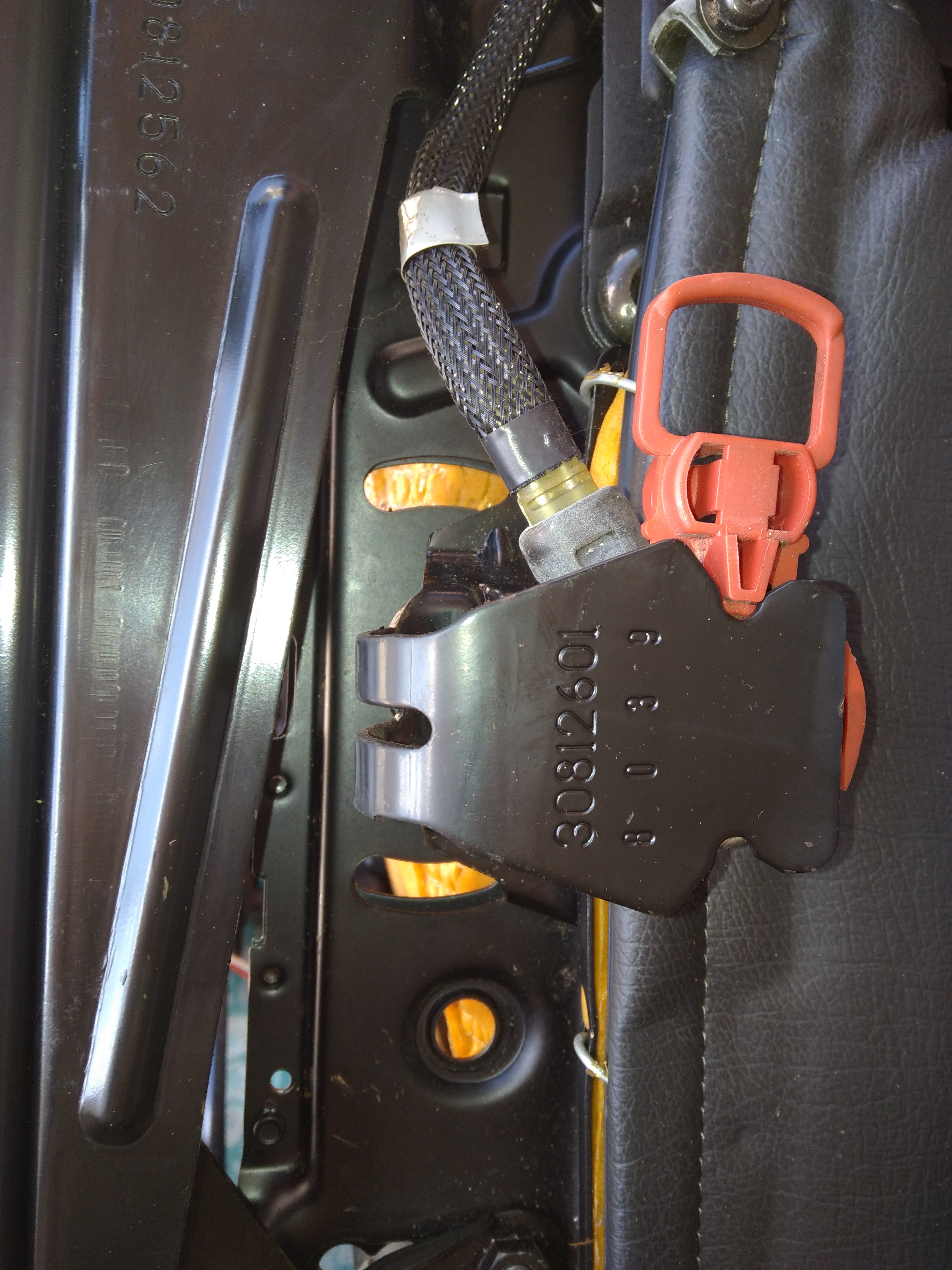

Повідомлення Dr.V » Суб березня 23, 2019 11:20 pm
Вирішив покриття підлоги почистити. Витягнув передні сидіння. Трохи пізновато, але розібрався для чого в сидіннях передбачена червона заглужка. Її ж так треба ставити?

Re: V40 турбомалюк
Повідомлення xoxlov » Нед березня 24, 2019 5:14 pm
Красная заглушка, предназначена для страховки при снятии сидения, чтоб не дай бог на ту кнопочку никто не нажал. А то будет бабах.
Re: V40 турбомалюк
Повідомлення Dr.V » Нед березня 24, 2019 8:17 pm
xoxlov написав:Красная заглушка, предназначена для страховки при снятии сидения, чтоб не дай бог на ту кнопочку никто не нажал. А то будет бабах.
Так точно. Все зрозумів коли витягнув крісла й зняв пластикову накладку. Добре, що ніде кріслами не вдарив.... Так виходить, що це не електричний давач.

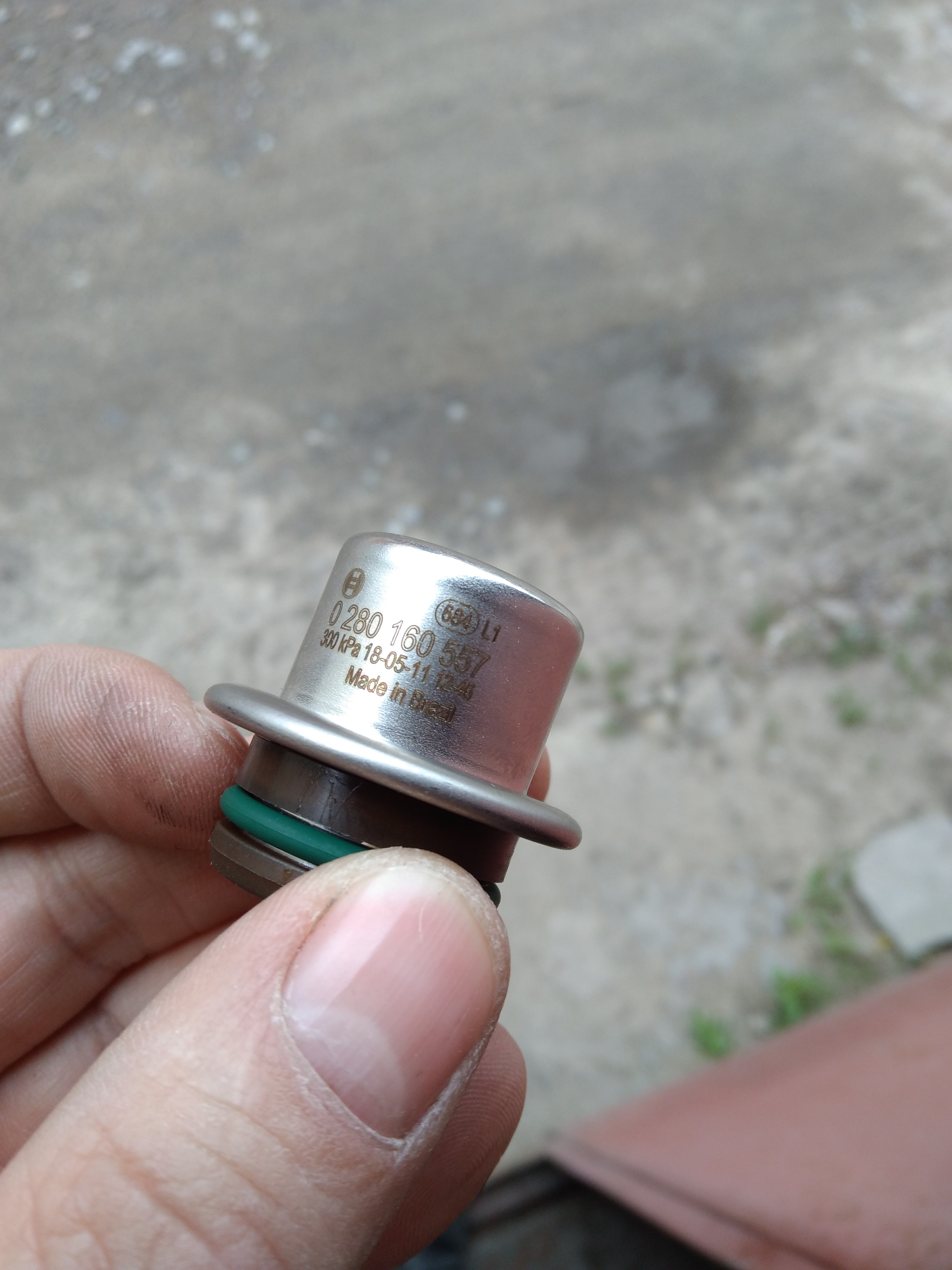

Re: V40 турбомалюк
Повідомлення Алежон » П'ят травня 10, 2019 6:38 pm
xoxlov написав:И ничего другого не думай, делай обратку.
https://www.drive2.ru/l/3319058/
так такие клапана шли на безобраточные рамы там нет магистрали.
Re: V40 турбомалюк
Повідомлення Dr.V » П'ят травня 10, 2019 7:18 pm
Клапан бош
Востаннє редагувалось Dr.V в П'ят травня 10, 2019 7:33 pm, всього редагувалось 2 разів.

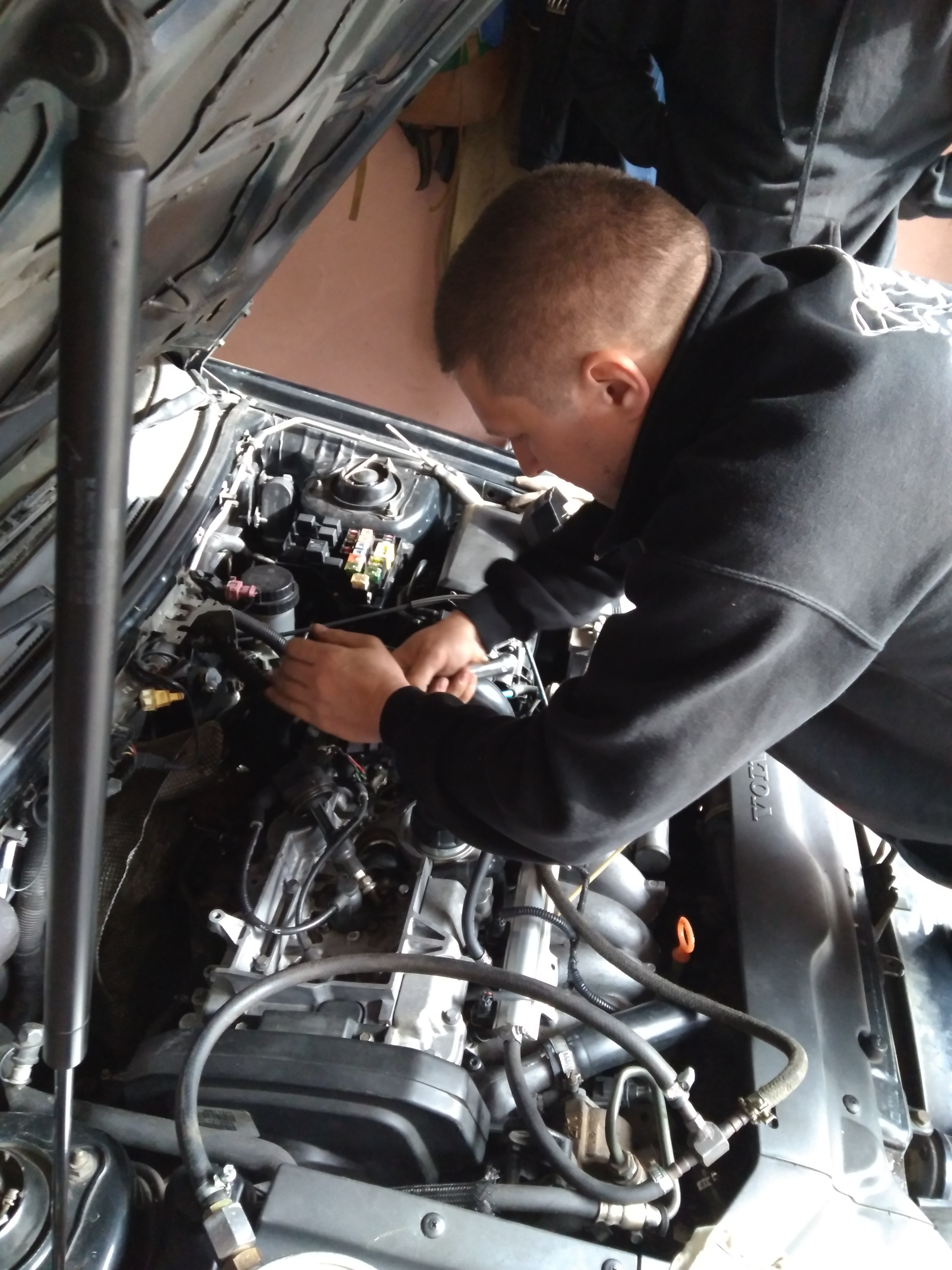

Re: V40 турбомалюк
Алежон написав:
Там заморочка не з тим, що не має обратки, а з тим, якою стороною клапан підключається у систему. Так виходить , що якщо цей клапан ставити у дану паливну систему , на місце штатного, то він стає "проти шерсті". Тому, щоб все запрацювало з ним , потрібно трубку подачі зробити обраткою, а заглушену трубку на рампі зробити подачею...

Re: V40 турбомалюк
Повідомлення xoxlov » П'ят травня 10, 2019 8:44 pm
Алежон написав:
Вот такой клапан безобраточный и нужен, а купили обычный с фольца с обраткой.
А вот этот безобраточный стоит около 3 кусков и идет только в оригинале, нах оно нужно если можно поставить за 500 обраточный и кинуть по человечески обратку тремя метрами медной трубки.
Re: V40 турбомалюк
Повідомлення Алежон » Суб травня 11, 2019 7:40 pm
а туда полезли из за того что стал пропускать бензин через вакуумную?или история не известна?
Re: V40 турбомалюк
Повідомлення Алежон » Суб травня 11, 2019 7:47 pm
xoxlov написав:
Алежон написав:
когда я решил так делать ,посчитав все по работе что б сделать нормально то подумал что нахуй и я просто разобрал клапан и с двух собрал один.тем более машина была на газу.с у кравца вроде новый был за 1900
Re: V40 турбомалюк
Повідомлення Dr.V » Суб травня 11, 2019 10:07 pm
Алежон написав:а туда полезли из за того что стал пропускать бензин через вакуумную?или история не известна?
Та ні історія відома. Був невеличкий колхоз. З подачі бензин валив на впускний колектор.
