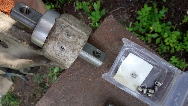

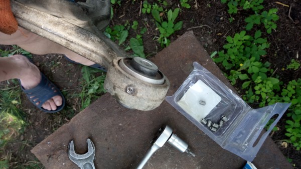

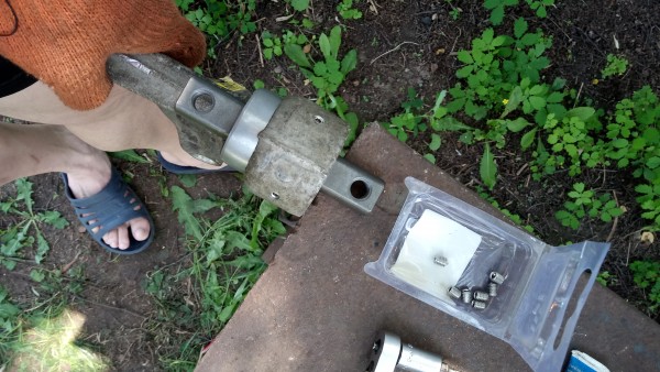

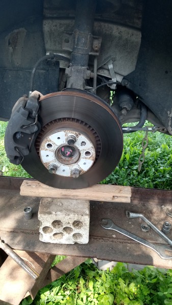

Повідомлення vitalik k » П'ят серпня 10, 2018 10:47 pm
Замена сайлентов передних рычагов, сделал фиксацию в уже прослабленых гнездах контровочными потайными винтами.

Re: V70II 2.0T5
Повідомлення AndreyKa » Суб серпня 11, 2018 8:19 am
На долго такого хватит?
Re: V70II 2.0T5
Повідомлення vitalik k » Суб серпня 11, 2018 9:47 pm
Сайленты сидят нормально, это так для подстраховки, всё таки третья замена и рычаги уже не девочки. ;)

Re: V70II 2.0T5
Повідомлення Merlin » Нед серпня 12, 2018 11:03 pm
стремно.
Re: V70II 2.0T5
Повідомлення vitalik k » Нед серпня 12, 2018 11:31 pm
Merlin написав:стремно.
После замены 2т км прошла всё на месте. :D

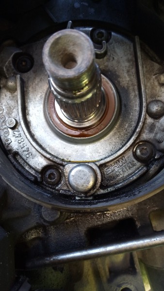

Повідомлення vitalik k » Суб жовтня 06, 2018 10:50 pm
Сальник колена Elring 10т. :viking:

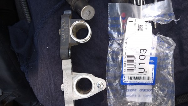

Повідомлення vitalik k » Чет серпня 22, 2019 11:14 pm
Умерла катушка на 5 цилиндре, махнул из запаса на дороге, заменил правую ПТФ, кронштейн ДПКв и подшипник муфты компрессора кондея, торсионы задней двери, редуктор газа и трубки, помыл бибику.
