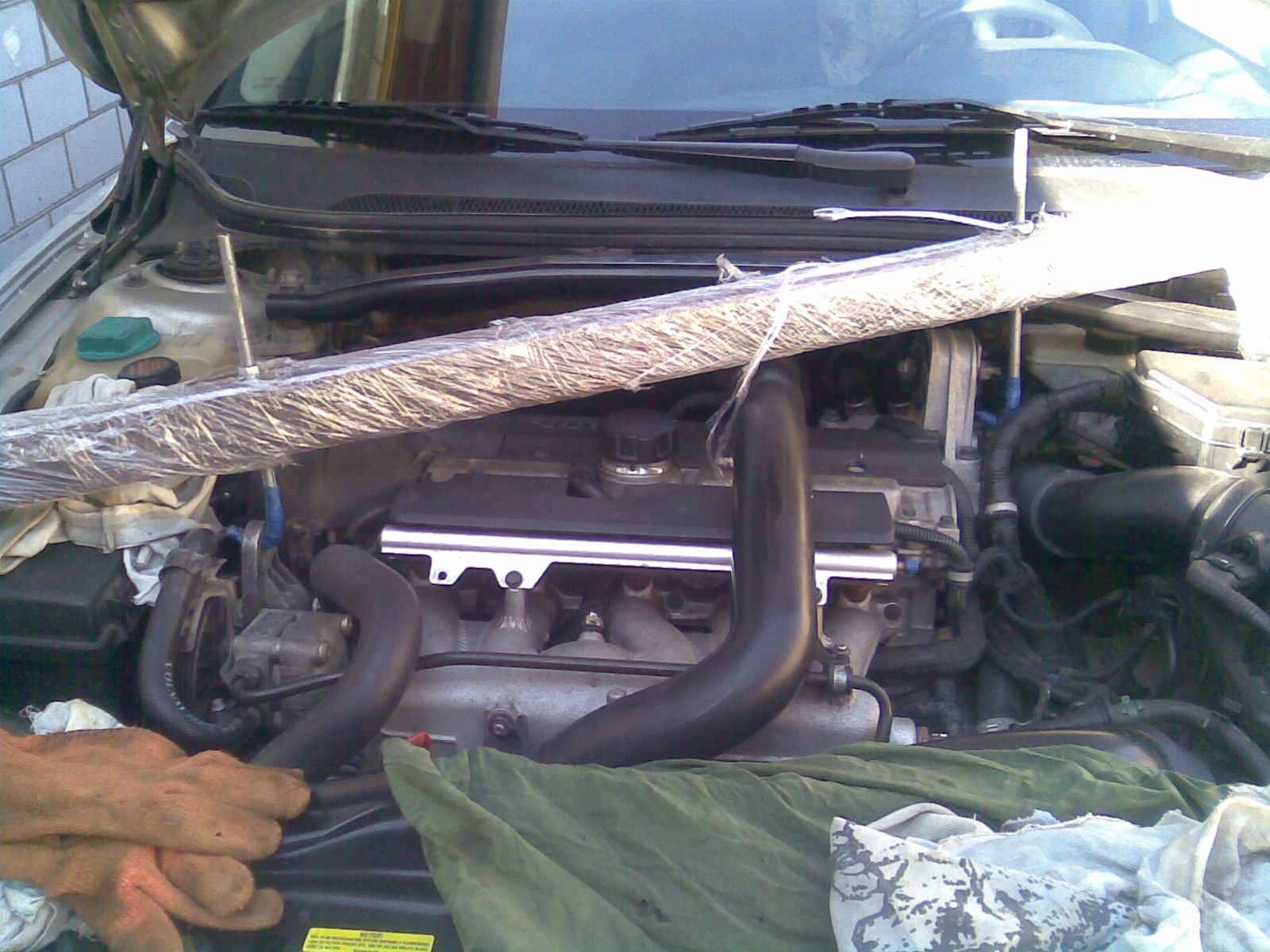

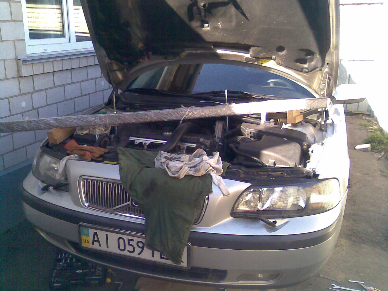

Вчера пришлось поменять приклинившую муфту генератора, секас ещё тот, спасибо конструкторам. Оригинал не потянул, поставил Бразильский ZEN №5426, с набором для установки обошлось в 330гр. Поставил летнюю обувь, прокатка 3х дисков, перемонтаж, замена вентилей и баланс всех 380гр.
Повідомлень: 1353
Re: V70II 2.0T5
Повідомлення vitalik k » Сер квітня 09, 2014 11:03 am

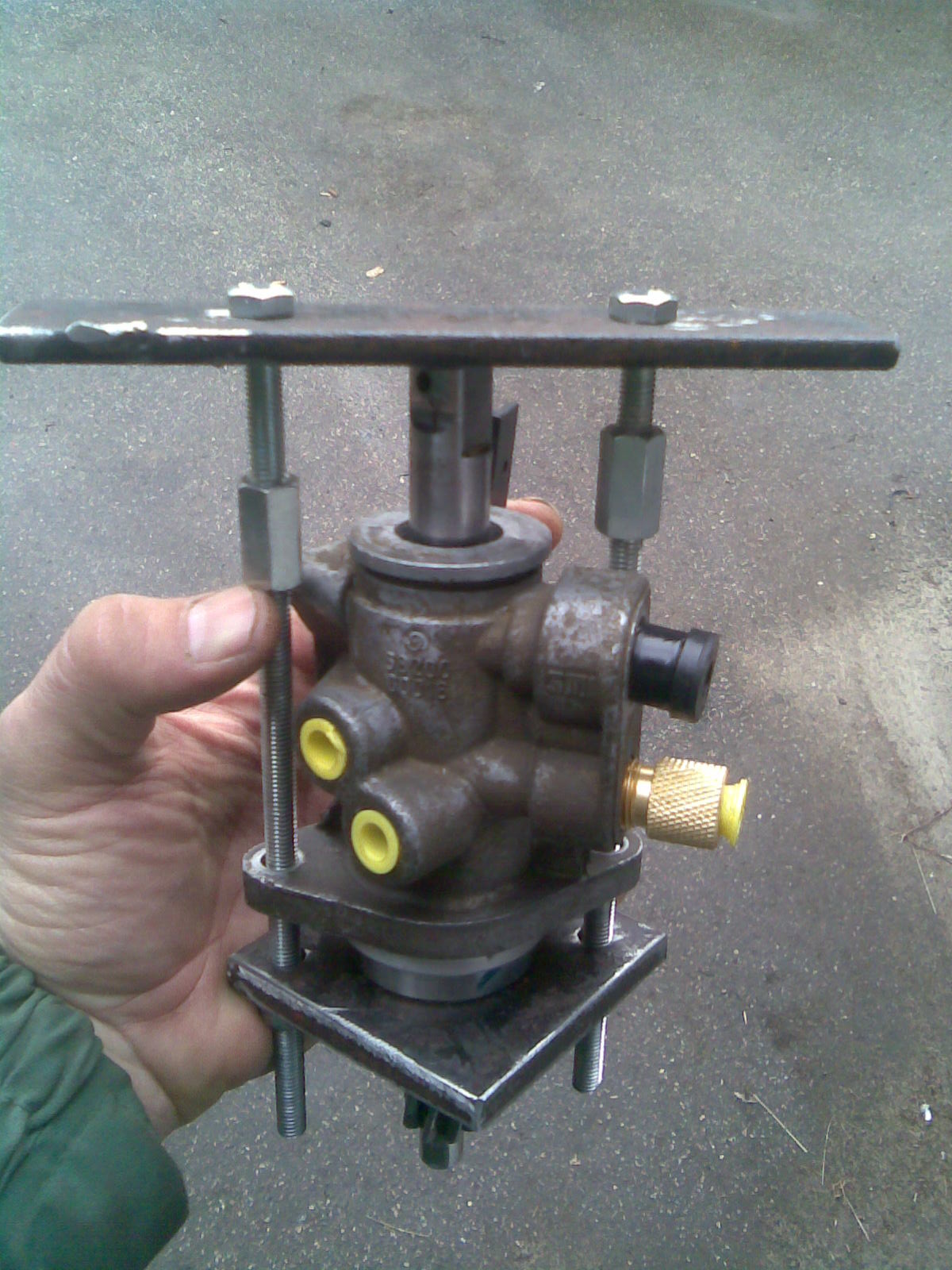

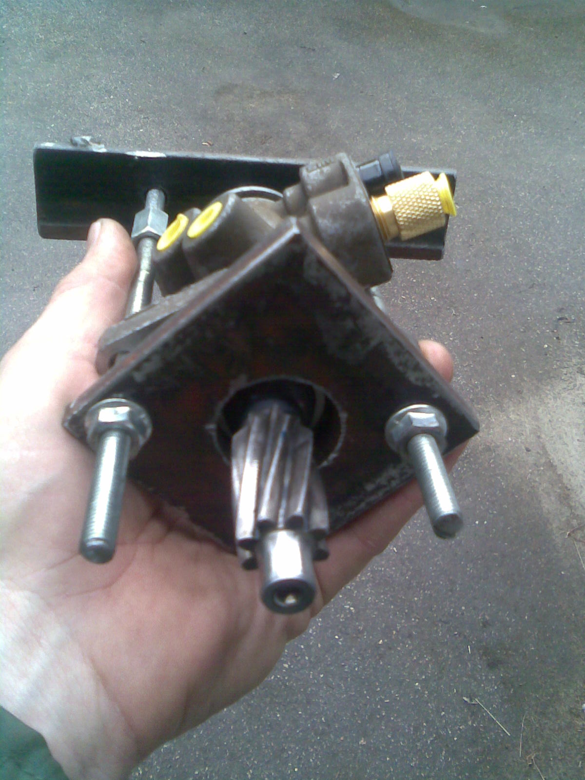

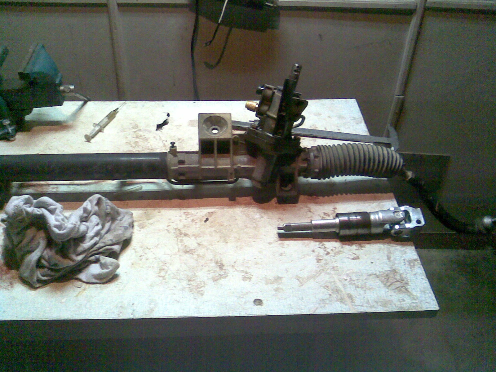

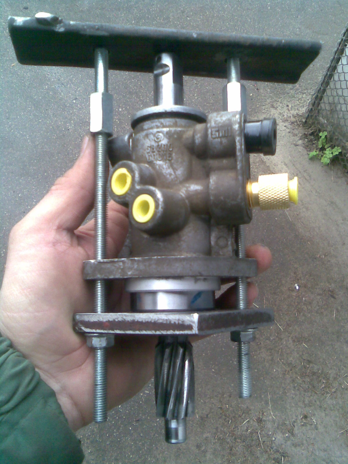

Ну что ж, продолжим. Снятие рулевой рейки для замены сальников золотника. Сальники были заказаны на ZF, при снятии оказалось SMI, пришлось искать и менять. Обратился в эту контору http://remont-reek.com.ua/perechen-uslu ... tAodkWkAGg спасибо им помогли и поменяли на нужный размер, не знаю как у них с ремонтом но детальки есть в наличии и без понтов, ни кто не навязывает свои услуги и не учит жизни, рекомендую. Размеры может кому пригодятся ZF-нижний 29/43/7 верхний 20/30/5,5. SMI-нижний 28,5/43/6,5 верхний 19/30/5,5. Резинки + жижа -300гр, в качестве пыльника который не удалось найти, идеально подошла крышка от пластиковой канистры на 10л с проделанным отверствием на 16мм. Попутно замена заклинившей нижней крестовины карданчика 90гр размер 15/40. Теперь нужно ехать на сход развал.

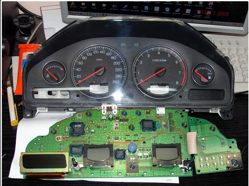

Повідомлення vitalik k » Сер квітня 16, 2014 4:40 pm

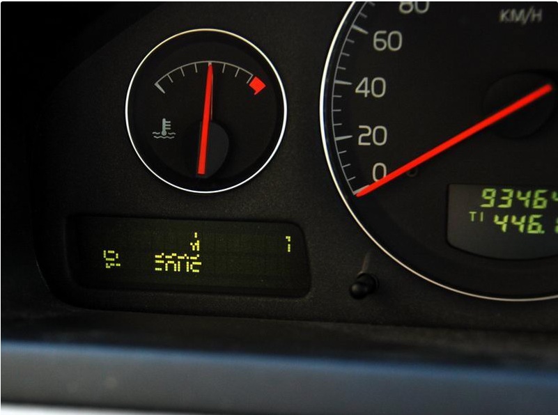

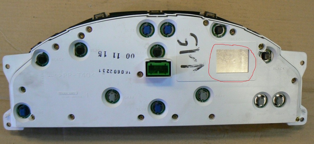

Достала таки меня приборка сыпать иероглифами, пришлось основательно взяться за перепайку. Смыл лак с двух верхних процессоров и прошёлся по всем ножкам а также все СМД элементы и переходы в районе тепловых расширений. Проблема в том что алюминиевый радиатор охлаждения стаба питания прикручен к плате, при температурных расширениях он постоянно деформирует плату и от этого образуются микротрещины. При сборке крайний болт радиатора не прикручивал что бы не было механического напряжения между деталями. Установил ещё доп радиатор на основной от старой материнки с моста, как раз поместился в окно пластиковой накладки. Три дня полёт нормальный. Фотки завтыкал сделать сори.

Re: V70II 2.0T5
Повідомлення vitalik k » Сер квітня 16, 2014 9:28 pm
Вот нарил вам фоток.
Повідомлень: 1353
Re: V70II 2.0T5
Повідомлення vitalik k » Сер квітня 16, 2014 9:32 pm
у меня такая проблема не всплывала ни у кого из клиентов...
Странно, везёт. Этот косяк или другие траблы вылезают у 100% таких приборок, детская болезнь.

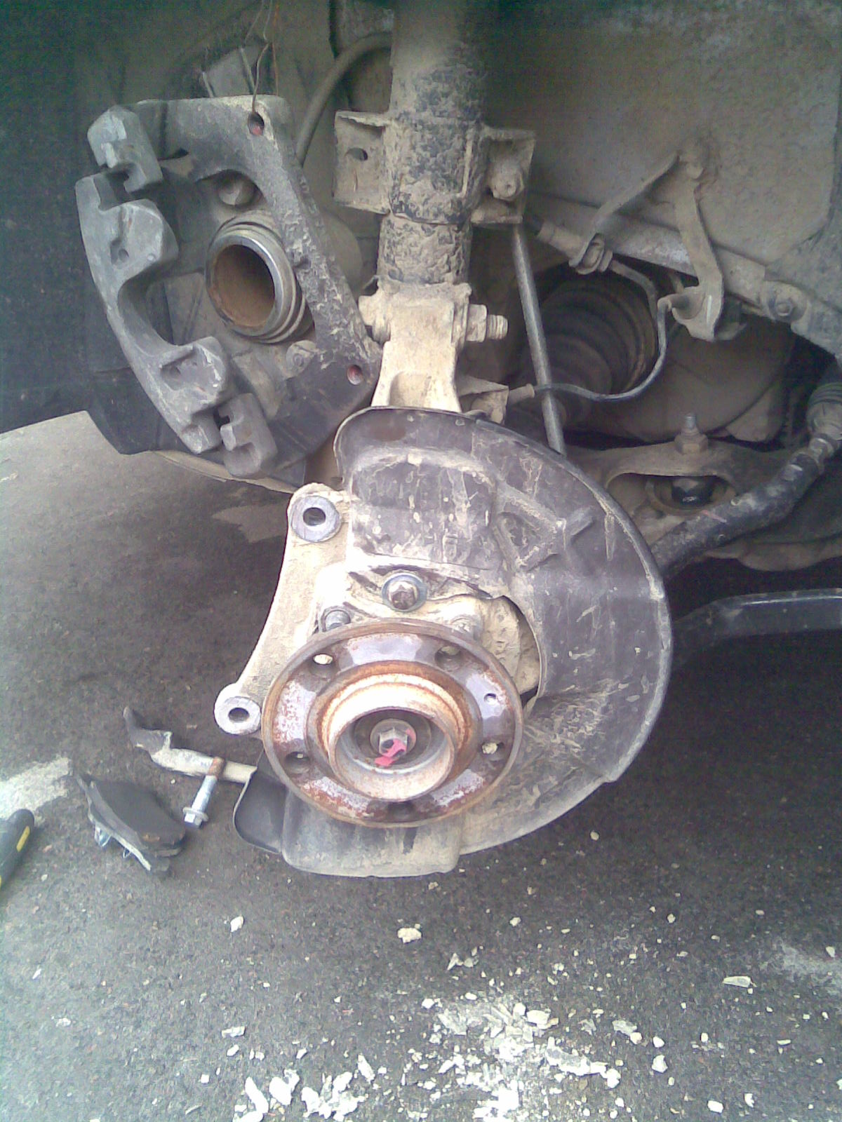

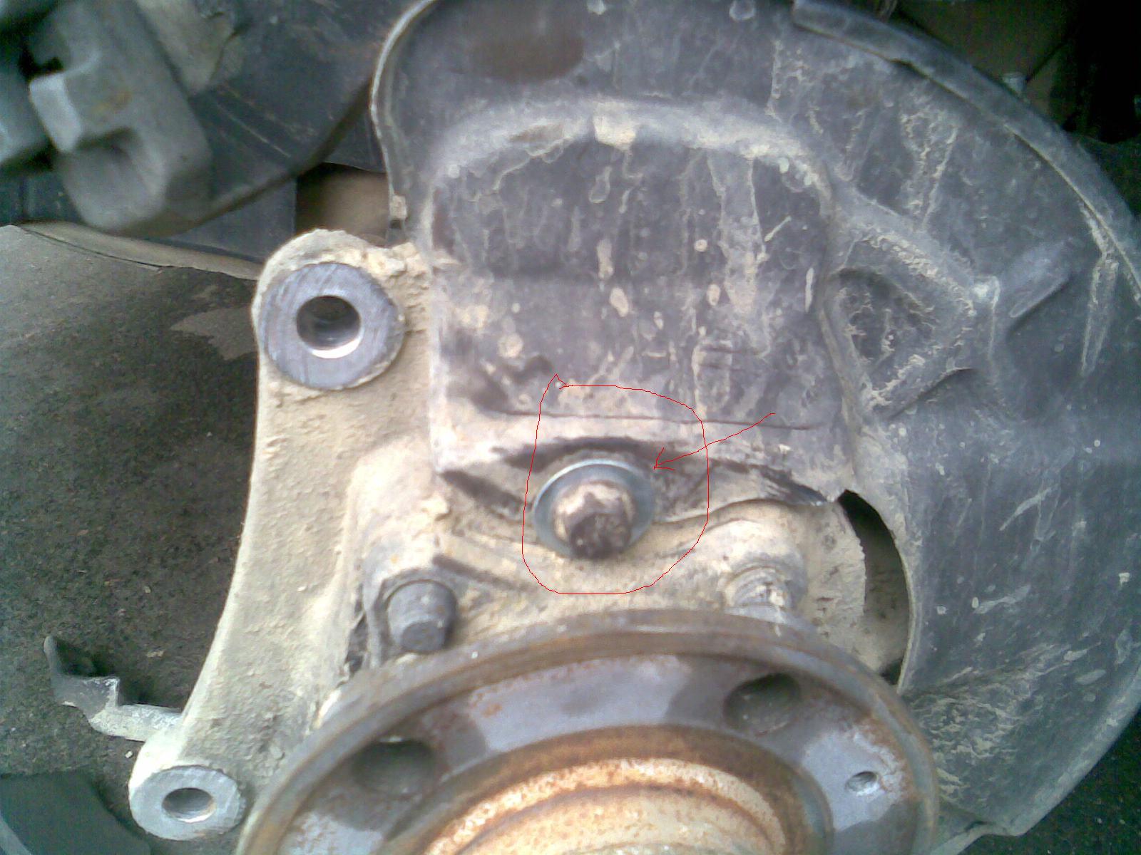

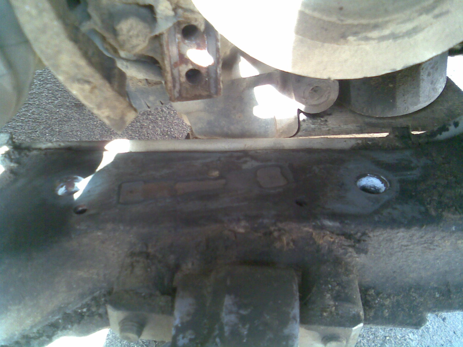

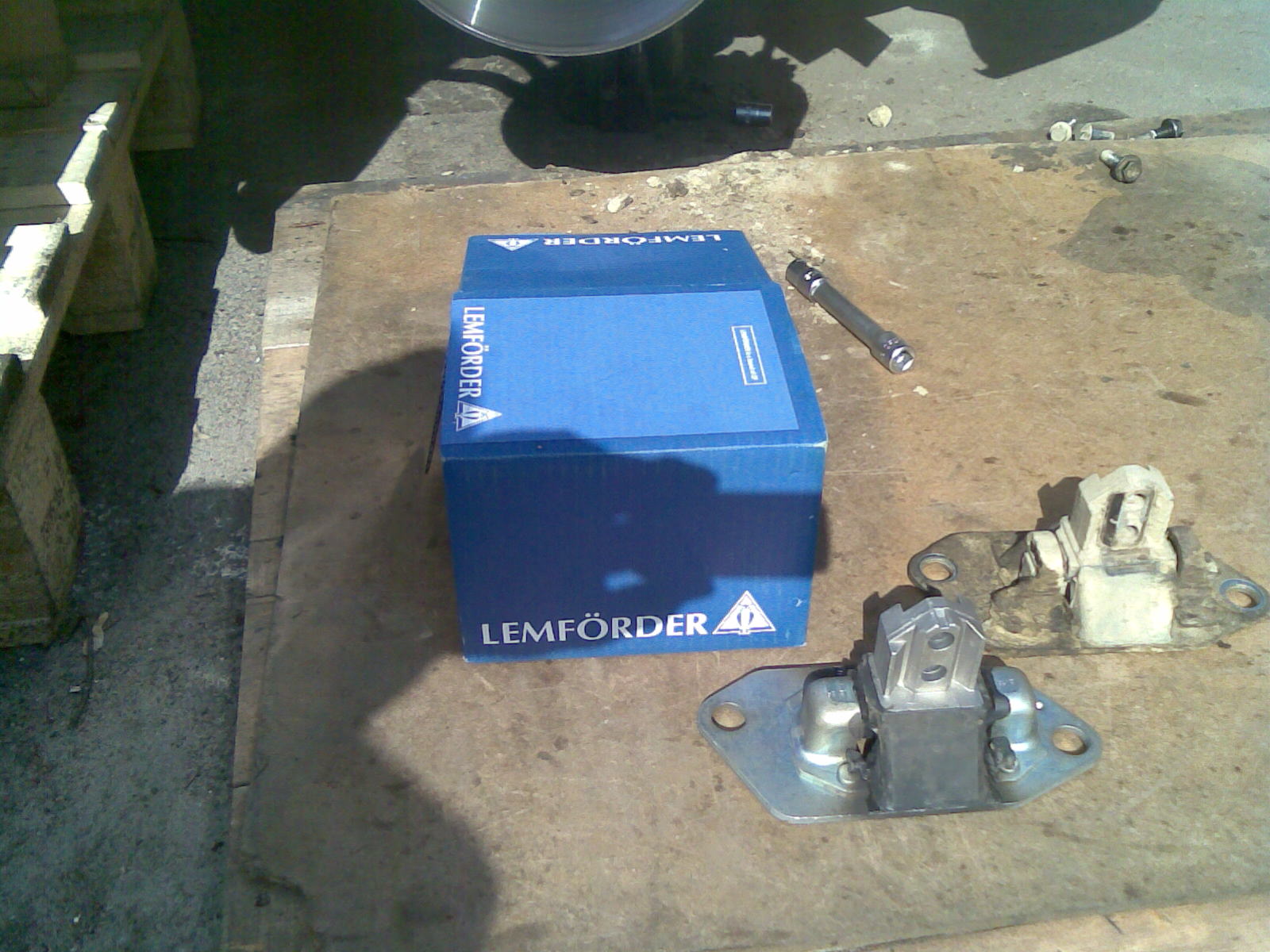

Повідомлення vitalik k » Нед травня 04, 2014 12:05 am

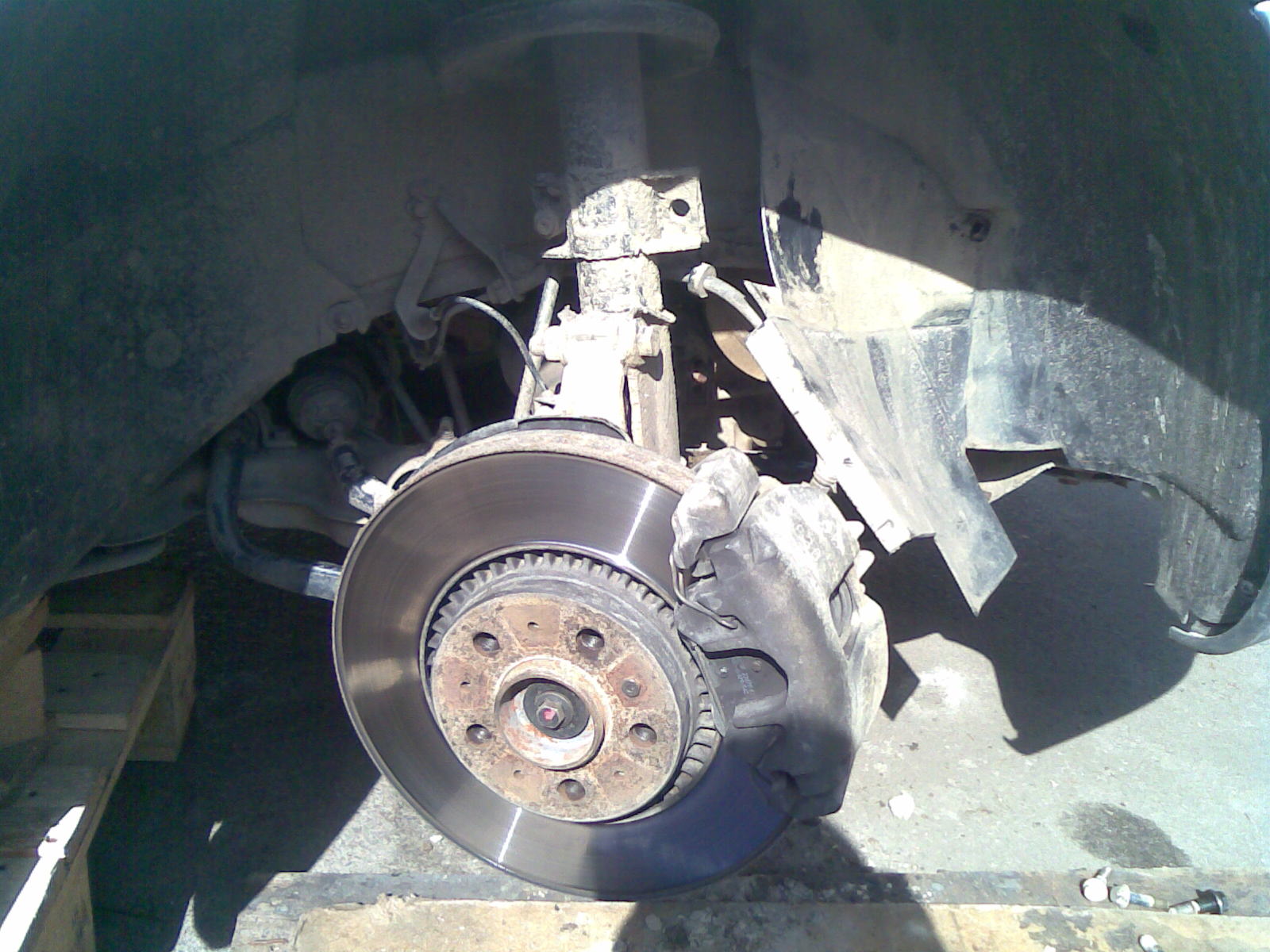

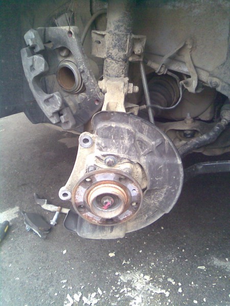

Продолжим, ревизия тормозов, ступиц, стоек и приводов. Переборка приводов с заменой смазки, подпитка подшипников ступиц свежей смазкой (люфтов нет но ход был сухой). Нашолся дребезг с передка, треснули от вибрации грязевые щитки тормозных дисков в верхней части на обеих сторонах. Прижато шайбой большего диаметра. Реанимация водительского сидения, было провалено. Треснула передняя подушка двигла будем менять. Помылись, полирнулись.
Повідомлень: 1353
