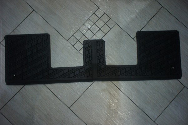

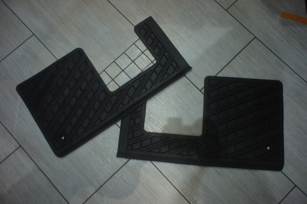

Повідомлення Blood_Omen » Сер листопада 16, 2016 6:29 pm

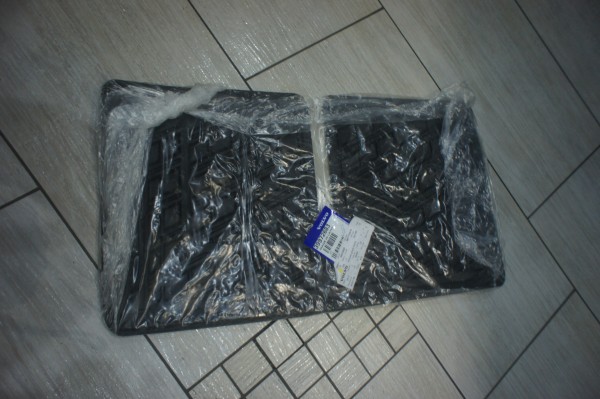

Приехали, заказанные ранее, оригинальные зимние составные коврики на третий ряд. Кстати, производство Латвия. Покупал в Winner на пр-те Степана Бандеры 24Д. За одно, приятно удивили бесплатной мойкой автомобиля.

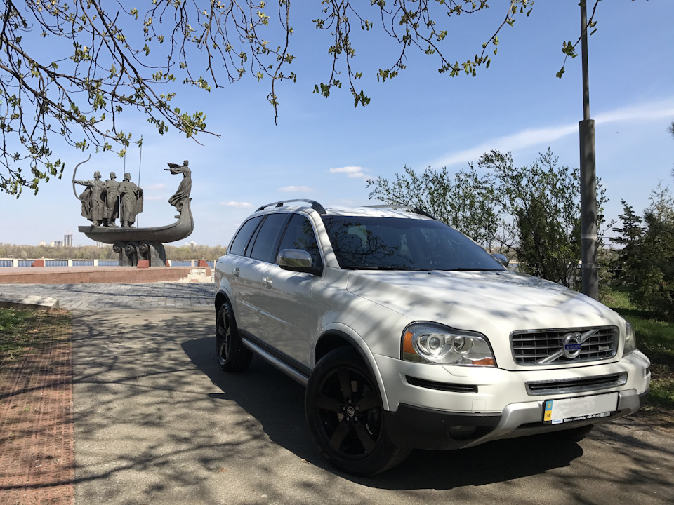

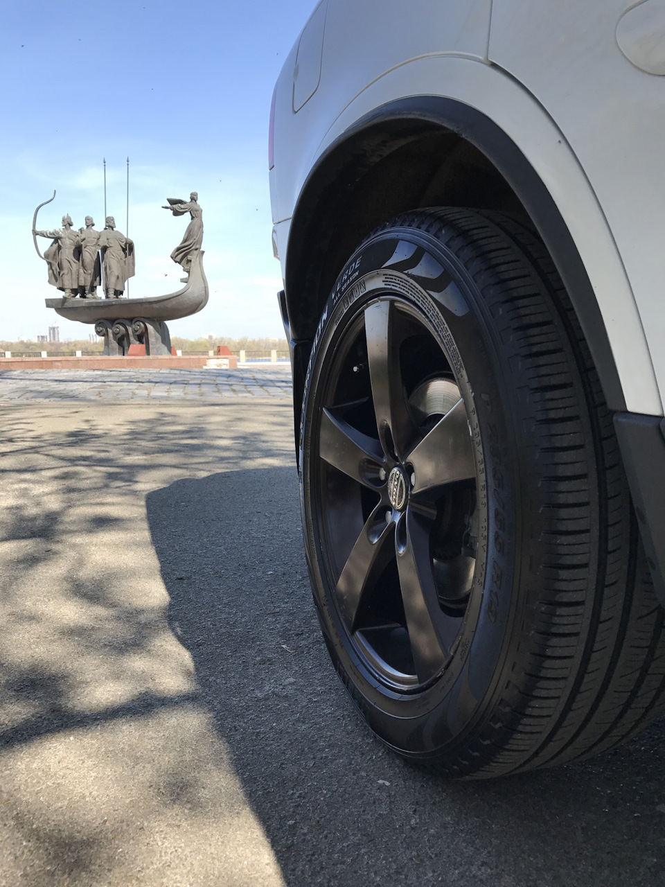

19" диски и летняя резина

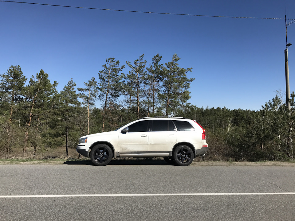

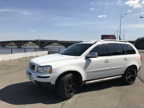

Повідомлення Blood_Omen » Вів квітня 11, 2017 1:53 pm

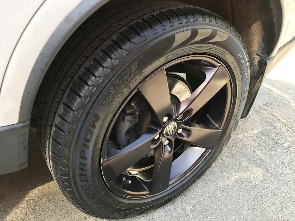

Прикупил себе 19" диски и всесезонку на лето. Модель дисков не подскажу, хрен его знает, а вот резина pirelli scorpio verde all season 235 55.
И поменял титульную картинку БЖ на такую:
Re: XC90 R-design '2010 3.2 Blood Omen's бегемотик Милан
Повідомлення Merlin » Вів квітня 11, 2017 2:16 pm
Ничего так, симпатично.
теперь надо Газ ставить :viking:

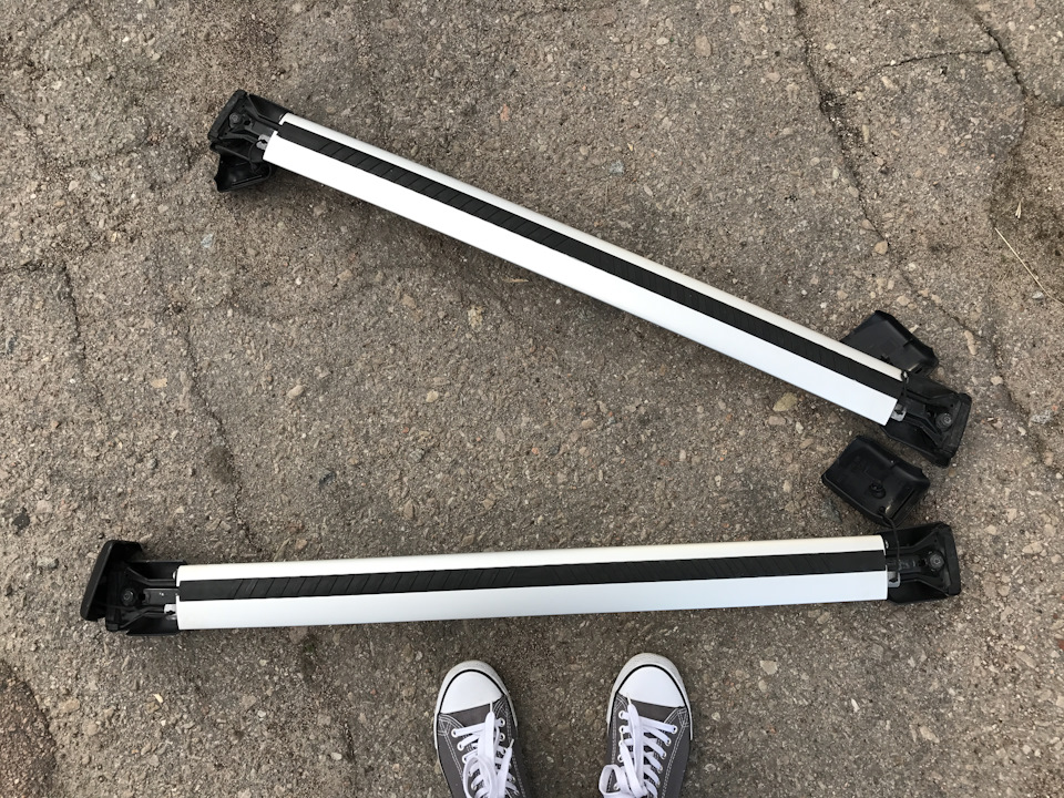

Поперечины на крышу

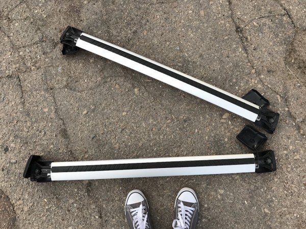

Повідомлення Blood_Omen » П'ят квітня 14, 2017 11:46 pm
Купил давно, но в лучшем клубе не отмечал.

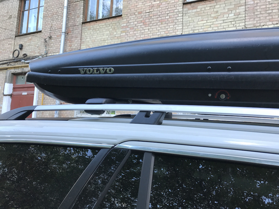

Thule Spirit 1600 XT

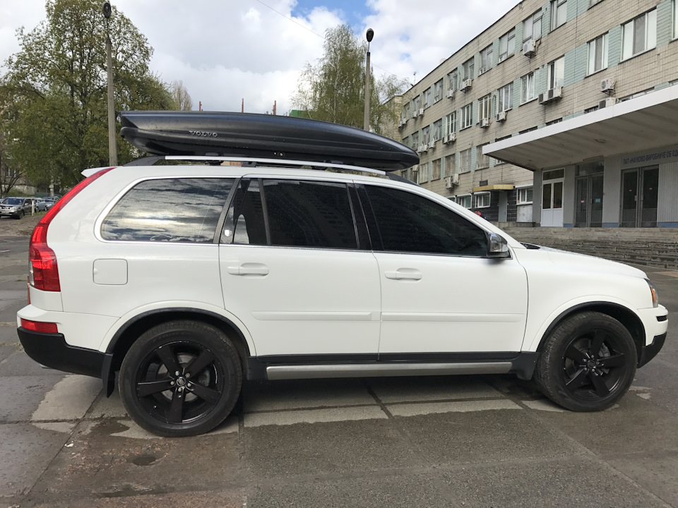

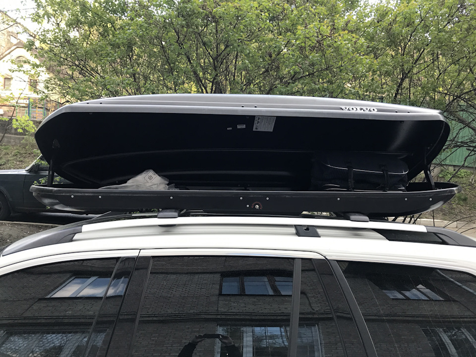

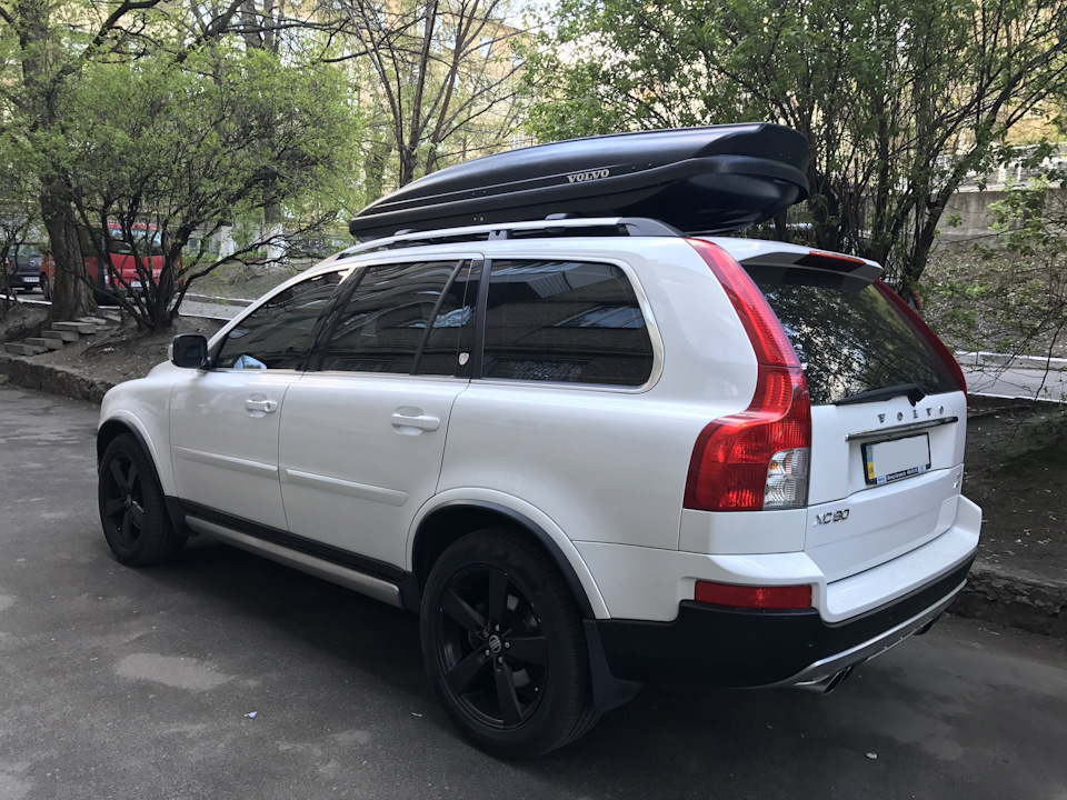

Повідомлення Blood_Omen » Суб квітня 15, 2017 12:54 pm
Прикупил для дальних поездок родной вольво бокс на крышу. Он же Thule Spirit 1600 XT, только с наклеенными буквами Volvo. Пока будет жить так, а там посмотрим, может в белый цвет передую.

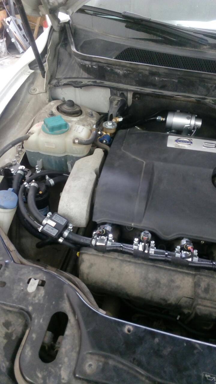

ГБО

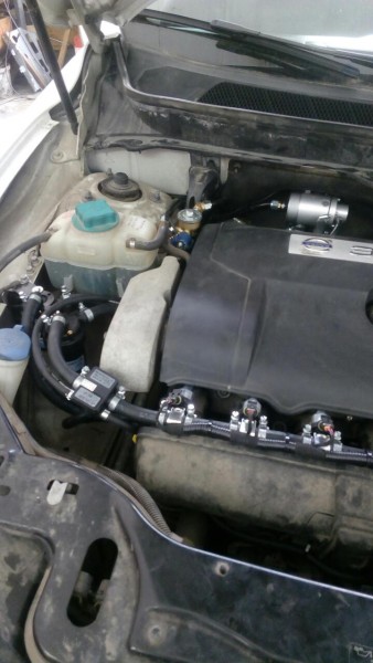

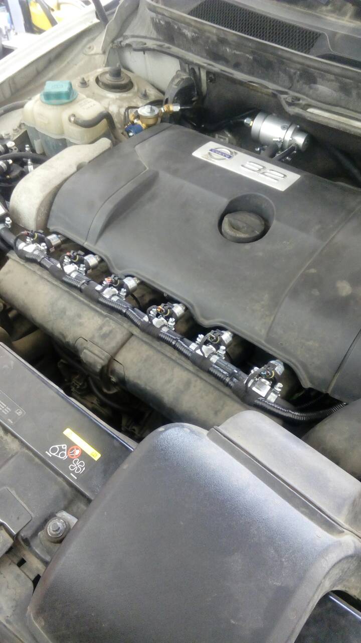

Повідомлення Blood_Omen » П'ят червня 30, 2017 12:25 am

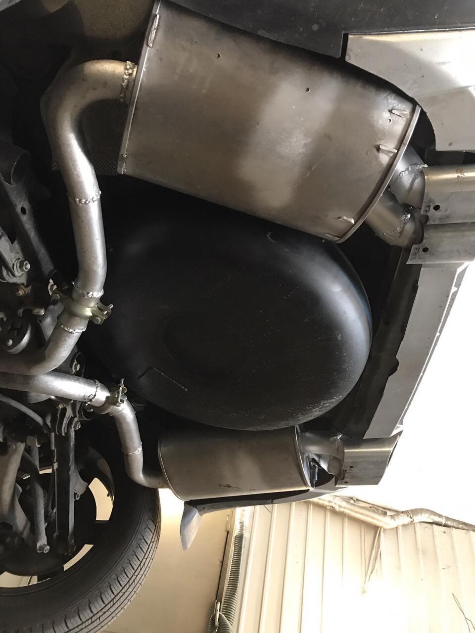

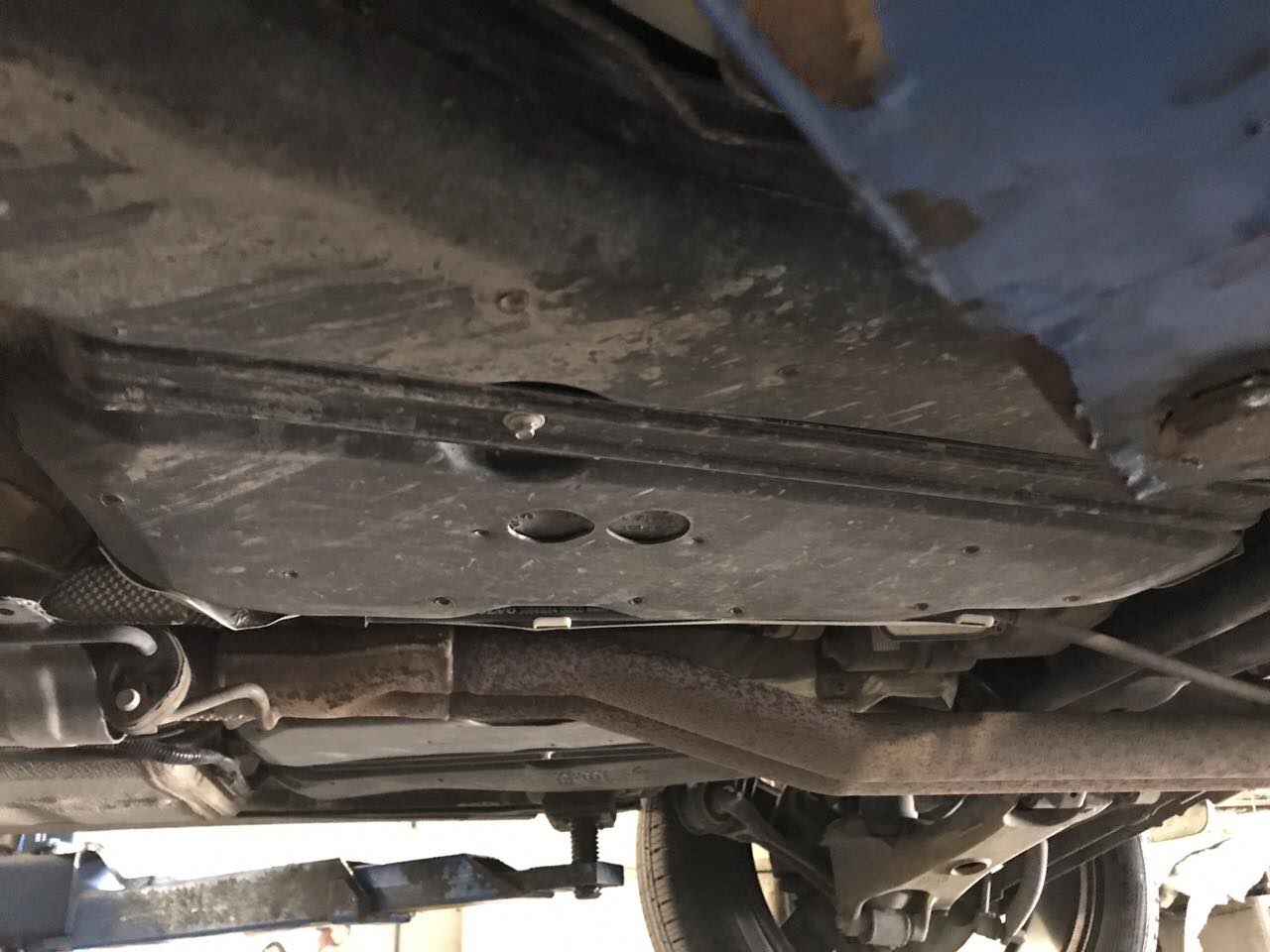

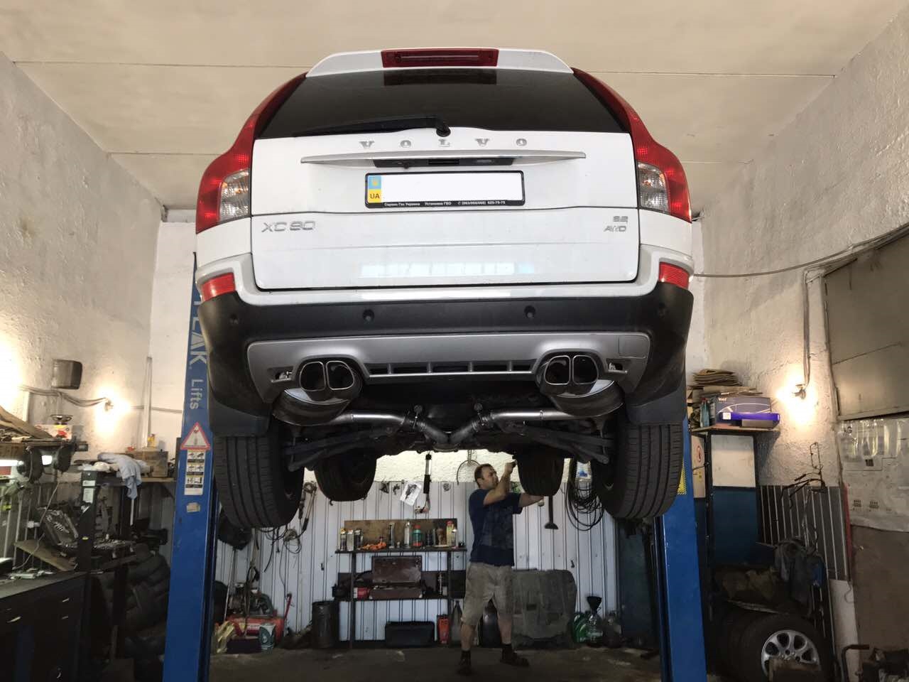

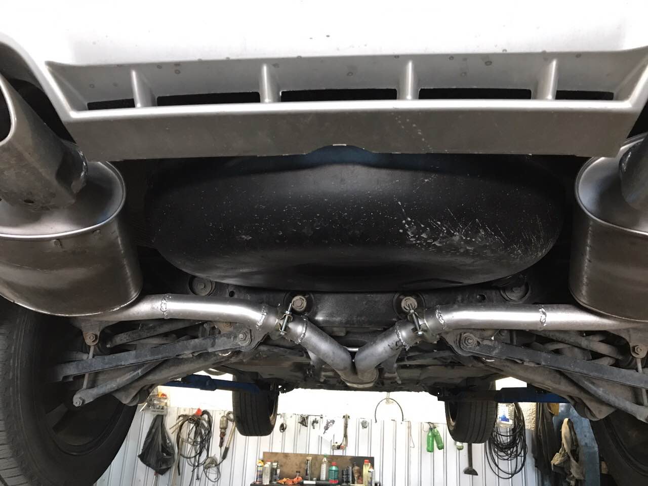

После зимнего путешествия в Карпаты закралась мысль, что замахался я заправлять автомобиль бензином. Весной как-то было не до этого т.к. купил диски, резину, бокс на крышу, рейлинги, а троим моим карапузам без папиного финансового внимания никак. И вот к лету созрел. Благо, друзья работают на Сервис Газ Украина (@ServiceGasUkraine) и всегда готовы помочь, за что им огромное спасибо. От идеи переноса аккумулятора влево над глушителем и вырезания полки сразу отказался т.к. жалко машину да и выхлоп R-Design выведен на 2 стороны, что затрудняет подобный вид установки, потому решили поставить небольшой балон между глушителями немного развернув их для удобства. Установили все аккуратно и быстро. Газовую трубку с проводкой спрятали в потай к бензиновой. Все в гофрочках, без соплей и хаоса. Установщики вежливы, опрятны. Сиденья закрыли одноразовыми защитными чехлами и бросили на коврик бумажку для ног. Кнопку попросил поставить возле родных кнопочек снизу возле ручки селектора коробки. Заправочник в лючок бензобака как и на предыдущих автомобилях, на которых, кстати, газ устанавливал Михаил (Dr.Evil) все из того же Service Gas.
Оборудование:
Электроника - Zenit PRO OBD
Редуктор - HL Propan compact
Форсунки - Hercules (аналог Dymco, тот же завод, делает под другим брендом).
Баллон - Tugra Makina 57 литров
Качеством доволен, огромное спасибо ребятам из Service Gas Ukraine, особенно Мише (Dr.Evil), Константину, Диме (Yusch) и его команде. На мой взгляд, это лидеры на рынке ГБО в Украине. Рекомендую. Знают свое дело и уважают своих клиентов. А главное, что ни одна клипса не пострадала, if you know what I mean :P

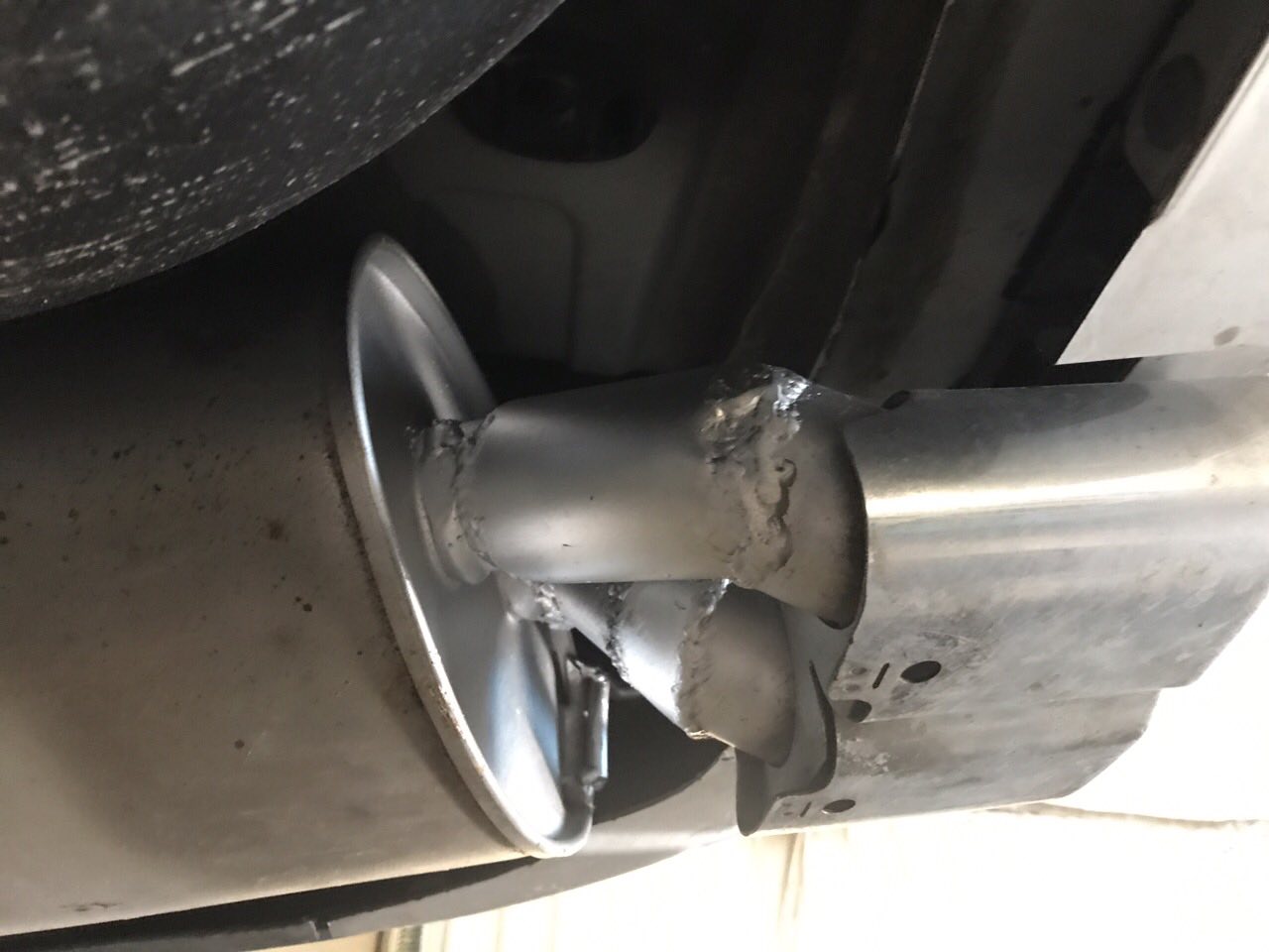

газ поставлен отлично вопросов нет,но сука сварочный шов на насадках это ты сам что ли?
Повідомлення Blood_Omen » П'ят червня 30, 2017 1:30 am
Алежон написав:сварочный шов на насадках это ты сам что ли?
Это так сварили. А что со швом не так ?
Повідомлення Merlin » П'ят червня 30, 2017 5:39 am
Ну типа не красиво. но как в том анекдоте, он не должен стоять, он должен блестеть. :-D
Повідомлення Yusch » П'ят червня 30, 2017 10:48 am
Алежон там надо видеть на фото не все видно, что бы сохранить штатный выхлоп пришлось очень сильно пое..ться

Повідомлення volvoff » П'ят червня 30, 2017 8:28 pm
Yusch написав:Алежон там надо видеть на фото не все видно, что бы сохранить штатный выхлоп пришлось очень сильно пое..ться
просто к трубам насадки нормально приварить можно?!!!!!!!или и так сойдёт?(((

А пан volvoff профессиональный сварщик? Может собрать такую систему из кусочков лучше? Могу предоставить техстанцию с оборудованием когда скажете...

Да,могу собрать с кусочков лучше,даже без вашего оборудования.А вы если предоставляете услуги(по бешенному прайсу),то хоть делайте это качественно)))

Повідомлення solohino » П'ят липня 07, 2017 12:52 pm
Blood_Omen написав:
Посмотри картинки в Гугле "сварочные швы",сам поймешь... :D У меня когда полуавтомат "куякнулся",тоже почти так же "насирал",может углекислота закончилась...но это уже другая тема.
Повідомлення Dr.Good » Пон липня 10, 2017 8:18 am
Варилась система на автомобиле, в условиях ограниченного пространства. Туда рука с трудом пролазит, не то, что сварочный рукав.

Повідомлення Merlin » Пон липня 10, 2017 11:00 am
О, тогда щас прийдут люди и расскажут что надо было всё разобрать, снять, и варить в идеальных условиях.
Ну а чё? трудно было пол машины разобрать? :-D

Повідомлення solohino » Пон липня 10, 2017 5:06 pm
Merlin написав:О, тогда щас прийдут люди и расскажут что надо было всё разобрать, снять, и варить в идеальных условиях.
Полмашины?Ну если трусы через голову одевать,то оно может и так...Как по мне,все очень просто там можно было снять-поставить,а вот фактор лени,явно сыграл не последнюю скрипку,да и то,на снятой выхлопной похоже были бы швы не на много лучше,ну да что уж теперь...Я детей своих к примеру учу:"Кто хочет,тот ищет возможность,а кто нет,тот ищет причину". :D
