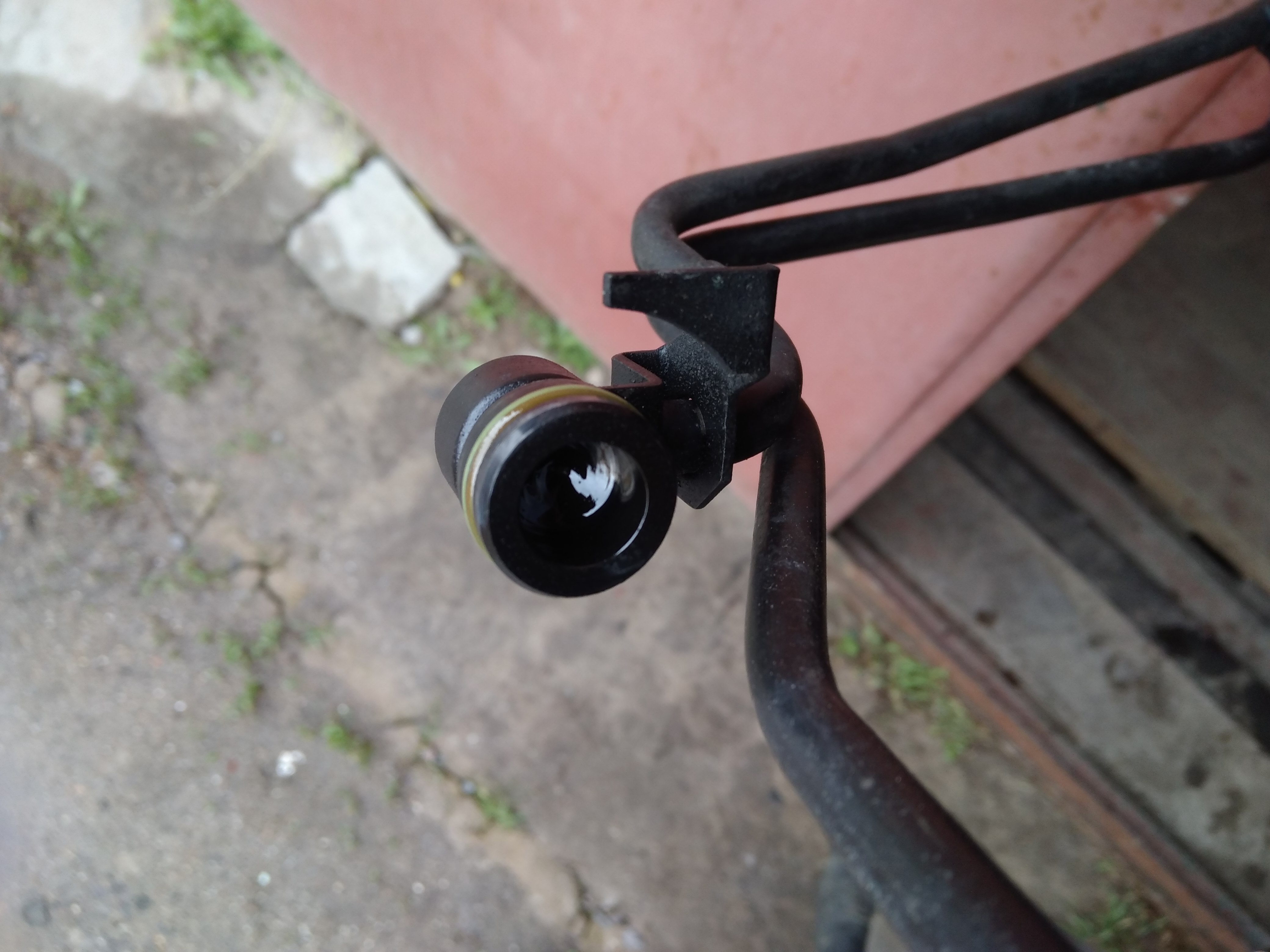

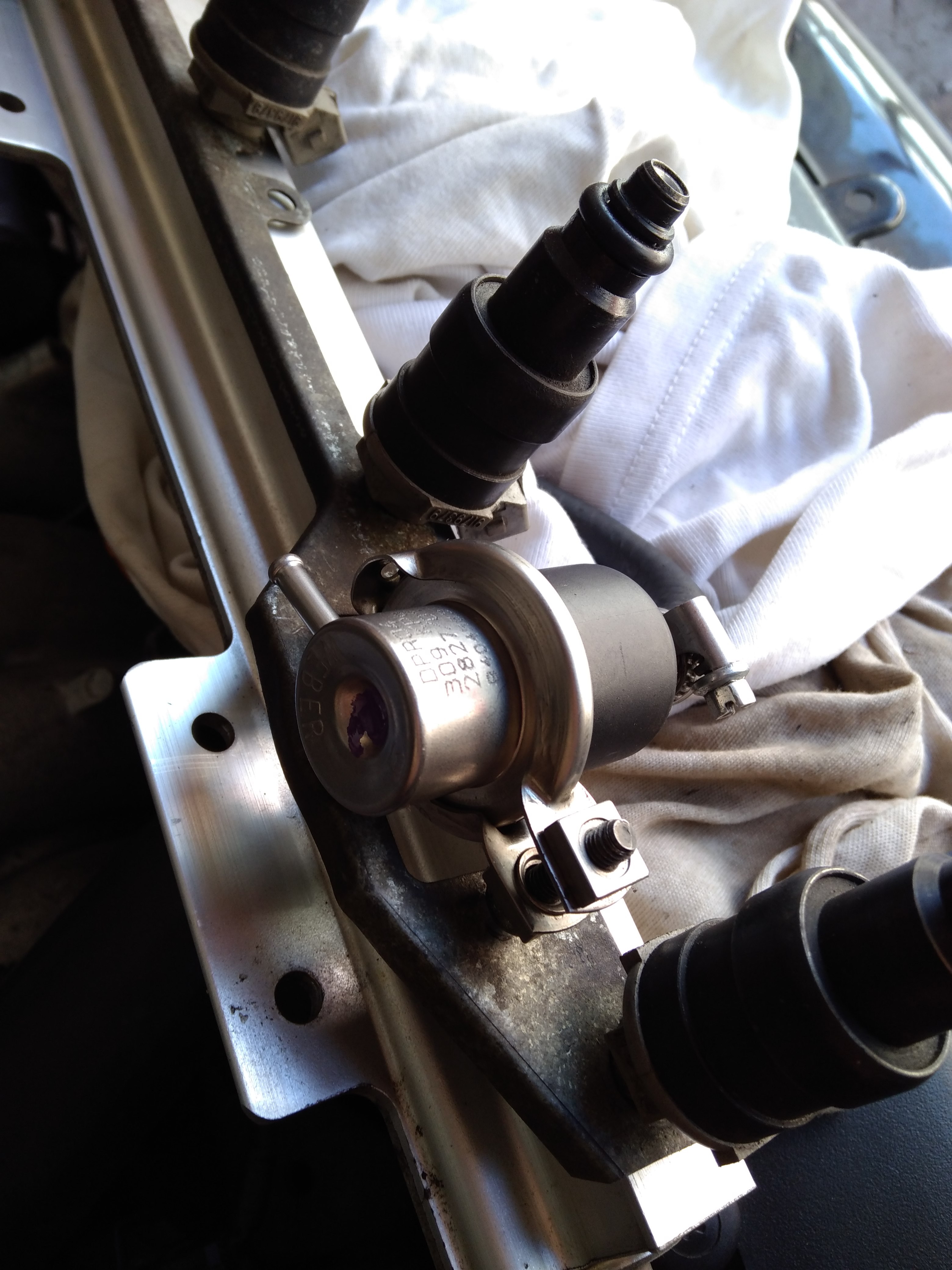

Чекаю на рідний клапан. Бош Олексій забрав. Походу , там в кінці рампи не має виходу на трубку обратки(просто заглушка). Треба міняти рампу з виходом на обратку... Плюс з трубками потім бавитись. Одним словом, пішов шляхом найменшого опору.

Я такого еще не видел, зачем тогда делать трубку непонятно.

Да то что безобраточная система это понятно, но зачем делать трубку если там стоит глухой штуцер, еще хрен с ним если на конце заглушили, но вначале...
В 940 якось все лаконічно й продумано. Тут трохи не так...

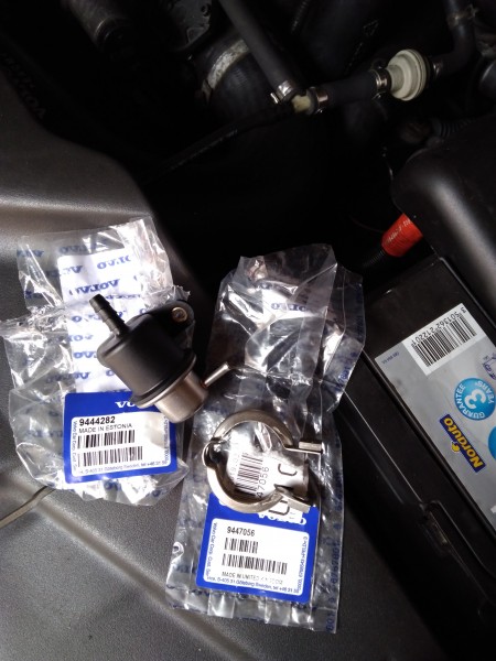

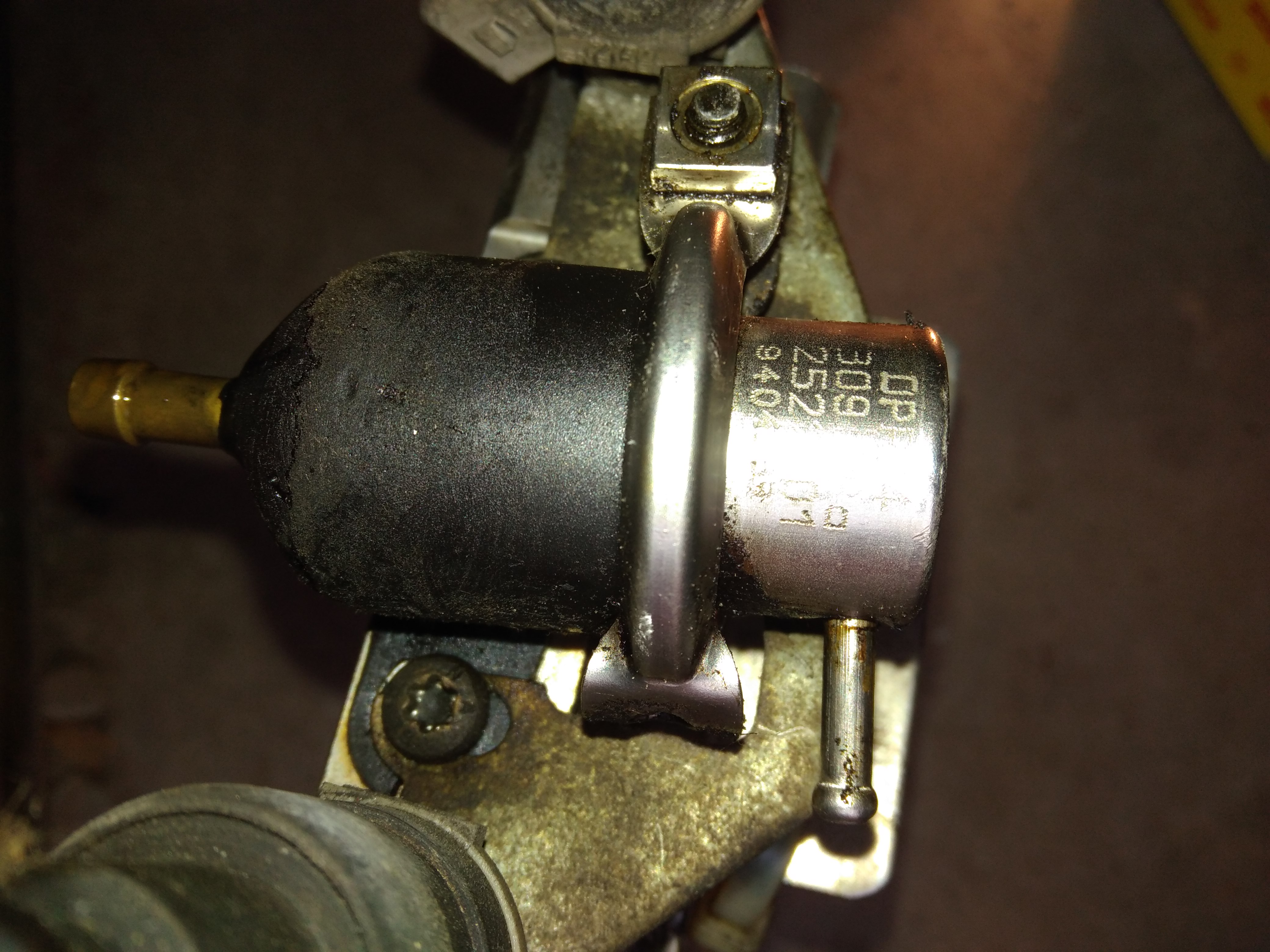

Повідомлення Dr.V » Суб червня 01, 2019 10:22 pm

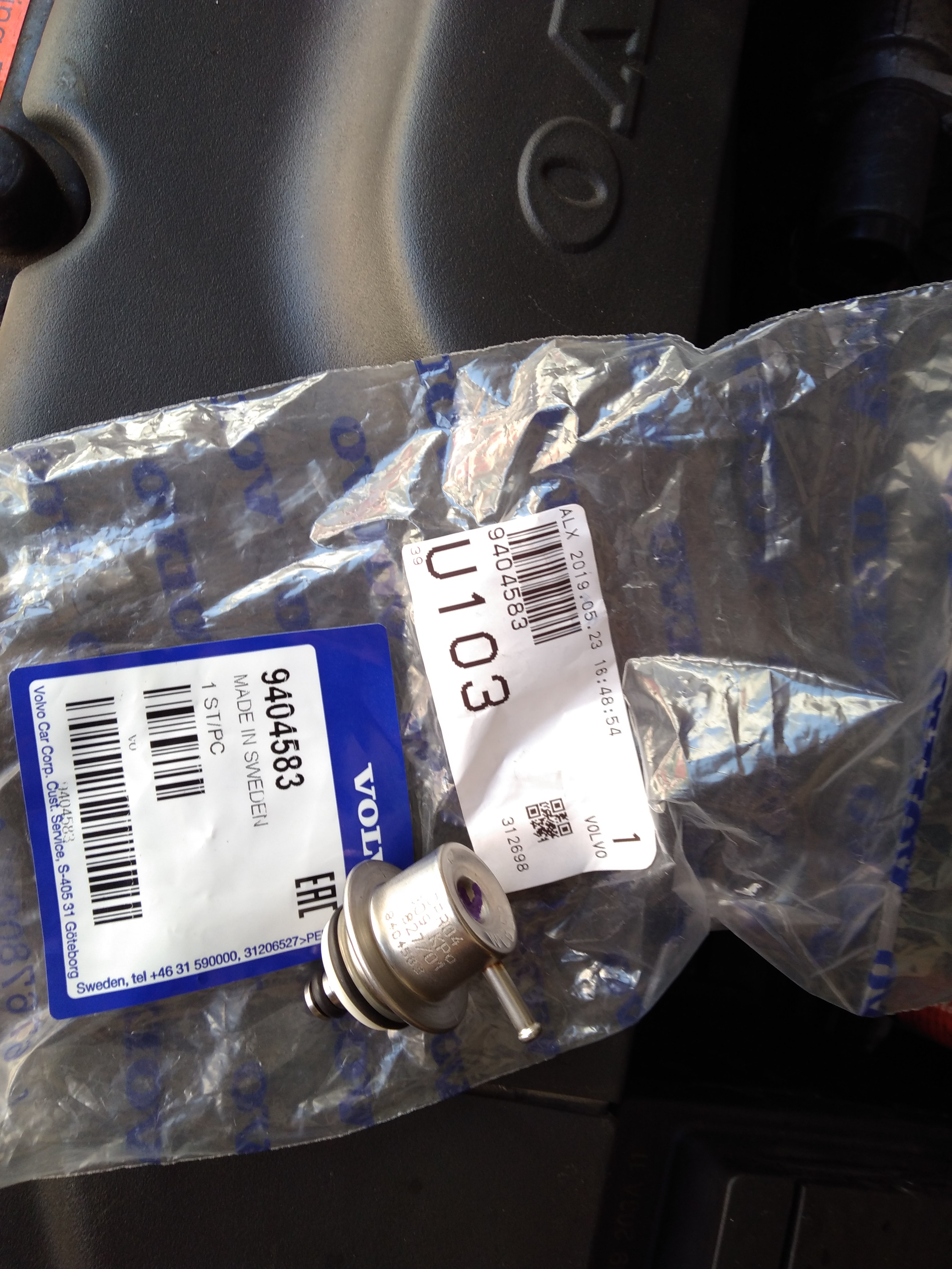

Косячок 1. З під заколхоженого перехідника клапана травило паливо. Все виглядало так. Як виявилось то і клапану там були гайки....

Re: V40 турбомалюк
Повідомлення Dr.V » Суб червня 01, 2019 10:28 pm
Через відсутність аналогів все прийшлось міняти в оригінал...

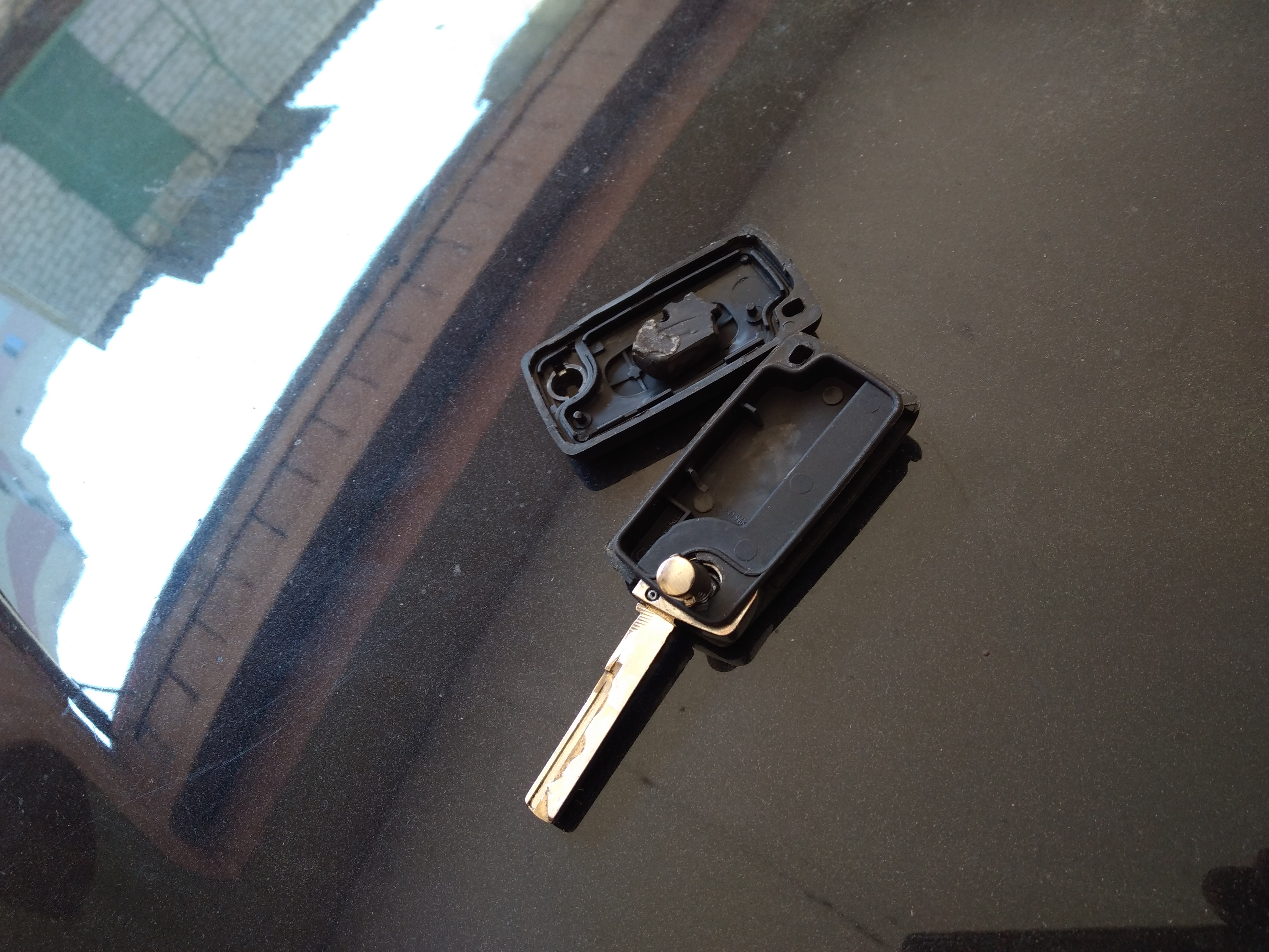

Повідомлення Dr.V » Нед червня 02, 2019 3:23 pm
Є ще одна заморочка.....
Висить помилка EFI-353
communication with immobilizer faulty signal.
Пробували скинути, чомусь не скидується. Сам іммобілайзер працює. Хтось в курсі, що тут не так, і як потушити чек?

Повідомлення Merlin » Пон червня 03, 2019 1:18 pm
Скорее всего он "Отшит" както.

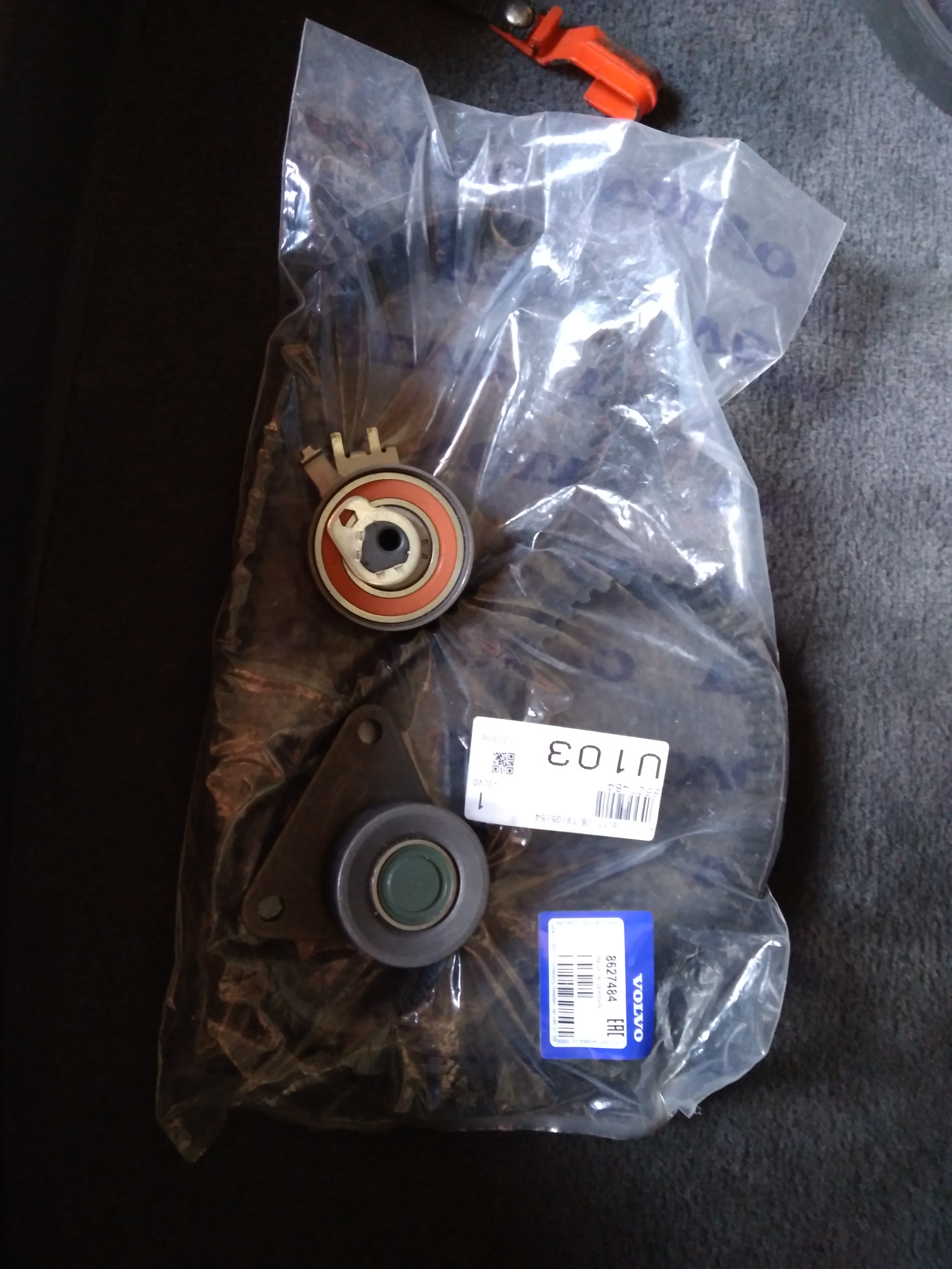

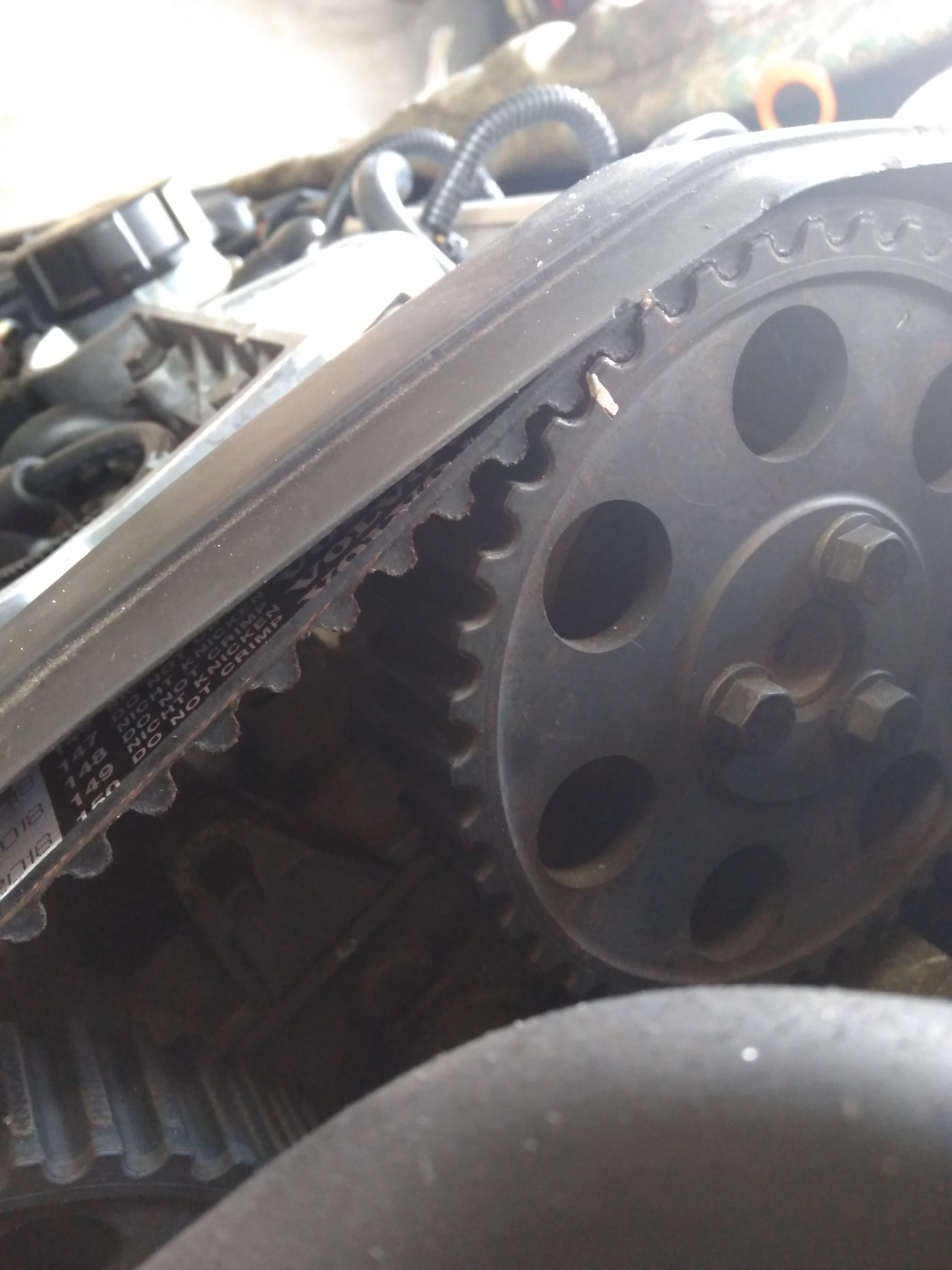

Повідомлення Dr.V » Суб червня 08, 2019 6:01 pm
Заміна ременя ГРМ.

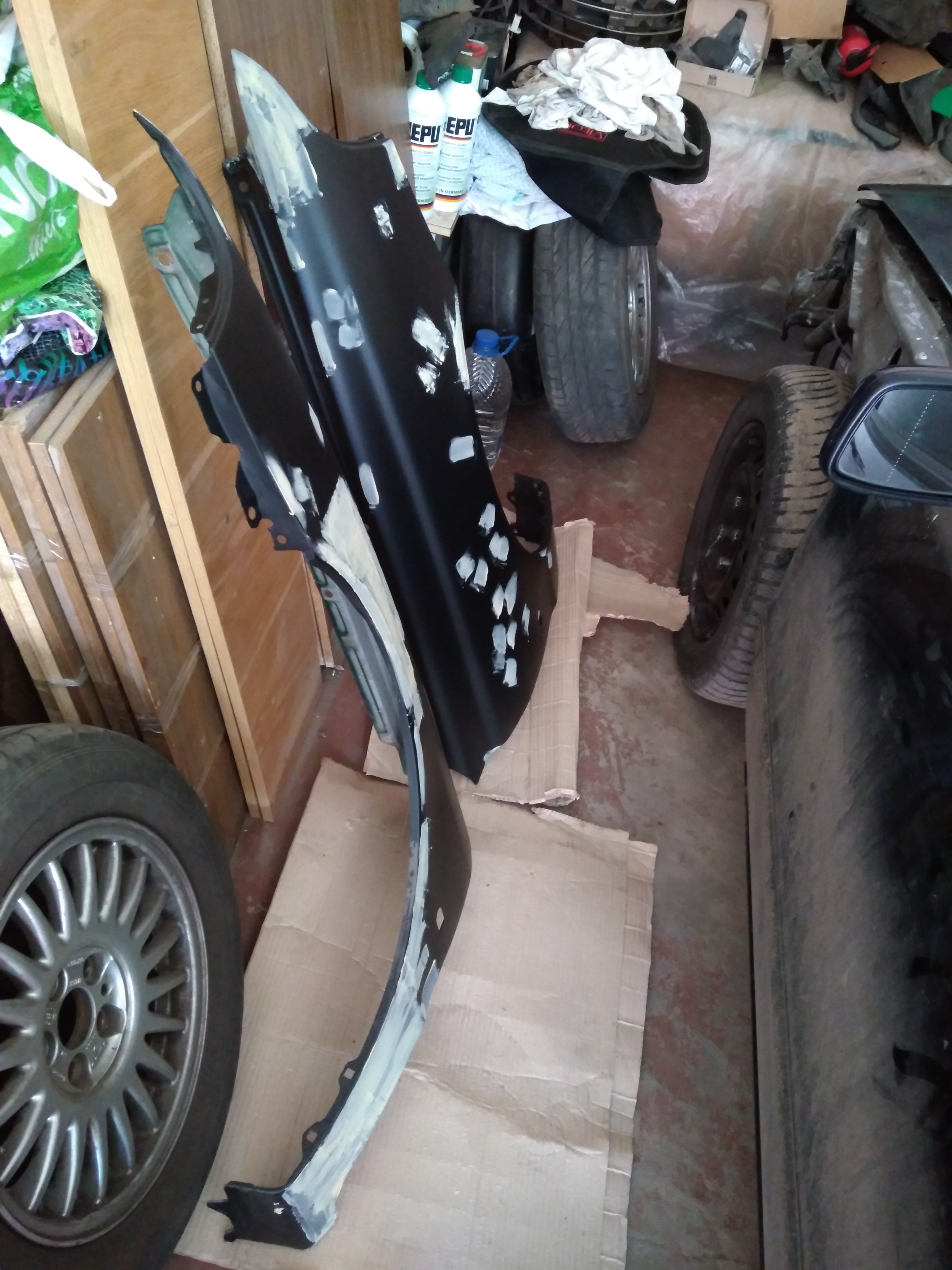

Повідомлення Dr.V » Суб червня 15, 2019 11:33 pm

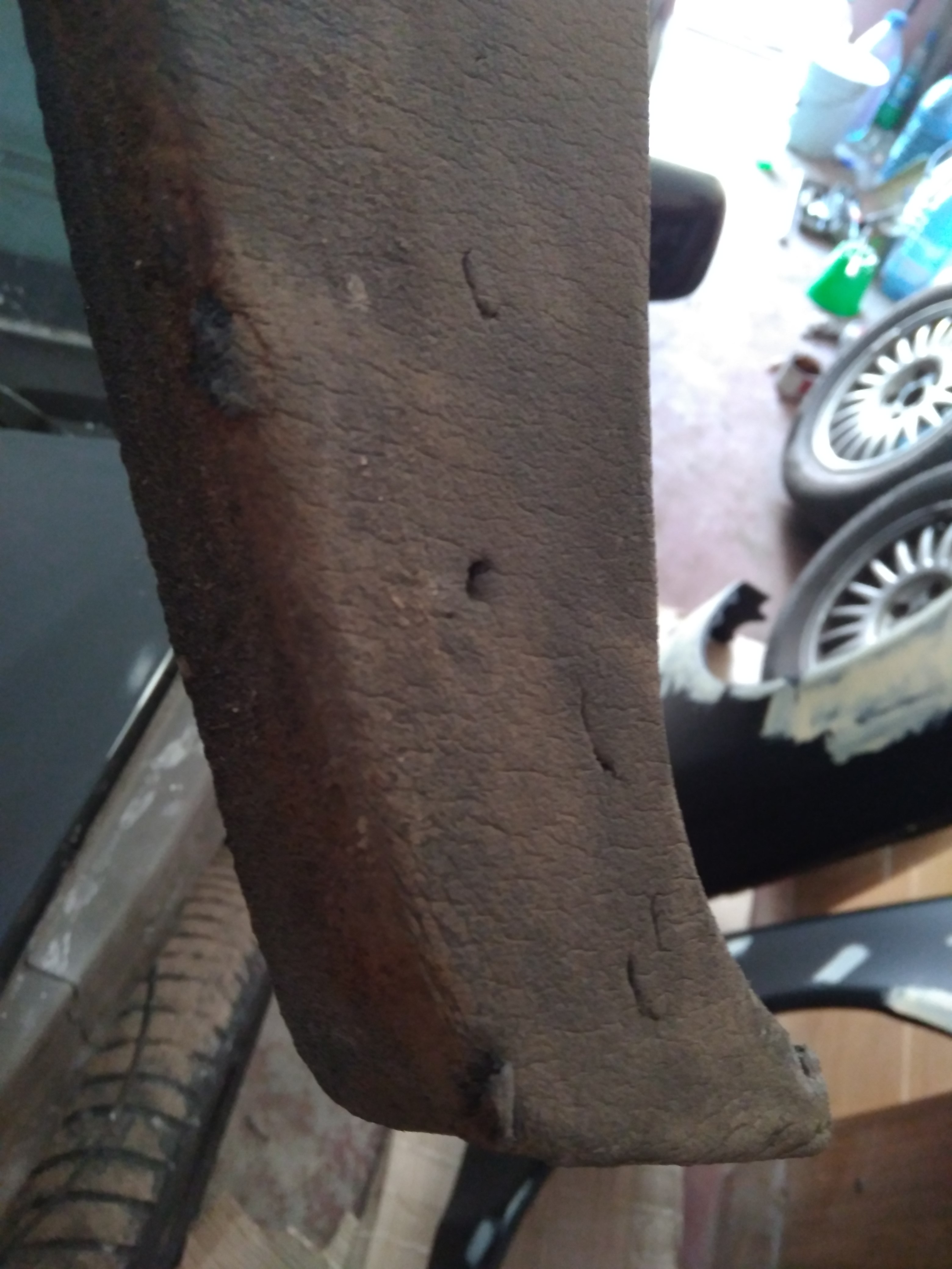

Наводимо порядок з передніми крилами. Цікаво для чого вольво- інженери ці мочалки всунули в кармани передніх крил? Напевне ,все-таки, їх туди поставили вольво-комерсанти.....

Повідомлення Алежон » Нед червня 16, 2019 8:08 am
инженеры митсубиси
Re: V40 турбомалюк
Повідомлення Dr.V » Нед червня 16, 2019 9:12 am
Алежон написав:инженеры митсубиси
:). Можливо є сенс їх не ставити?

Re: V40 турбомалюк
Повідомлення Алежон » Нед червня 16, 2019 10:48 am
Dr.V написав:
не знаю но это завод
Re: V40 турбомалюк
Повідомлення Dr.V » Нед червня 16, 2019 1:08 pm
Алежон написав:
Dr.V написав:
Тоді зал'ю все добре мовілем. Й залишу їх.

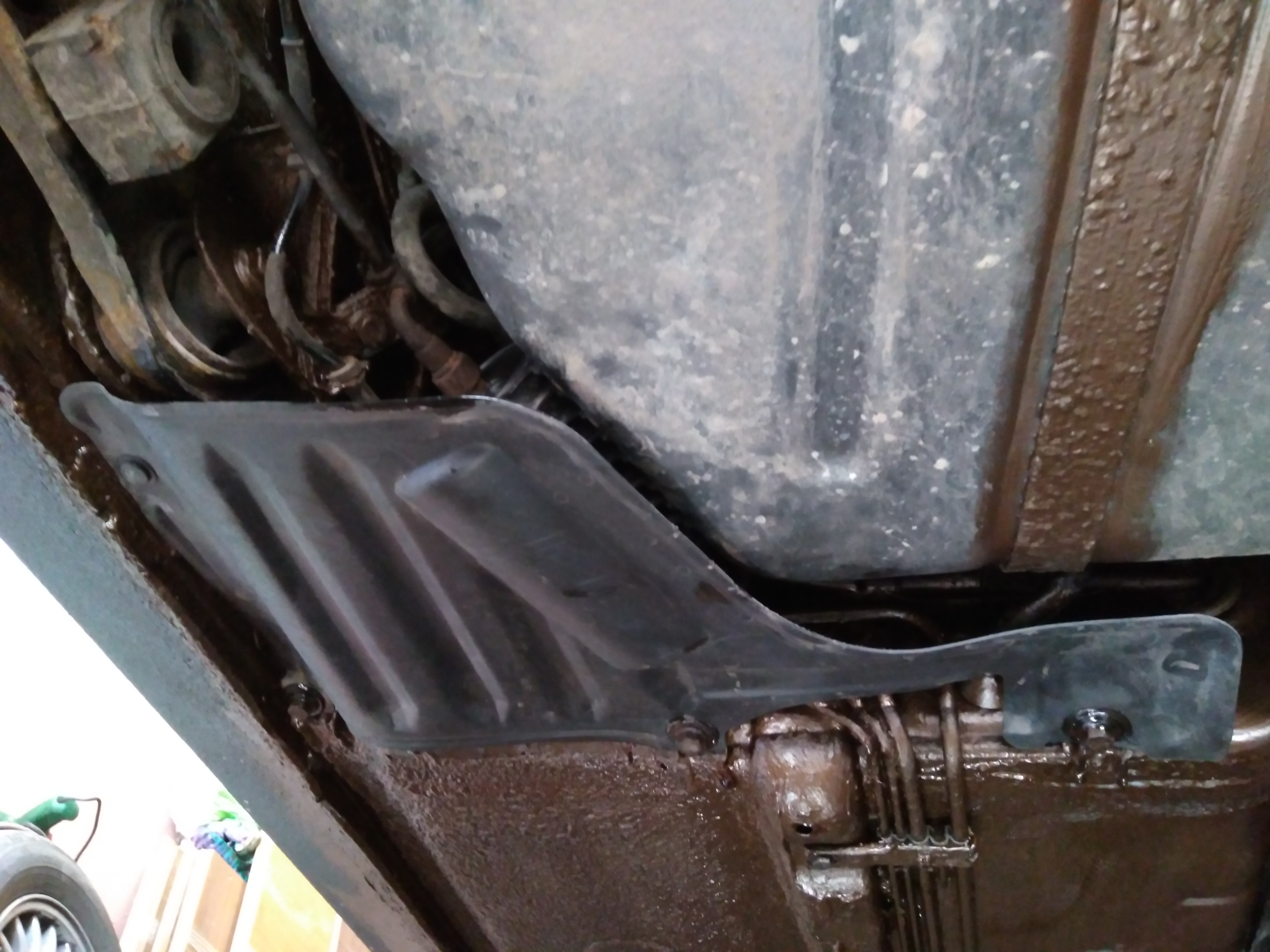

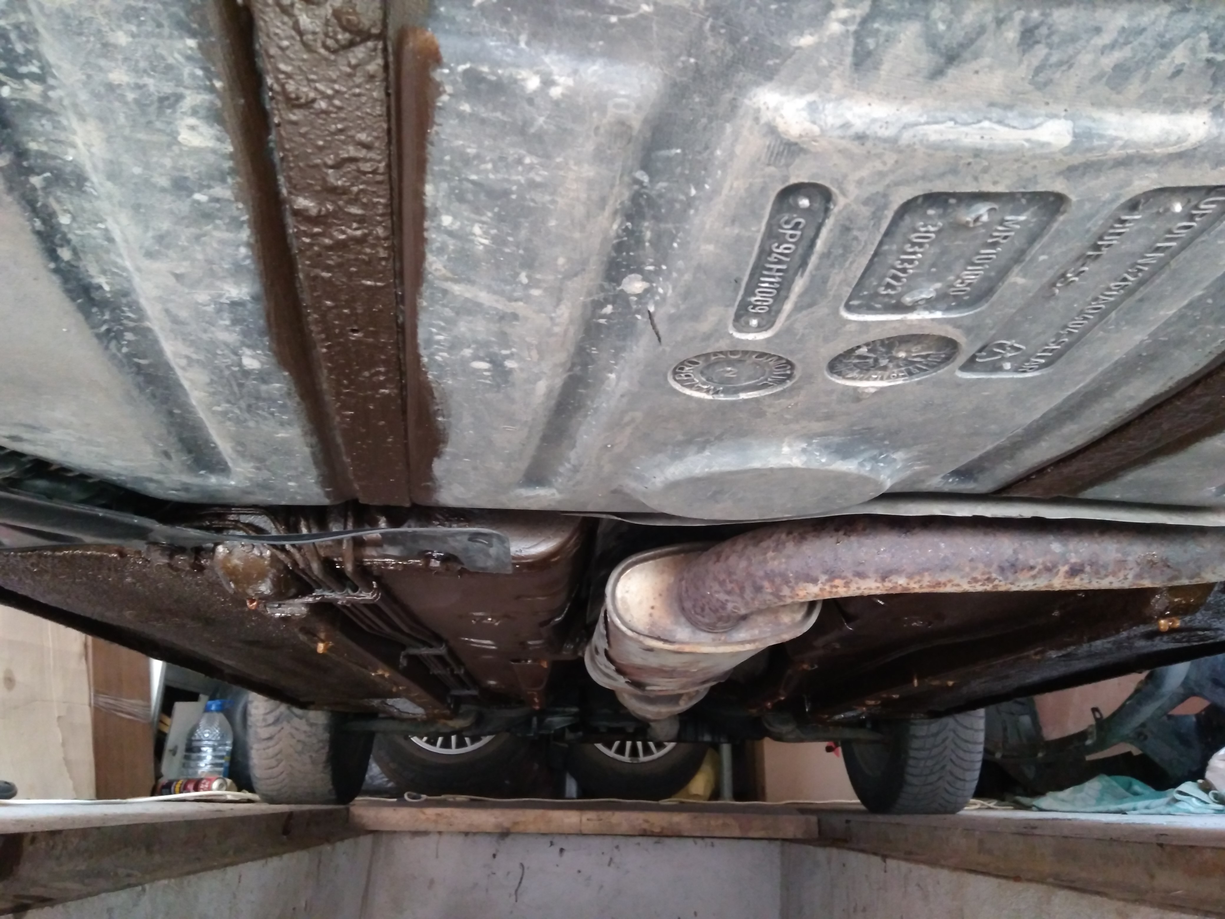

Повідомлення Dr.V » Суб липня 20, 2019 9:55 pm

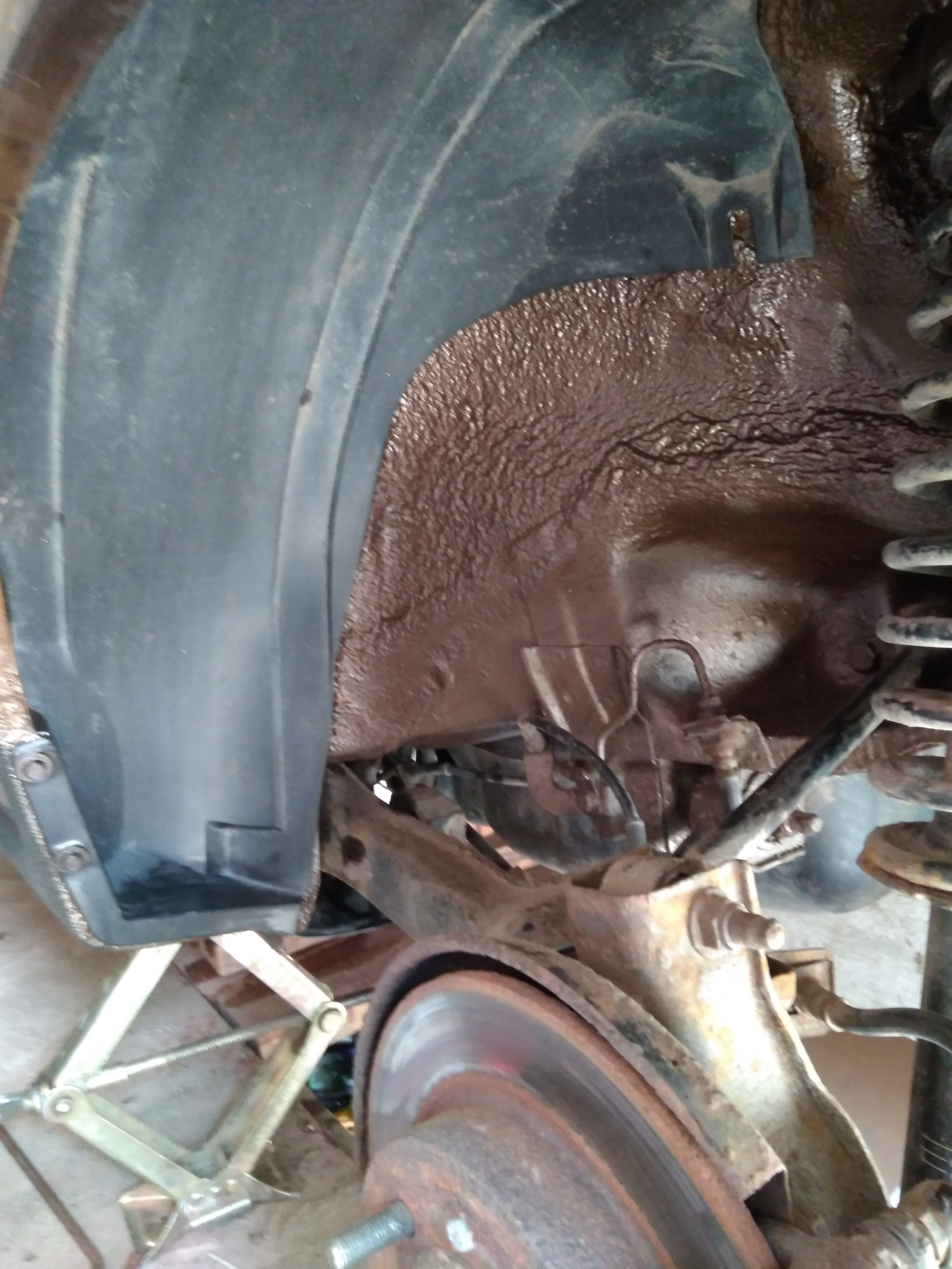

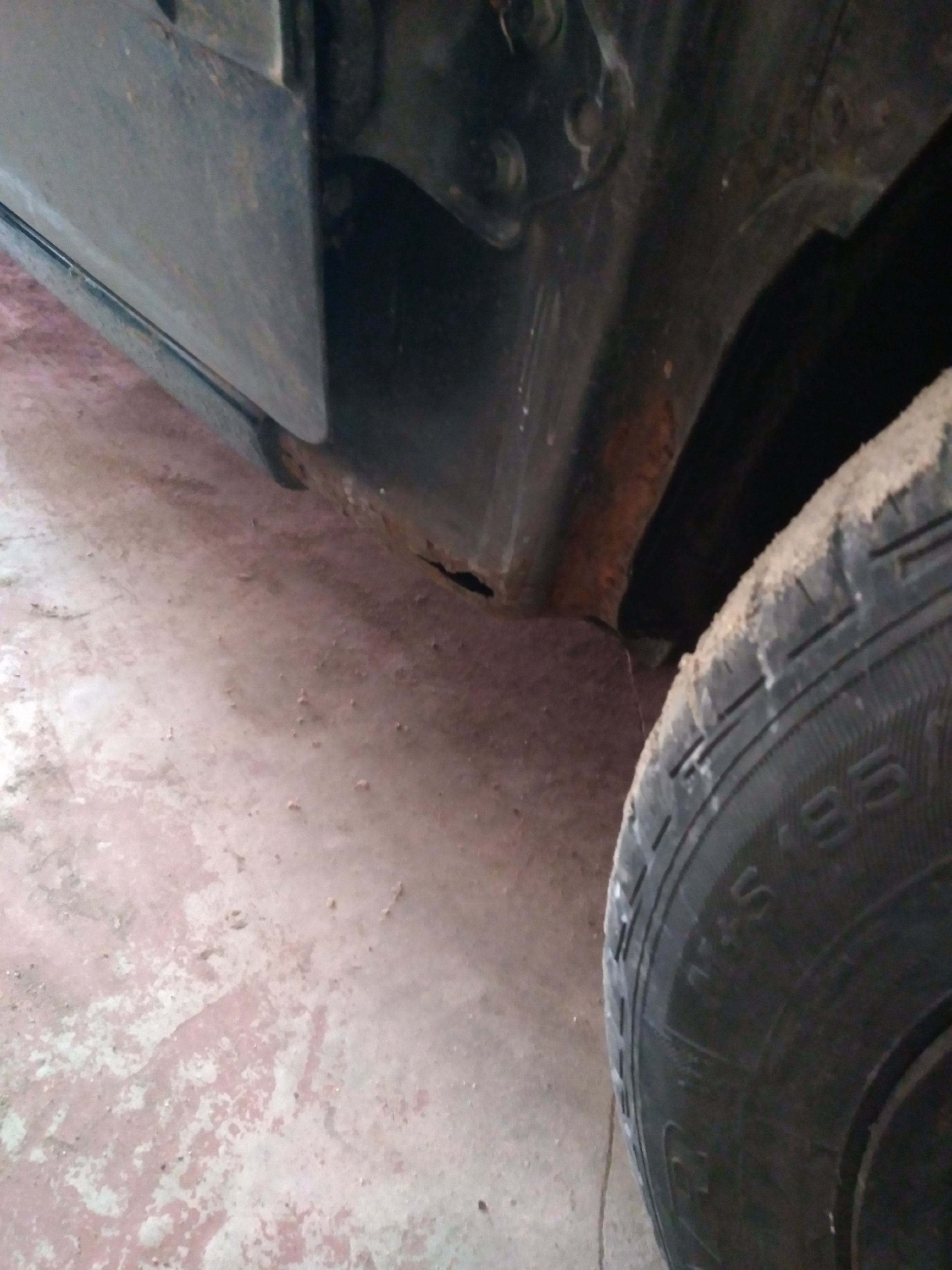

Замазав днище любимим Велкором. Всі пазухи задув мовілем. Правда під задньою банкою глушника не зміг добратись до днища. Чекаю на прокладку для її фланця й буду знімати, щоб обробити дно й там...

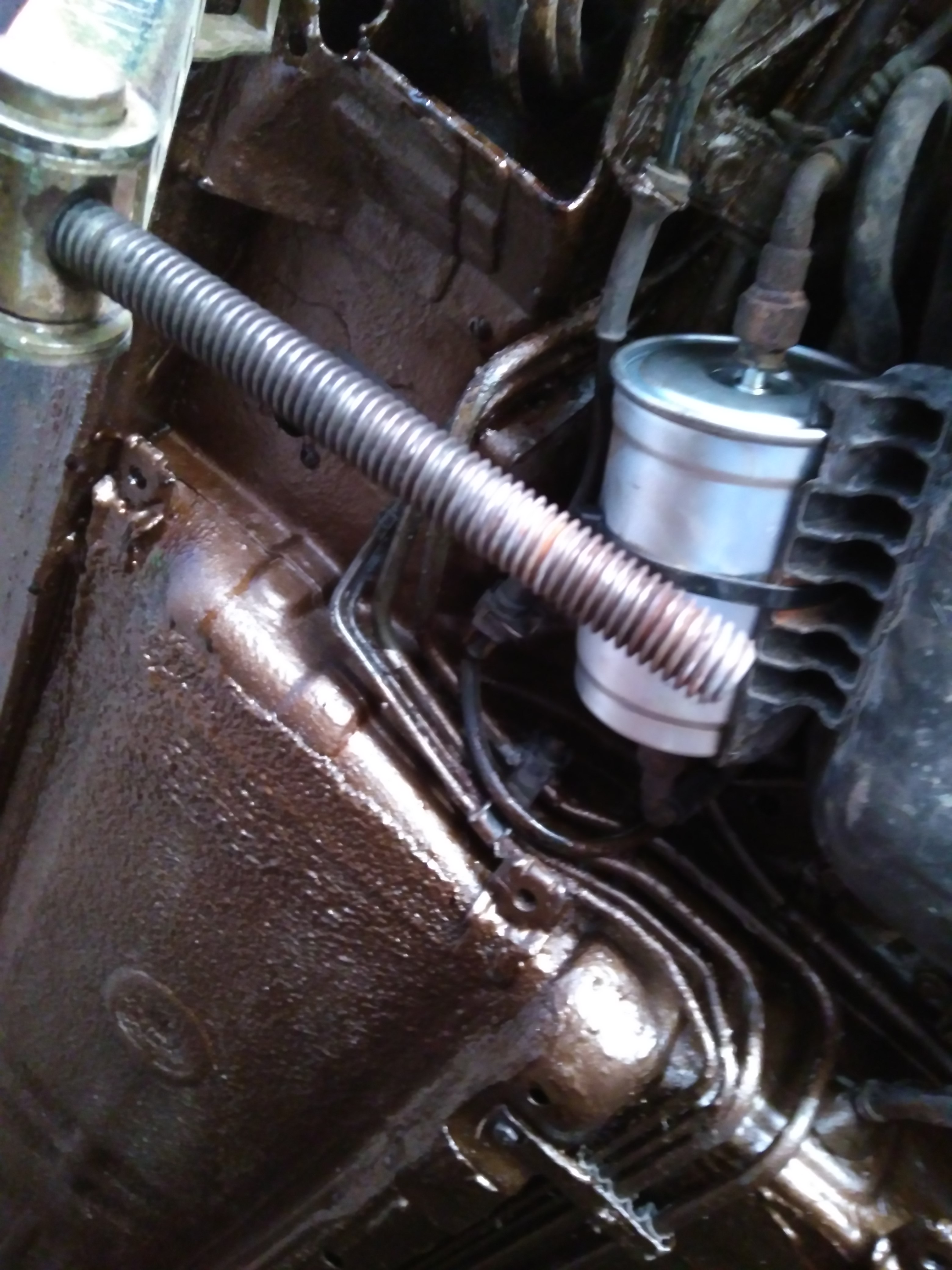

Повідомлення Dr.V » Суб липня 20, 2019 10:01 pm
Раз заліз під машину , то замінив і паливний фільтр.

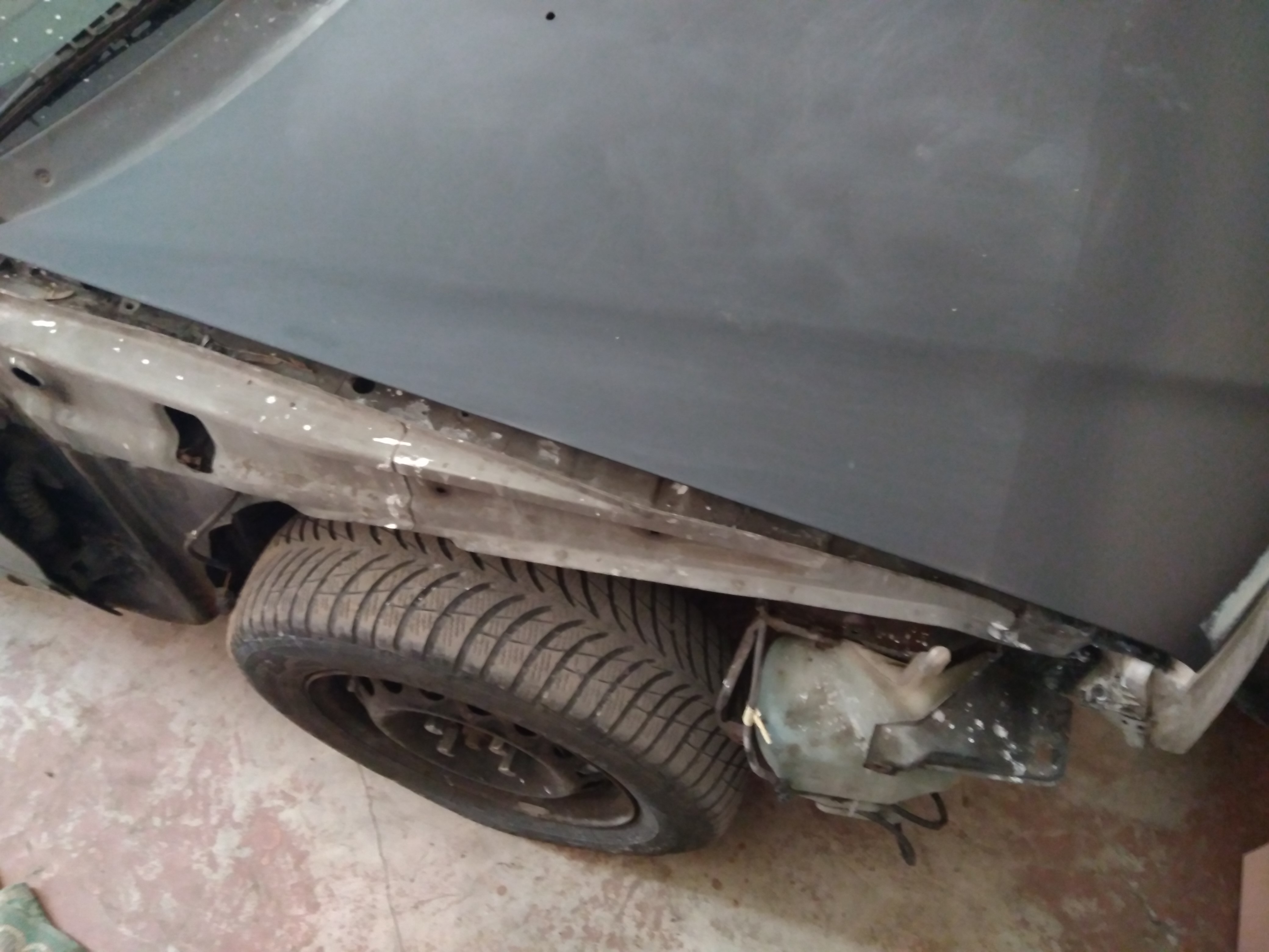

Дякую. Передні крила вже навісив. Залишилось поставити пару пластмасок й можна виїзжати...
