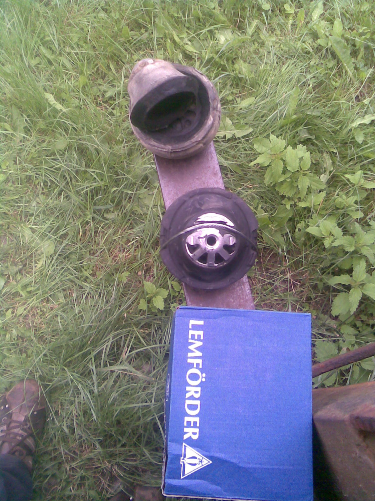

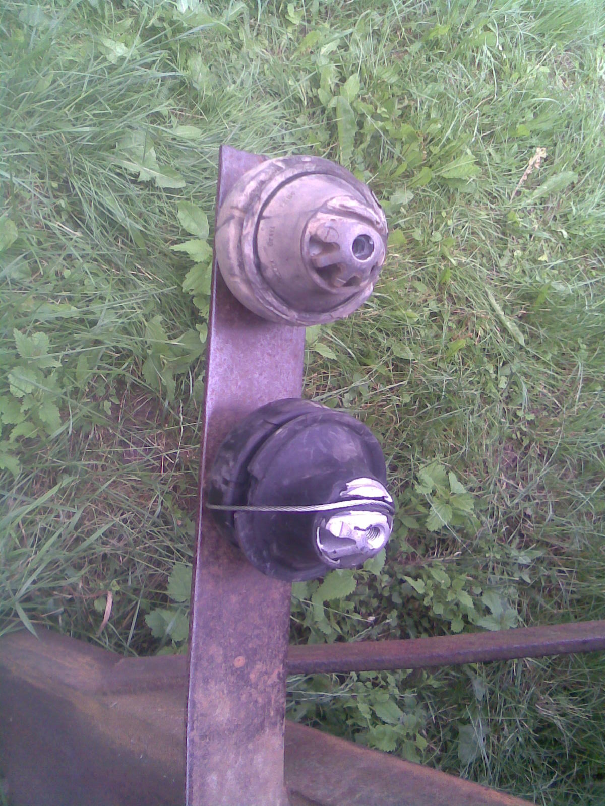

Замена передней подушки двигла и топливного фильтра. Фильтр поставил дорестайлинговый большего размера. Снял накладки порогов, нод ними порядок, заменил колхозные клипсы на нормальные, теперь не болтаются.
Подуха 650.
Фильтр 180.
Клипсы 3Х16.

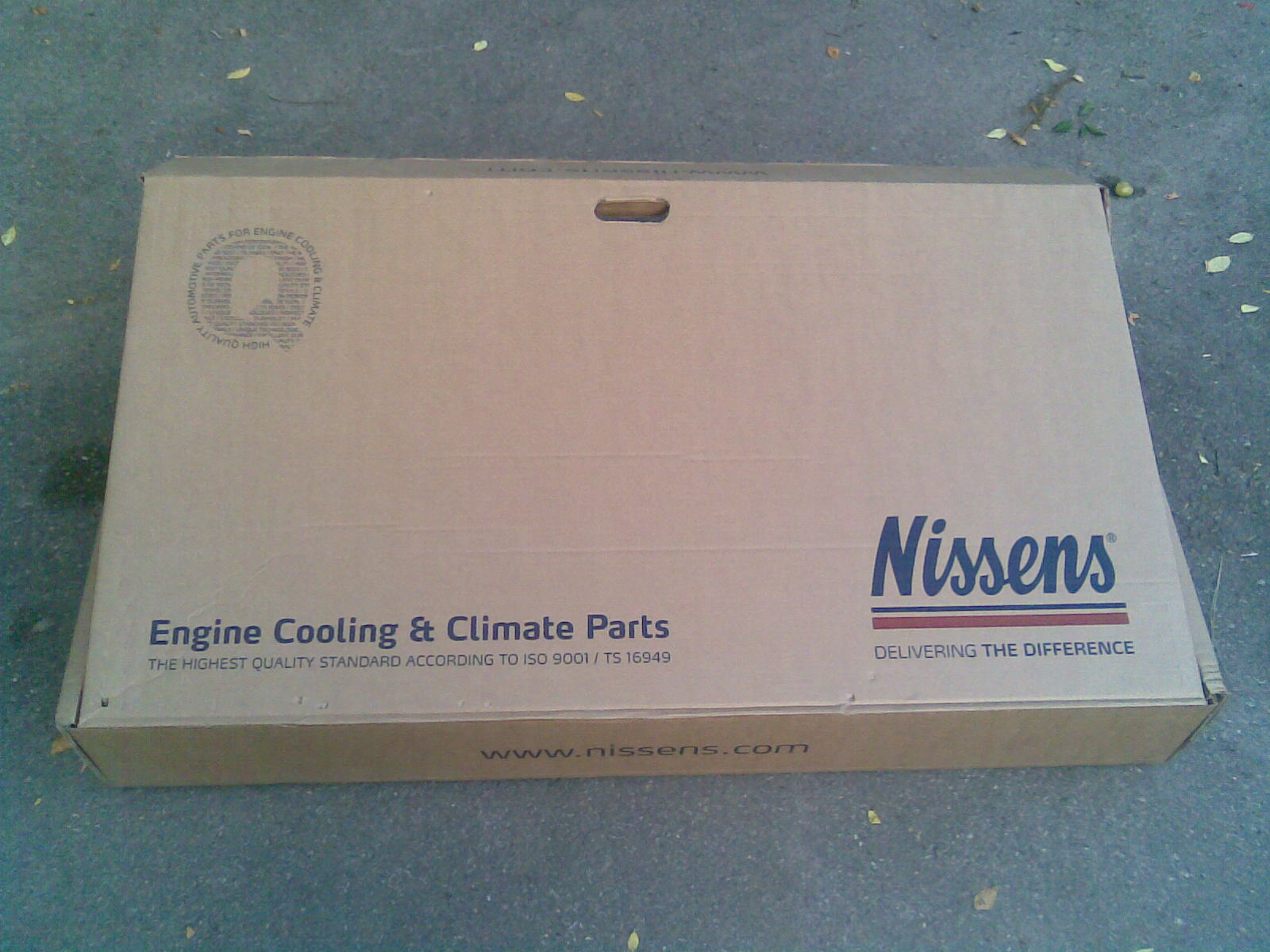

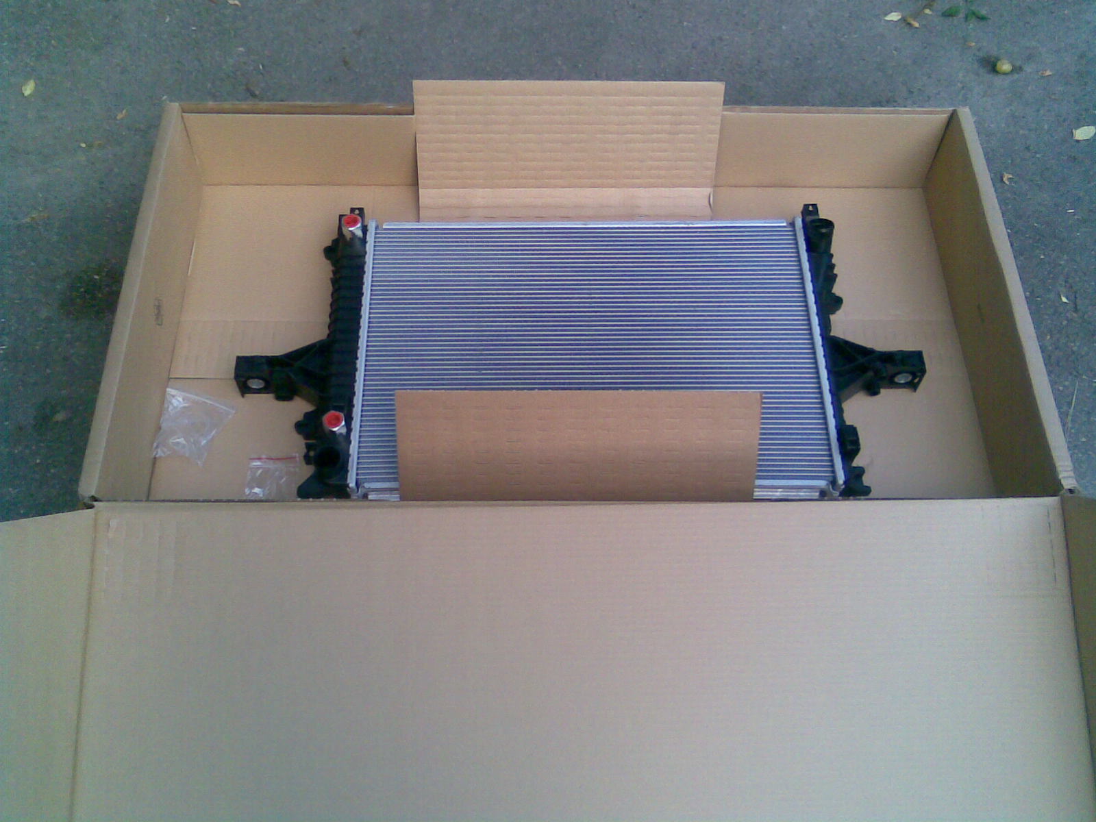

Повідомлення vitalik k » Суб червня 28, 2014 11:44 pm

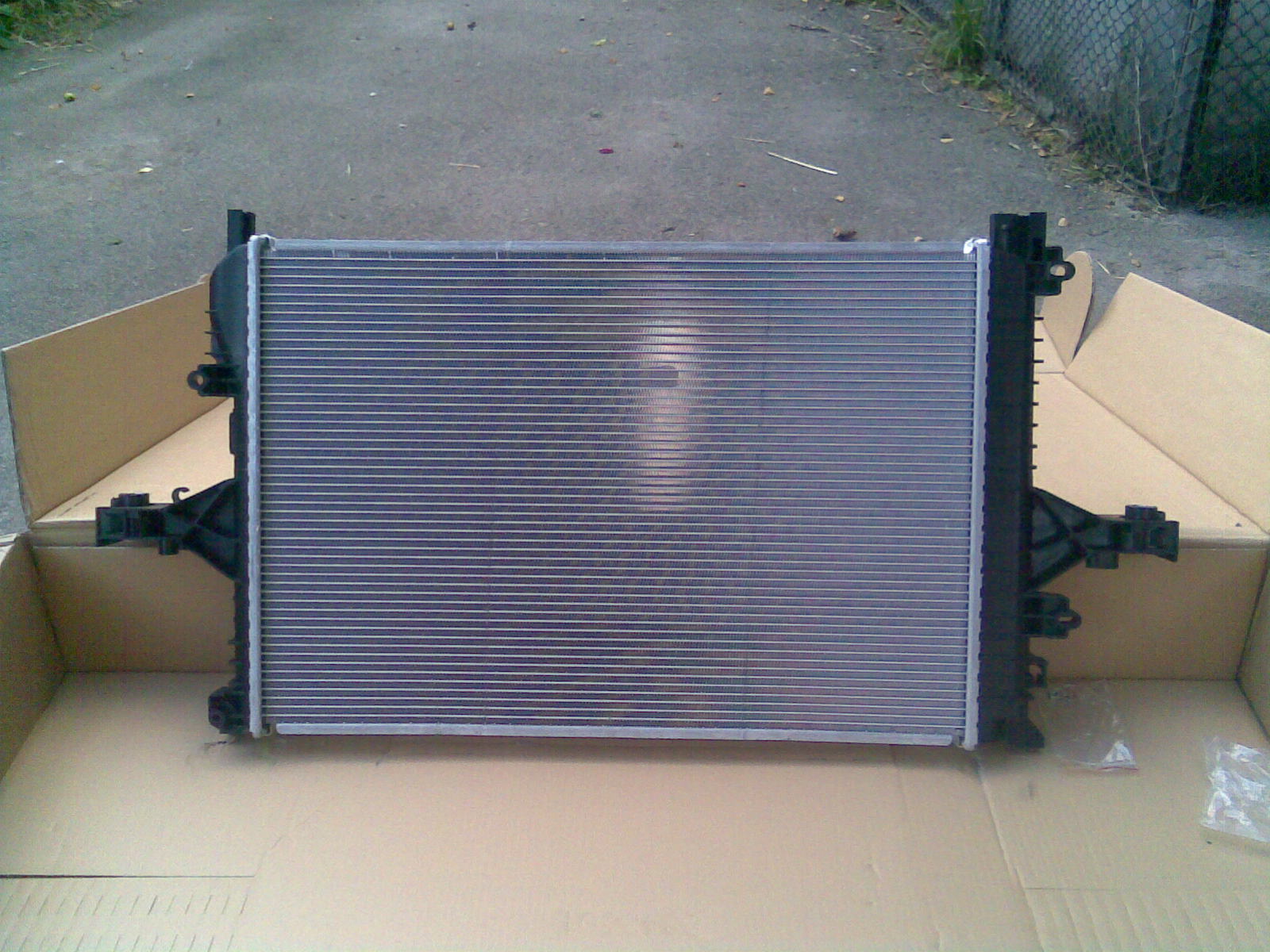

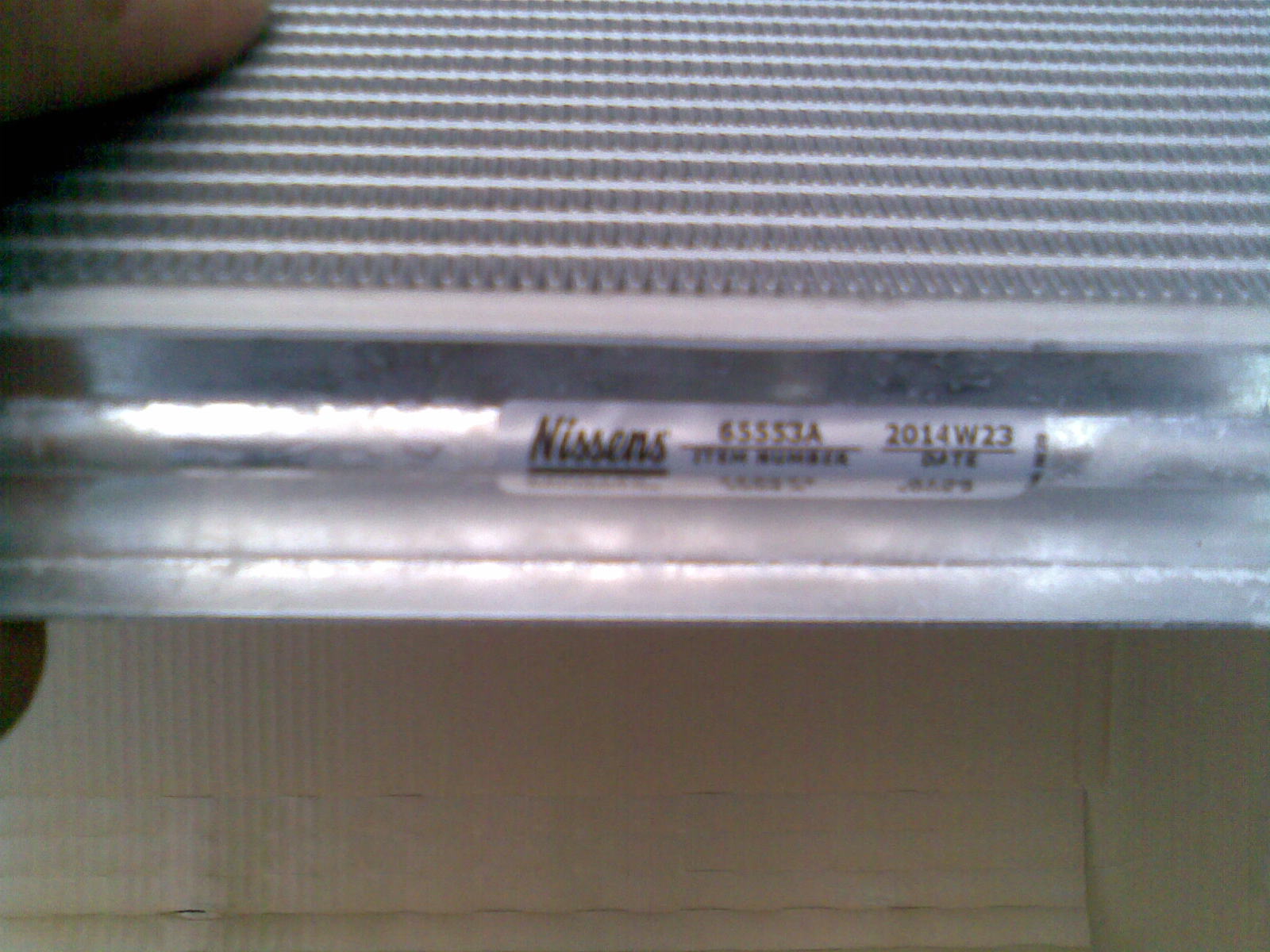

Махнул сегодня радиатор и попутно частично масло в коробасе (сильно потемнело). По крепежу всё как родное, есть отличия в конструктиве но не существенные. Одно примечание, патрубки для масляного радика имеют слегка увеличеное внутреннее отверствие. Нужно сразу ставить новые уплотнительные колечки, со старыми как на оригинале номер не пройдёт. 8-)

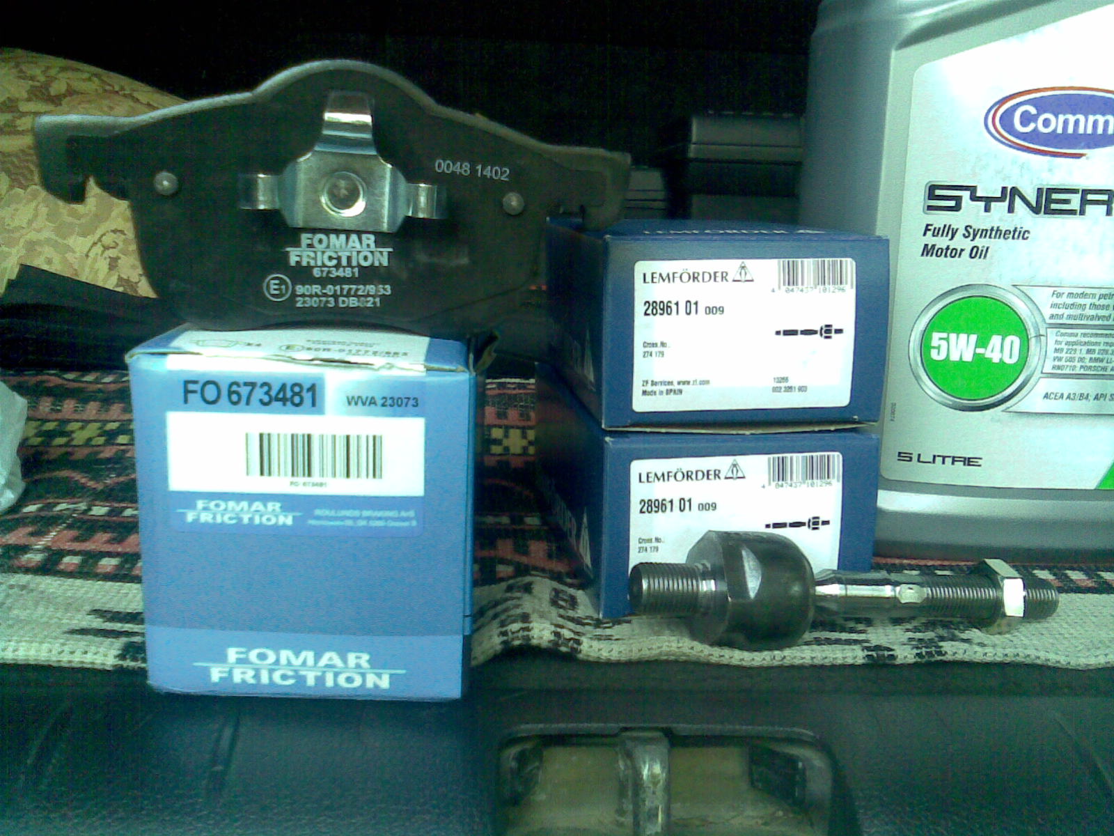

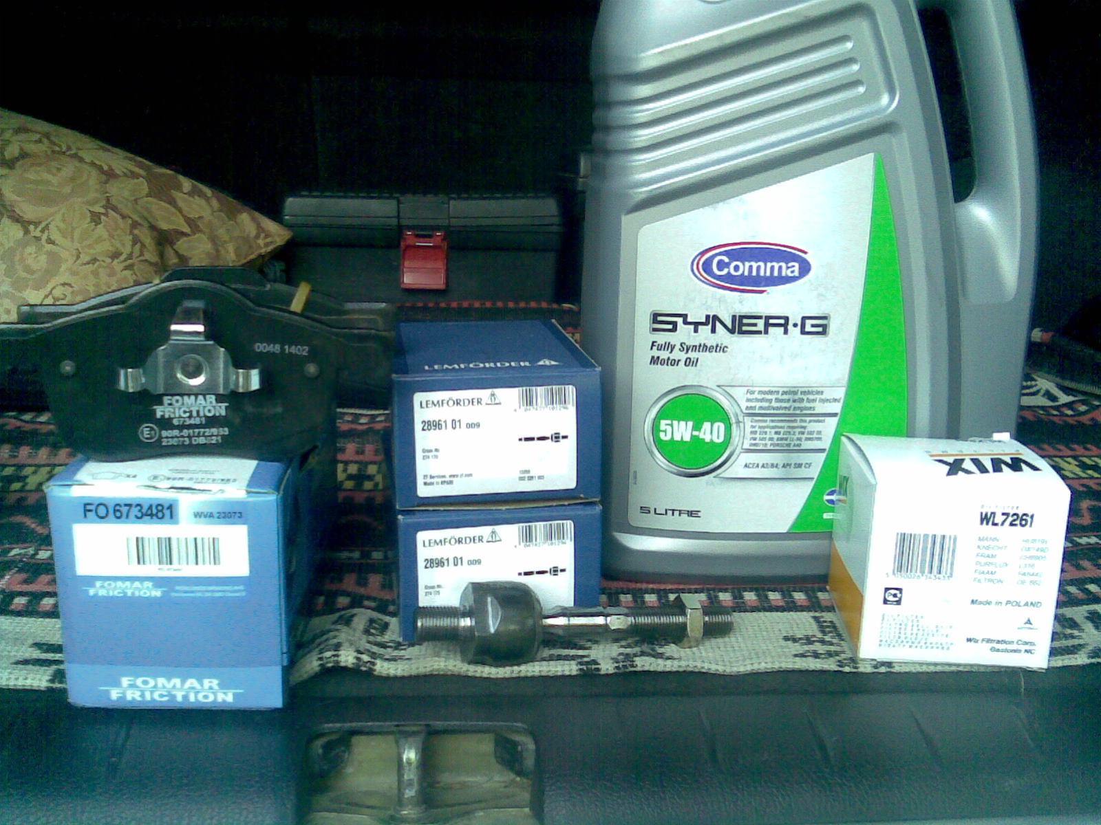

Немного прикупил барахлишка.
Колодки 240
Тяги по 290
Фильтр 60
Масло 420
Повідомлень: 1353

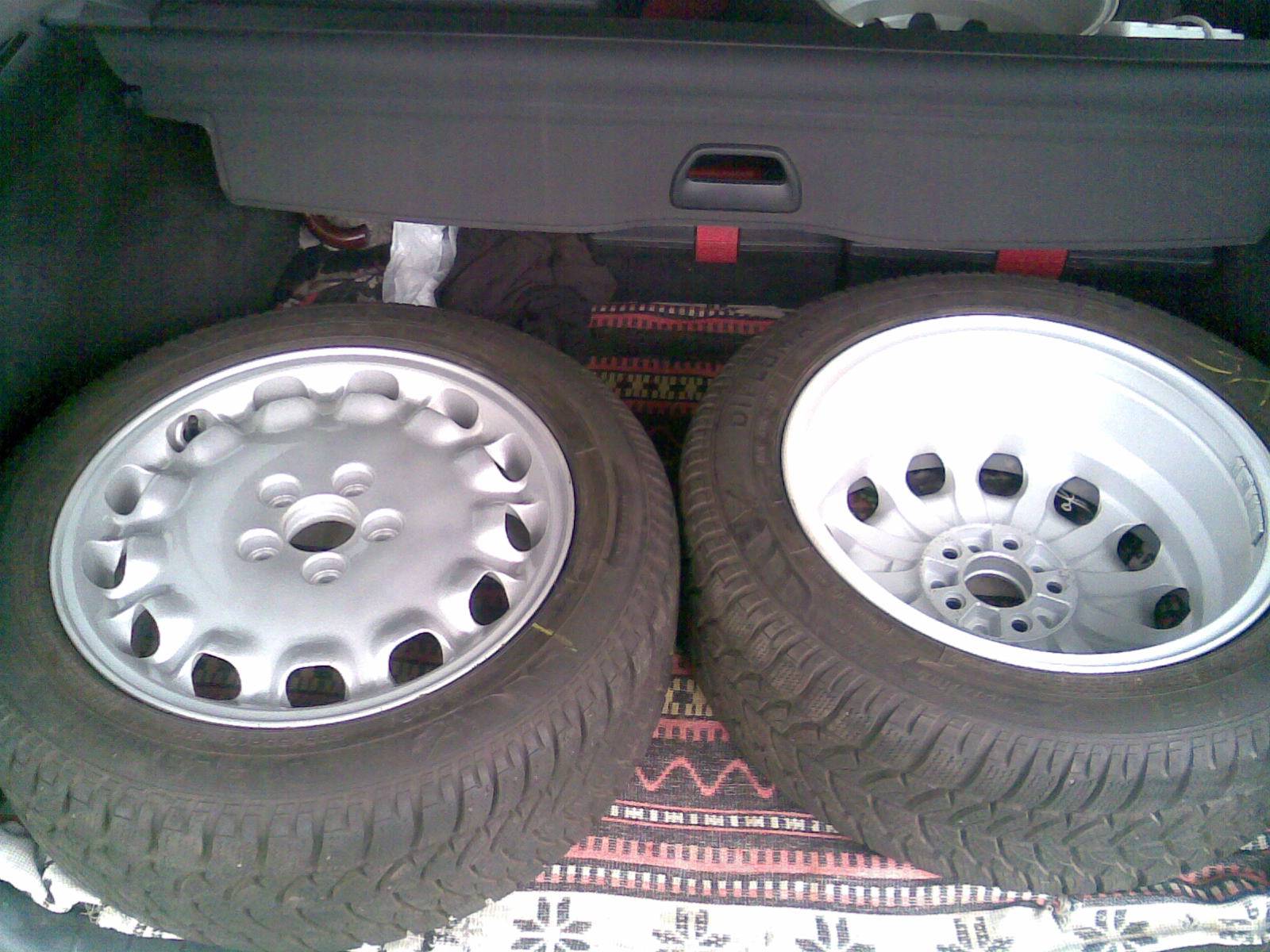

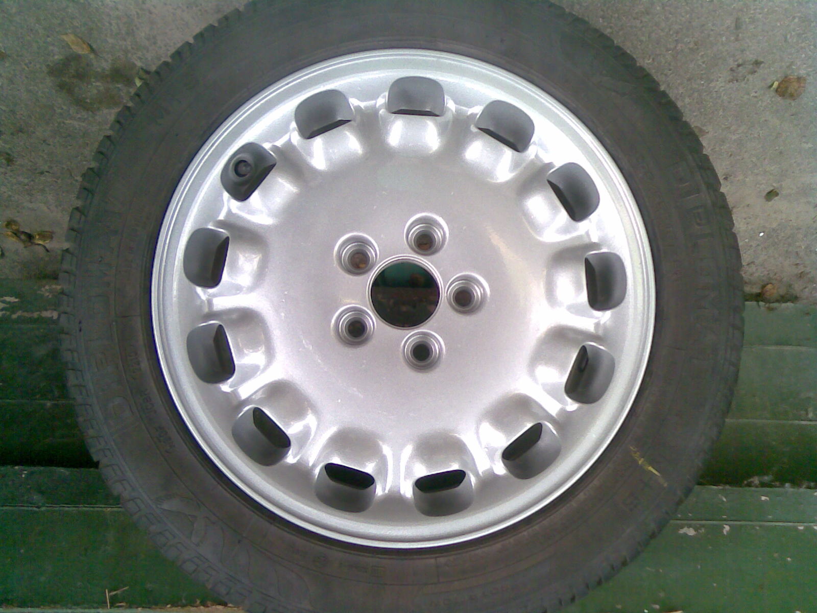

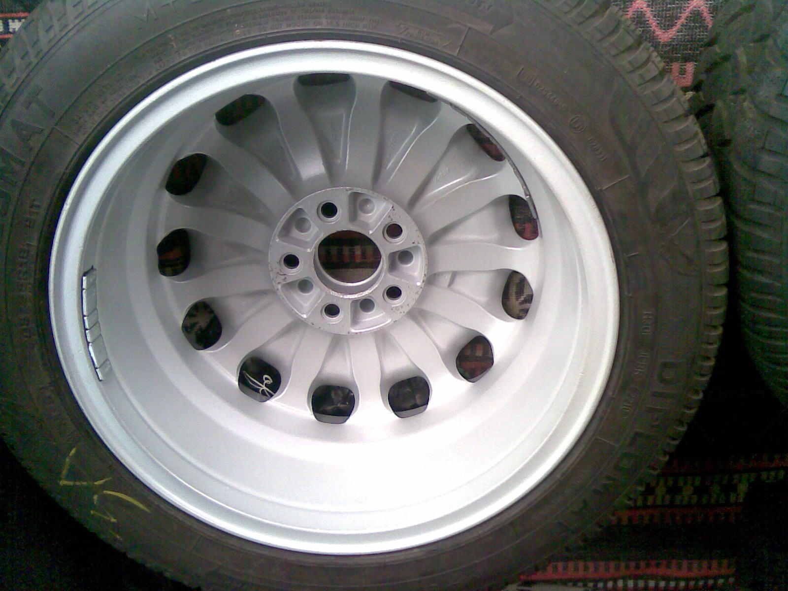

Повідомлення vitalik k » Вів липня 22, 2014 9:31 pm

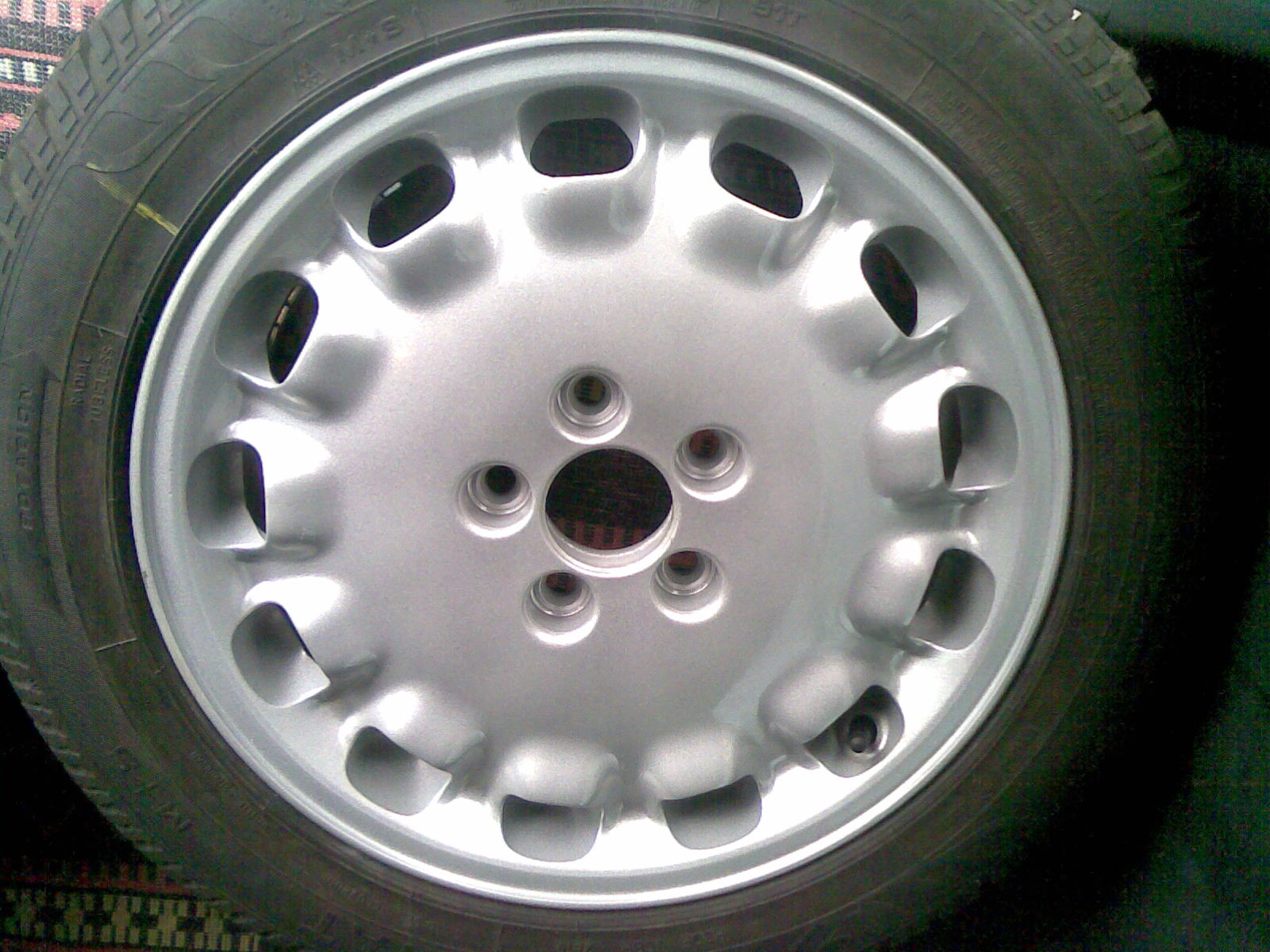

Забрал зимний комплект с реставрации, рихтовка всех, сварка одного,косметика, пескоструй, покраска в (печи), сборка и баланс. 2000 :cars:

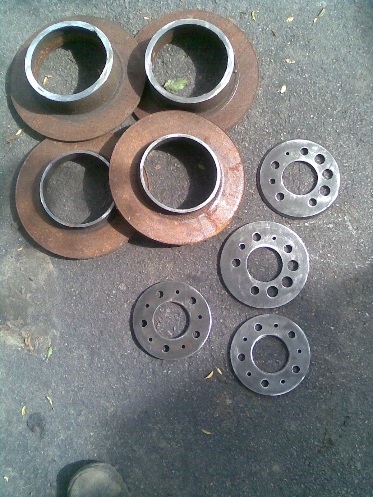

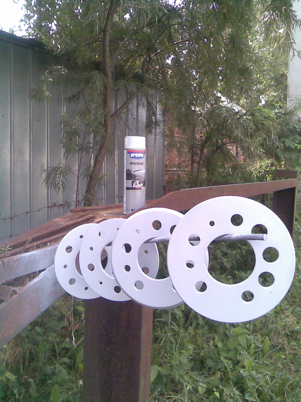

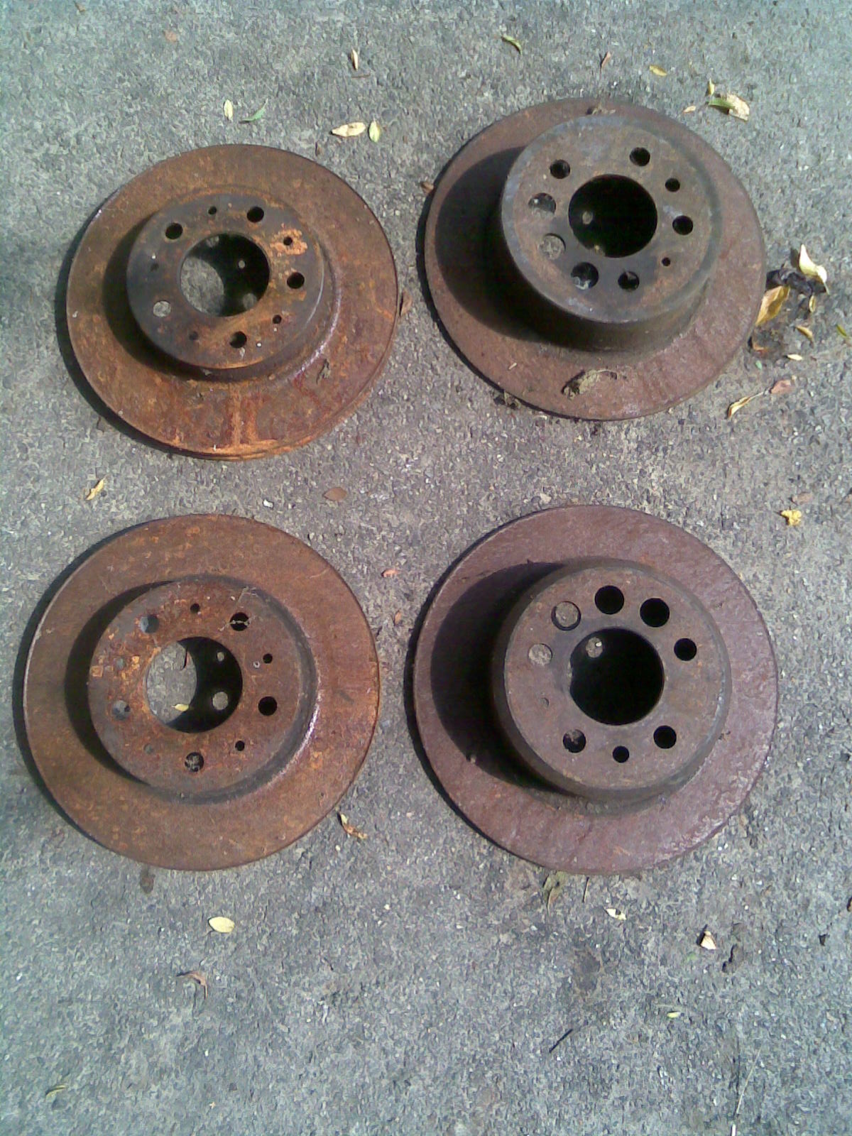

Повідомлення vitalik k » Пон серпня 18, 2014 4:31 pm

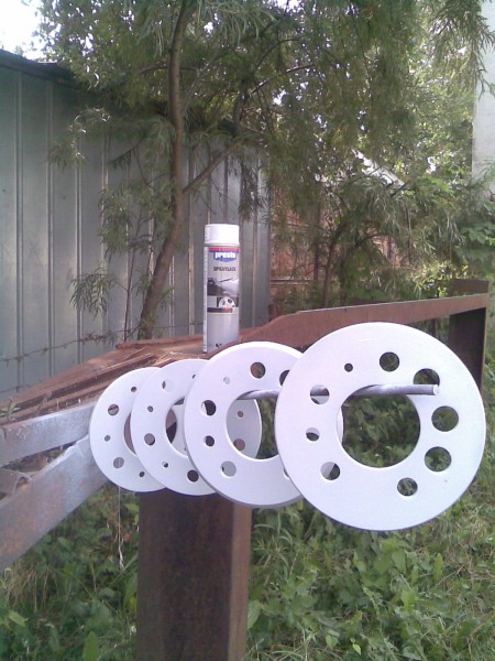

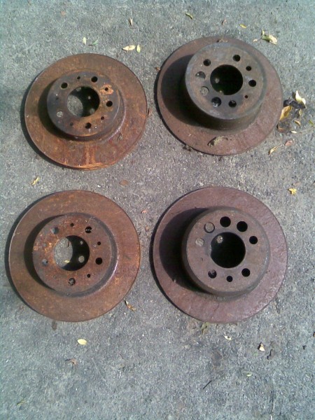

Поскольку диски имеют ЕТ 49 а надо 43, принято решение купить универсальные проставки по 50гр в автомагазе. Но покрутив в руках сие ажурное изделие из силумина я сильно засомневался в его надёжности, и тут вспомнил что валяются от семёрки старые тормозные диски. Примерка доказала что размеры подходят ;)
Пару часов потраченного на колхозинг времени и проставки 6,3мм готовы. :drag: Лучше прибегнуть к помощи знакомого токаря но у меня и с болгаркой получилось отлично.

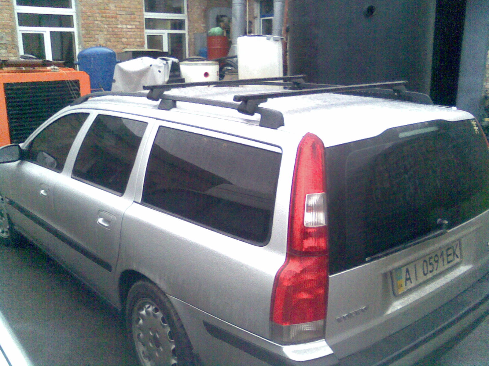

Повідомлення vitalik k » П'ят грудня 19, 2014 7:52 pm

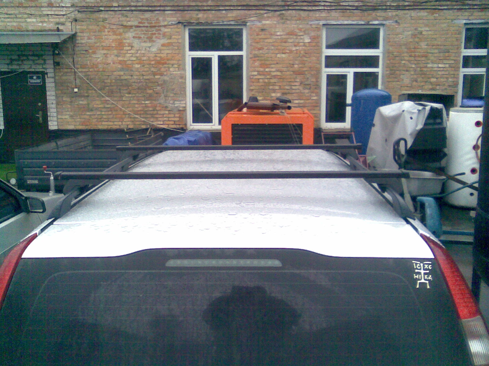

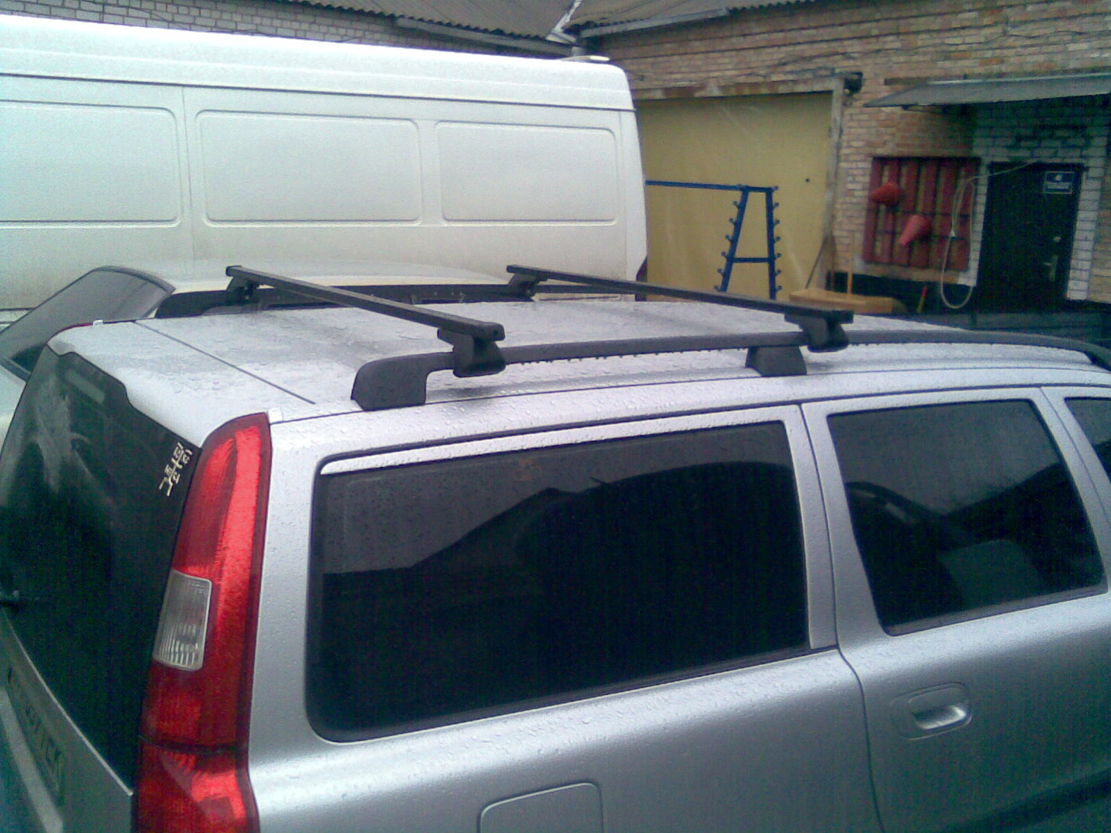

Поменял маслецо на зиму в двигле, и частично в коробасе. Дошли руки до багажника на релинги купленого у Жеки. Переборка и доработка креплений.

Торби Джоника пущай ещё привезёт. Думал оставить их на постой на машине но оказалось после 70 начинают гудеть на ветру, будут кататься в багажнике для нужных случаев. 8-)

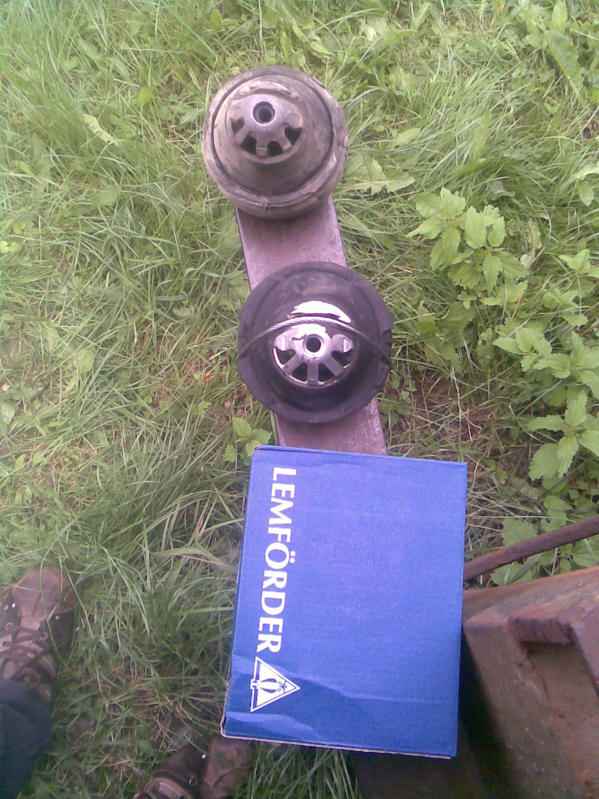

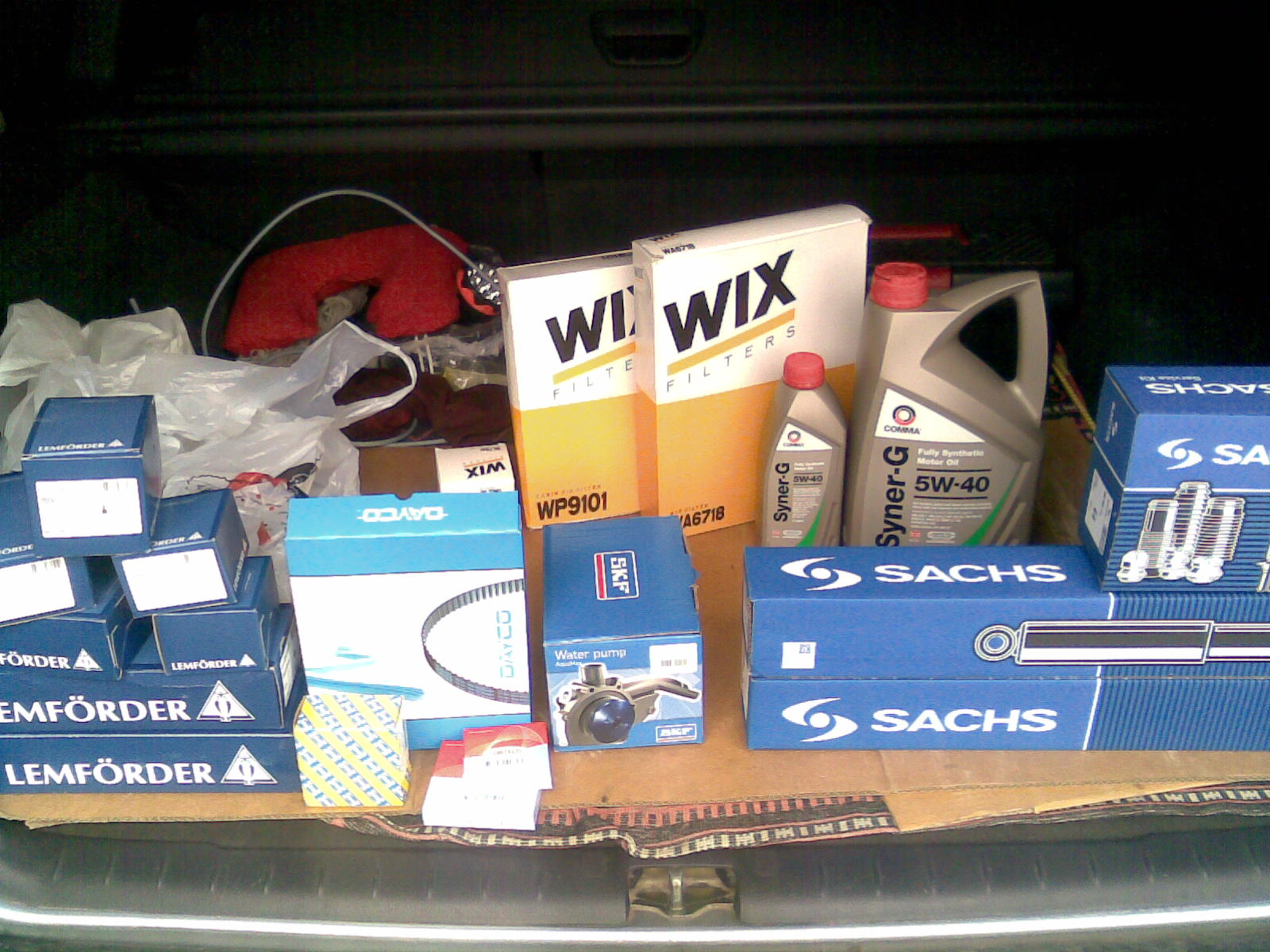

Повідомлення vitalik k » Суб грудня 20, 2014 11:29 pm
При смене масла увидел "заплакавший" сальник правого привода а также треснул задний сайлент правого переднего рычага и ещё правый задний аморт слегка постукивает. Начал заказывать детальки и тут как говорится Остапа понесло, пока курс не начали считать по 30 :D решил затарится на перёд.
Сальники приводов.
Наконечники рулевой.
Шаровые.
Сайленты на передние рычаги все.
Опоры, пыльники и отбойники на перёд.
Ремень ГРМ и ролики.
Помпа.
Задние аморты.
Комплект фильтров и масло.
Перфекционизм привычка бьющая по карману. :oops:
